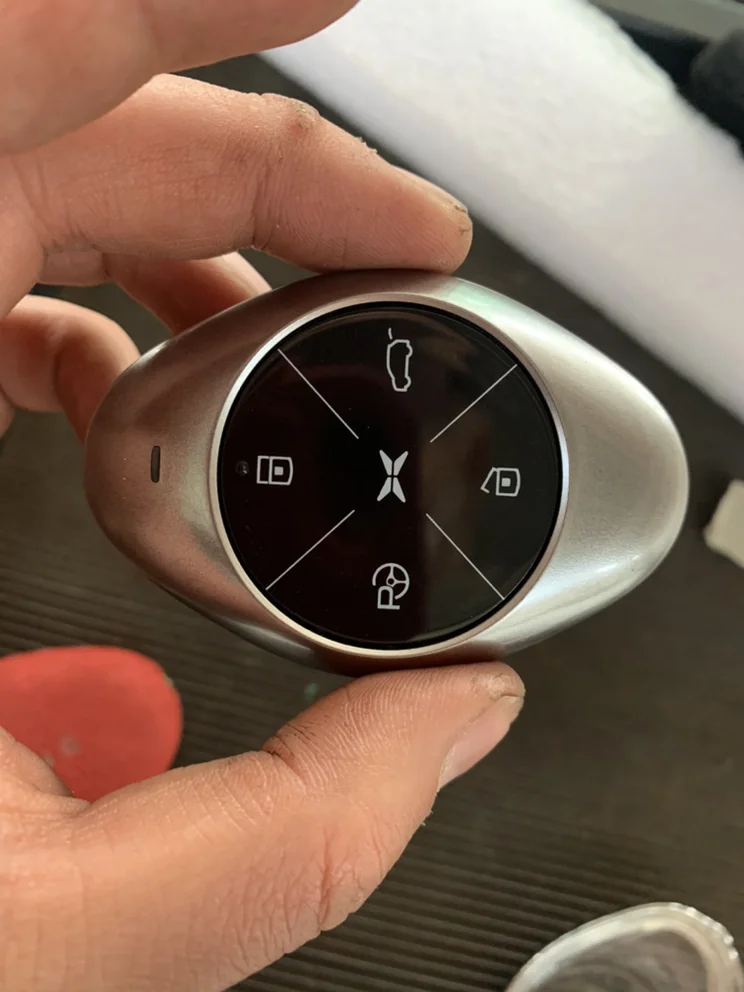

#小鹏汽车G3#用了一段时间发现遥控距离远了,车子无反应,于是自己动手更换电池

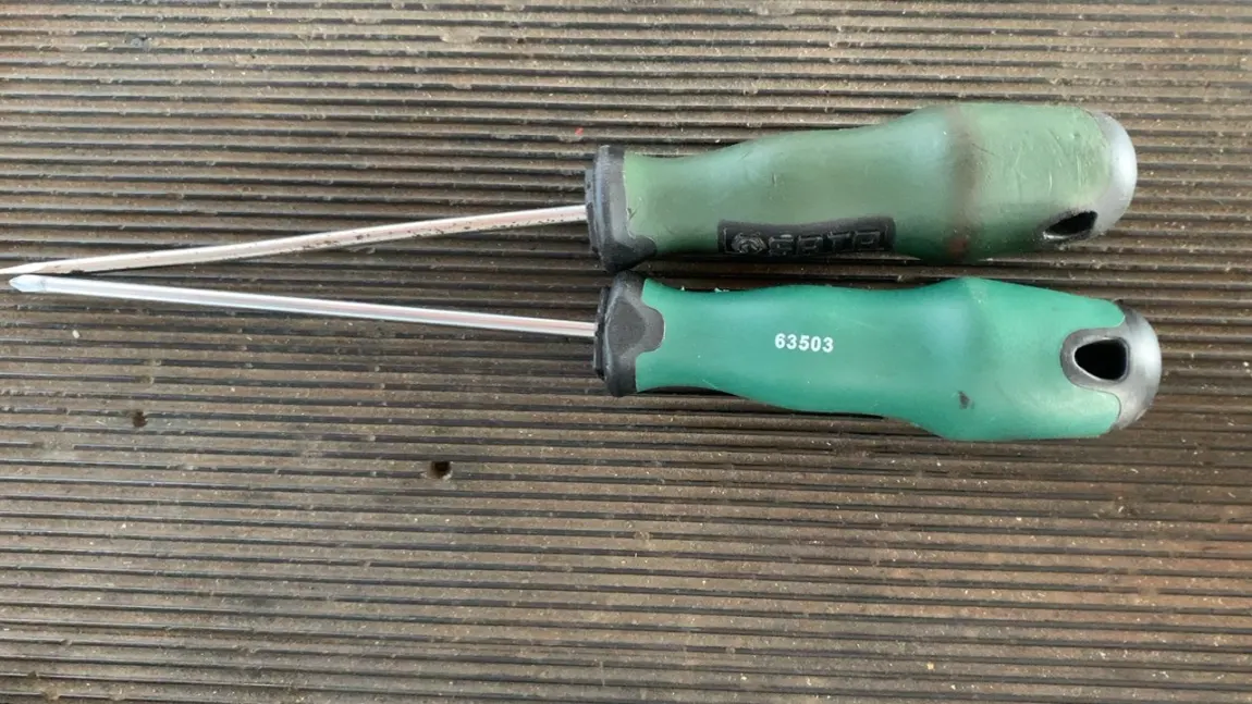

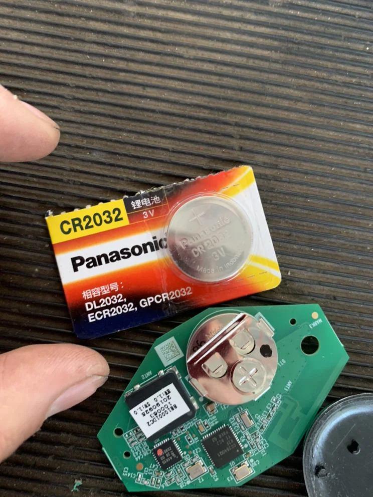

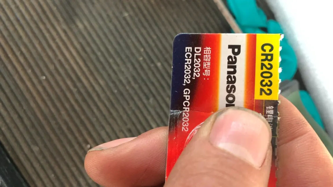

首先准备工具,一字螺丝刀,十字螺丝刀,松下CR2032电池

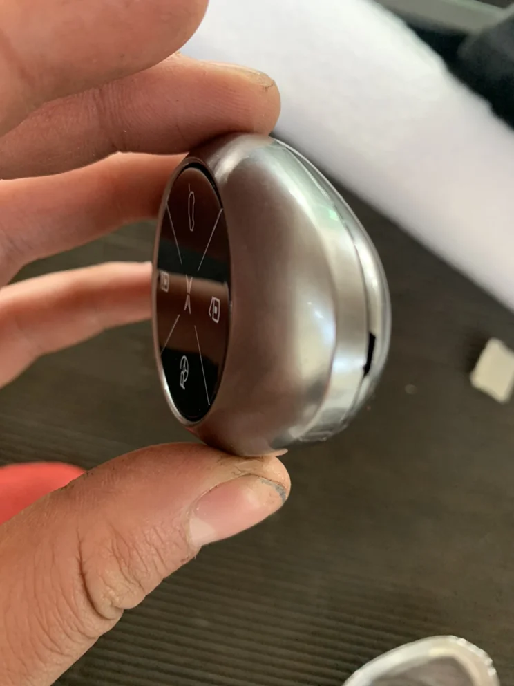

然后就可以开始了,这里要注意一下后盖的方向

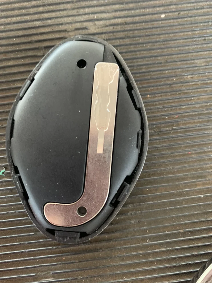

用一字螺丝刀撬这个预留口,然后很轻松就下来了,注意小心不要损坏油漆哦
就是这样啦,然后将机械钥匙放在一边,仔细看这里

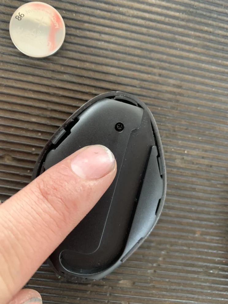

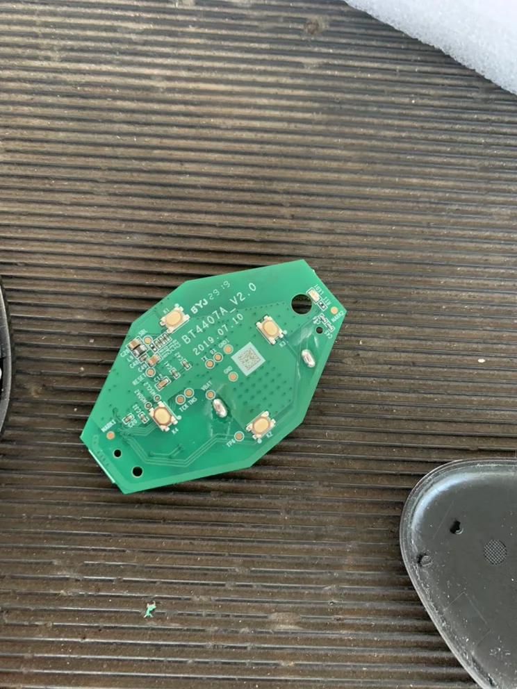

十字螺丝刀拆下这个螺丝,就可以了,小心的用你的指甲扣钥匙后盖两段

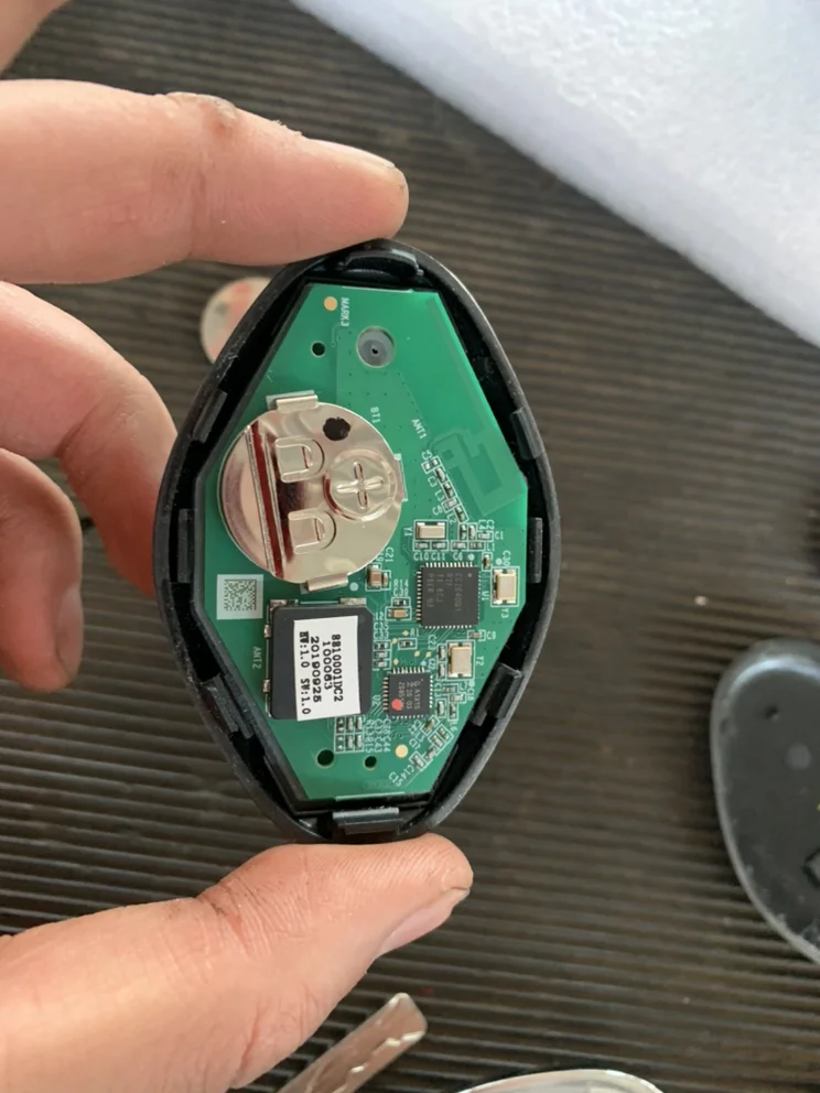

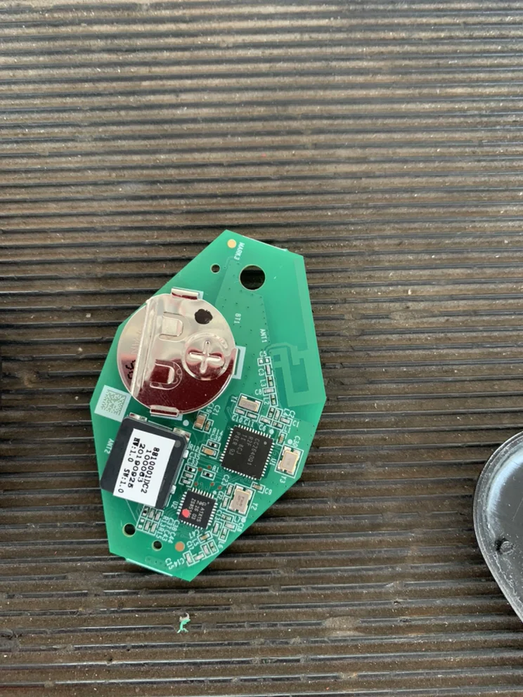

东西就取下来了,注意不要有尖锐物华到电路板哦,继续下一部,换电池
后门,相反顺序装回去就可以了,装完记得测试一下钥匙的按键功能,就是这么简单
