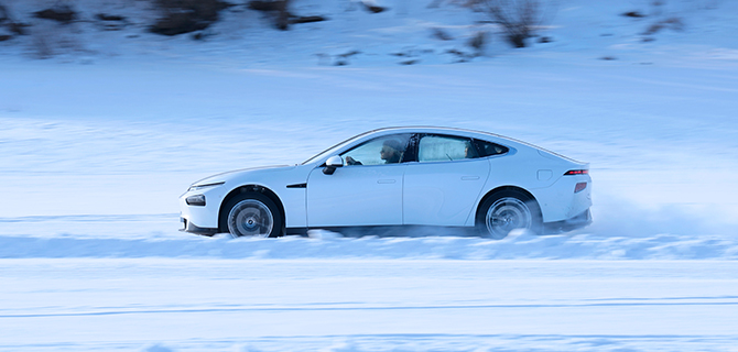

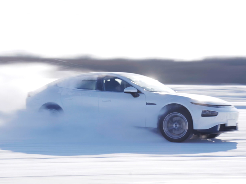

黑河红河谷汽车测试场,气温 -40℃。这里有全世界知名的“白色赛道”——直道、大圆环、U型弯、S型弯、坡道一片银装素裹,被深深覆盖在冰雪之下。面对低附着力冰雪路面的挑战,小鹏P7交上了一份令人欣喜的答卷:圆环漂移平均车速高达100km/h,U型弯车速35km/h完美漂移过弯,S型弯车速55km/h完美漂移过弯;冰雪路面起步四驱系统在0.3s内完成扭矩最优分配,获得最佳抓地力;车辆单轴冰面脱困试验,仅用1.5s即可完全驶离冰面。
