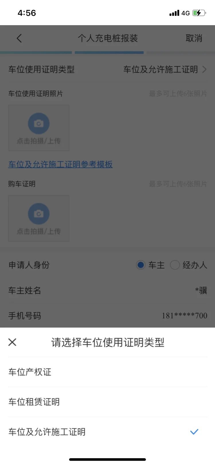

第一步,申请电表。通过网上国网APP中的新装个人充电桩报装来申请,提供两份资料,一份是购车协议,一份是车位及允许施工证明。基本上,只要是自己的固定车位或长租车位,找物业敲章都没问题,我是长借小区里面别人固定车位的,为了防止万一,还额外写了一份车位业主的同意书,要注意的是,施工证明里的申请人和购车人要保持一致,我就是没写对,结果折腾了两天,材料提交审核通过后,第二天就电力公司联系来安装电表,和物业说好,在配电间安装220V电表就可以了。

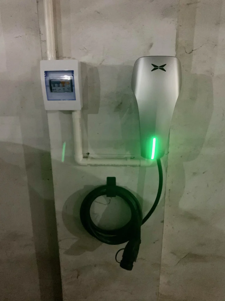

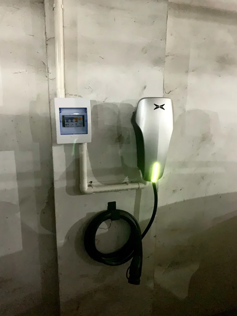

第二步,电表安装好,联系小鹏充电桩售后,要求安装充电桩,小鹏会派单第三方,同时还会提前来勘测,线缆30米以内免费,超出部分按照每米38元单价来计算,约好时间后,就可以等着安装充电桩了,需要留出时间,等师傅来安装,非常顺利,安装好后,扫码激活充电桩,然后蓝牙锁好即可。
最后,提供相应资料给到充电桩售后,会提供给到交付协助上牌。
