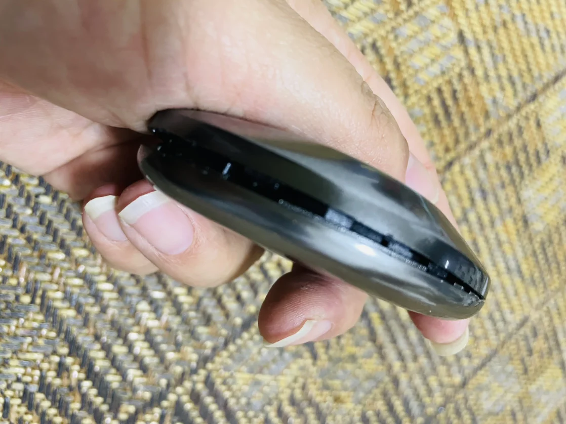

宜家的纽扣电池,很便宜,哈哈,10块钱8个,型号CR2032。我听说有人直接摔开电池,我不敢,找了个工具!就是咱们剪指甲套装那个
撬开钥匙开口部分,然后一点点再撬开旁边,最后使劲一掰,刚开始没找到窍门,把我指甲的弄劈了!后来就聪明了

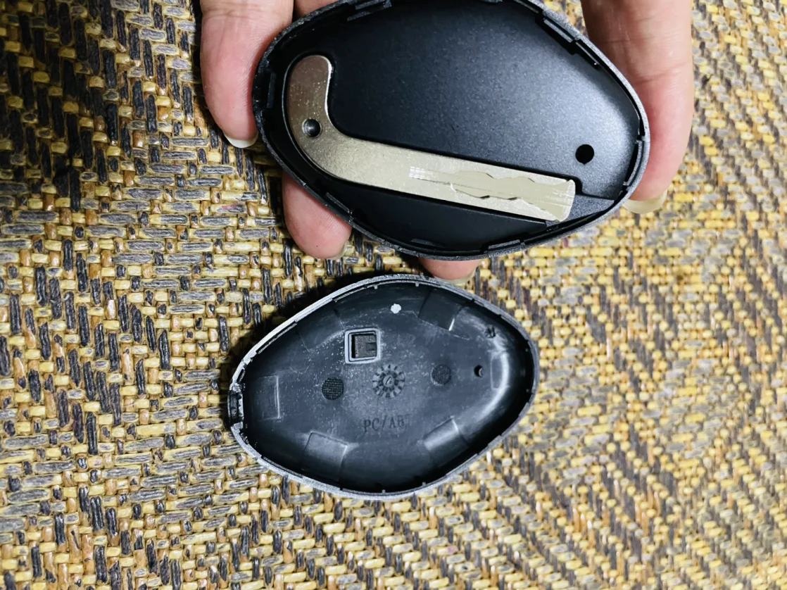

然后拆开后发现里面有个钥匙头

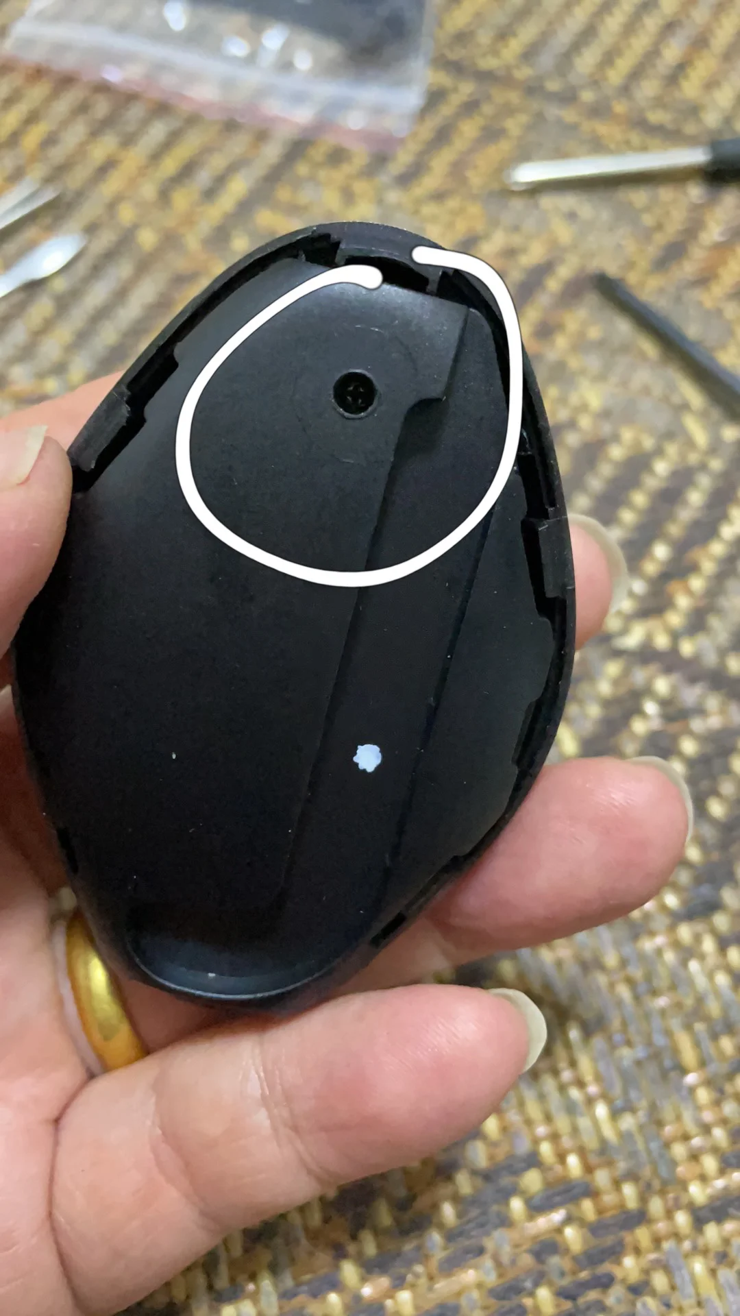

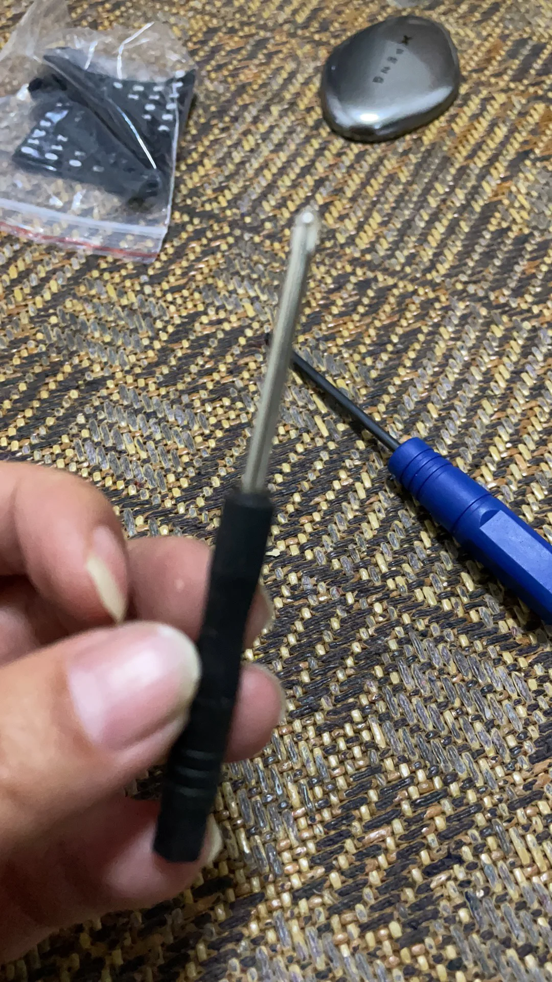

先拿下来放一一边,再找个小螺丝刀🪛得伸进去拧开盖,当时我研究半天,没注意,以为还需要再掰开底下部分,后来才发现不对,原来就是拆螺丝
就是这个小眼,注意哈

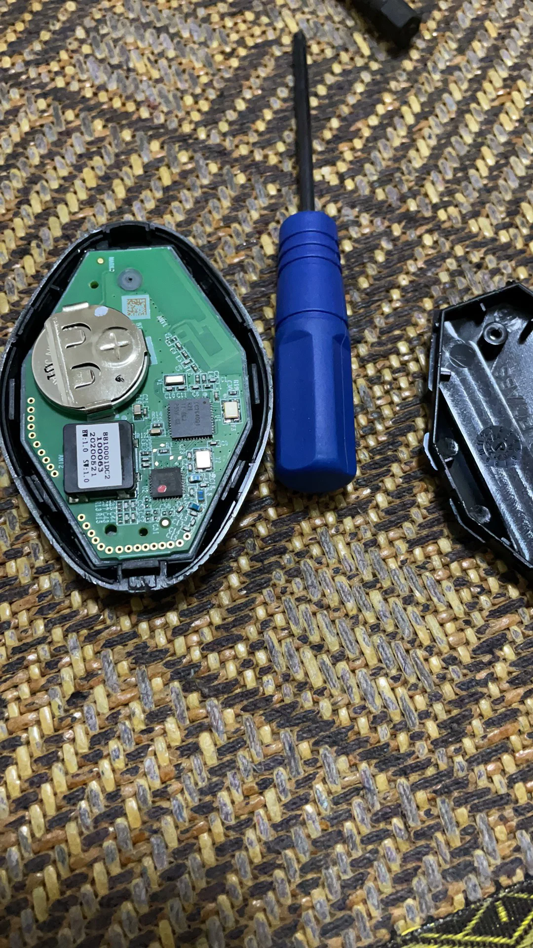

拆开就是这样的!然后就简单了,把旧电池卸下来,把新电池按上
然后再盖上盖,把螺丝拧回去,就行了,最后把外壳也摁上!轻松完成✅!女生也很容易就搞定!@鹏友大管家
