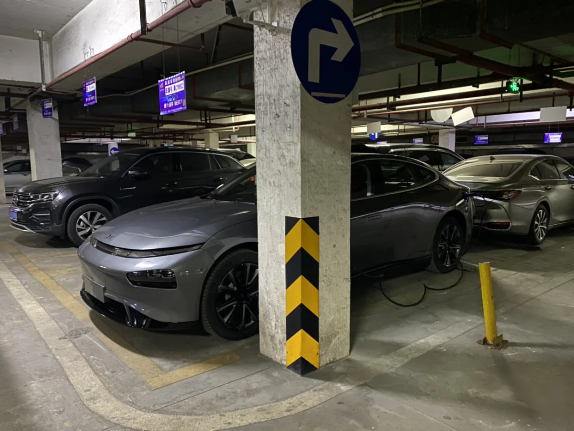

本人情况:在广州小区买了一个固定车位,适合安装家用充电桩,因此选择了增购新能源汽车用户室内通勤。95汽油不断涨价,新能源是真的香。

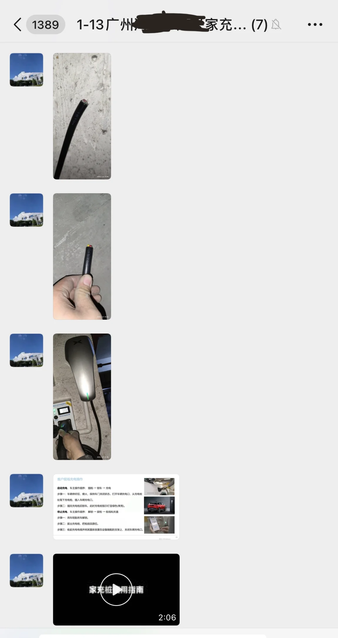

在小鹏app申报家桩安装后就有专员联系你,并拉群。下面说说我安装家用充电桩的一些基本流程吧。

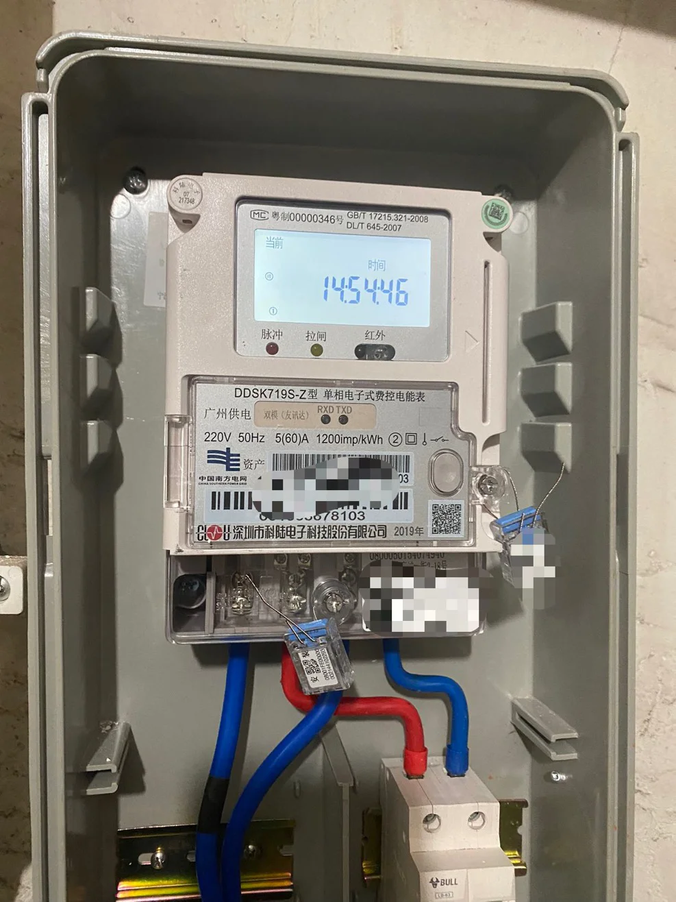

2、在南方电网小程序上依次按照用电报装-低压报装-点击办理后填写相关信息(注意需要使用车位产权证上面的编号),第二天就会安排人供电局的师傅上门对现场进行勘测。
3、师傅勘测完后,需要与物业沟通出具一份安装同意书。因为在向广州供电局申请报装新电表的时候,那边必须我把物业同意书拍过去给他们后,他们才会安排师傅上门装表。然后准备就绪后与和你联系的专员约好时间地点,负责这一片安装的师傅会提前与你联系,叫我自行购买一个63a的空气开关即可,整个装表时间只需要半个小时。

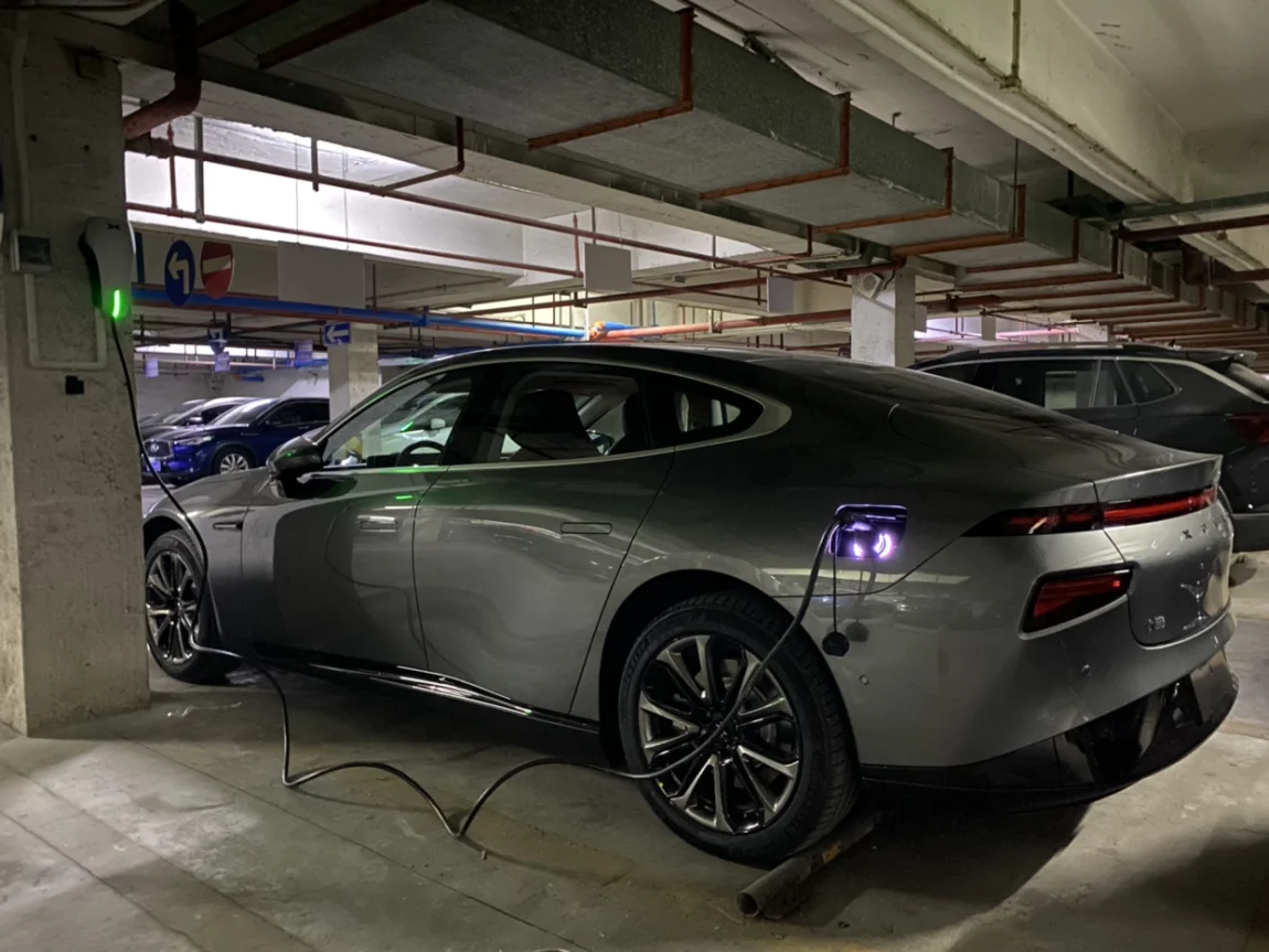

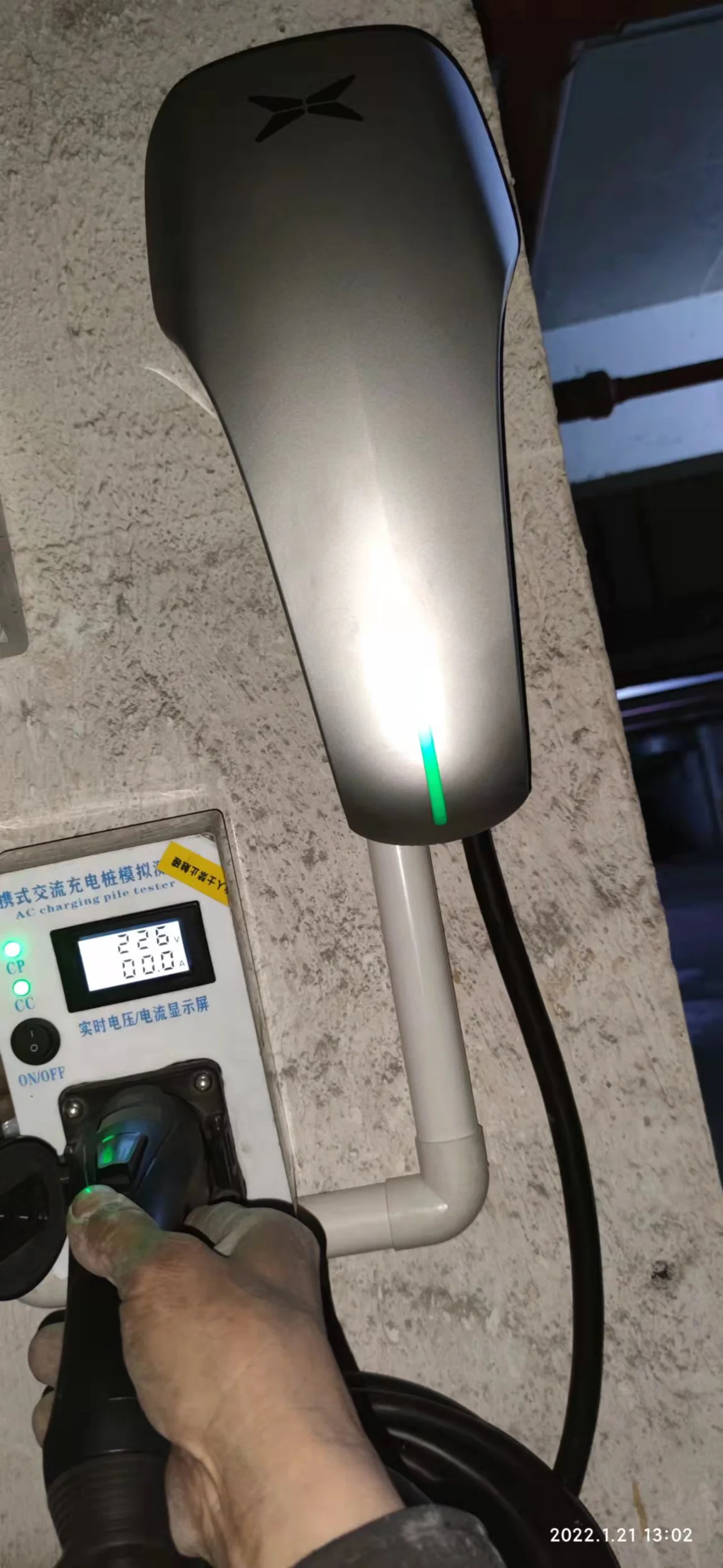

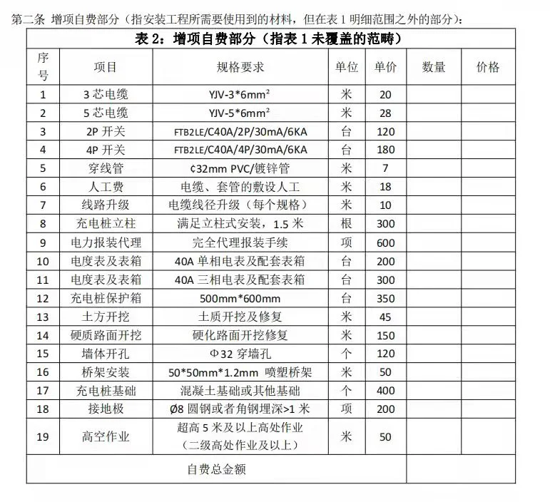

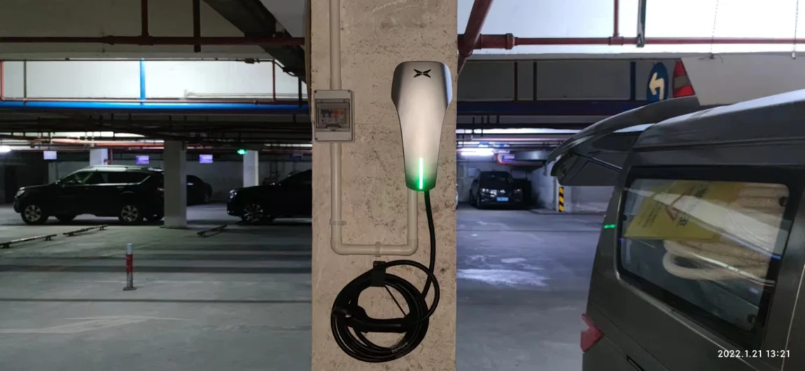

4、电表安装好后,在小鹏家桩群里告知专员后即可安排师傅上门安装了。这里要吐槽一下,小鹏安装家桩本来有两次上门的机会(一次勘查,一次安装),在安装电表前我一直希望家桩公司上门先勘查线路,帮我确定一下电表安装在哪个位置有利于后续走线,更省钱。但专员一直说等表装好了才能上门😒
5、强烈点赞一下安装的师傅非常认真负责,也尽量帮我省钱,一些模棱两可的高空作业费用和连接地线的费用都帮我抹掉了,这里帮我节省了几百块钱。关于具体的米数,也在施工前后电缆上的数字有体现,不会存在多报的现象。

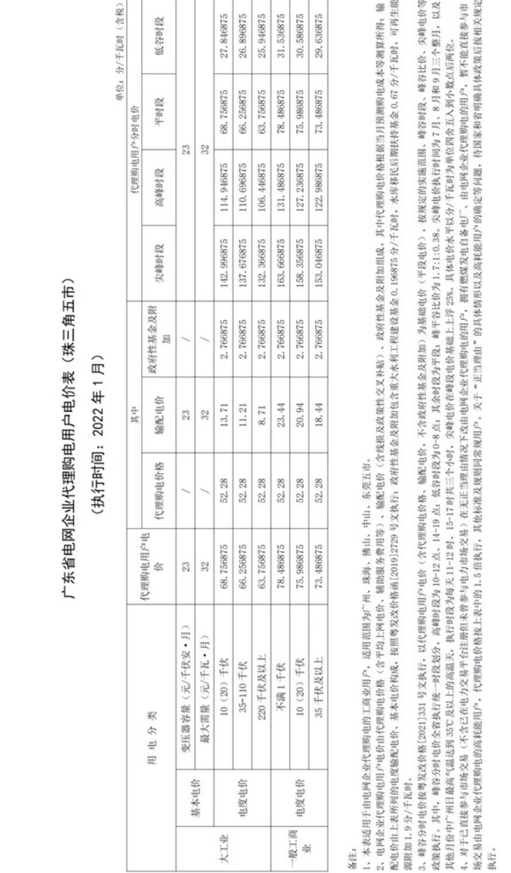

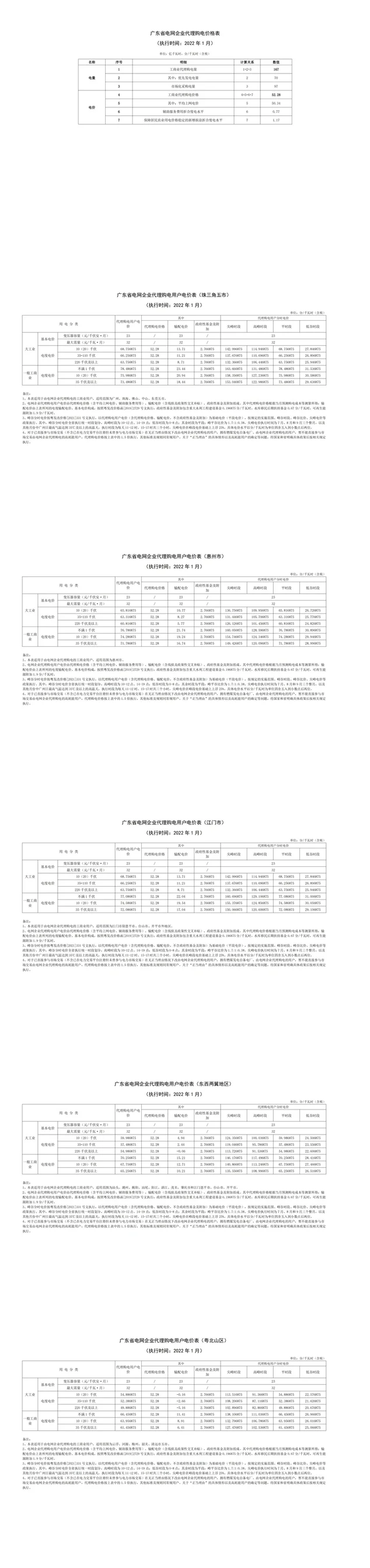

好像是根据广州发改委对于家用充电桩的相关政策,供电局知道我新装电表是因为用于充电桩,就直接默认了参照大工业用电分时收费(自己不能选择),收费如下图,晚上12点到早上8点是0.278元一度电
