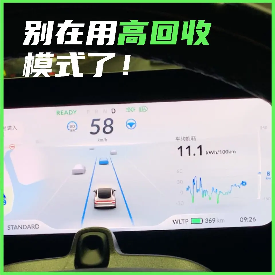

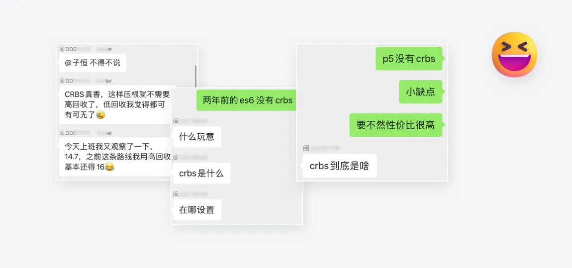

平常和车友们聊天,发现有95%不知道crbs是什么。看在广大鹏友为了省点电量打开高强度回收,吐槽着晕车。实不忍心。所以小手一动码码字,带鹏友们来认识小鹏p7的crbs功能,掌握好使用方式可以在享受驾驶乐趣的同时又能节约电费。
利用物理学里的原理(电生磁),一个在磁场中旋转的线圈会有反向电流通过,同时会产生一个反向的阻力阻止线圈旋转(磁生电)。使新能源车辆在减速中,能把整车的动能转为电能回收起来的。并且好的电动车能量回收对NEDC里程贡献率可以超过20%。电磁总耗能由整车能耗-能量回收得到。我们可以在仪表盘上实时看到计算过的平均能耗。

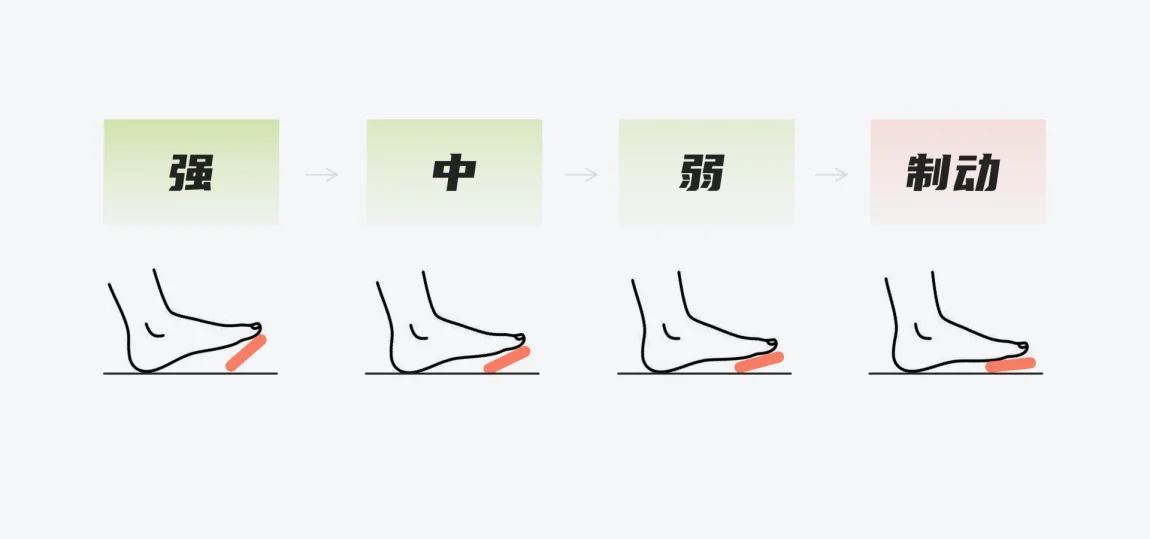

crbs全称Cooperative Regenerative Brake Systems,中文名是协作制动回馈系统。是一种可以在不用改变驾驶习惯上的能量回收方案。也就是说我们在平常的驾驶过程中,只要线性的踩踏制动踏板(刹车)就可以控制能量回收的强度了。

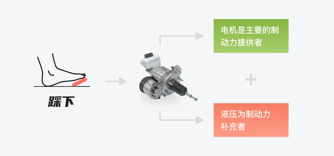

主要的交互特点为:驾驶者踩下——控制器对踩刹车的力度进行计算,然后对电机制动和液压制动进行分配。
博士iBooster工作示意

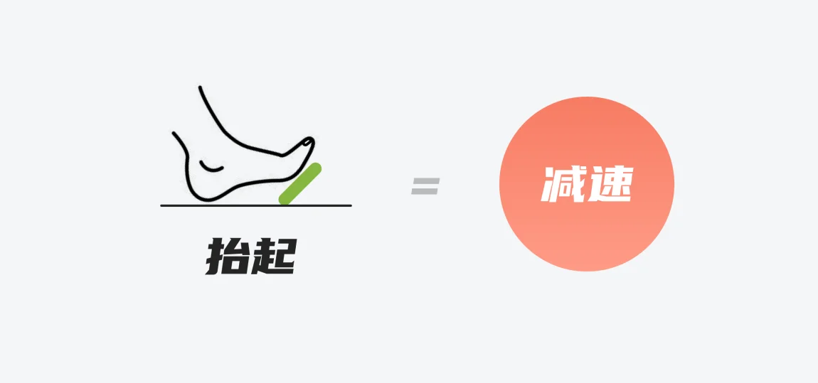

大家都有用过单踏板模式?这是高能量回收方案,是一种能在拥堵路段减少用户疲劳的驾驶方式。但有一点很致命的是,驾驶者一旦习惯右脚松开刹车,很容易造成在紧急事件上的误判。

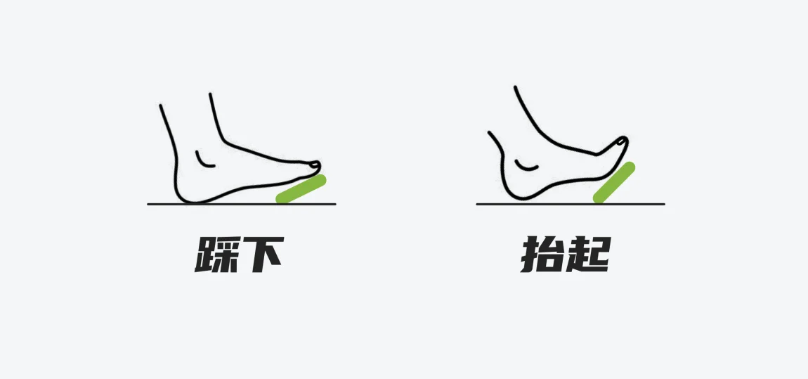

在操控的体验上,驾驶者有两个最重要的交互,分别是【踩下】【松开】,显然踩下的动作比抬起更容易控制。
单踏板的交互路径
加速踏板:1.踩下—加速 2.松开—强减速
制动踏板:3.强减速
如果长时间习惯了单踏板模式,右脚没有养成减速即踩刹车的肌肉记忆。遇到紧急情况,驾驶员由于过度紧张,本能是想去踩刹车,却极有可能误踩到油门,造成不必要的车祸。

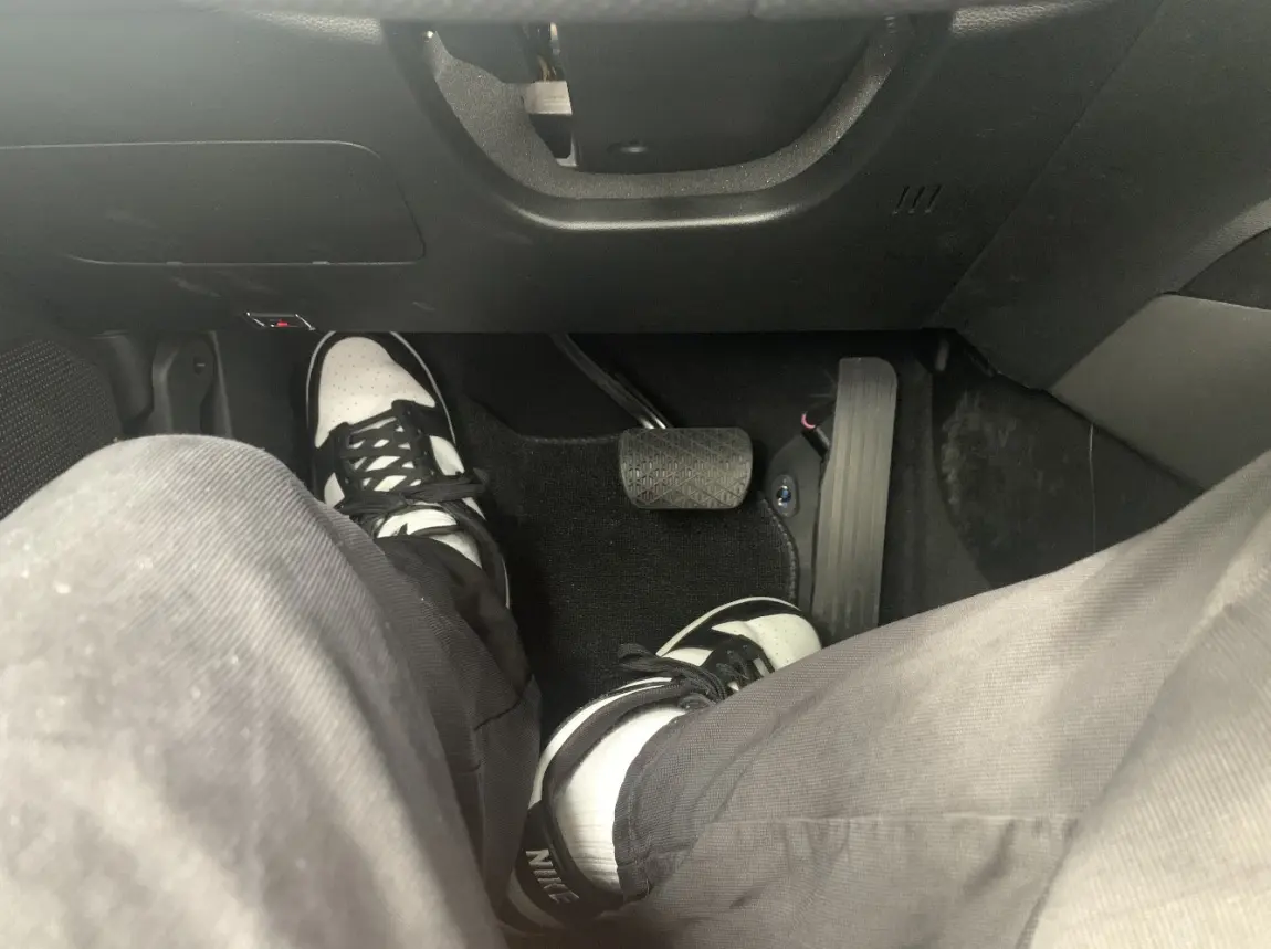

所以为什么说最好的习惯是,不加速的时候脚需要放到制动踏板上,习惯是安全的杀手,为什么老司机更易出事故,就是因为习惯造成的思维惯性。但单踏板和高能量回收也不是不能用了,只是我们需要对生命保持着敬畏。
1.经常需要载人,特别是长辈建议慎选高能量回收模式。可以使用p7里面的舒享模式,本人用这个模式已经征服了许多说坐电车会头晕的小姐姐了。
2.驾龄短的新手也不建议使用,控制不好驾驶者也会有晕眩的感觉
