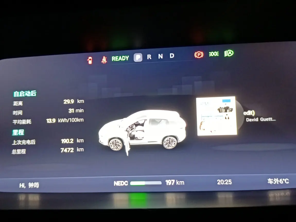

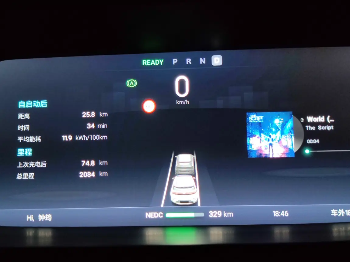

温度零下的时候我的能耗基本不会低于15。
上图为今天的通勤能耗,在天气不差且温度不太低的场景下,能耗可以做到只比出厂标识的13.8高0.1。

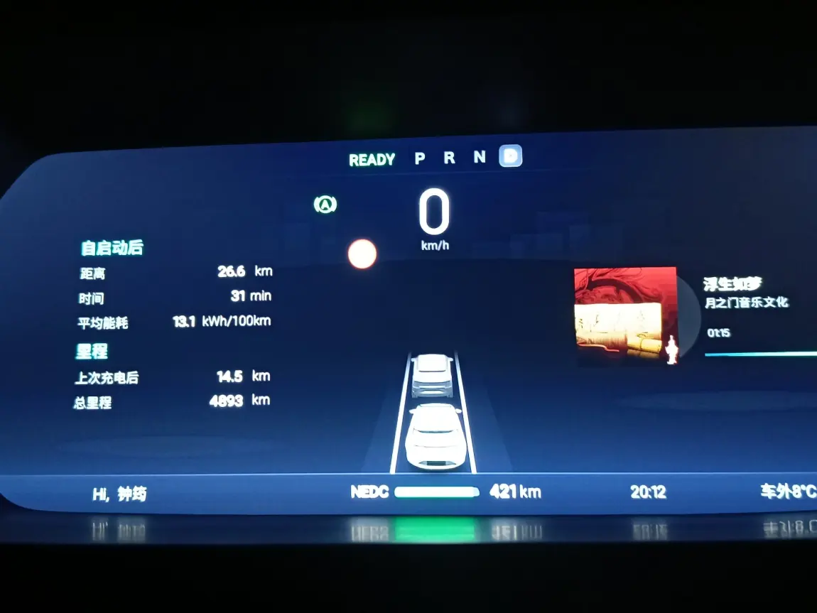

气温升高到更接近10度,能耗表现更给力了。
秋天气温高于10度,能耗可以说相当给力。

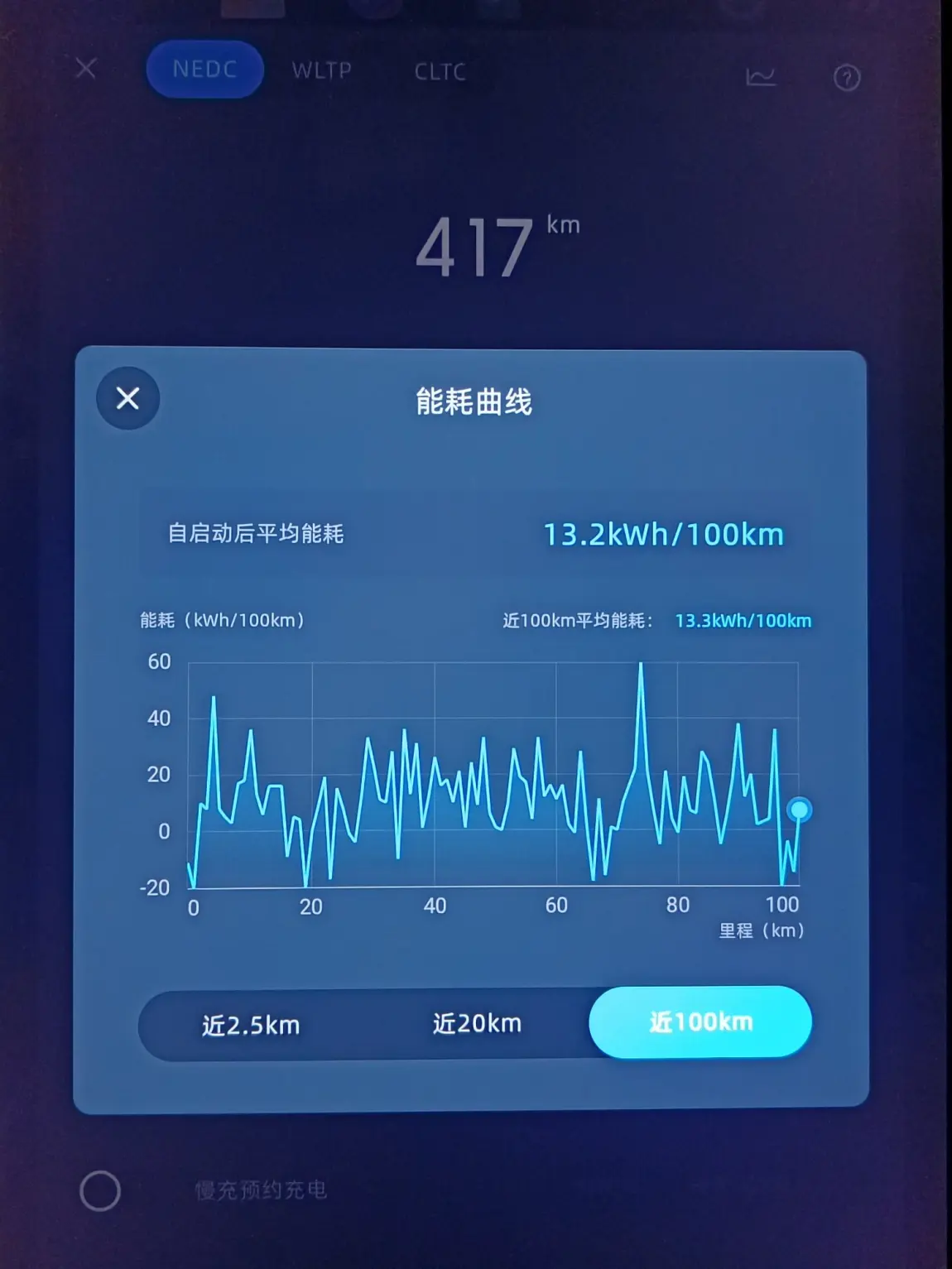

冬季通勤,我的百公里在13-15之间浮动居多。

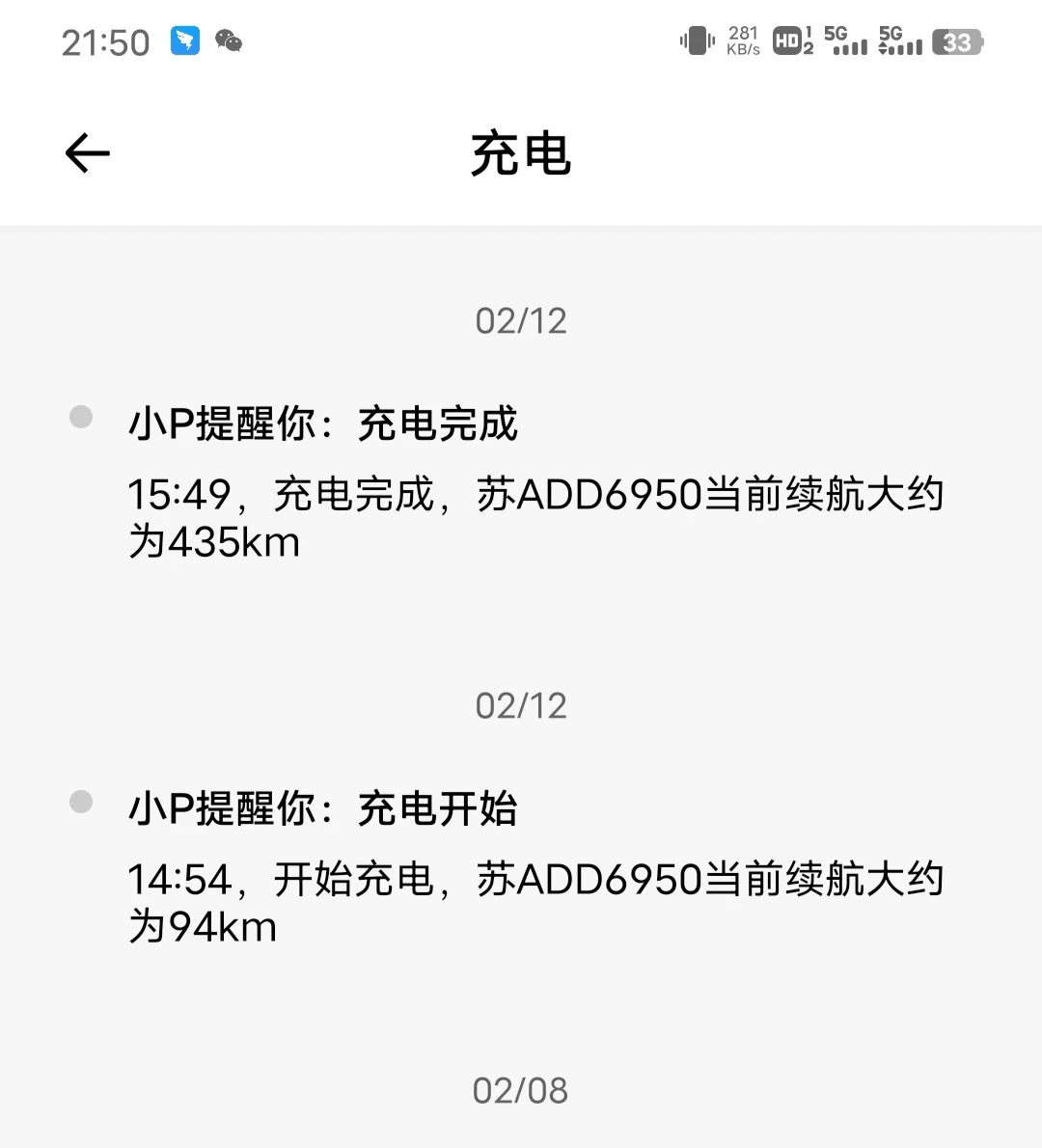

冬季我一般是充到435续航,跑到100一下开始充电,小P总体还是很能打的!
以这几天为例,12号充到435公里续航,3天晚上大约损失了25公里续航(白天一般我不注意,忽略了),实际跑起来消耗了213公里,里程增加190公里,NEDC续航下,这个续航达成率令我十分满意。

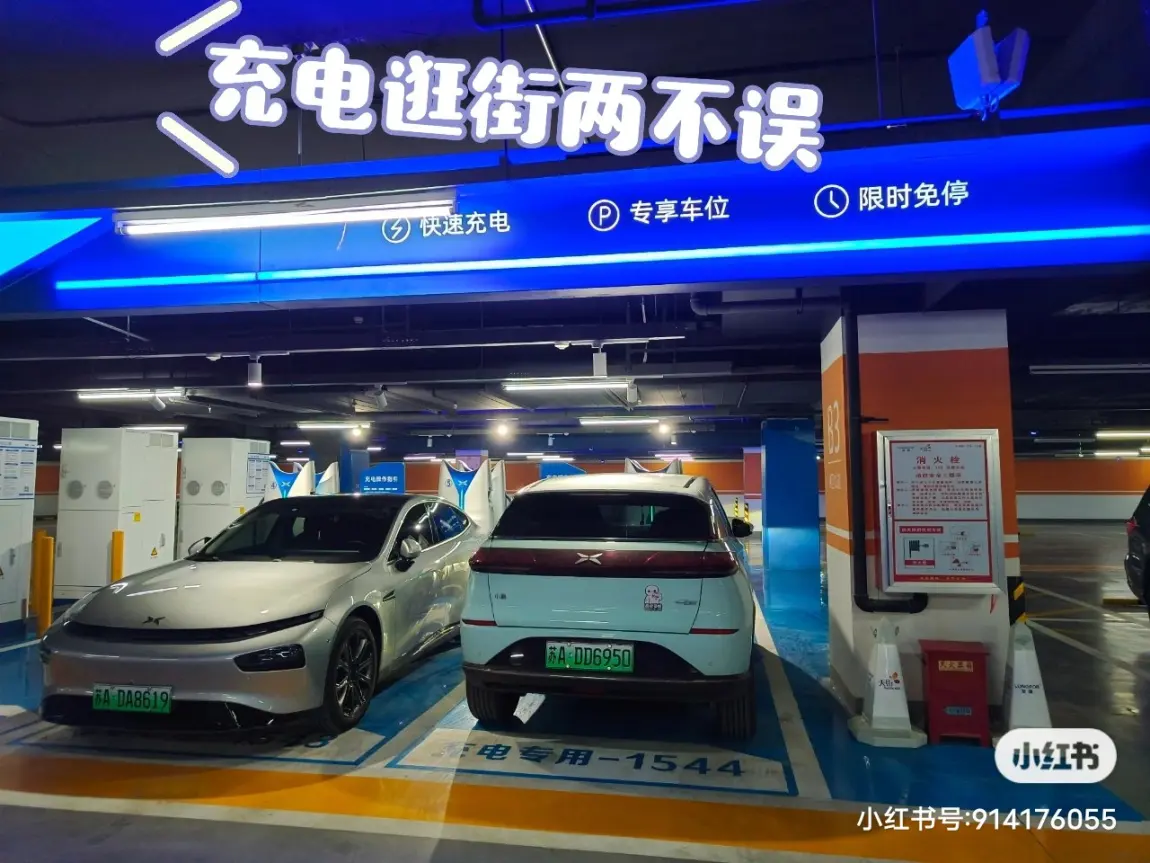

分析了辣么多,只要充电够方便,能耗多点少点都是浮云~ 小鹏在南京的充电站点还是很密集的,管他啥能耗,充电逛街两不误,舒服就完事了!
