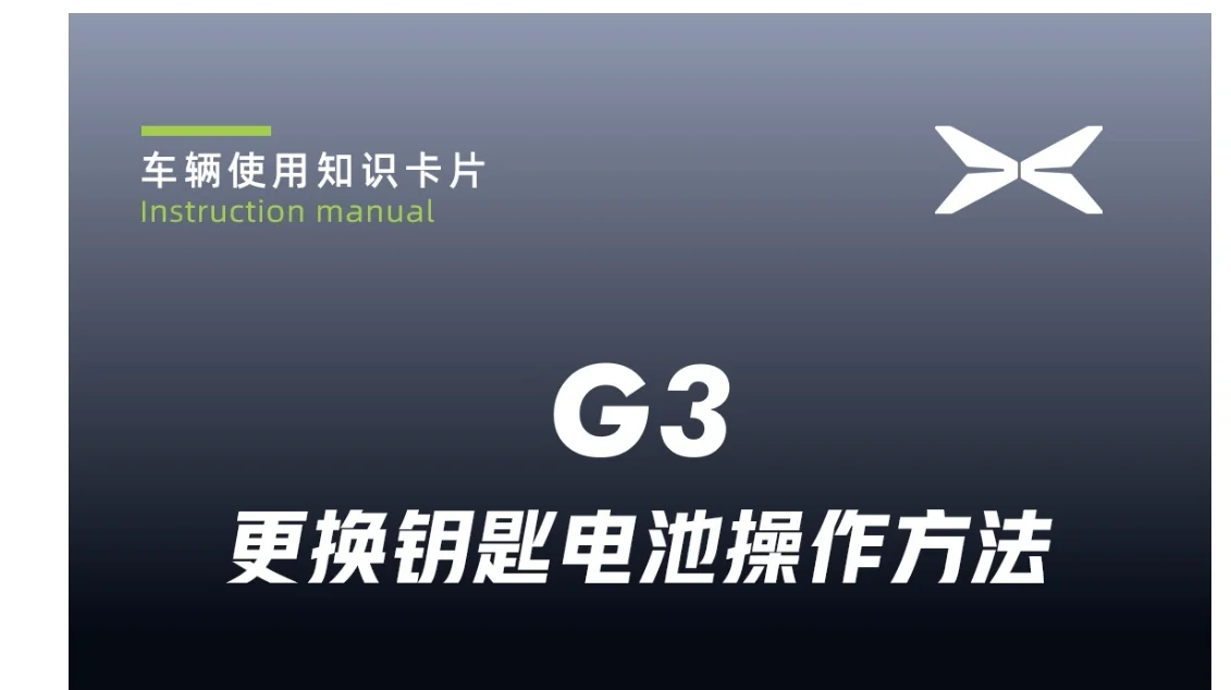

#问问老车主# 提车1年零3个月,行驶33406公里,昨天正在充电,接到鹏厂工作人员电话,说后台检测到我遥控钥匙电池电量过低(表扬一下鹏厂👍,这提醒真到位),建议我尽快更换新电池,并发了一篇教程给我,如下图

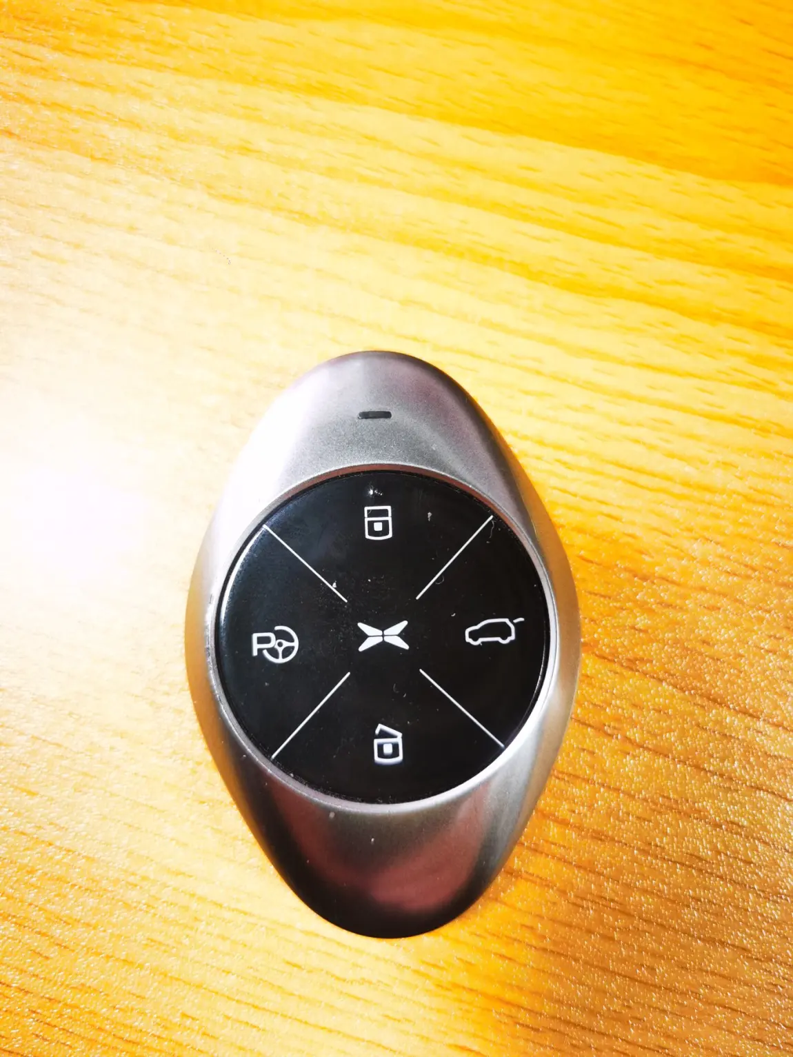

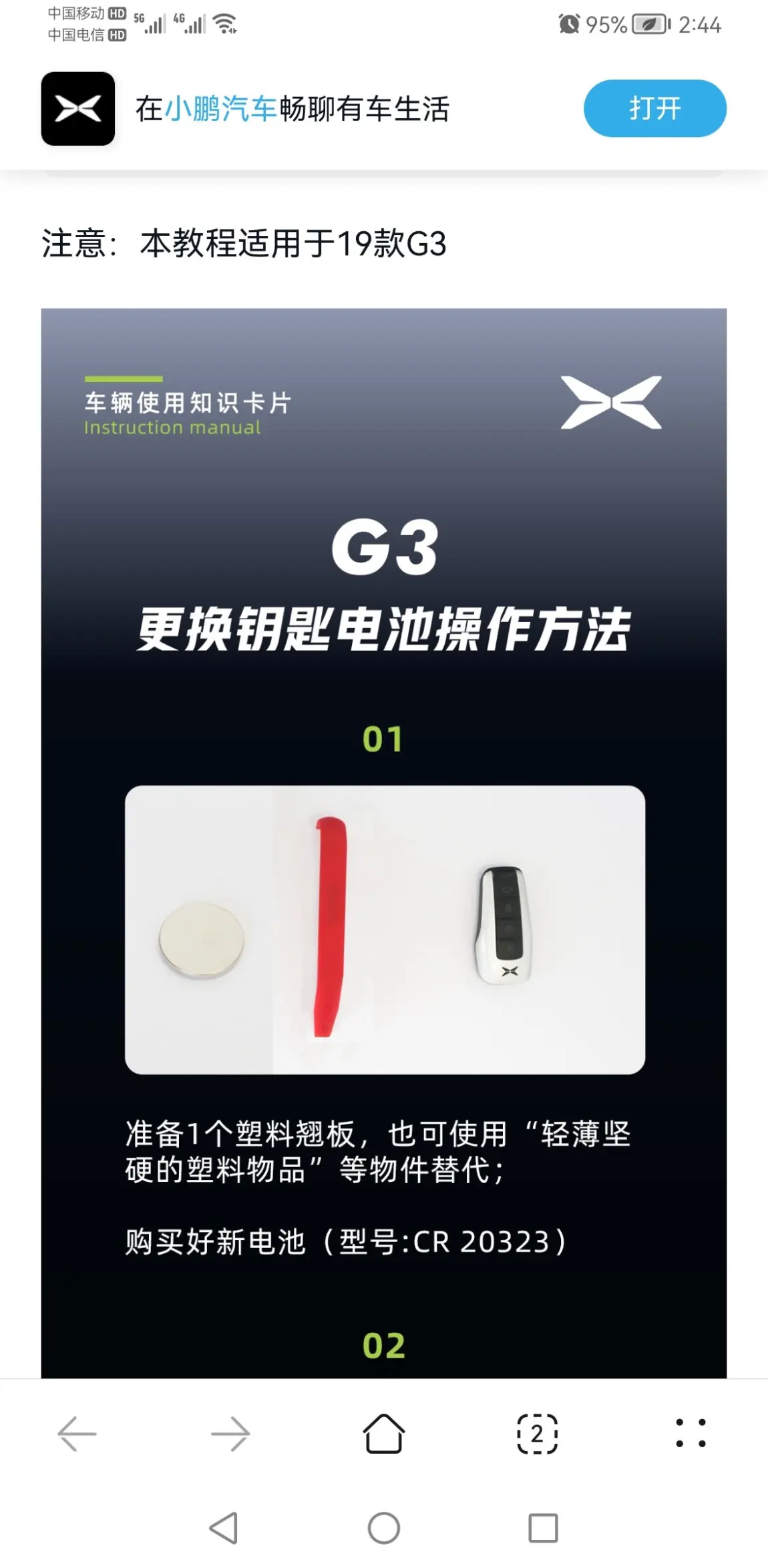

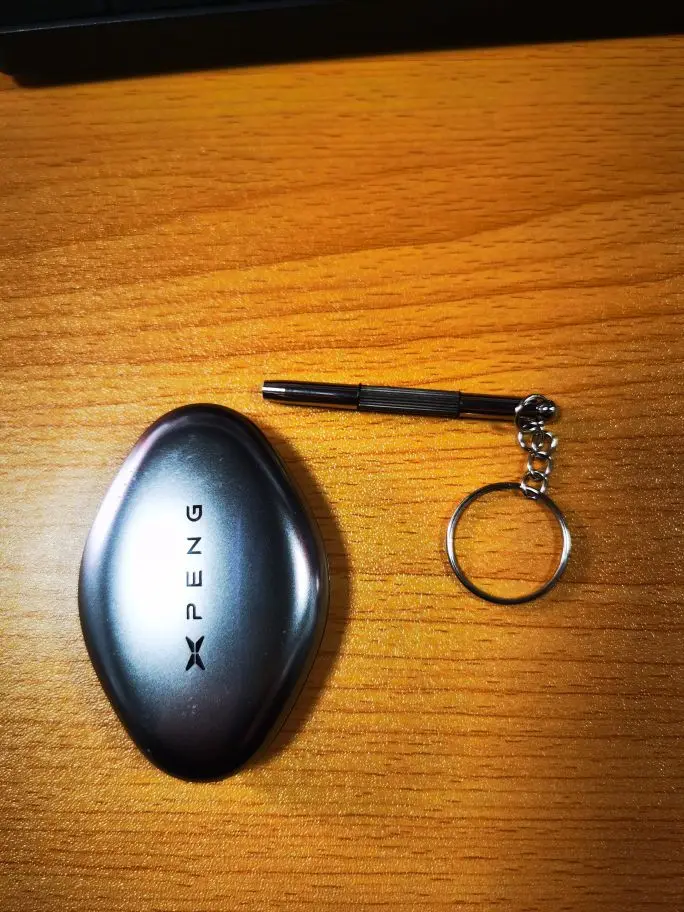

打开一看,发现跟我的钥匙完全不一样,以上教程是2019款G3的,我这是2020款G3,为了方便更多跟我同款车型钥匙鹏友更换电池,分享教程如下:

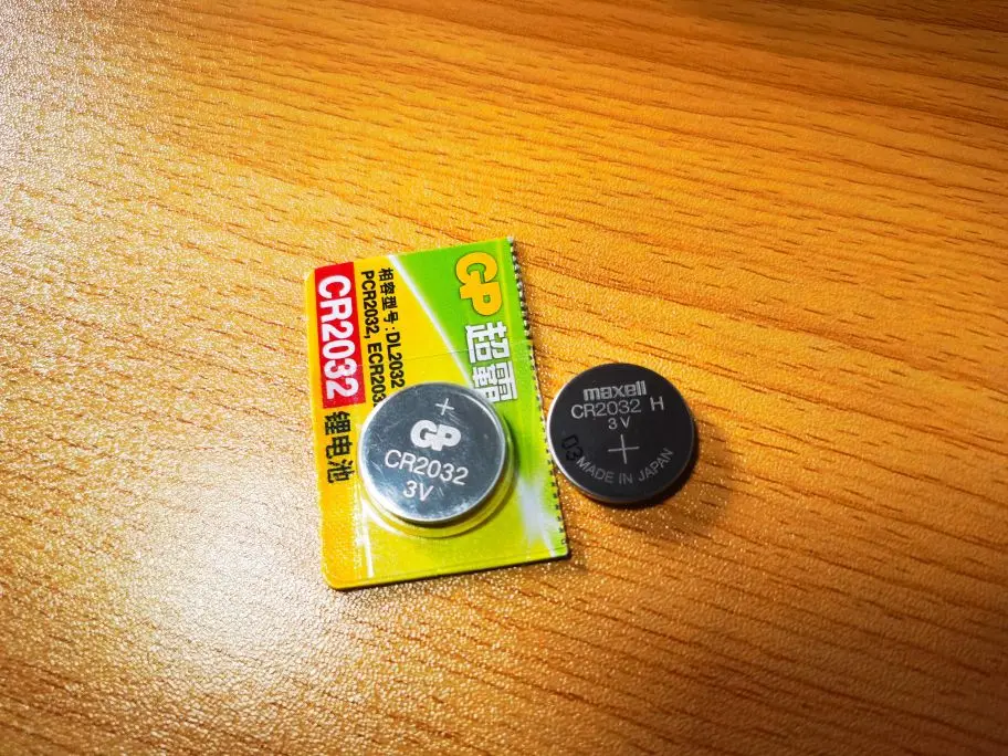

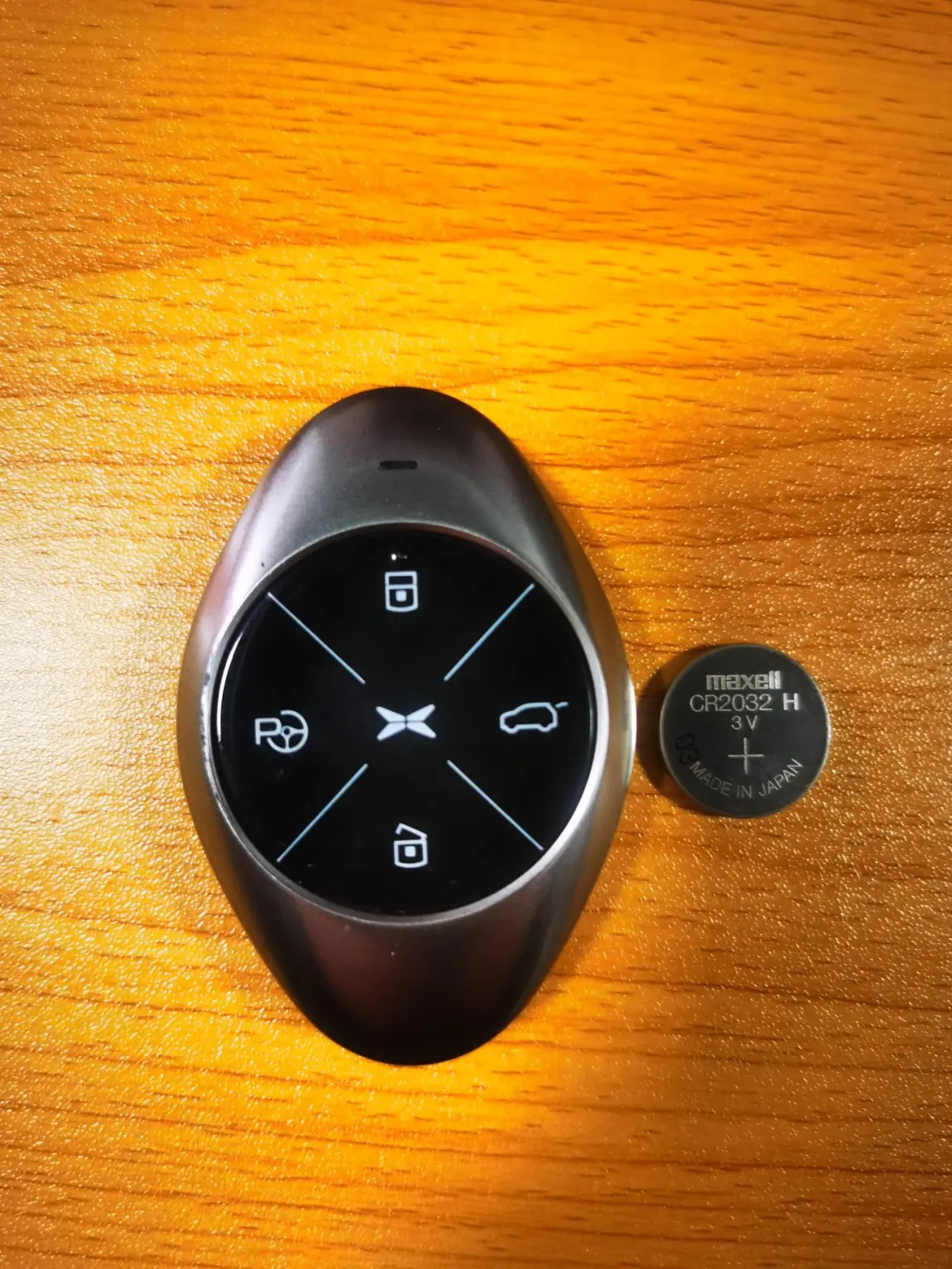

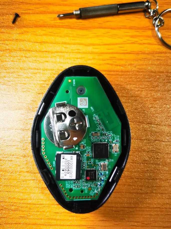

更换电池之前,准备好新纽扣电池(型号CR2032,3V),翘板,微型螺丝起子,说拆就拆,go!

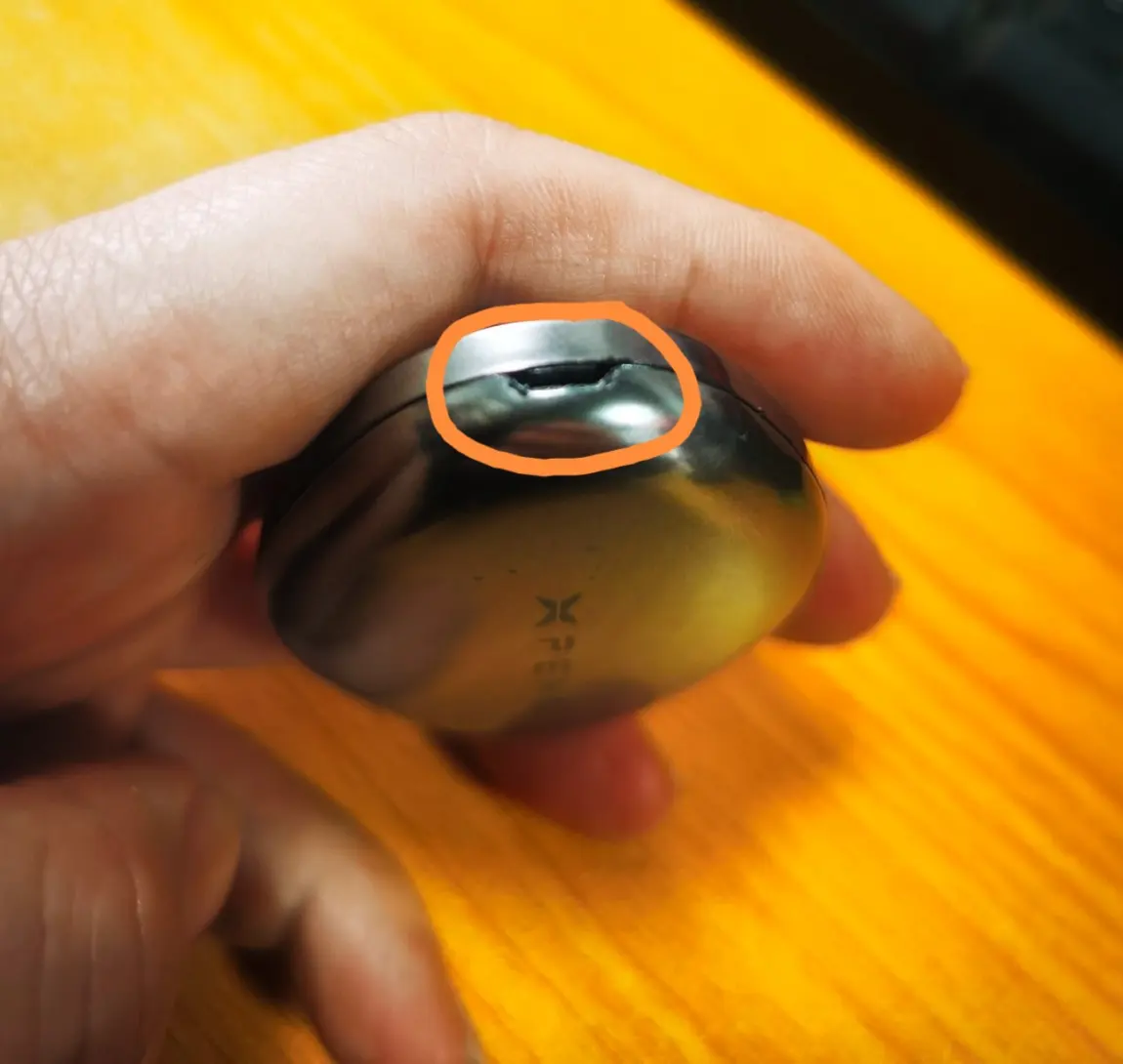

用翘板或其他工具对准钥匙上方的小口撬动,沿着边缘逆时针打开(徒手掰开有难度,不要问我试了几次😂)

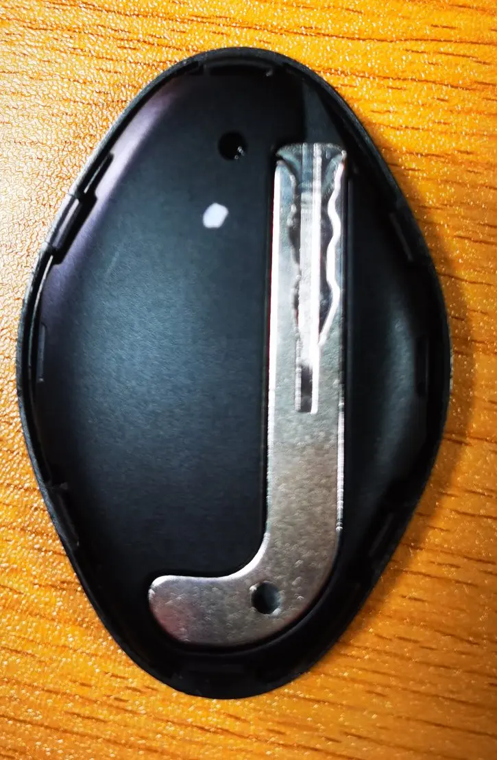

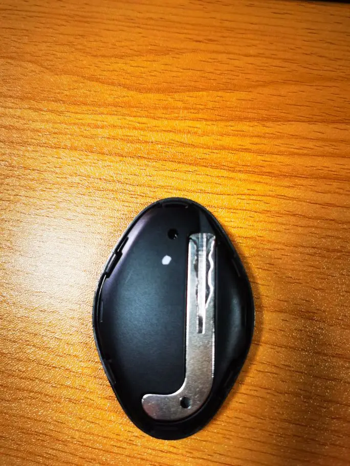

打开后,会发现有一把银色钥匙🔑嵌在后壳上,这是在遥控钥匙没电的情况下,用来打开主驾驶门的,我去门上试了一下,完全可以开门,新技能get!😬

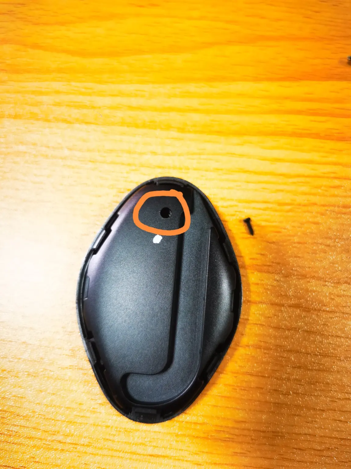

把机械钥匙取下来,用微型螺丝起子把螺丝取下

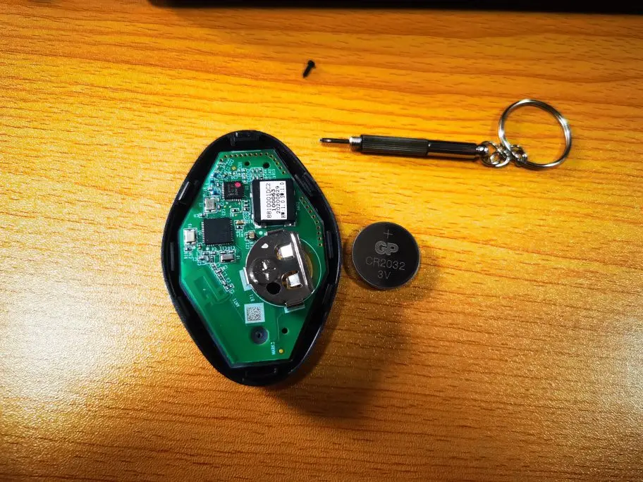

打开后,把绿色芯片轻轻倒出,与外壳分离

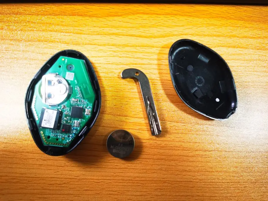

对准电池正极的左右两端,将旧电池小心推出
注意:安装新电池时,需要将新电池(+)正极的一面朝上,对准电池壳的正极方向慢慢推入卡好
装好新电池后,需把芯片对准前方的白色胶片,一一对应,安装好后壳,拧好螺丝,钥匙复原
将两个钥匙外壳边缘对齐,先用手指轻压其中一端,再将其完整合拢
好了,大功告成,又可以愉快的玩耍了😁
如果是更换G3 2019款遥控钥匙电池的操作,请参考官方教程如下:
https://bbs.xiaopeng.com/v2/landing/bbsDetail.html?tid=510815
