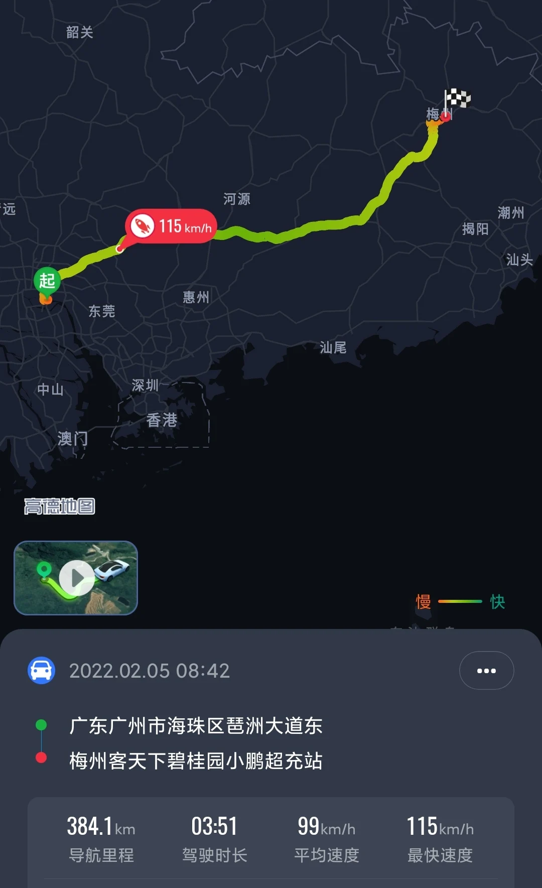

1⃣️广州小鹏采购中心超充站-梅州小鹏客天下超充站(384公里)
广州->梅州出发前后,实际384公里,出发前nedc670,到达后nedc25,仪表盘百公里能耗显示18.2,nedc打折率6折【大部分运动模式,最后改经济模式,空调吹风,室外8度,高速大都120ngp,开了接近4个小时】。

④回顾第四步:导航结果刚开始显示到达梅州后有电池降剩余67公里续航,但持续120速度跑了2/3旅途后剩余续航突然降到26公里,这点让我很吃惊😲。看来低温和高速对电池续航能力影响很大。剩余续航最低曾降到18公里,看到这情形,我考虑进服务区补能,但后来想想还是测试一下最终续航,坚持一下,最多出了高速路口叫拖车。我关闭了空调、速度降到100和80,后来剩余续航上升到27,让我的焦虑感降低了很多。
⑤回顾第五步:当续航低于50公里时,右上角出现了传说中的乌龟🐢警示图标,低于30公里时仪表界面也增加了“续航里程低,请及时充电”文字提示,这是电门踩到底也仅能跑50公里。如果在高速上还是比较危险的,还好已经在市区道路了。
⑥回顾第六步:按照导航到达梅州客天下小鹏超充站,仅剩余25公里续航,比较极限了。

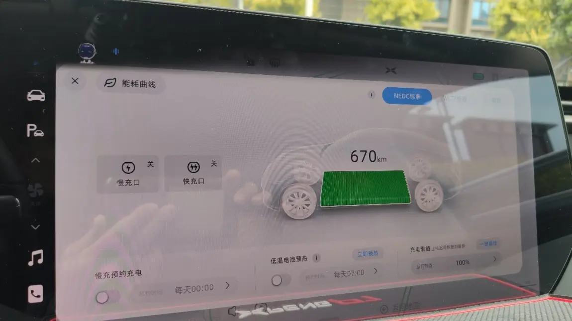

⑧回顾第八步:修改充电至100%,充满NEDC670公里。

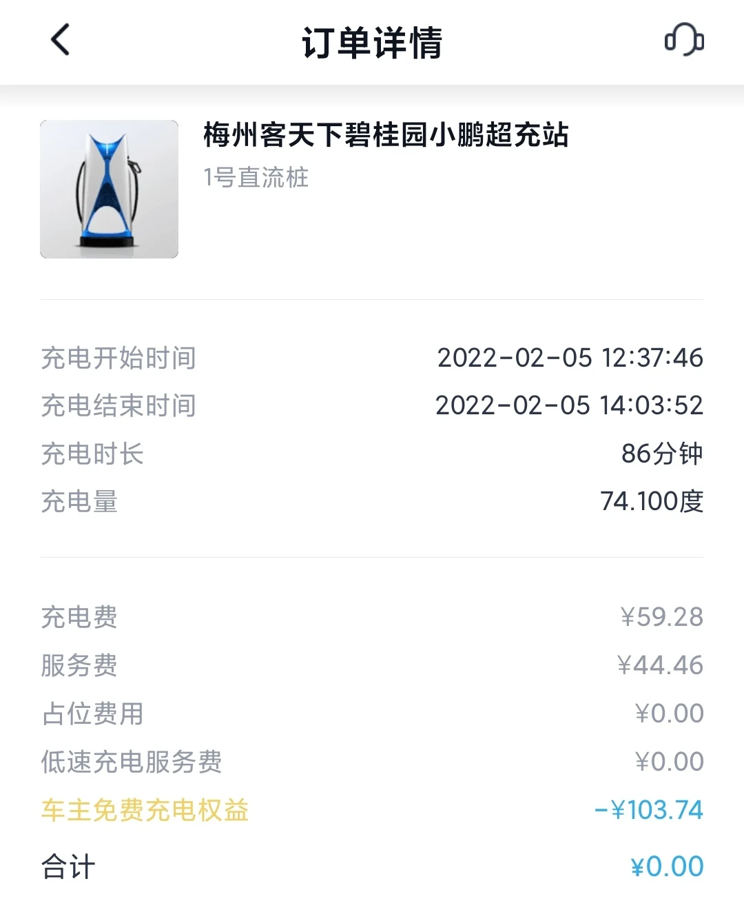

⑨回顾第九步:花了86分钟,充了74度电,充至100%的时间就是长,越到后面电流越慢!费用103元,当然免费啦。

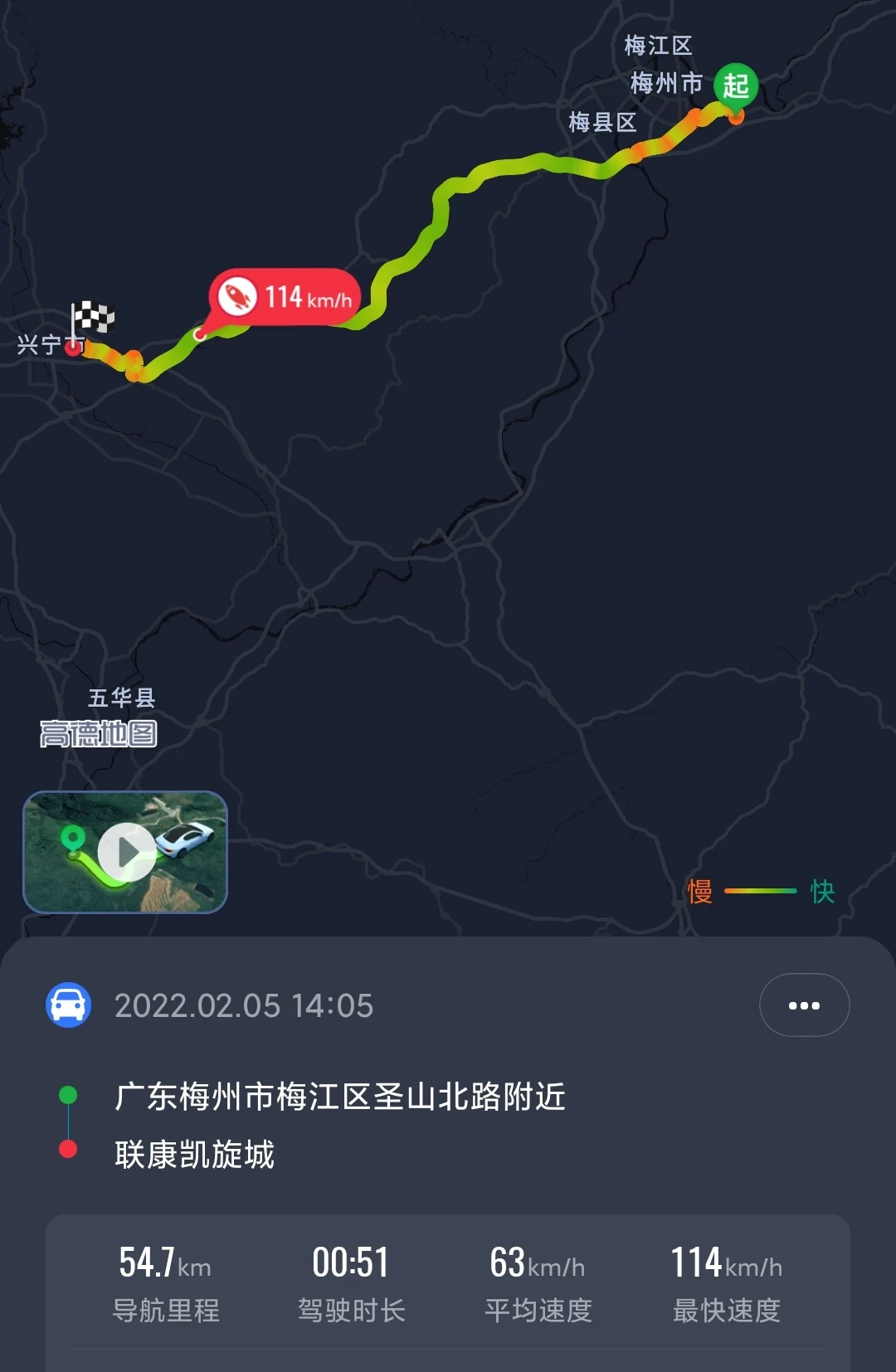

2⃣️梅州小鹏客天下超充站-兴宁会展中心(54公里)、兴宁会展中心-广州小鹏采购中心超充站(354公里)
梅州->兴宁有54公里,在兴宁家里停留了4个多小时。兴宁->广州出发前后,实际355公里,出发前nedc595,到达后nedc109,仪表盘百公里能耗显示14.4,nedc打折率7.3折【经济模式,空调吹风,室外8度,部分国道县道,大部分高速ngp,有时塞车,开了5个小时】
充满电后是NEDC670公里,又可以任性加速了!
从兴宁出发去广州时,仪表盘显示NEDC595公里。

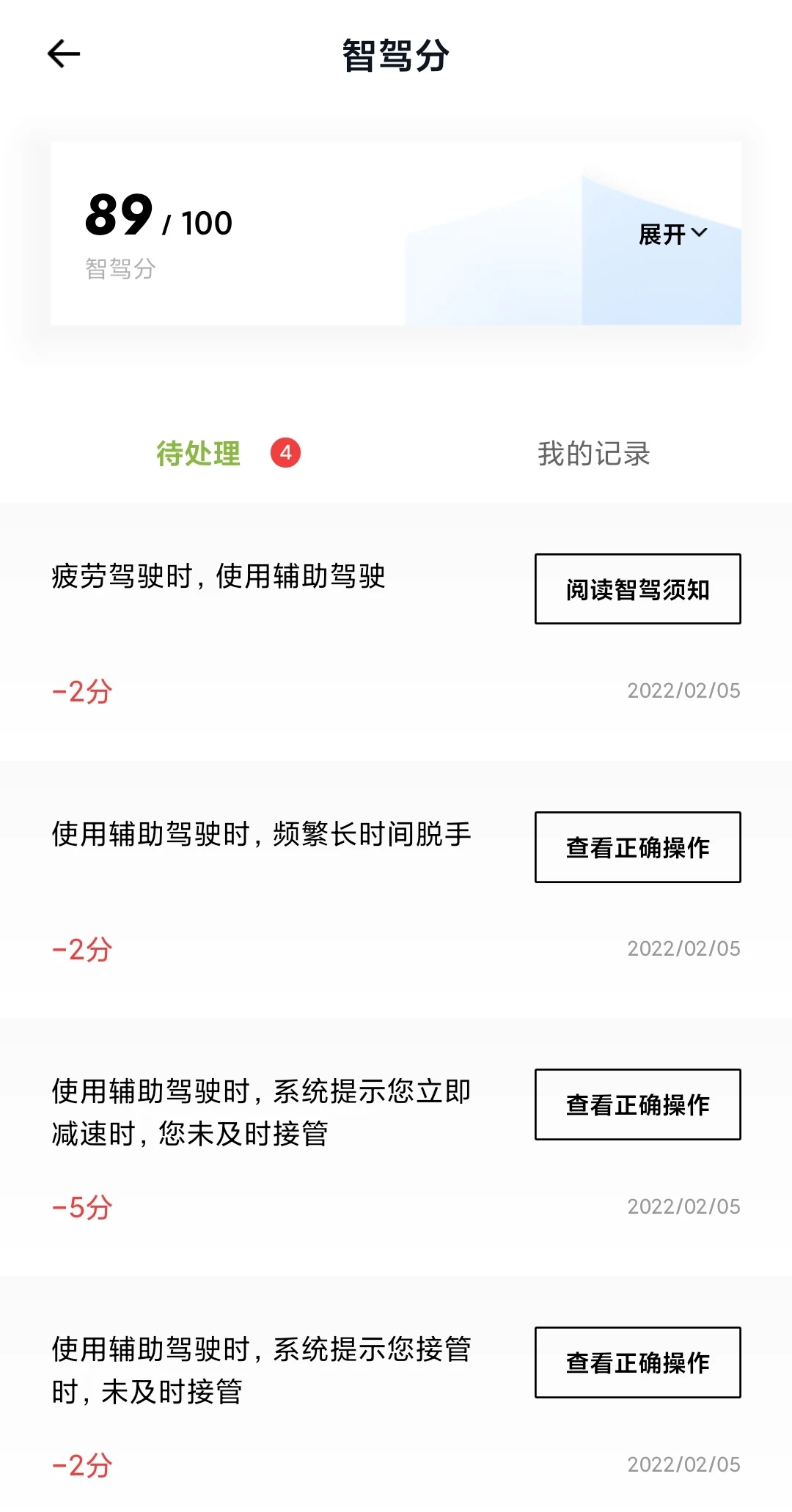

没想到智驾分在初五这天破戒了,一下子扣了9分,要补学习,加强安全操作了😂
