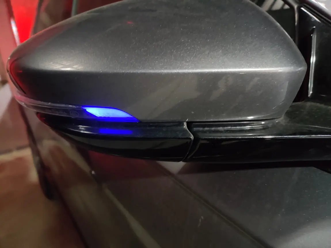

2.定时充电
大部分地区都是分时电价,晚上充电会便宜一些,就用到了定时充电这个功能。车上或者充电桩有一个开启定时充电就可以,车上有这个功能的推荐车上开启,会方便一点。充电桩使用定时充电需要提前在app里设置好,在设定时间之前插在车上,过了设定时间再插是无法充电的,需要把定时功能关掉或者调一个未来的时间。插充电头的时候不仅仅需要解锁车辆,需要唤醒车机系统,我一般会打开主驾驶的门启动下。插入后听到提示音,反光镜亮蓝灯,车内屏幕显示等待充电,就是预约成功,可以锁车离开了。插入充电枪的时候也需要按着枪头按钮,听到卡扣声音就是到底了。
有的家桩存在第一次设置了但无法激活定时充电的问题,可以拉闸断电,再次供电解决。还有其他问题的也欢迎大家讨论,希望能帮助到大家。
