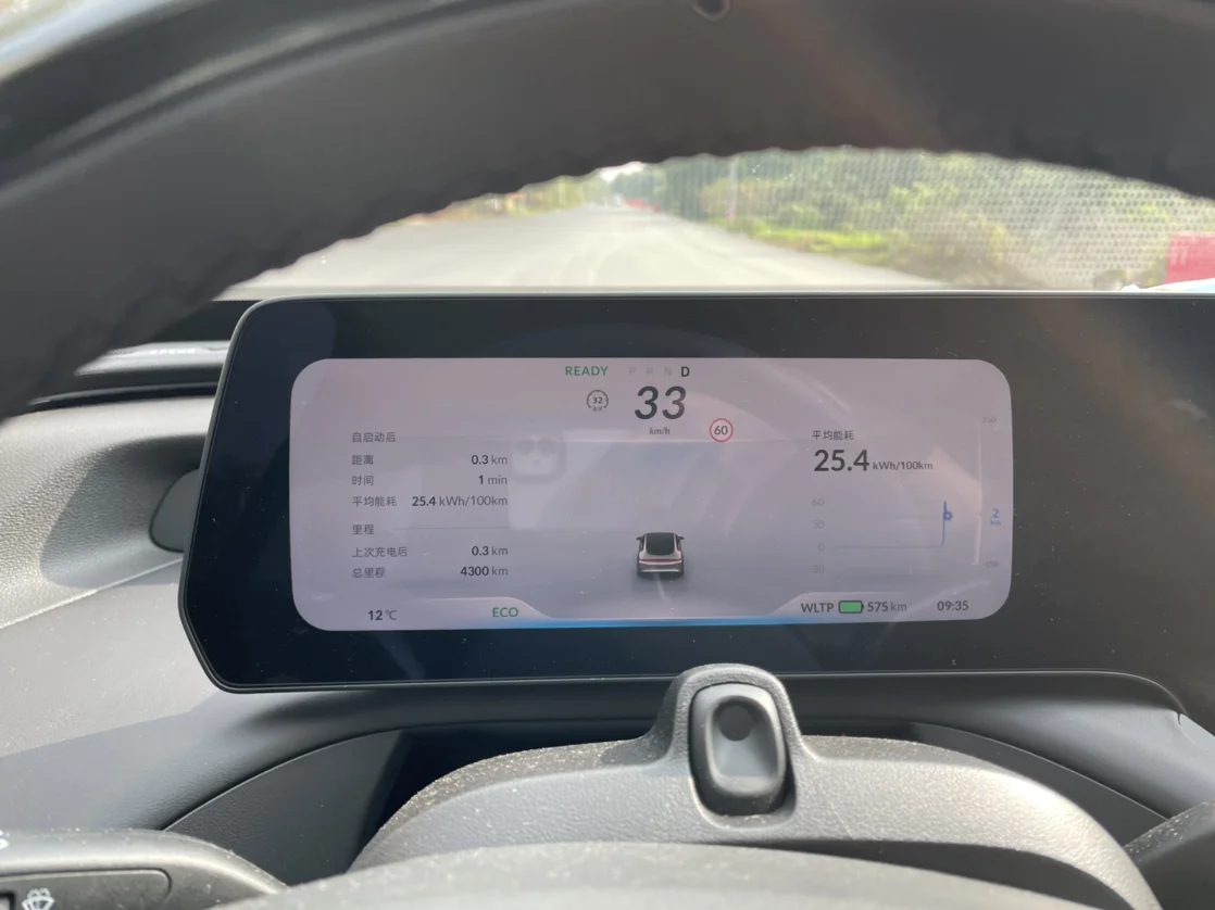

电量情况:wltp充满100%,576km续航,加上电池预热,实际575km出发
(起步依然是25.4kw的能耗哈哈哈)

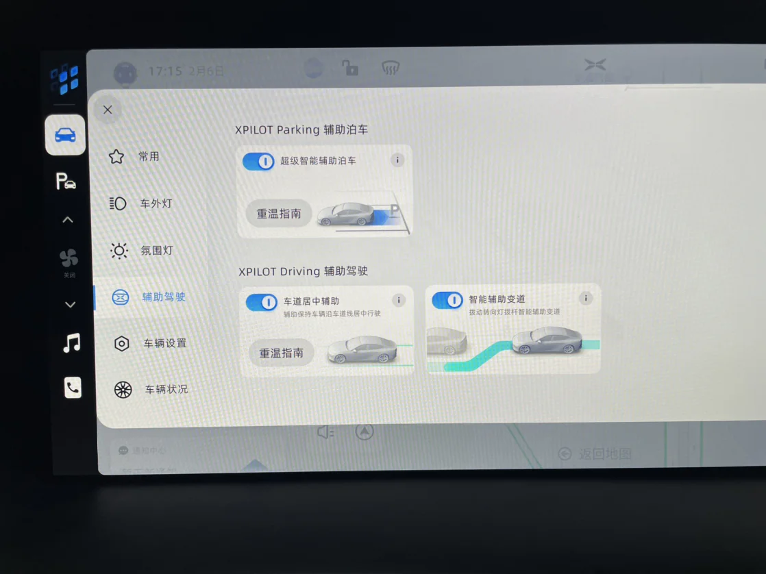

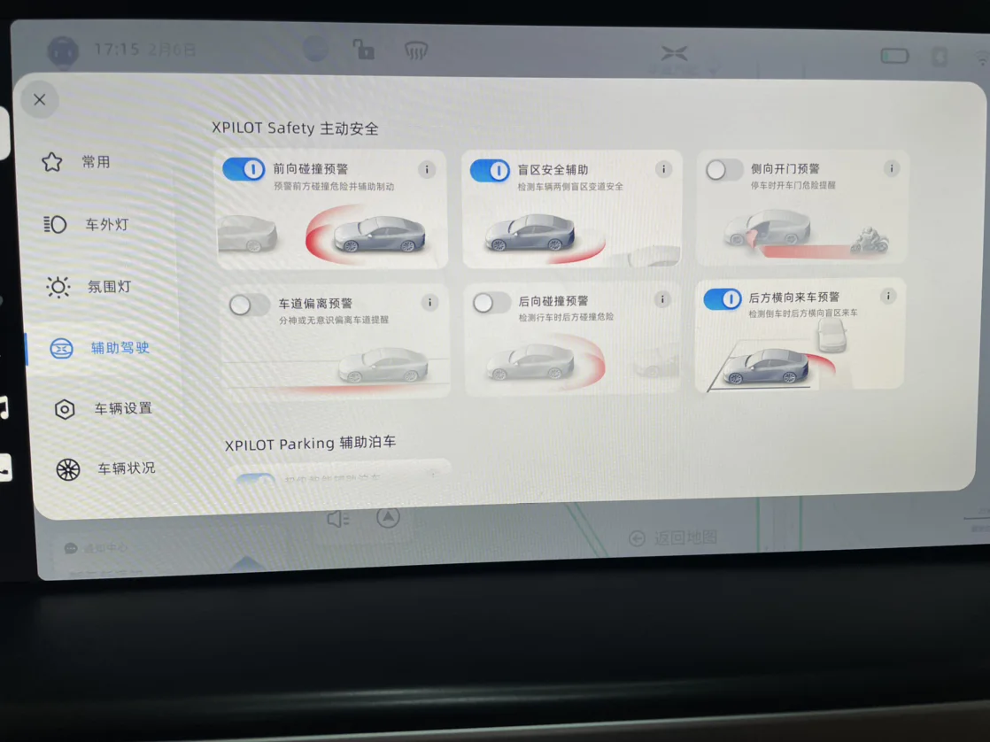

辅助驾驶功能开关情况:前向碰撞+盲区安全辅助+后方横向来车预警
因需要接上朋友,期间走了35公里国道(村路),时速60-80km/h,能耗在13.3-14.0波动,上高速前剩余543km续航(wltp)
小结:基本上80时速以下wltp能做到1:1(标准模式+低能量回收)

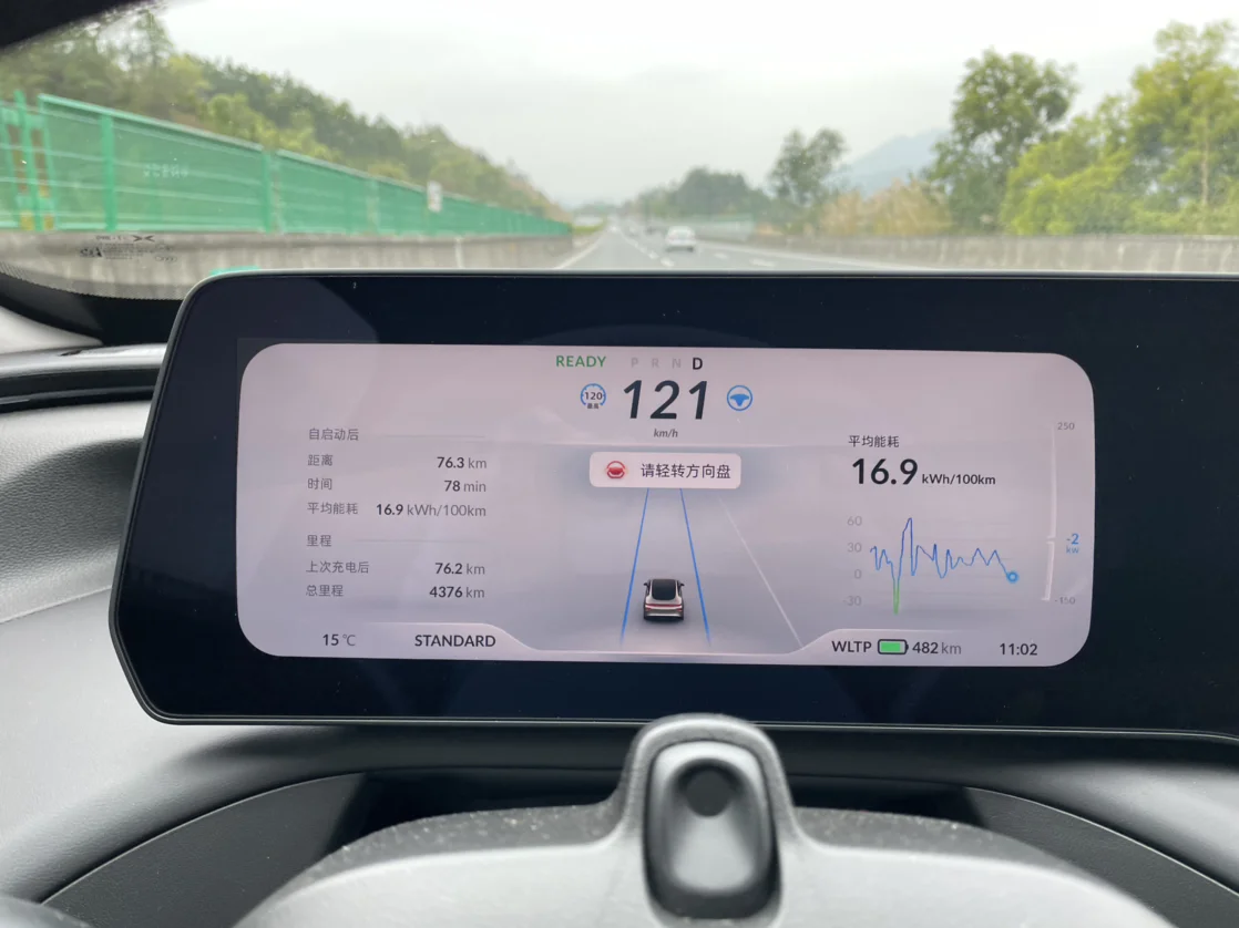

上高速后,时速在110-120km/h,开ACC +LCC,能耗在16.9-17.3kw左右波动

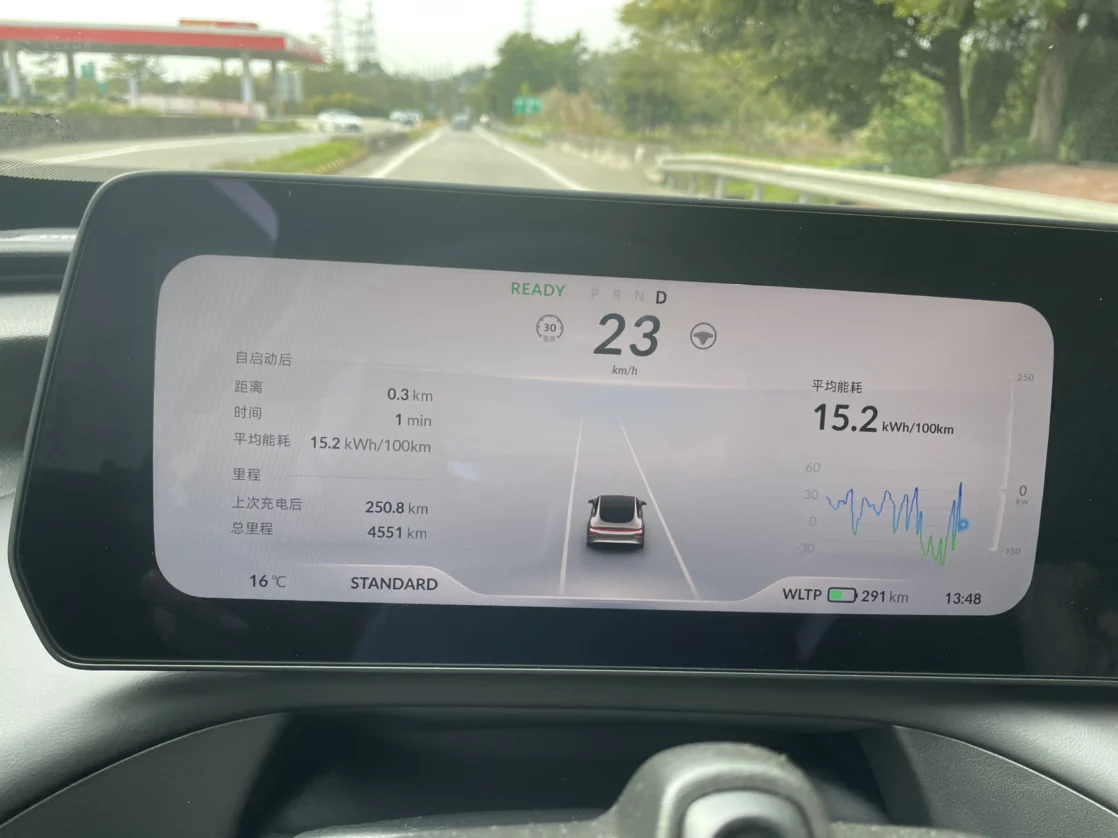

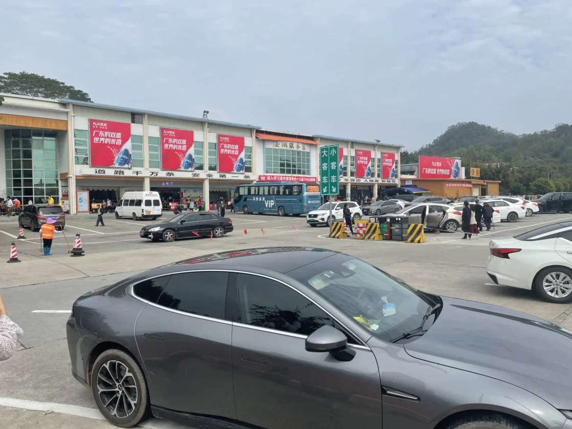

下午13:00左右途径汝湖服务区,休息了半个小时继续出发,下图为休息区图片,以及在休息区重新出发时累计已行驶的公里数:250.8km,折算下来高速上行驶了约212公里(250.8km-国道35km-进高速及进服务区的3km=212km)
