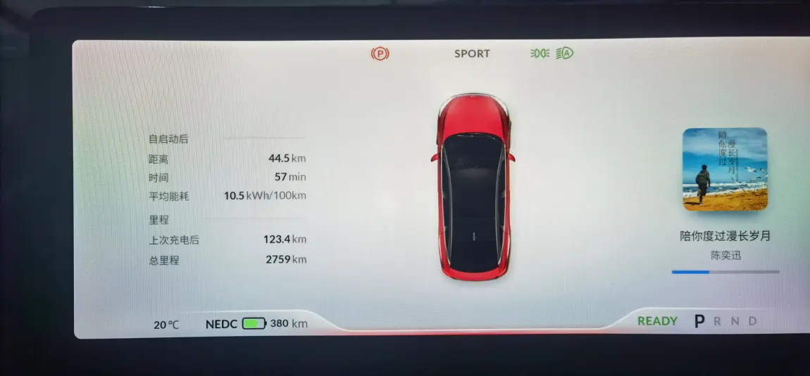

控制好车速,让车迅速前进,这样电耗最省。下面这个图是我在没有红绿灯的情况下,开将近100km以后的电耗以及里程情况。可以看出NEDC380+已行驶里程123=503km,我充90%的话是495km,竟然直接跑赢了NEDC里程,确实出乎我的意料。
