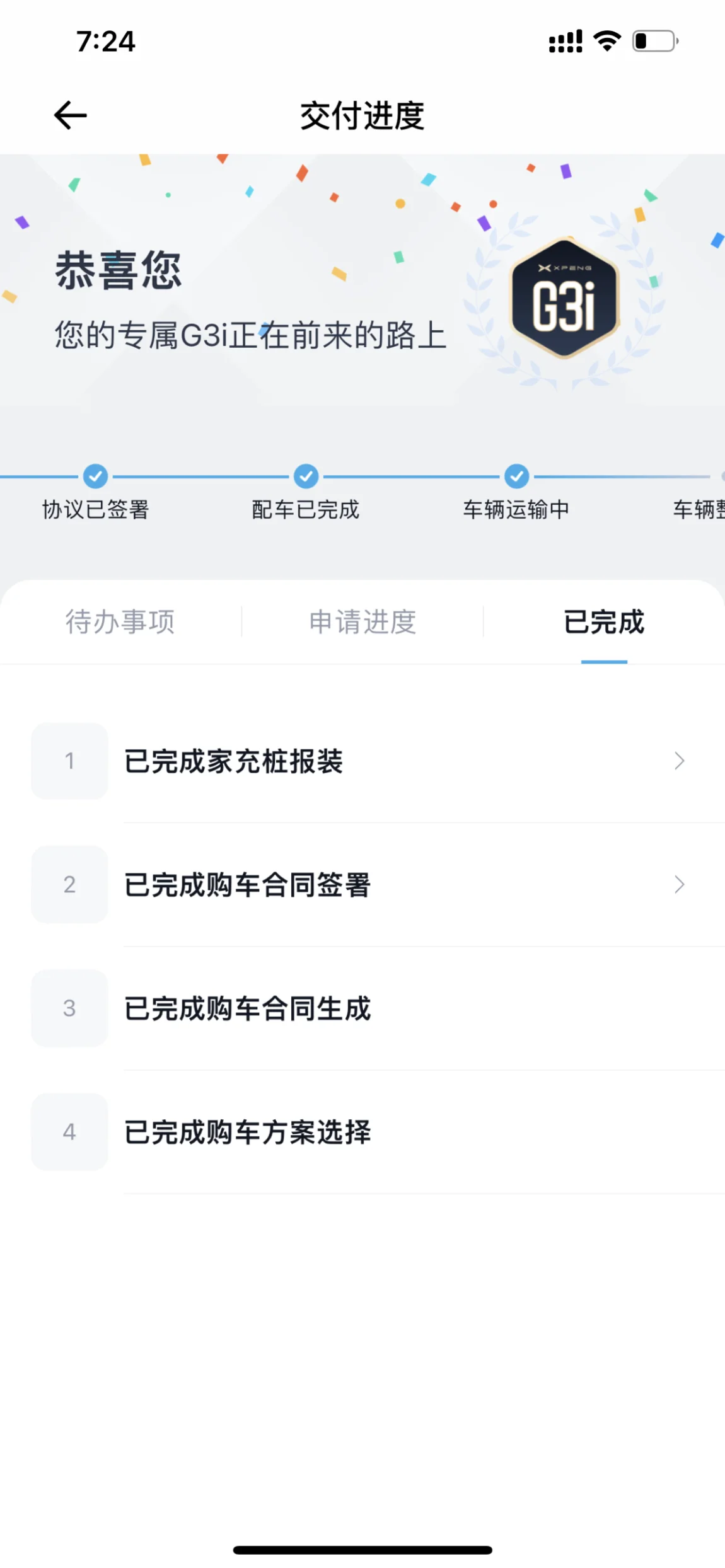

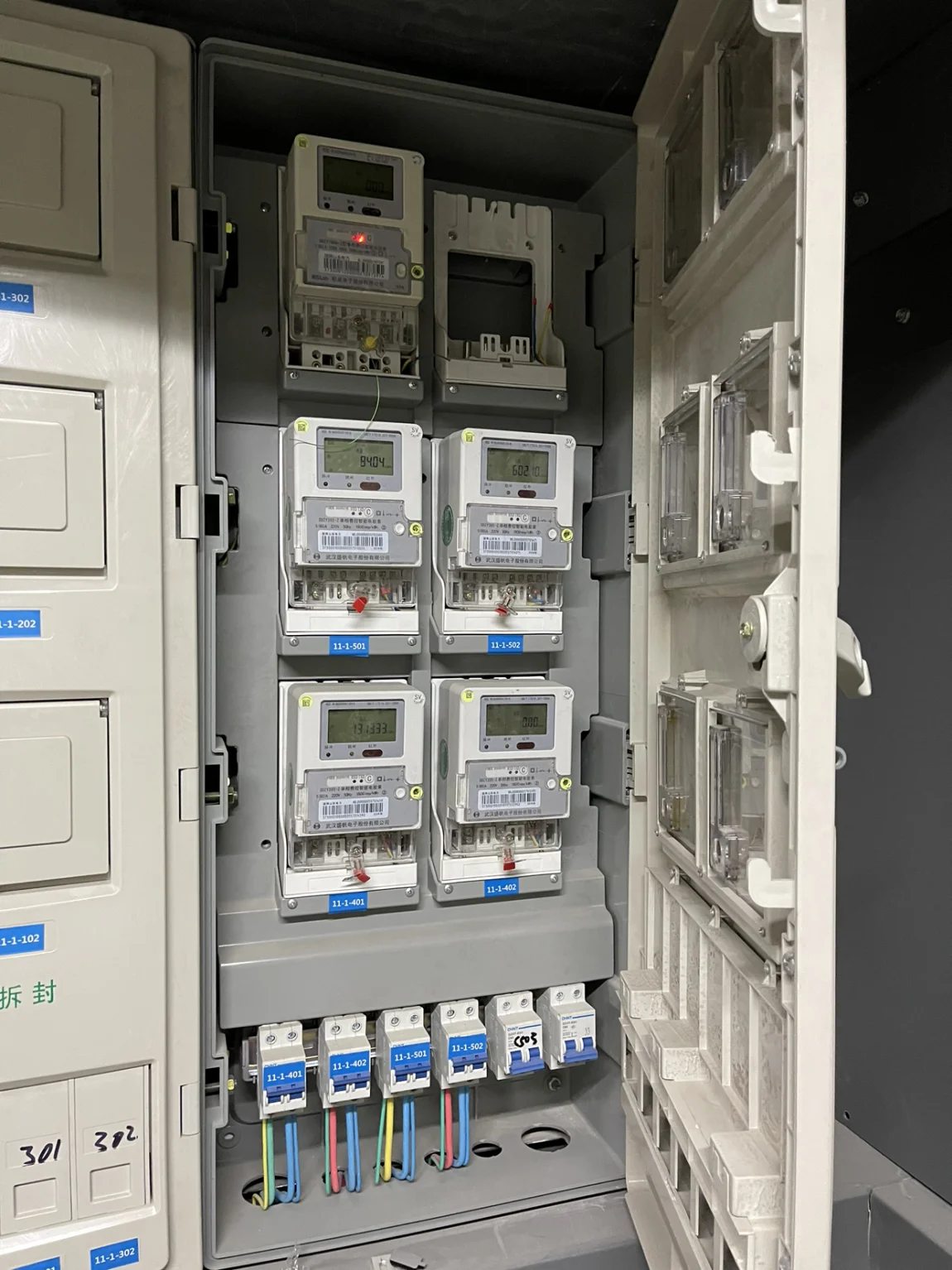

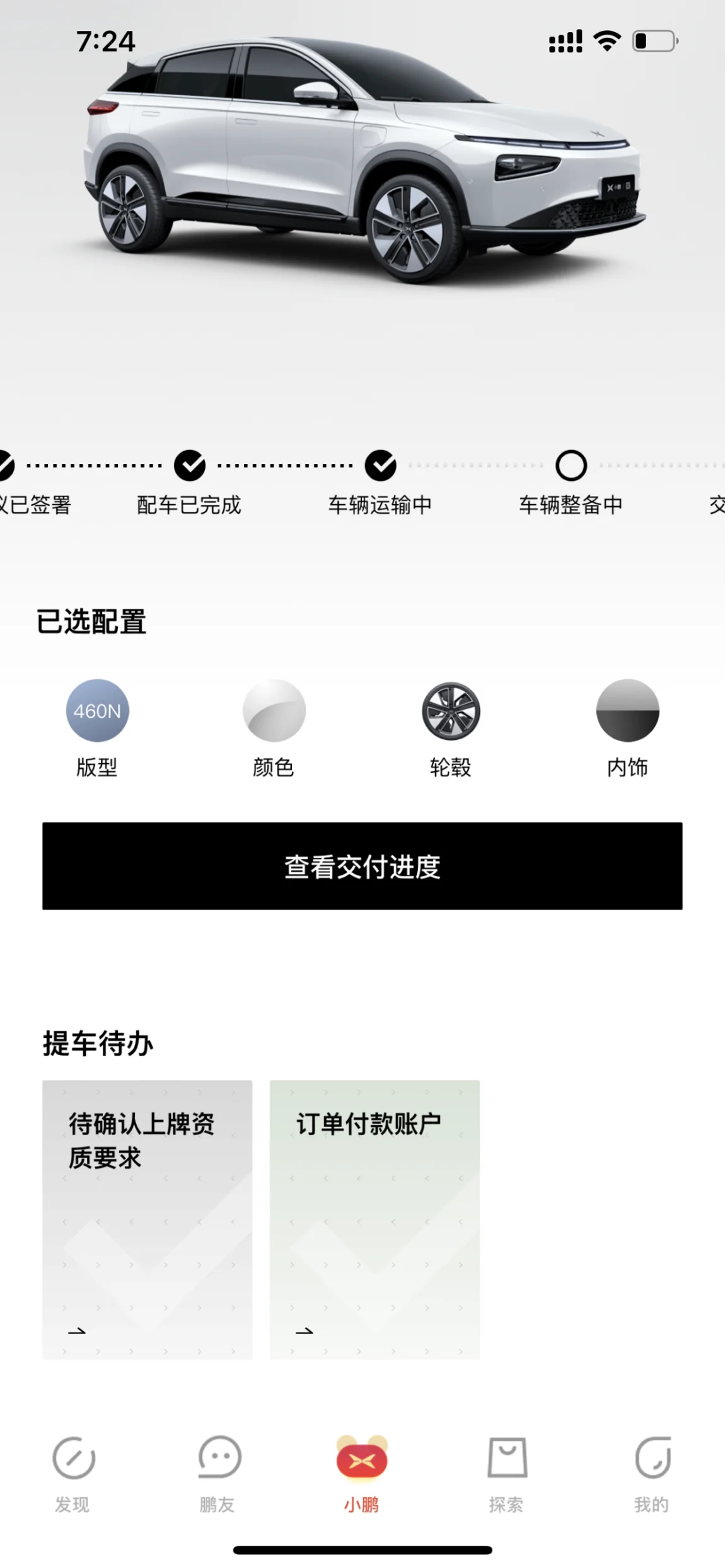

前几天app显示配车完成,交付中心电话说车在路上了,考虑还是家桩方便一点,咨询了小区物业,说直接找电网就可以,电网这边新装电表都是免费,现场提供资料复印件就可以。安不安充电桩都可以先开表,车位就近开表,但如果电表间没电表位了就要换其他位置。当然后期新能源车成为主流后小区或者电网肯定会单独配备电表位。
截图的时候已经申报了,没申报可以看到提车待办里有。

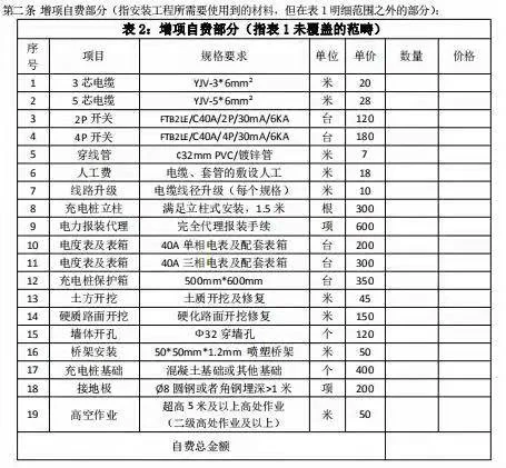

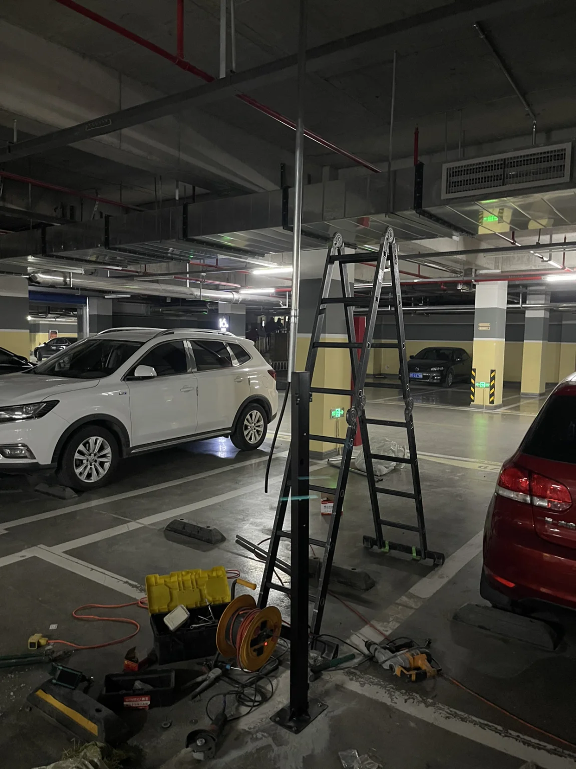

上周三小鹏app申报安装,然后当地的第三方就联系建了个安装群,说了注意事项和需要的资料。这个是收费明细,30米内免费,我这总共106米….加立柱一共3188😂建议鹏友们安充电桩的时候让电网和第三方一起勘测现场,找最合适的路径走线,有时候看着不远,一穿线就多了去了……

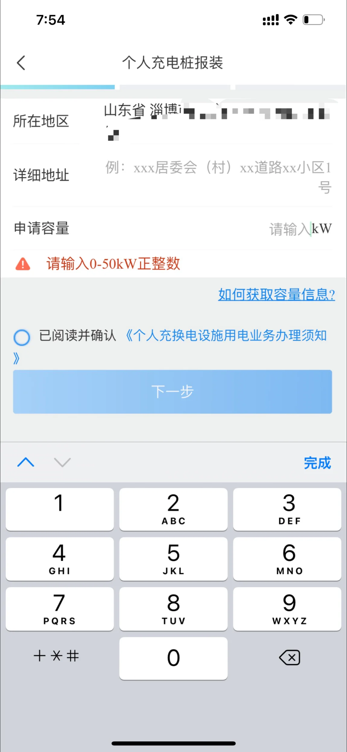

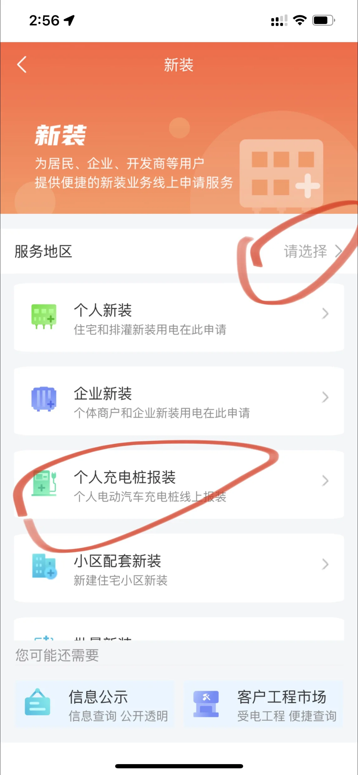

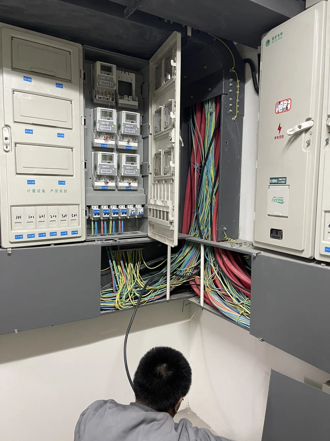

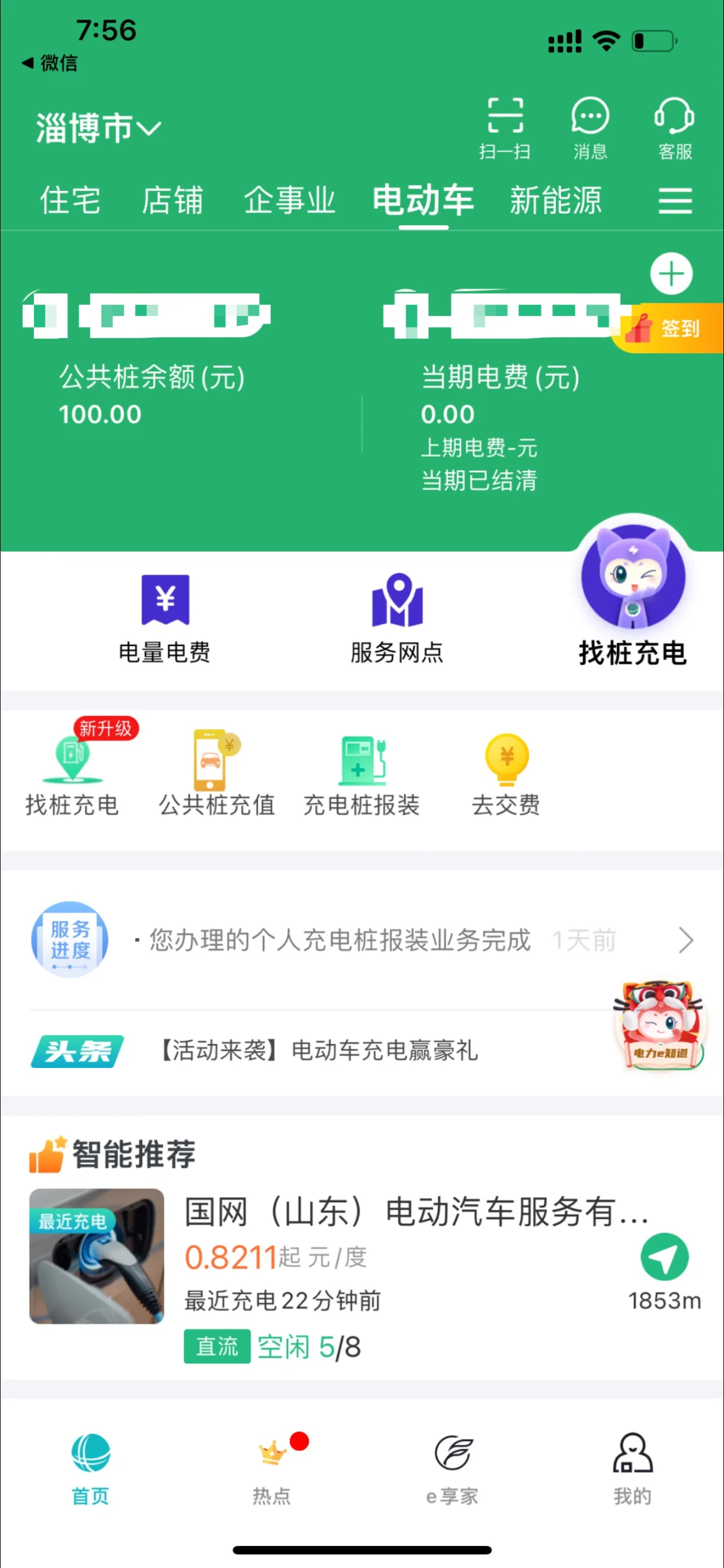

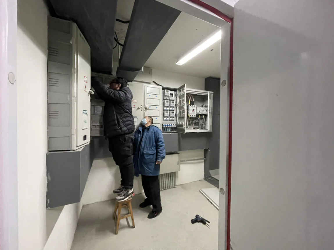

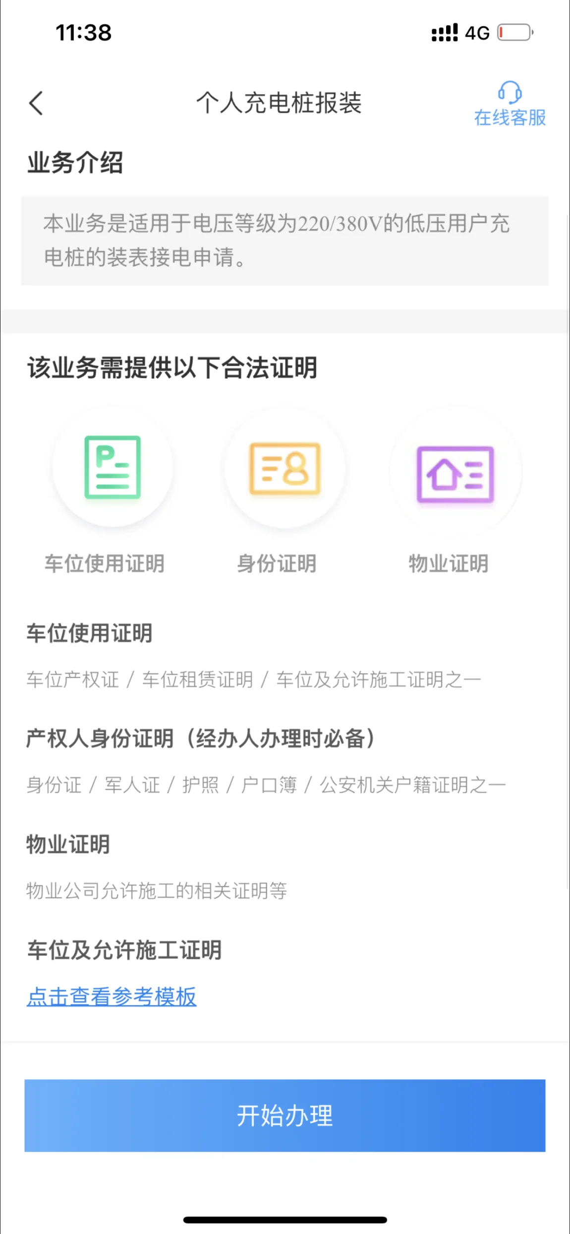

第二天网上国网app申请电表,下午工作人员就联系了,约的周五上午安装。申请也很方便,下载网上国网app,注册登陆,首页有个新装,个人充电桩报装,选好地区,填一下信息,容量我选的7kw。

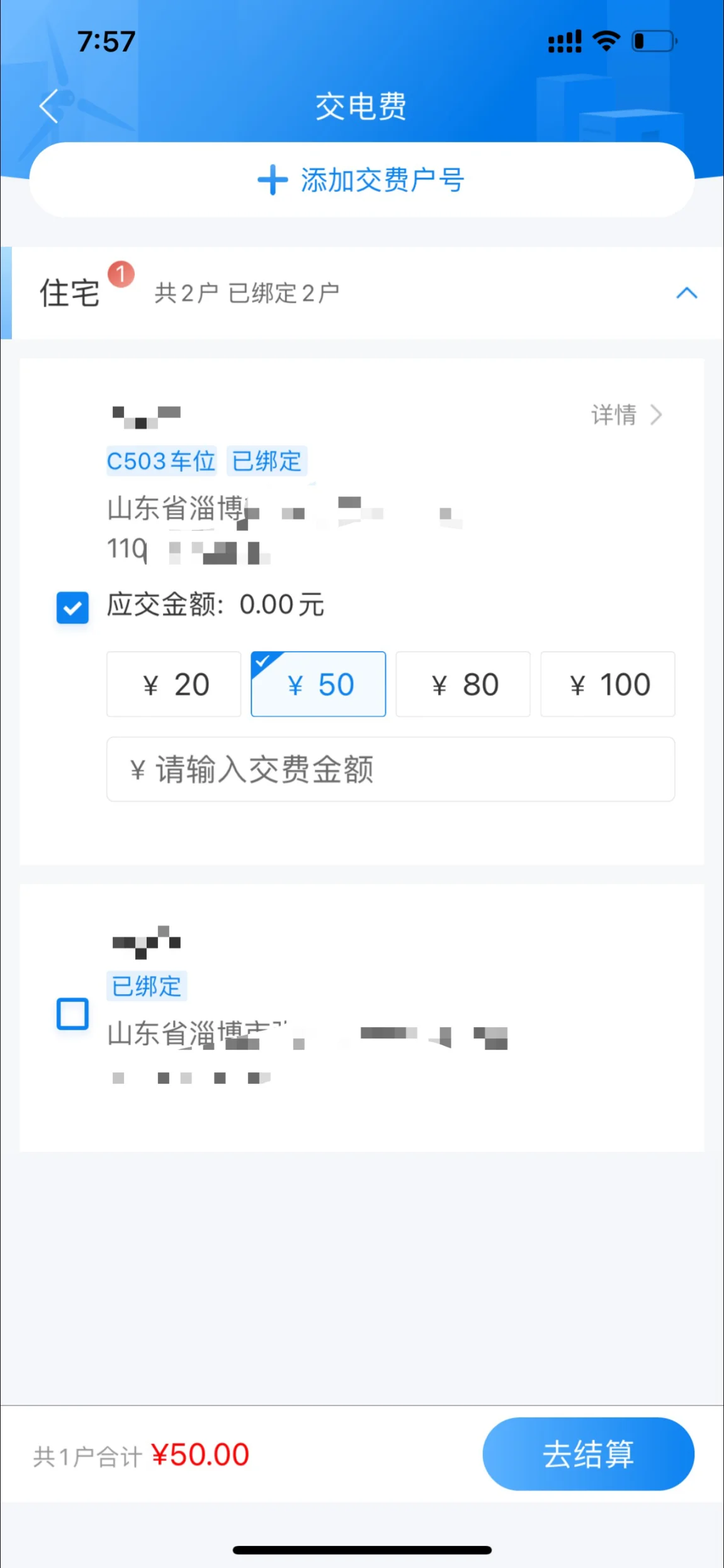

安完电表,大概2-3个工作日就下表号可以用了。住宅电也可以从app上交。

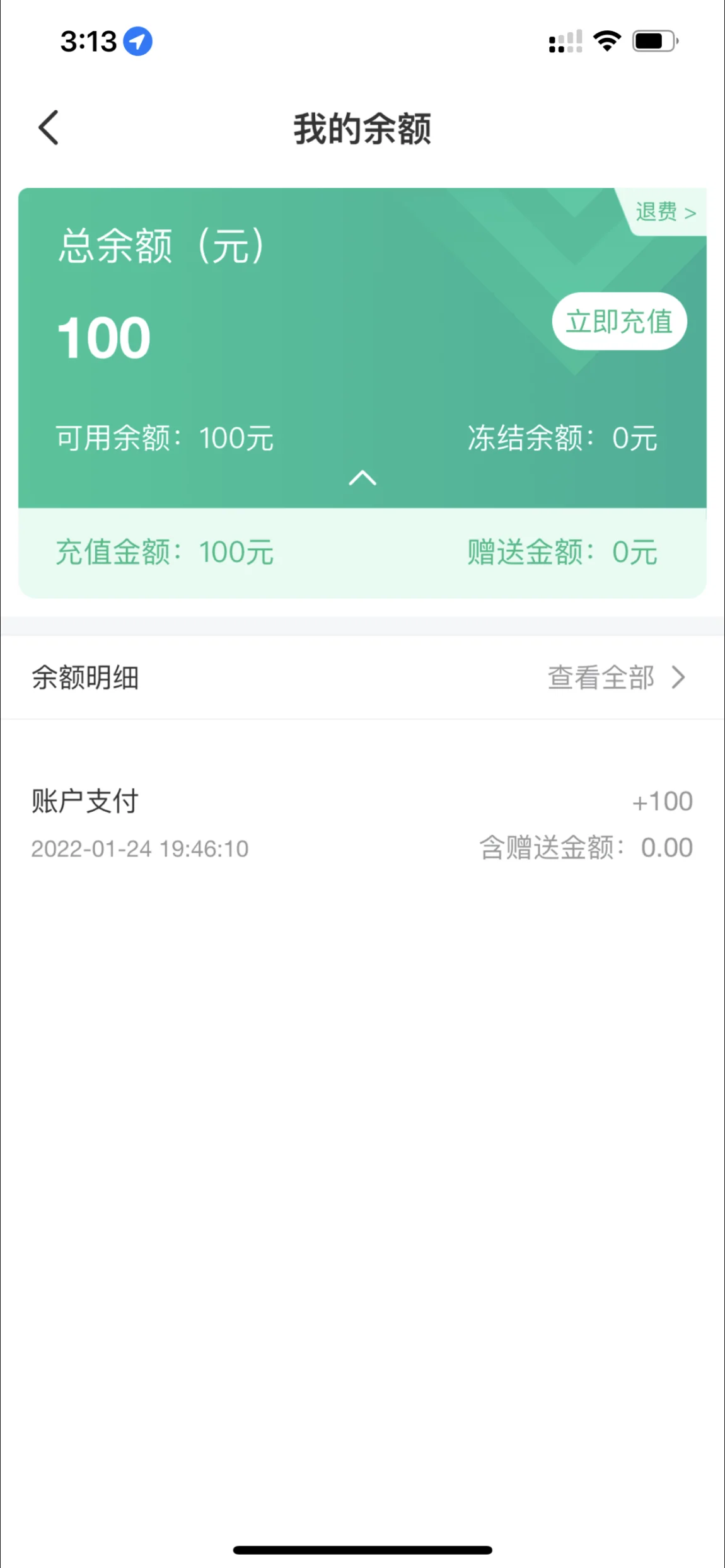

电好像是用了之后缴纳上月电费,不要错交到电网的公共桩充值,刚开始充值充错到公共桩,不过发现是可以退的,良心呐

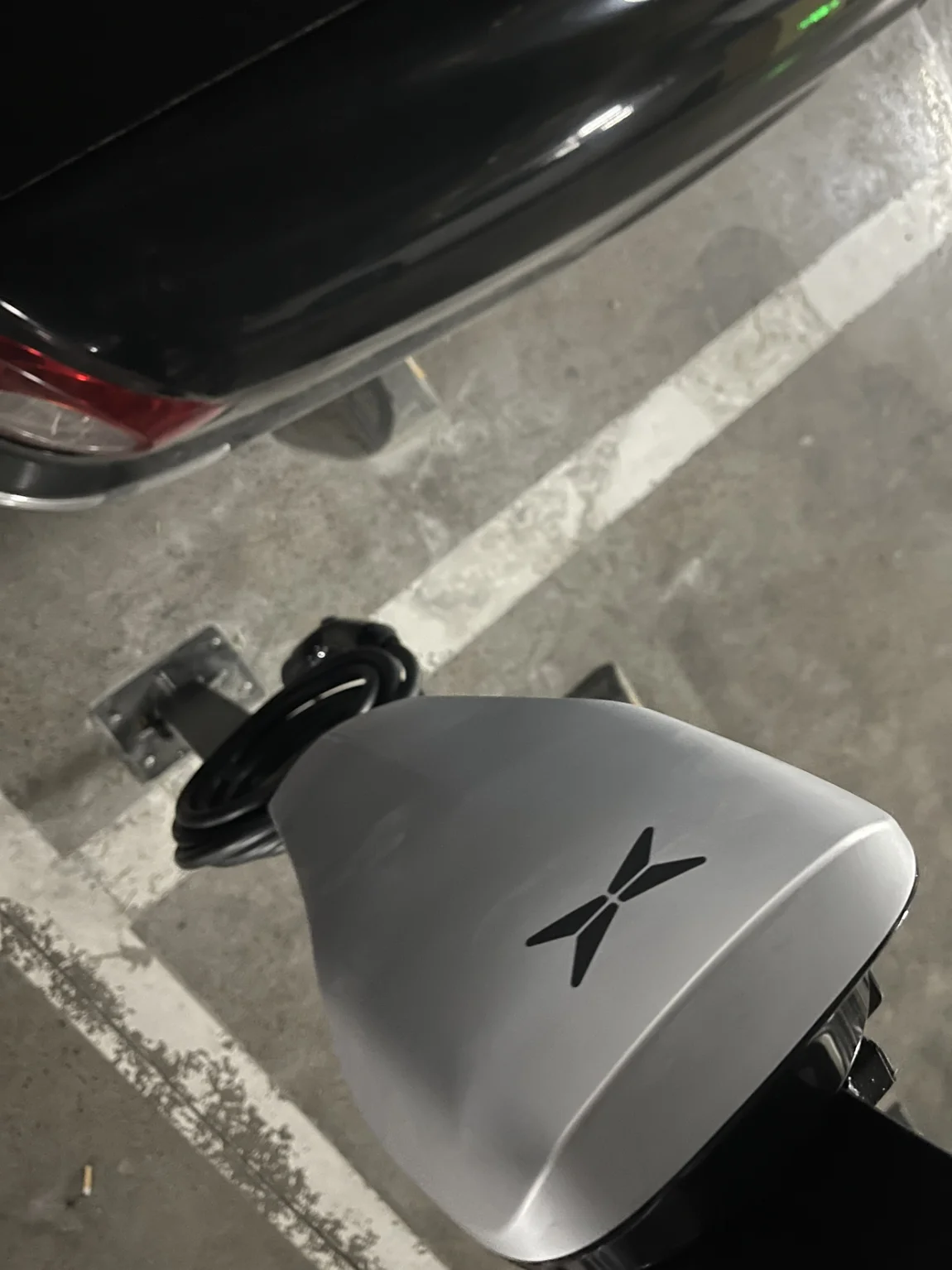

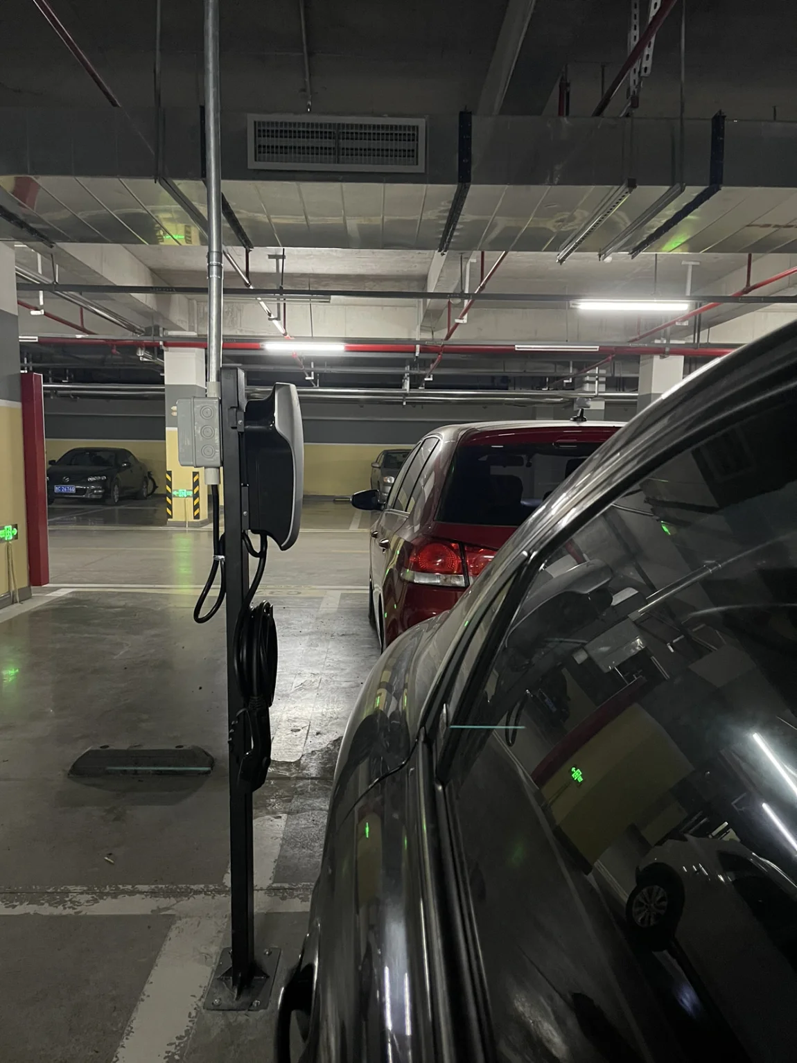

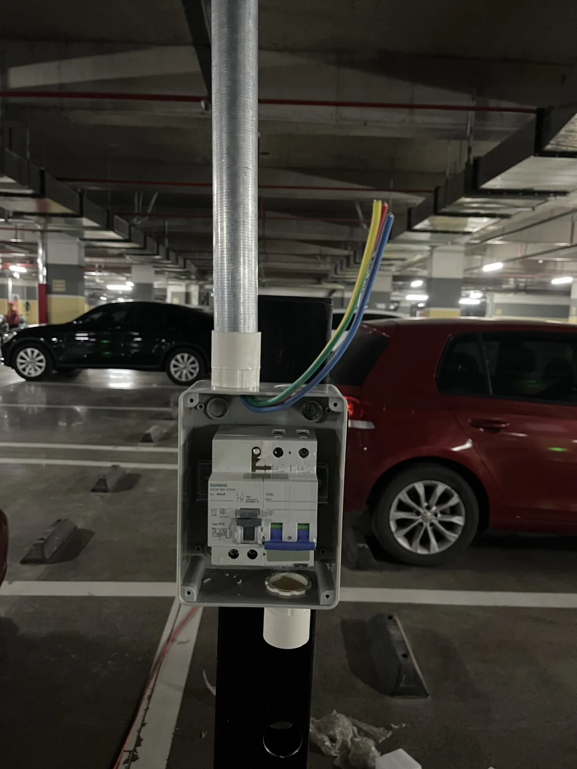

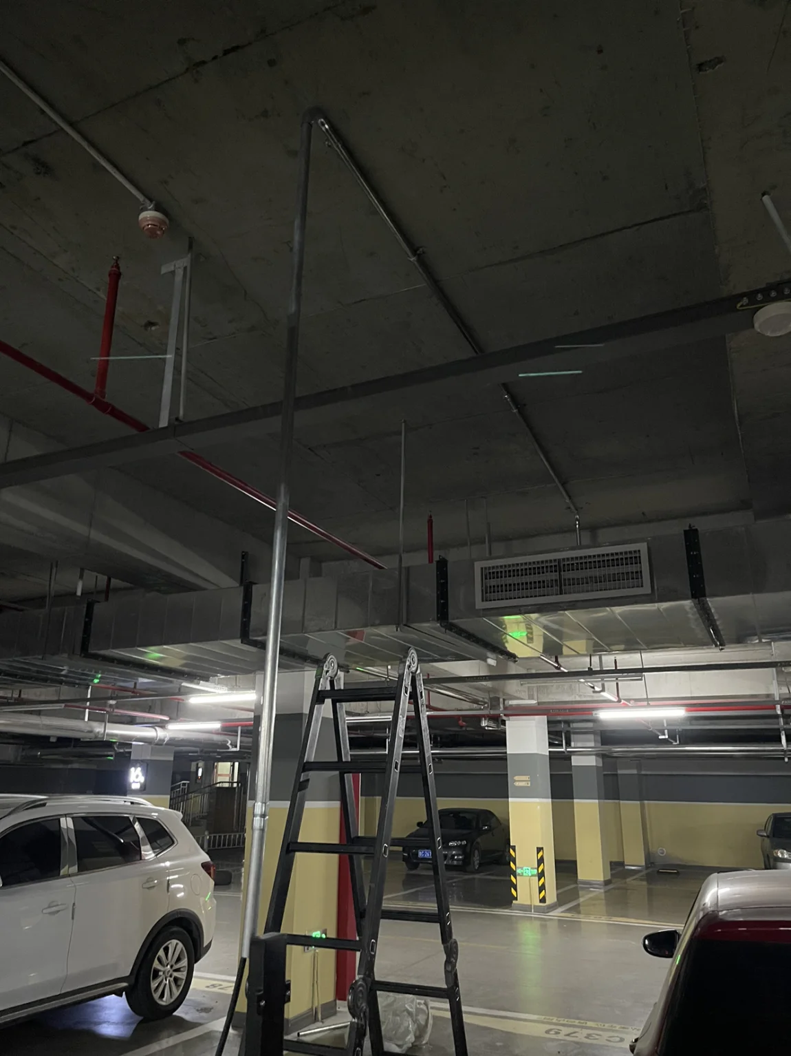

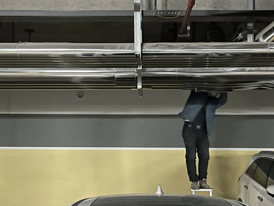

第三方周二安装,正好周二电表也下了表号通了电,不到四个小时,全部安装完成。穿线安全起见绕了12个车位全部走的强电桥架,裸露电缆走的镀锌管并固定。安装期间还碰见一特斯拉准车主大哥、理想小哥还有一个二手车的哥们来问流程,本来看着这边安充电桩的不多,敢情都是在等等看和怕麻烦。
后期再买点防撞条包一下,粘上反光贴确保下安全就OK了。

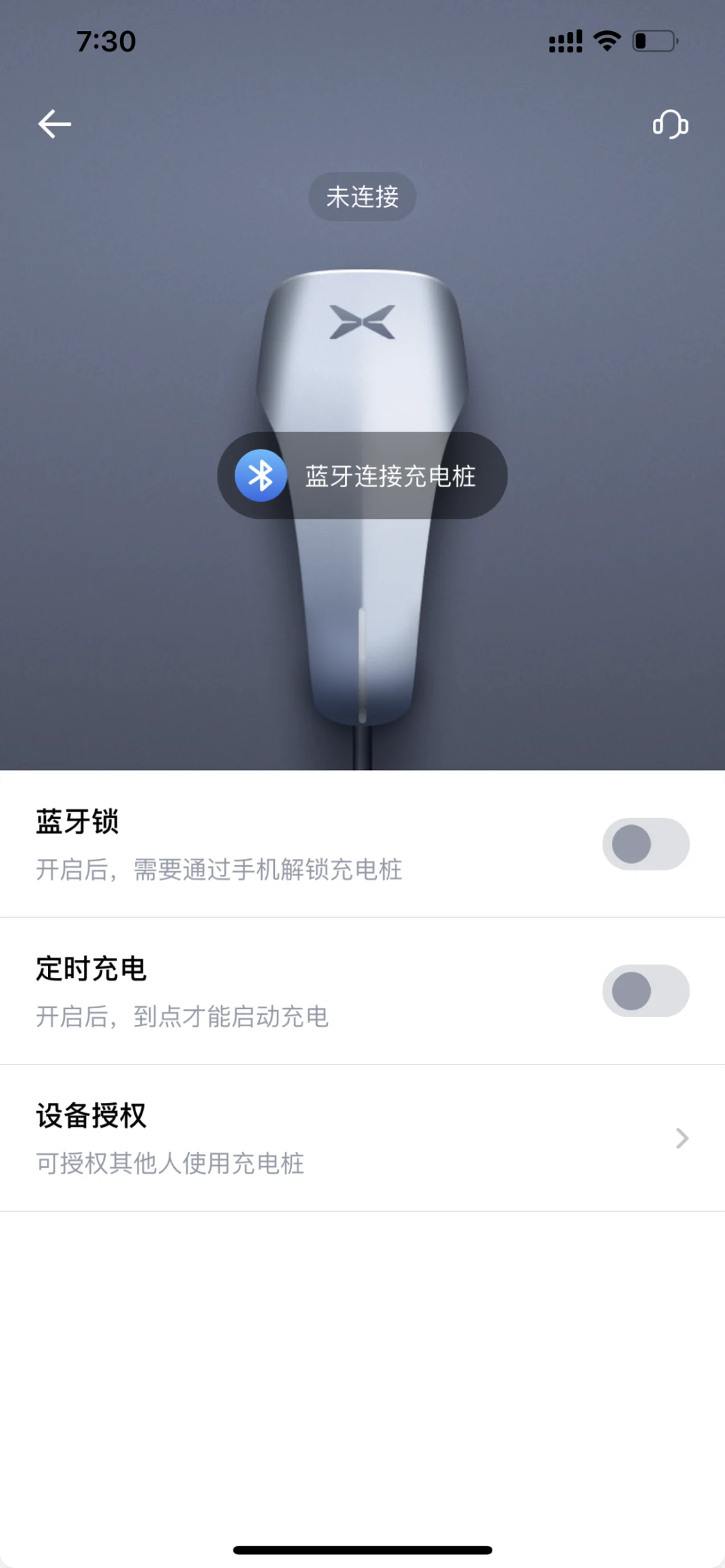

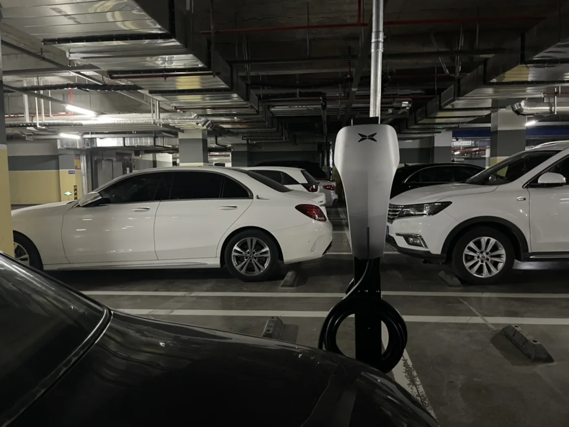

最后小鹏app扫机身二维码输入安装工单后六位绑定充电桩就全部OK了。
写这个时候小鹏的工作人员把置换车开走了,G3i明天也能拖来上牌了,衔接的完美。
最后就跟家里的老现代告个别吧😘
