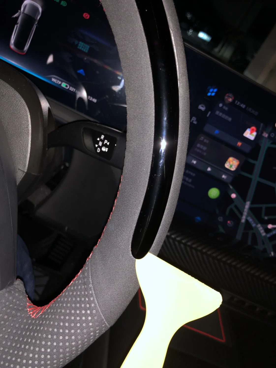

我的方向盘套是从下半部分塞边开始的,可以从方向盘的中间开始塞边。这样的好处是可以先练习一下塞边的技巧,并且不会伤害到方向盘套和方向盘。塞边的时候,有折叠的部分,不太需要在意,只要把边角塞进去,它就能比较好地贴合方向盘。我猜方向盘的塑料件和外侧应该是这样的结构

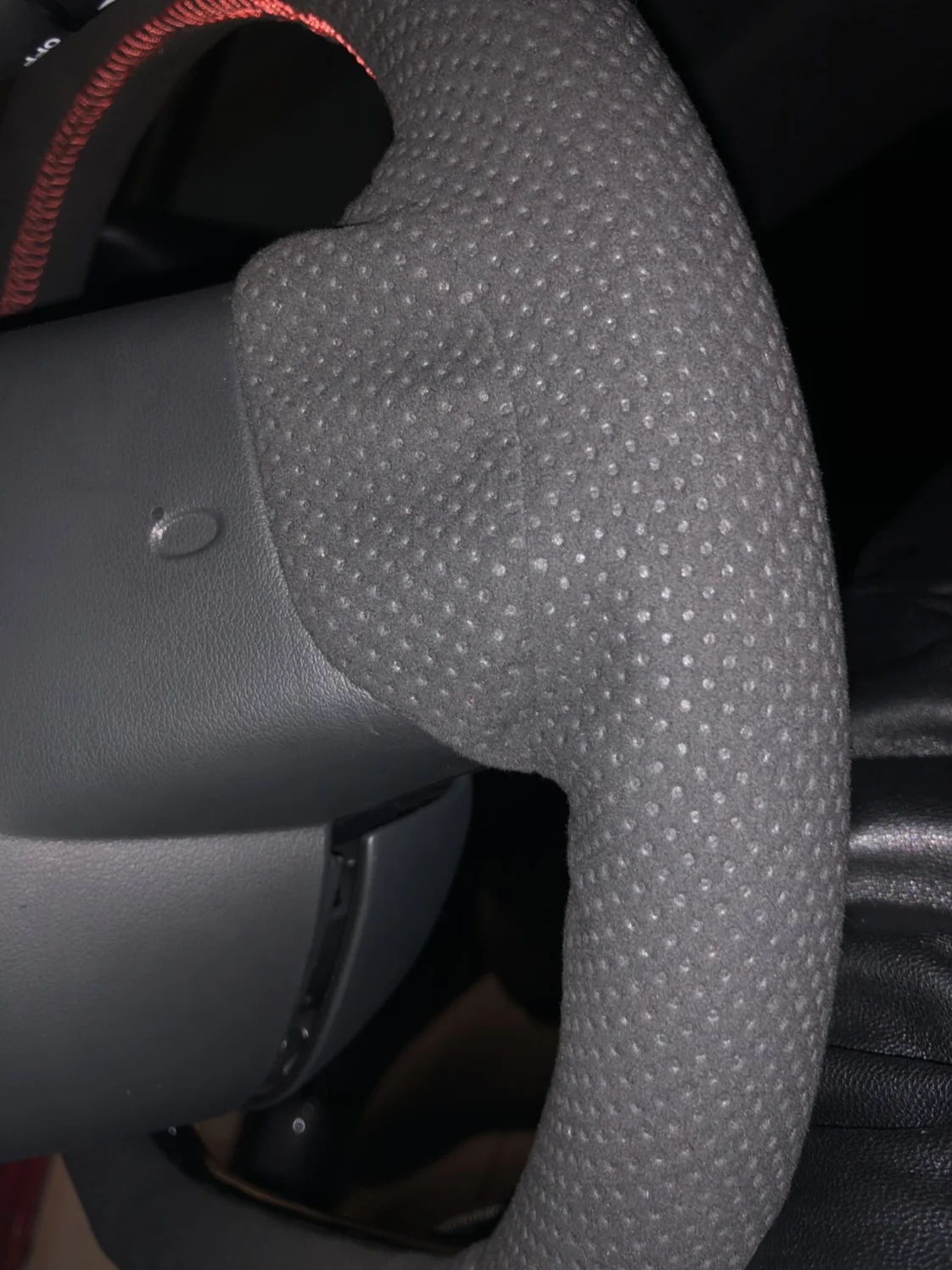

我之前看过两篇帖子,用不同的方式来处理补光灯的塞边。一篇是直接在方向盘套红外补光灯左侧有电线的方向开一个小口,将补光灯从小口顺出之后,直接硬卡进卡扣当中。这样的做法适合比较薄的方向盘套,因为上方的红外模块儿的卡扣非常的紧,不仅塞边无法解决,就连拆下来再安回去都非常的难。如果你购买的方向盘套是翻毛皮材质的,那么用这种使劲往下摁的方式是肯定没有办法解决这个问题的。

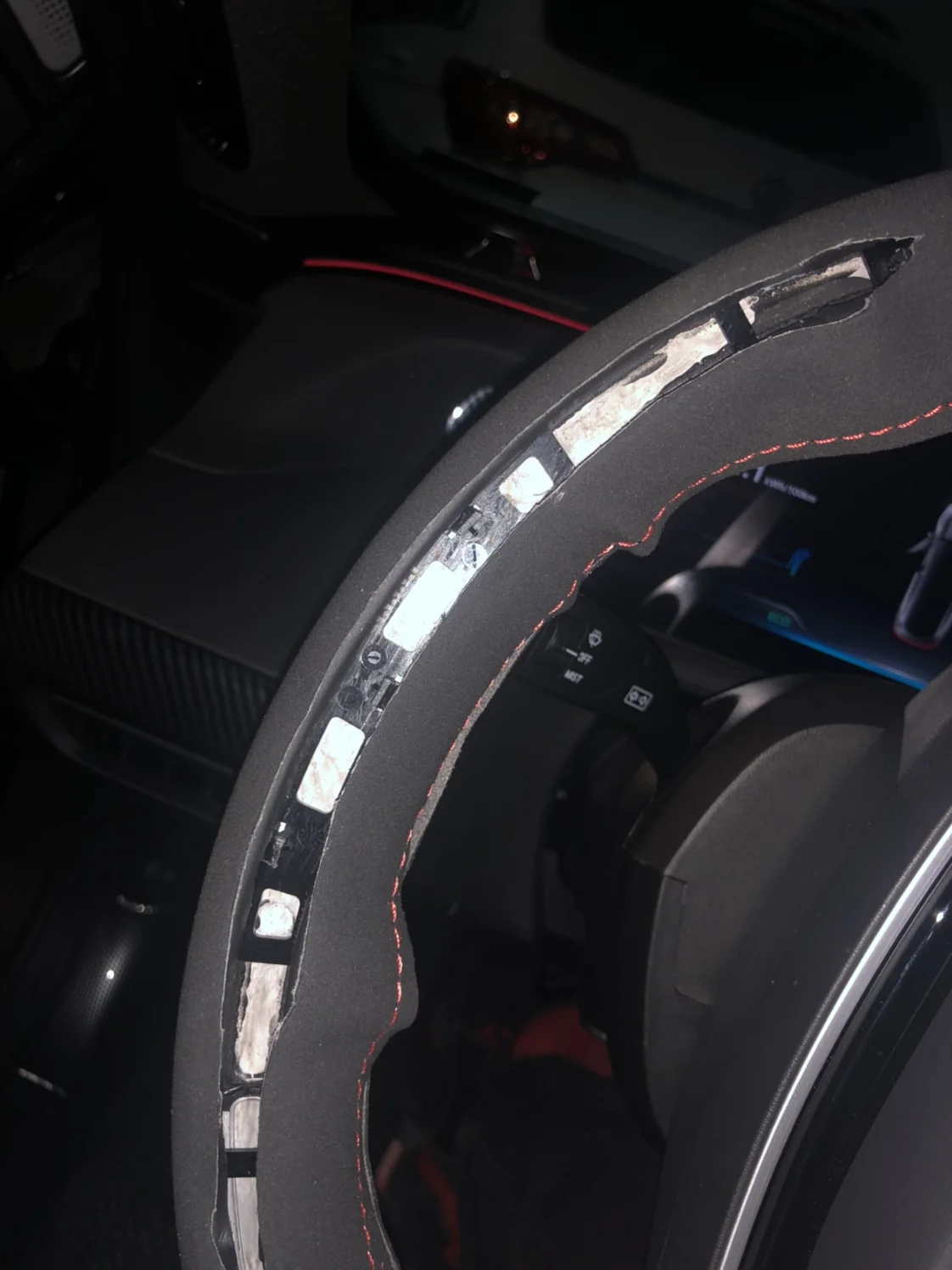

这种情况就需要给我们的方向盘套开口。我的做法是在套上方向盘套之后定位红外补光灯的位置,用笔在方向盘对应的位置,两端和中间画一条线。这条线用于裁剪方向盘套中露出红外补光灯的部分的最初的那条缝隙。当剪开那条缝隙之后,下方未缝合的方向盘套会出现褶皱,我的处理方式是使用定位胶粘贴。
方向盘比较容易出现褶皱的位置,主要出现在方向盘的9点和3点位置的背后下方塞边的部分反而不容易出现脱落和滑动,也不容易出现褶皱。
所以建议在3点和9点方向的背后贴上双面胶以及在红外补光灯的上下两侧贴好双面胶用来定位裁剪好的方向盘套

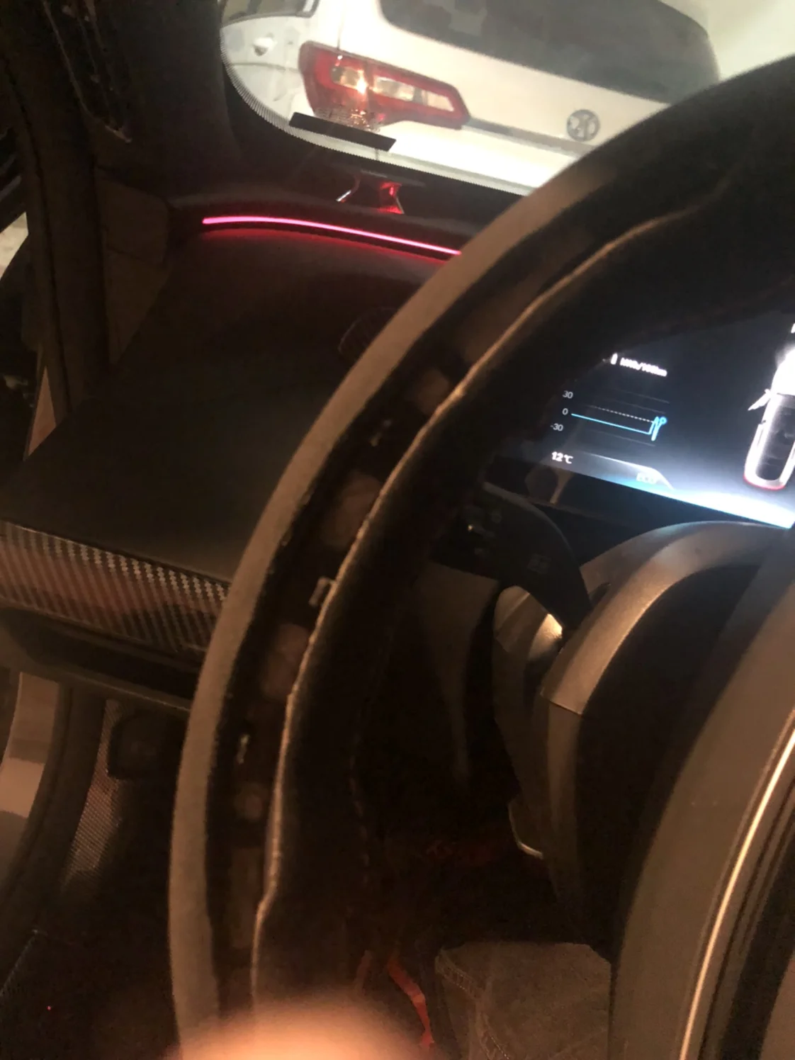

接下来拆下红外补光模块

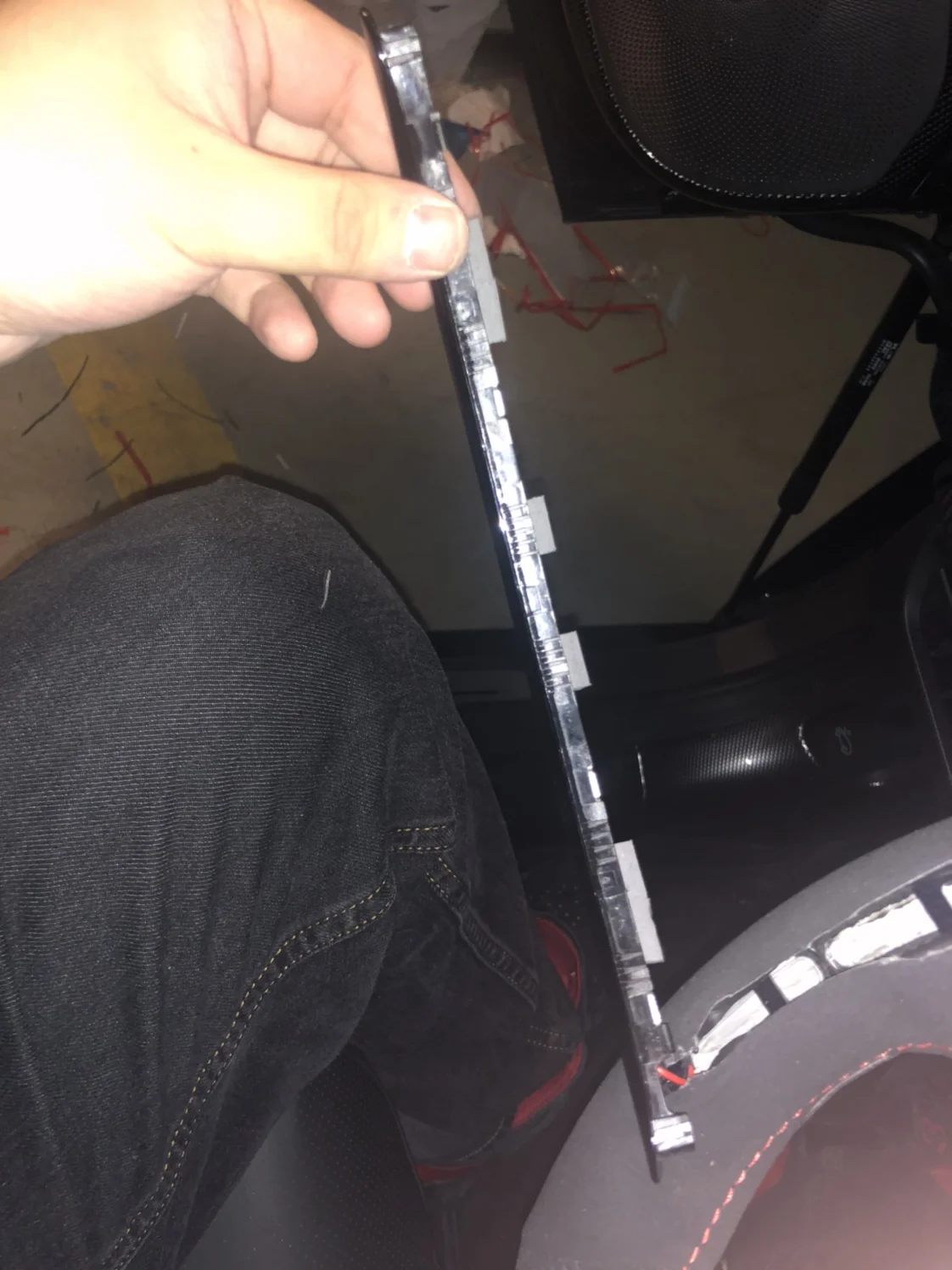

我之前在网上搜了很久,都没有找到这个红外补光模块的拆解教程。我这里写的方法仅是我自己实验成功的,不保证在其他车型上和其他鹏友的车上有效。首先从红外补光模块的右侧开始尝试撬动,这是因为这个补光模块的电线在左边。
先用赠送的塑料小铲子尝试插入红外补光模块的边缘,并轻轻撬动,产生一定缝隙后用一字螺丝刀插入缝隙,轻轻地,慢慢地将红外补光灯块儿的右部分慢慢撬下来。撬下来以后如图
以上的图片大部分都是在我装完方向盘套后补拍的,掌握了操作方法,其实还是很简单的。
拆除红外模块后,我们沿刚才做好标记的那条线,轻轻地划开刀口子。准备一把较长的剪刀沿破口逐步向外修剪。修剪一圈后,可以尝试能否将红外模块安装回去并且压住方向盘套边缘。
