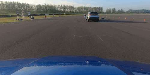

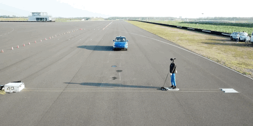

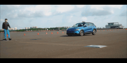

我们让成年假人模拟正常行人速度横穿马路,而小鹏G3以45km/h以内的速度向前行驶进行测试。按照标准,我们模拟了两种行人过马路的情况,一个是远端场景(模拟路人在反向车道一侧开始横穿马路),一个是近端场景(模拟路人在同向车道一侧开始横穿马路),测试结果显示,小鹏G3检测出正在运动的成年假人,并做出自动紧急制动,避免或降低对成年假人的伤害。

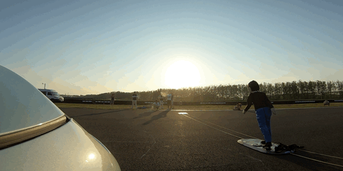

它足够智能,还能跟普通司机一样懂得懂得预判、规避意外。例如为了模拟儿童突然闯入道路这类常见情景,我们测试时,加入另一辆小鹏G3作为道具车与儿童假人,道具车给驾驶员形成障碍物盲区,而儿童假人低于车身高度,增加视觉检测难度。小鹏G3在测试中,同样能检测到运动的儿童假人,并及时制动,从而避免进一步的伤害。
