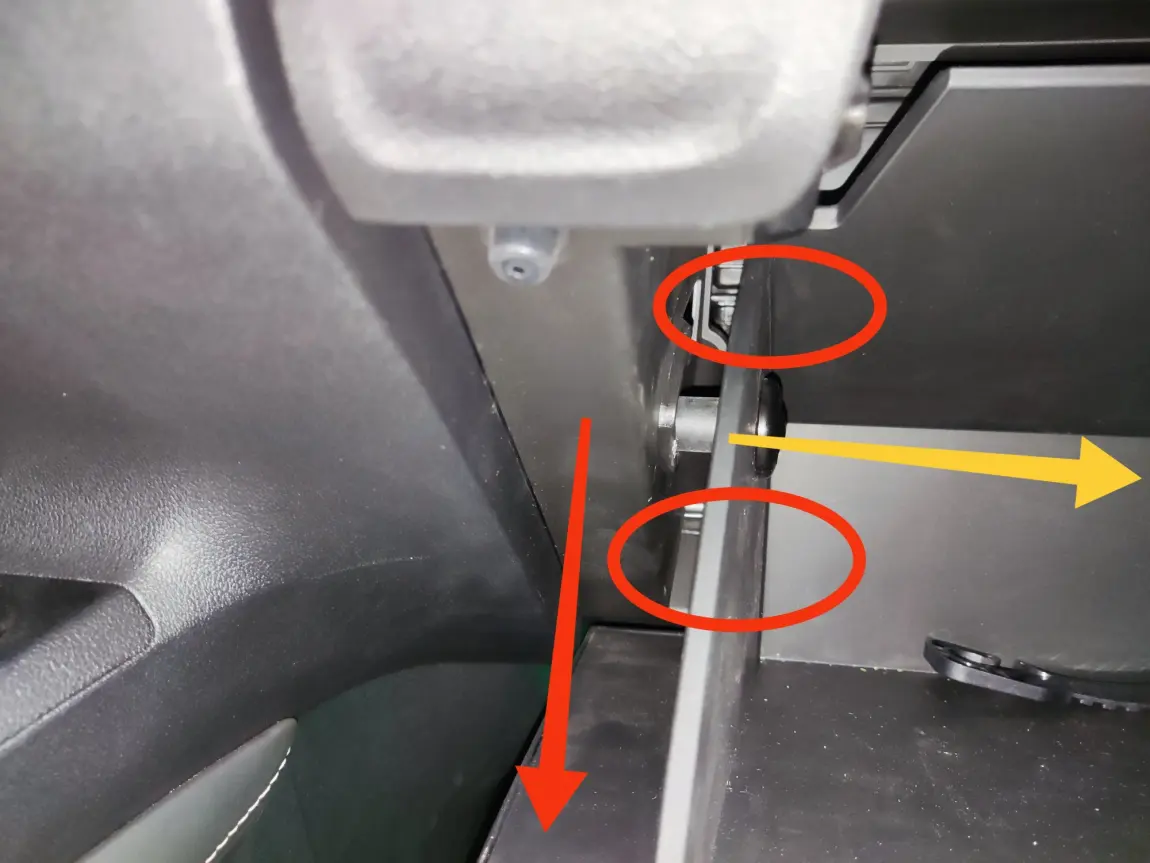

第一步,打开手套箱,找到图示卡扣,左右手分别往黄色方向用力、挤压到卡扣拖扣,然后往红色方向拉出……

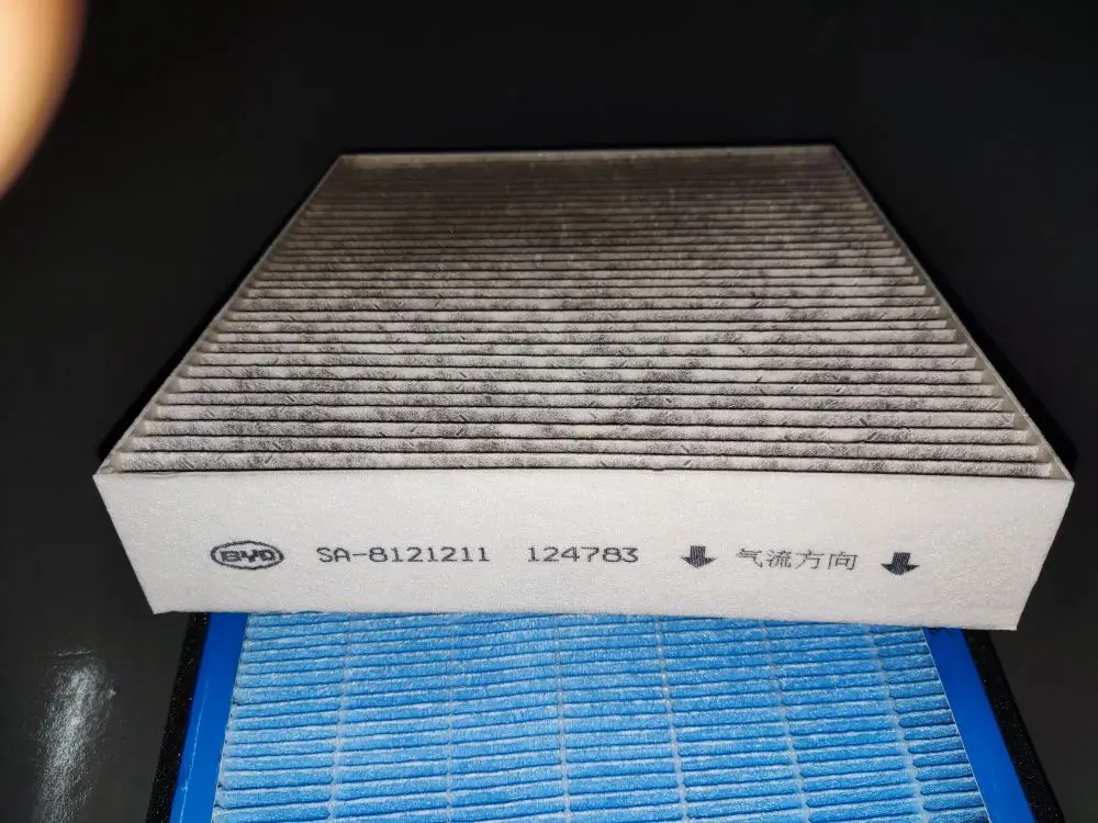

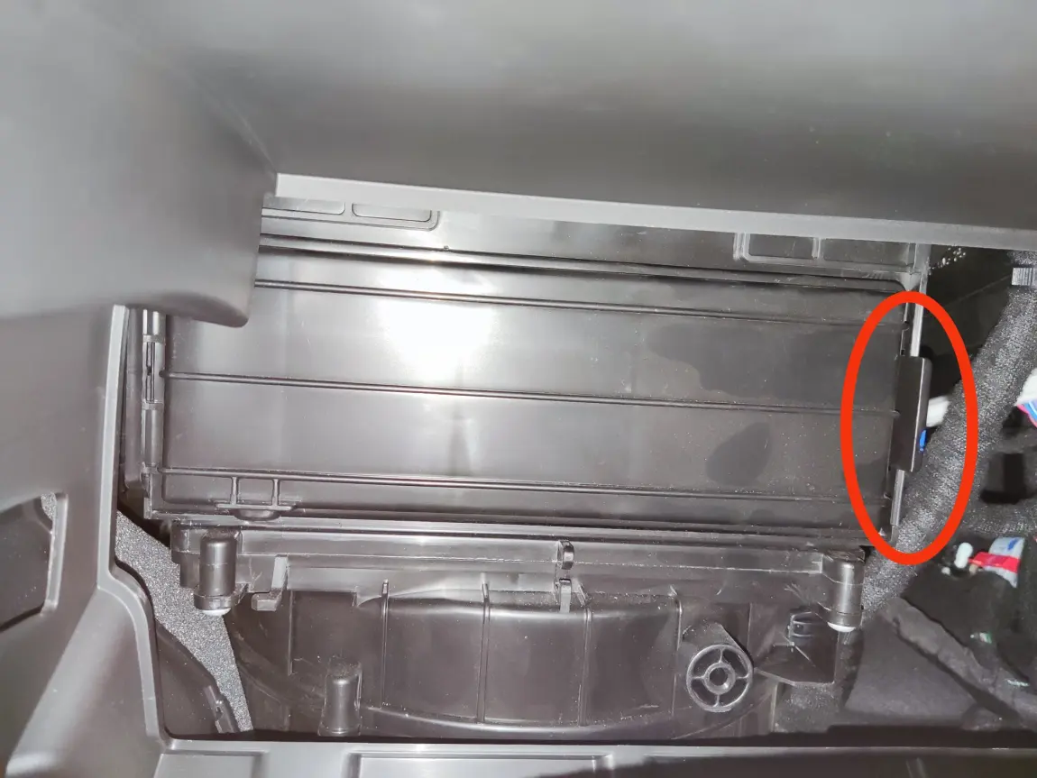

第二步,打开空滤盖板、拉出旧滤芯(注意滤芯上的气流方向,新滤芯方向要一样)

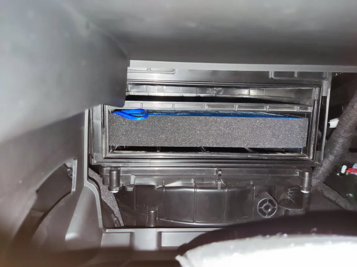

第三步,放入新滤芯😄,然后还原。

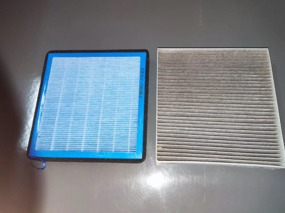

再对比下新旧滤芯:
第三步,放入新滤芯😄,然后还原。
再对比下新旧滤芯:
