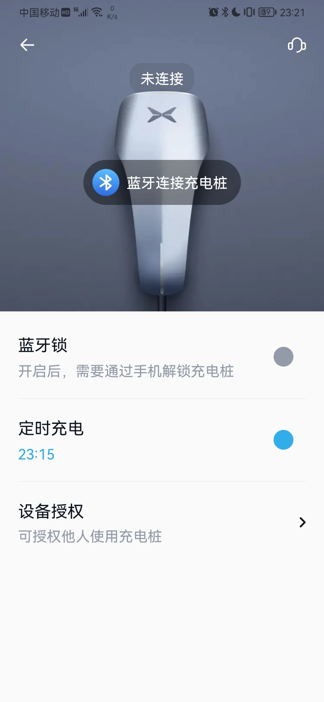

1、开启手机定位设置,手机授权APP使用位置定位权限,需打开定位,也打开蓝牙;
2、打开小鹏APP进入设置页面,路径:【小鹏APP】-【服务】-【充电】-【我的充电桩】-【定时充电】。
3、选择定时充电→设置定时时间(时间为每15min为间隔,设置时间为每天固定启动的时间)。
4、在设定的启动时间前插好充电枪,充电桩的指示流水灯闪烁一下,等待充电启动。
5、到达设定时间后,自动启动充电。

1、车上屏幕有个定时开关,充电桩通过app也有个定时开关,开一个就可以了。两个开哪个都行,不要同时开。
2、插枪不要压按钮(按钮只是拔枪才用到的),直接插,用爆发力,man一点(懂的都懂)。
3、听到两个声音,一是车内一声电流接通的声音,一声是枪卡扣卡上的机械声。之前没预约充电成功,都只听到电流接通声音,没有听到机械卡扣声。
4、(这点有点记忆模糊了,做到前三应该就已经OK了。)插枪后,电枪周围光环颜色,应该是蓝色或者绿色;之前没有搞对是白色的。
