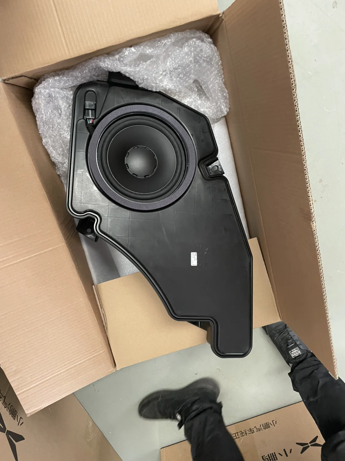

首先原车音响配置没有超低音,也就是低音跑,(低音炮不只是动词打次).缺少超低音会有什么问题呢?
上图就是低音炮。没有选音乐座舱是没有这个配置的。图片来自网络

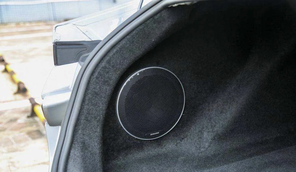

没有低音炮,低音就只能靠门板上的低音喇叭发声,下潜是不够的。一般30hz以下的低音音响是比较难到达的。
上图是低音。

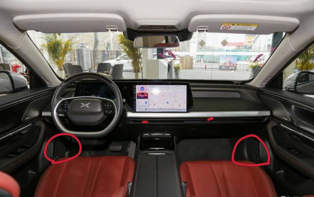

第二个问题是高音有些频段有些炸音,不知道大家是否有这个感觉。比如说下面这个位置发出的声音,是有点刺的。
包括人声,歌手吸气的声音。大概是27khz 左右。

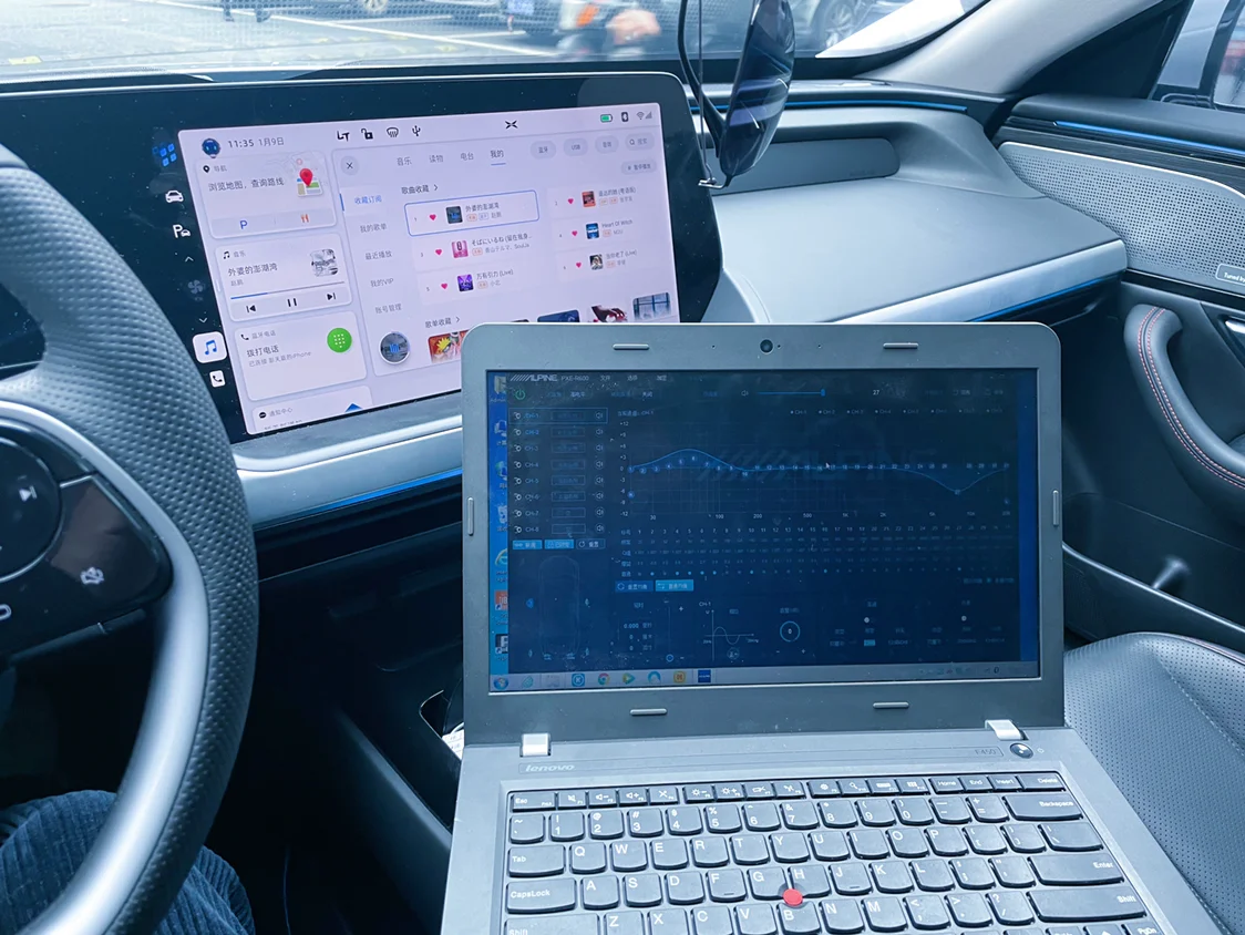

首先什么相位,斜率都不要调,毕竟原车已经把这些做得很好了。只需解决我提出的两个问题。如图
曲线左边是低频,我拉高了一些,改善低音不足的问题,右边的高音拉低了一点,解决我前面说的炸音感。然后原厂模式里设置成爵士➕现场live
我只能说卧槽!牛逼! 文字无法传达我的成就感和开心!
