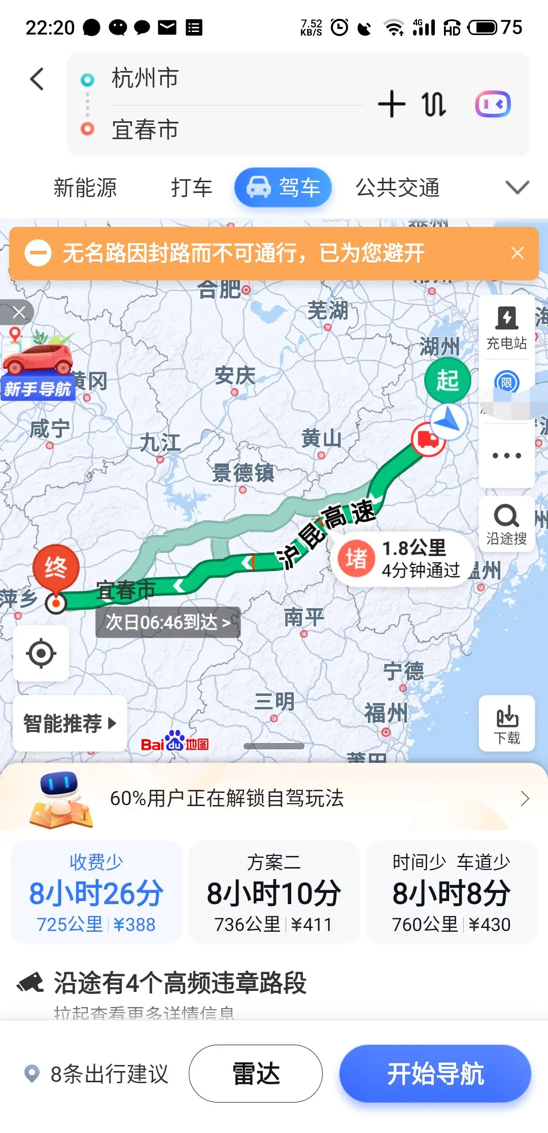

杭州 → 宜春,百度地图显示 725公里,8小时15分钟
路线规划:
杭州→333公里→上饶(充电)→188公里→抚州(充电)→222公里→宜春

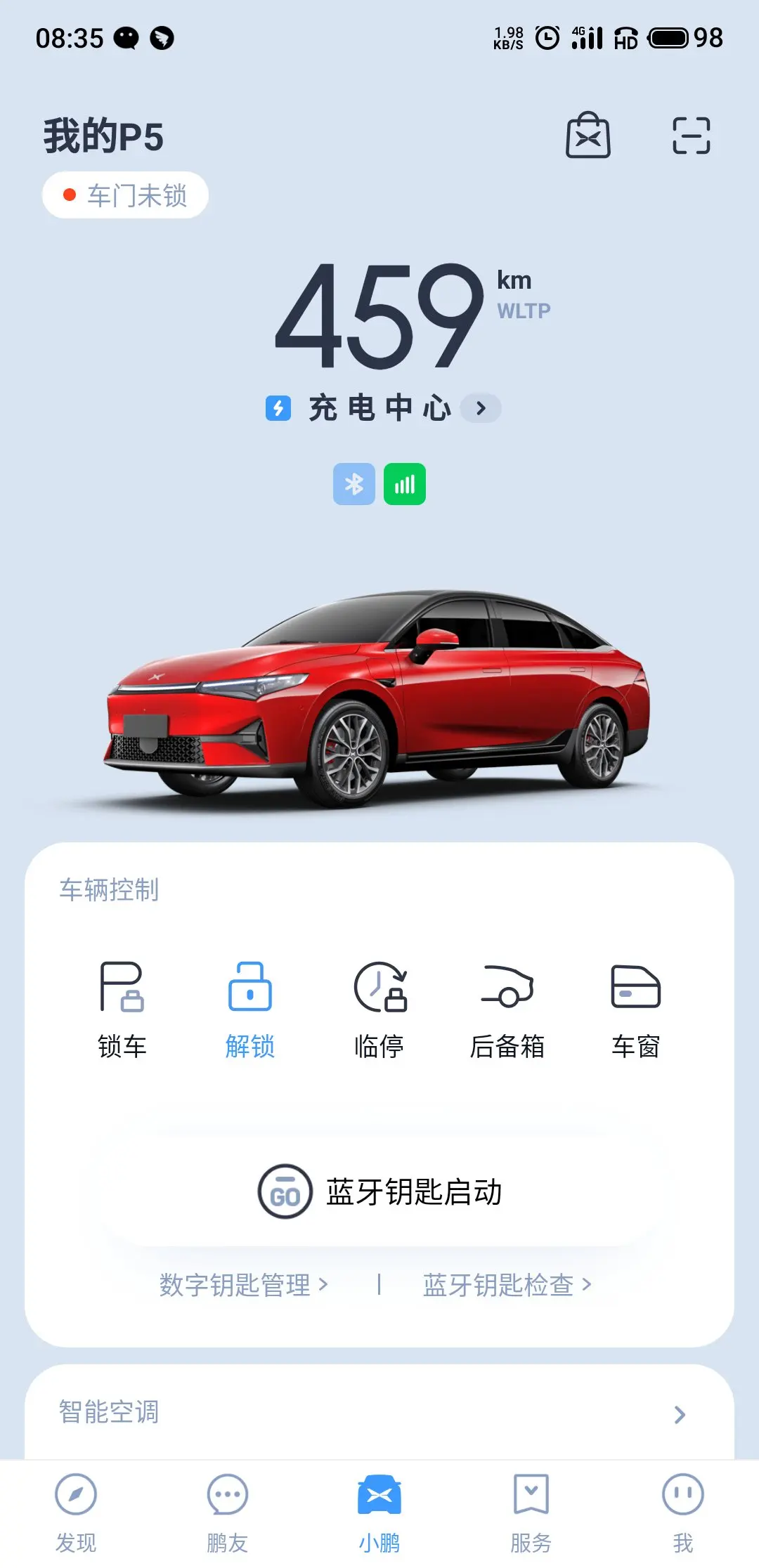

8:35 杭州出发 99%电量wltp459公里

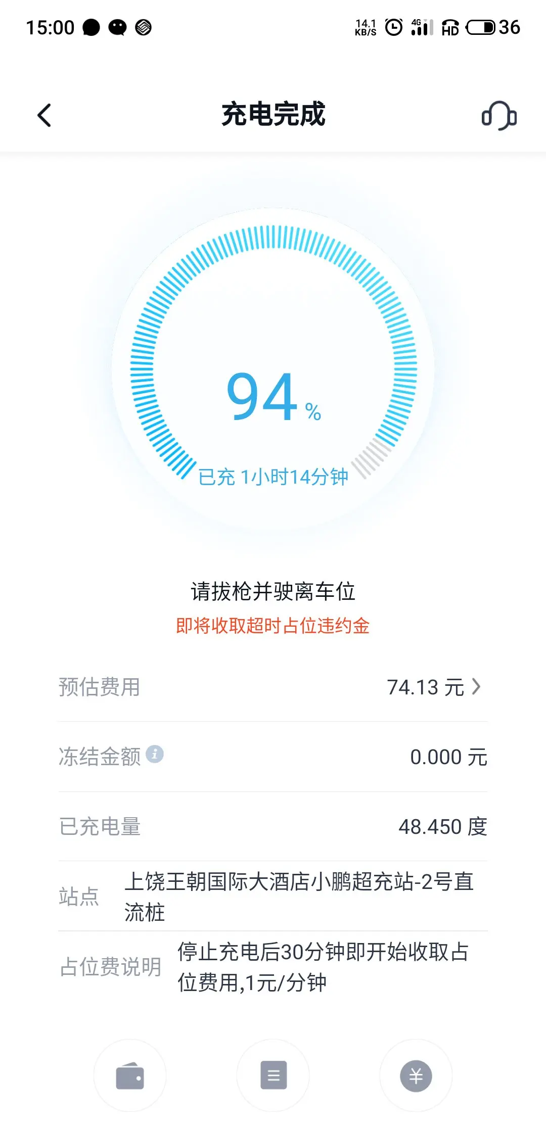

→11:53到上饶王朝国际大酒店 剩余114公里 充电48.45度,74分钟到95%电量442公里

早上 8:35 从杭州出发,天气阴6℃,使用家桩充满到99%电量,屏显续航459公里wltp,开启标准模式 动能回收高,车上三个大人一个小孩 ,后备箱两个行李箱,两个包,一路未开空调,高速控制在90左右,到桐庐服务站时还剩391公里,没有休息

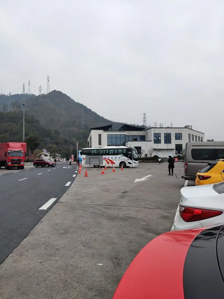

09:58到建德服务区,气温8℃,剩余336公里,休息到10:29继续,距离上饶还有185公里

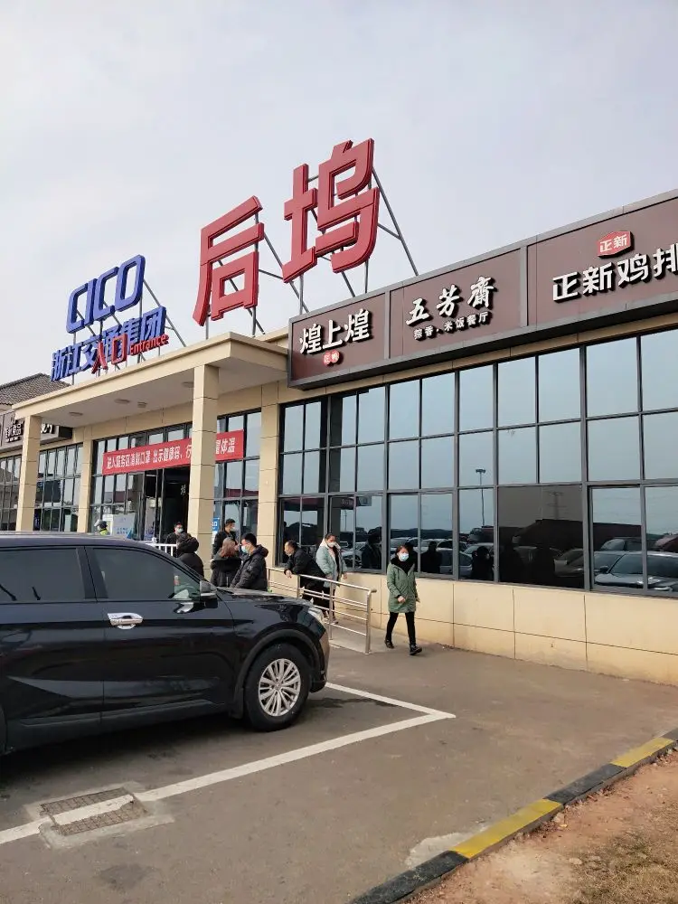

11:47 剩余电量227公里到后坞服务区,休息到12:13继续出发
13:26 出上饶西站高速收费站,收费138块,剩电量118公里,上饶气温12℃,出高速去王朝国际大酒店小鹏超充,距离2.2公里 13:53开始充电 当前电量113公里,充电显示60分钟充满 ,设置充电上限95%(95%以上充电太慢,而且要加低速充电服务费) 然后去找吃的了。14:57充满屏幕显示442公里,睡了一会儿,15:07 出发,市区行驶11公里,

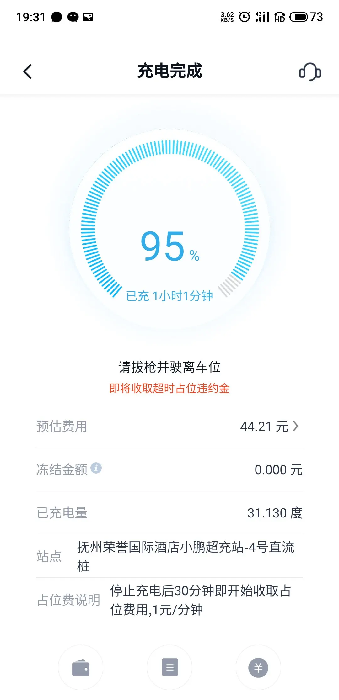

17:40 驶出高速东临收费站,收费72元,剩余电量255公里,下高速行驶13公里到抚州荣誉国际酒店小鹏超充站,中途遇到堵车15分钟,18:32开始充电,剩余237电量充电45分钟直到19:31完成,屏显442公里,充满立即启程

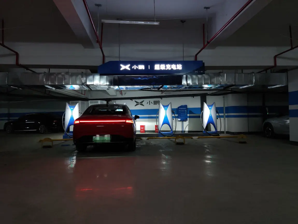

上饶王朝国际大酒店小鹏超充站超充站在地下一层,门口在维修,不收停车费

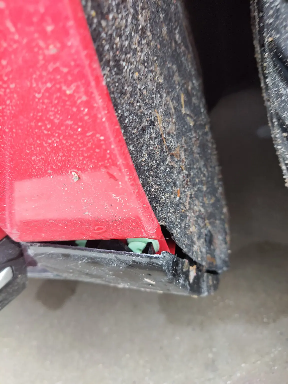

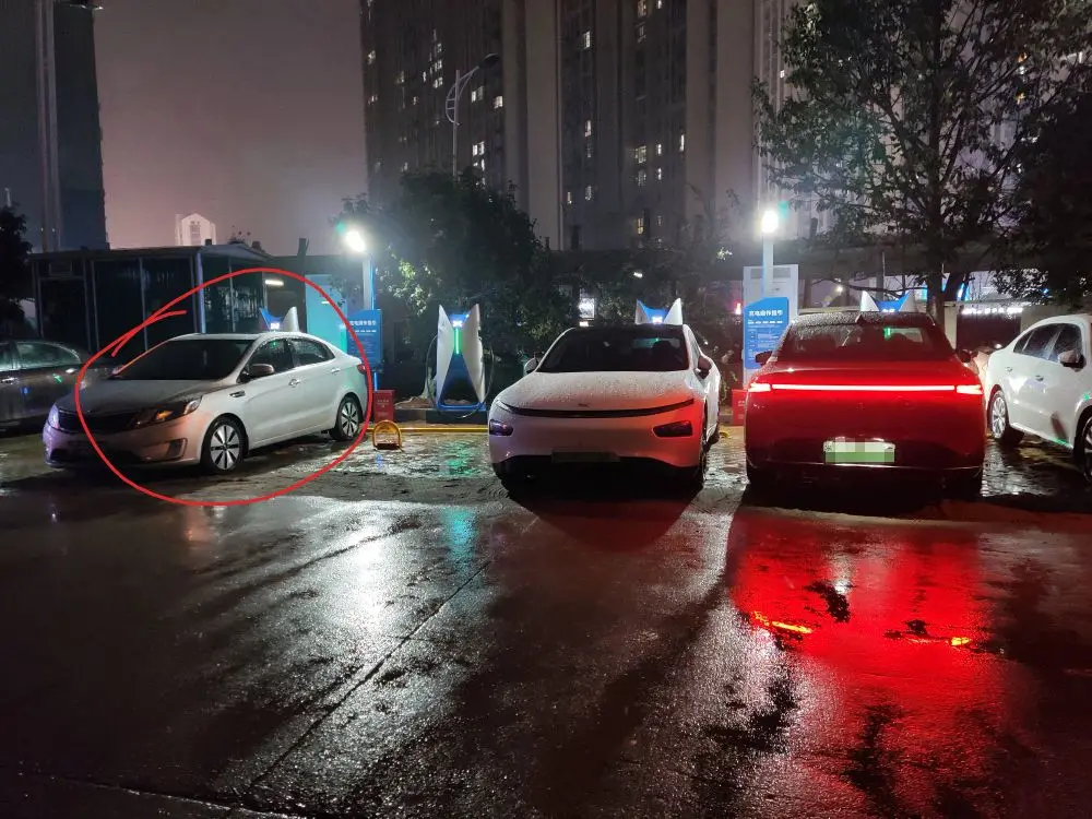

抚州荣誉国际酒店小鹏超充站在方面,一辆油车(红框)在两个地锁之间占位,车头进去不方便,出来时地锁立马弹起来了,导致挪动时撞坏了右边车轮边上的包壳,后面到宜春维修点免费帮忙处理了一下,幸好无大碍.
