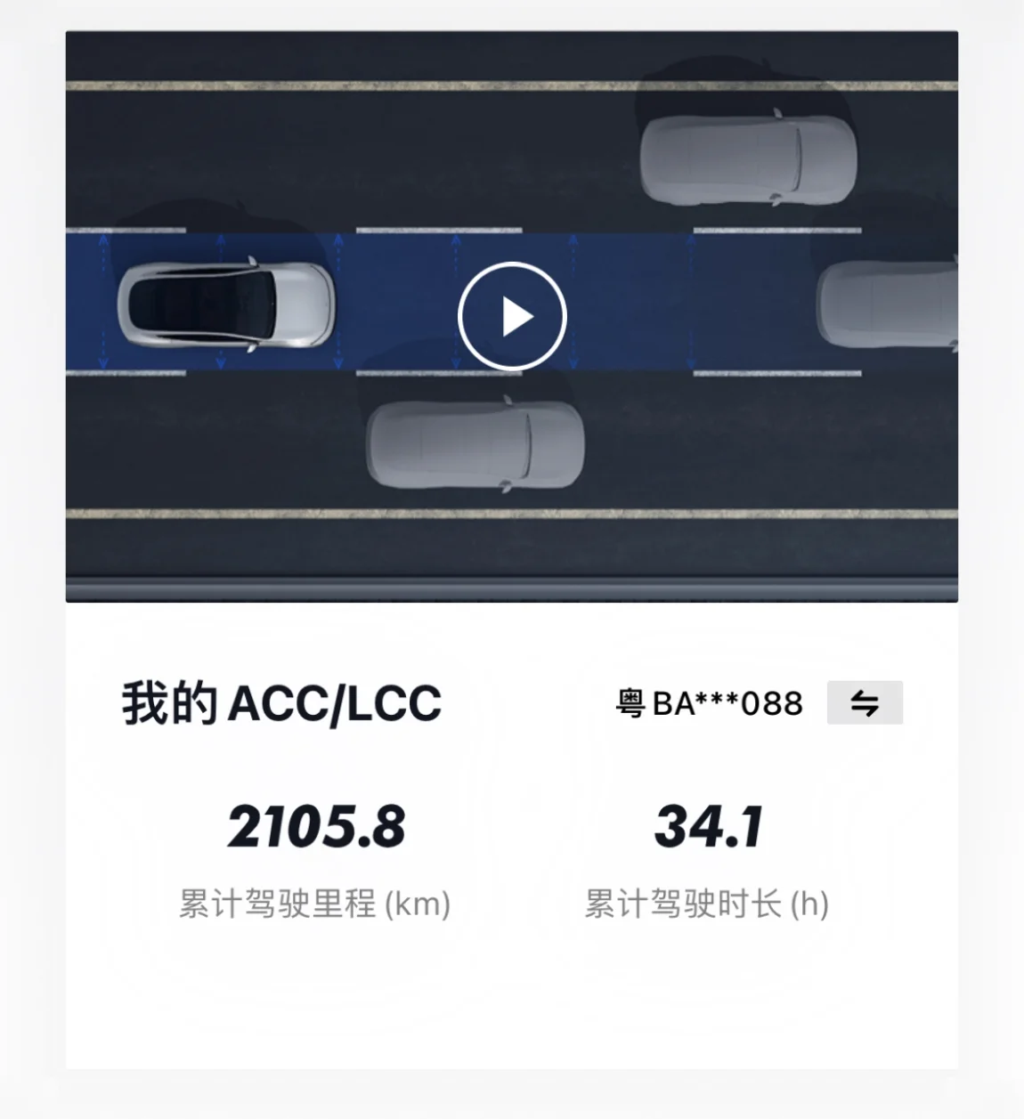

## ACC/LCC
在技术发展的路上,从最初的定速巡航,到自适应速度巡航,再加上车道保持,构成了最基本、最傻瓜的驾驶模式:在自己车道中跟车,听从转向灯的指示变道,随前车减速而减速,随弯道角度而转向。
ACC/LCC给我的使用感受就是,it just works。我一般在堵车的实线道路开启,或者是在不允许变道和超速的隧道里开启。很大程度上减轻了驾驶疲劳。
有两种情况要注意,受限于图像识别的算法,即便双目摄像头理论上可以计算出被识别物体的深度信息,但当画面中缺少可以参考的阴影、延伸线时,算法没有办法准确的估算出被识别物体与你的距离。所以对于没有任何特征的一面白墙,小P很可能等距离近到能用毫米波雷达探测到时才会发现。所以大家一则要注意静止物体、缺乏辨认特征的物体,二则要留意大曲率的弯道和匝道,即便小P目前的识别率已经是业界一流,但算法永远达不到100%的识别率,永远都有失败的风险。

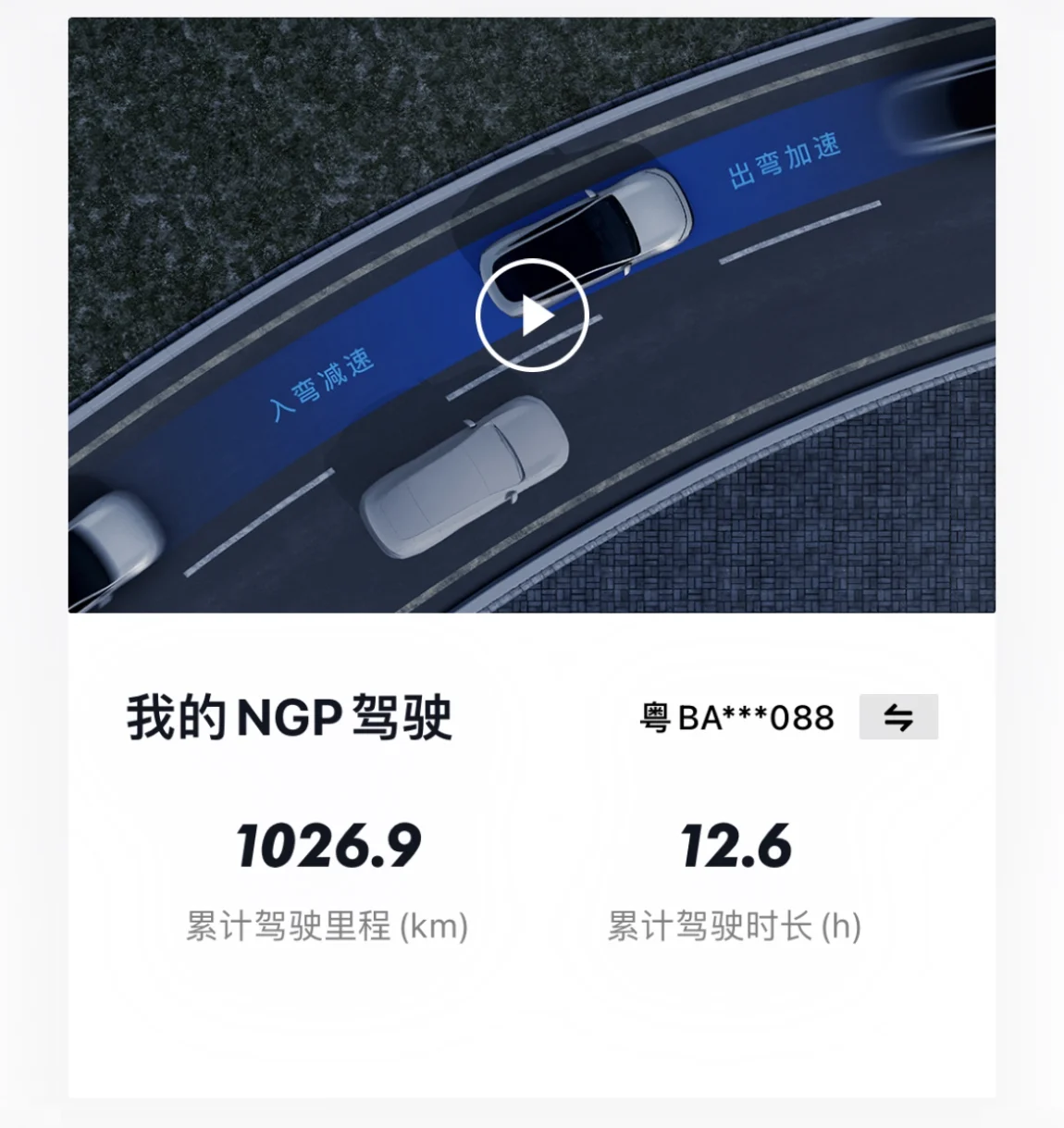

封闭道路上,有高精地图的加持,机器的眼睛能看更远了。NGP比普通的ACC/LCC体验更好的地方在于:
- 会自动超越慢车,多数时候跟我自己的预判是一致的,但也有变道之后跟了一辆更慢的车的情况
- 会自动避让大车,虽然一直在自己车道内行驶,但相邻车道有大车时,NGP会在车道内尽量的远离大车,开远之后再恢复居中行驶
- 过弯前会略微减速,出弯后再把速度带起来
可以看出,即便忽略图像识别等黑盒逻辑,NGP的行车逻辑是远多于LCC的。其中后两点,是在2.6.0大版本更新的时候实现的,能看到NGP一直在进化。但是,用得多了也会发现一些小问题:
- 限速经常按路段刷新,限速100的路段有时会按80行驶,手动调高之后下个路段刷新后又恢复了
- NGP有识别雪糕筒的能力,这是优点,但不是100%有效,所以使用的时候仍然要提高警惕,可以观察小P是否会作出反应,及时接管
作为智能专业的毕业生,使用和观察NGP开车是很有乐趣的。城市NGP还有很多难题要攻克,总之希望NGP能越来越好~

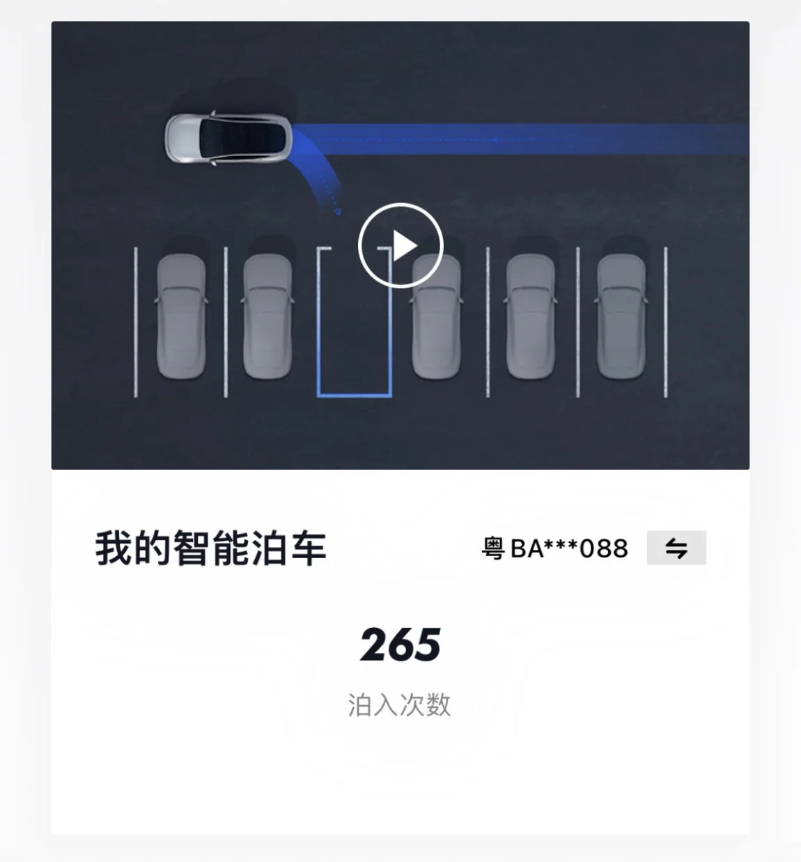

## 自动泊车
在旁边没有车经过的时候,习惯了自动泊车。其实不用多说,大多数鹏友这个功能用的还是蛮多的。
一般车位划线清晰的地方,都能正常识别、停入,机器对距离的估算比较极限,有时会调整到距离障碍40cm左右的位置。如果有检修过雷达,售后一般会重新标定,才能不影响自动泊车正常使用。
260多次的使用次数,说明平均每天都有用自动泊车,小P真的厉害。

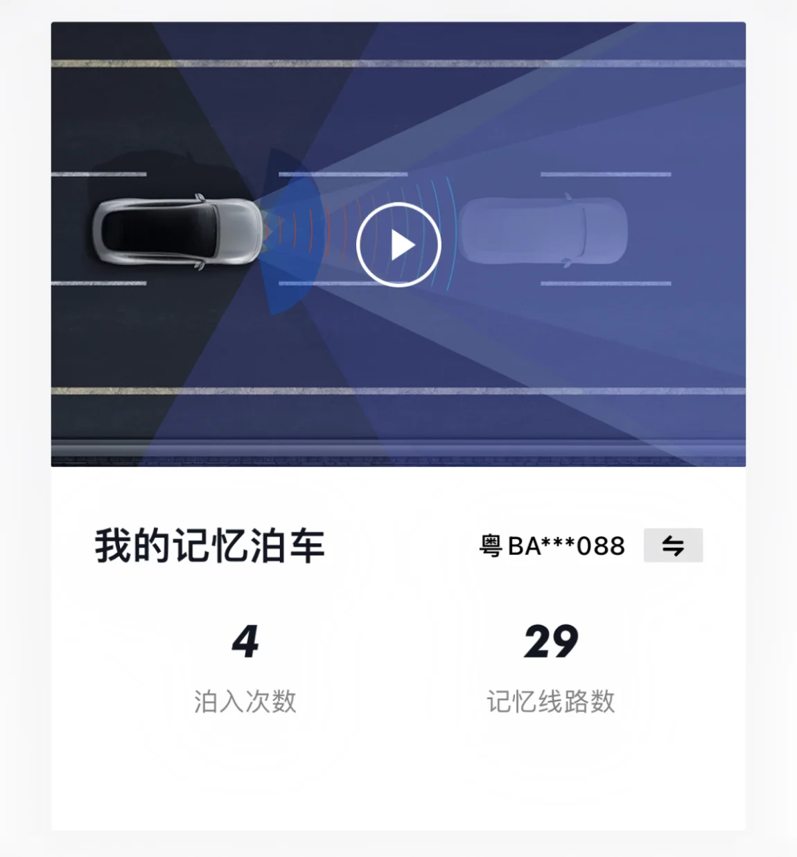

## 停车场记忆泊车
这个我属于记得多、用得少那种😂热衷于测试路线记忆的可用性,但小P行驶的速度会让后车鸣笛,所以用的不多。只试过几次,还是很佩服的。
一直没搞清记忆泊车的原理,因为室内定位很难做,不像NGP可以用GPS实现定位。大概是连续进行图像识别,对停车经过的地方做了建模吧。
如果有固定车位,记忆泊车的体验应该会更好。
