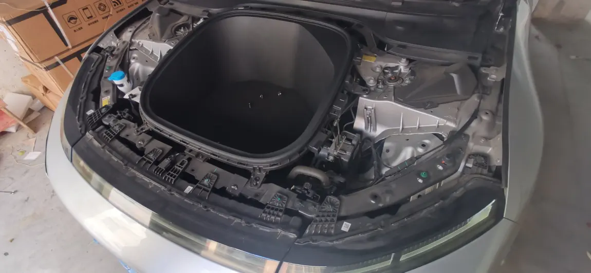

纯电的小鹏P7用体积相对较小的电机替代了传统燃油车的发动机,给车头节省了不少空间,这部分空间利用起来变成前储物箱,刚好可以放入一个小于20寸的行李箱。
可是平常这个前储物箱需要我们P7车主手动开启,而且必须先打开左前门的情况下,弯腰下去掰两下才能开启,这样就很不方便。因此有不少车主尤其装过电尾门的P7车主都选择使用更为方便的后尾箱,这样就大大降低了前储物箱的使用率。于是我在斟酌损益后,决定为自家P7装电动车前盖。

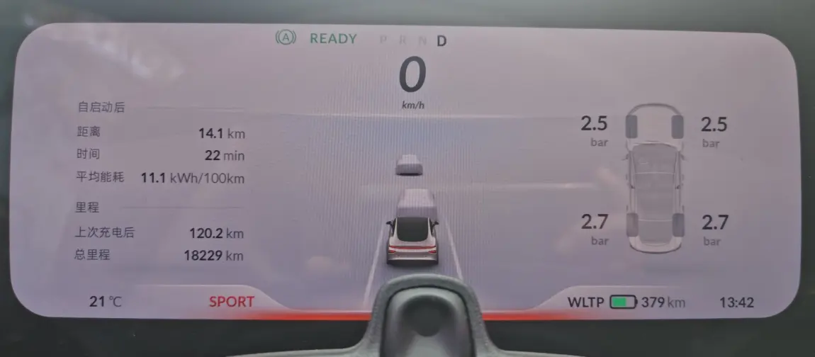

从广州跑到佛山,由于这几天气温回暖,胎压也有所升高,电耗也有所降低。只是一路上红绿灯太多,比预定时间晚到了一点。

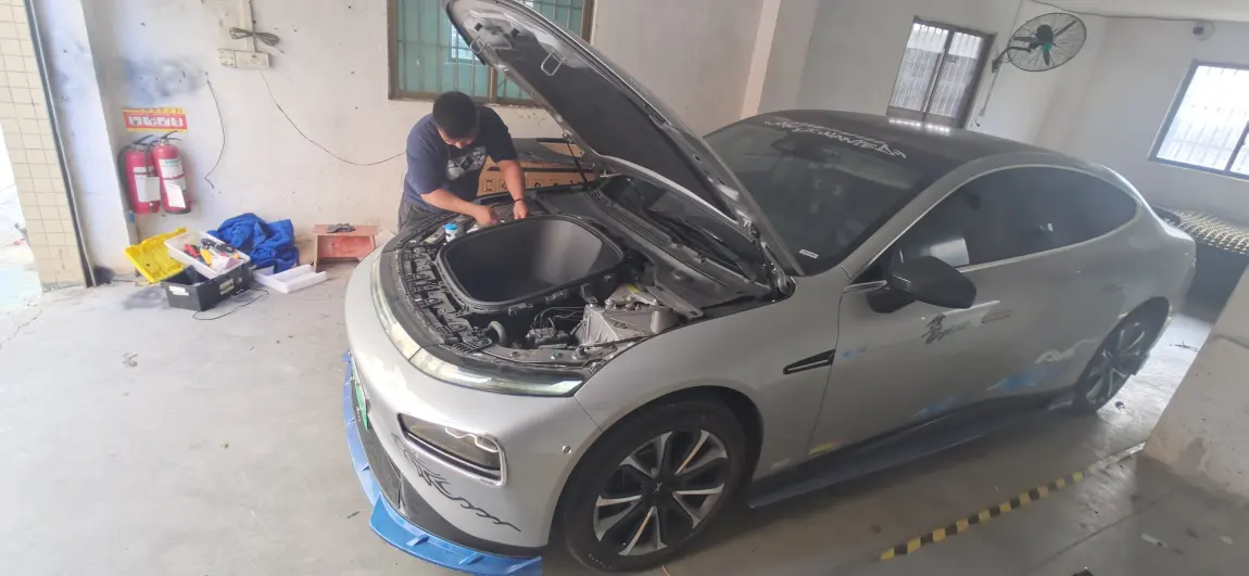

到店后,安装师傅首先拆开前盖下的周围挡板,挡板是一整块的,有些部分是卡扣配合魔术贴固定。

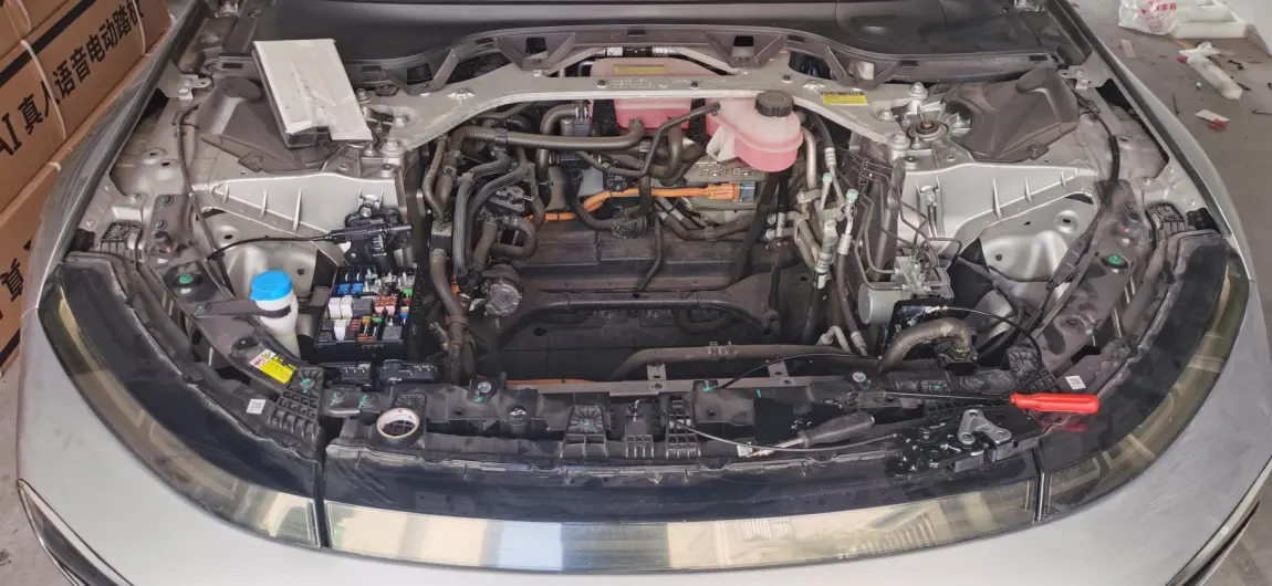

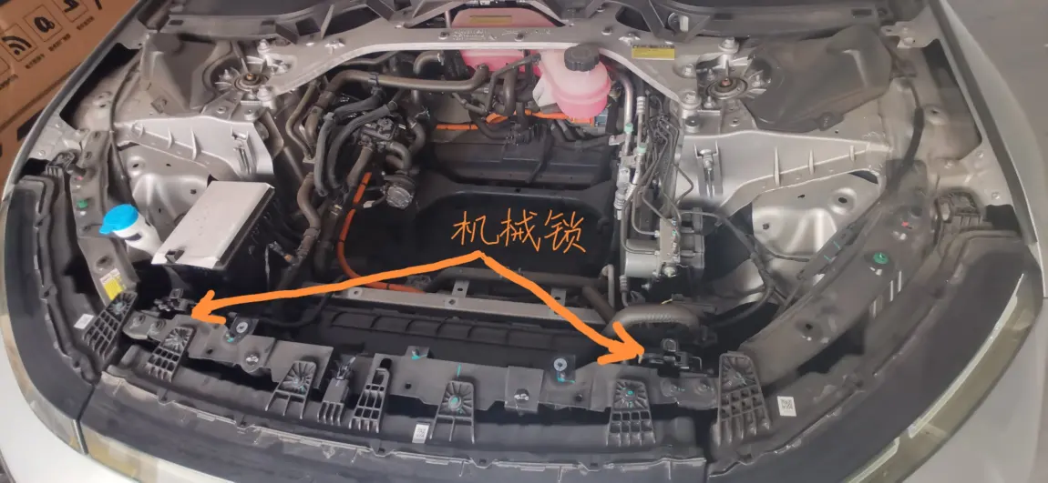

此处是原车的两个机械锁,据师傅介绍某友商的车前盖只有一个机械锁,P7的话得换两个机械锁,因此P7安装电前盖的费用相比友商的车略贵。
从这个角度可以看到双叉臂悬挂的横梁,底盘电池的一小部分。装粉红色防冻液的水箱感觉比一般常见的燃油车水箱体积大了一圈,可确保车机在寒冷的冬天以及炎热的夏天都保持相对稳定的状态。

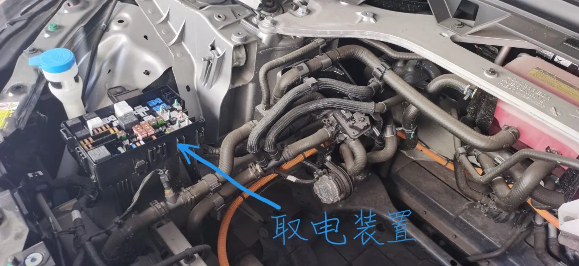

如图所示,这里是取电装置接口,安装电动车前盖得从这里接线。

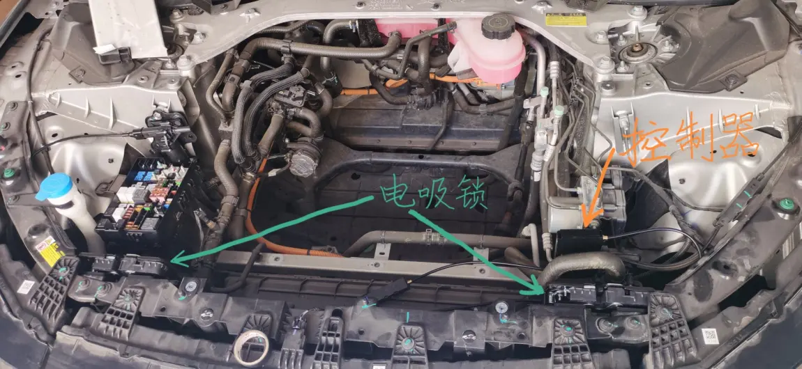

安装后,原本的两个机械锁变成电吸锁,增加了一个控制器。从控制器再接线到按钮实现车内和车外操控。

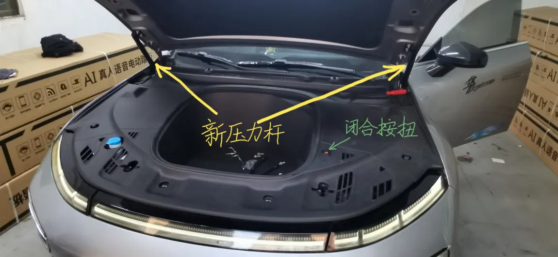

安装接近完毕,原装压力杆换成更粗的压力杆,同时在原车内盖上开了个口装上了车前盖闭合按钮。

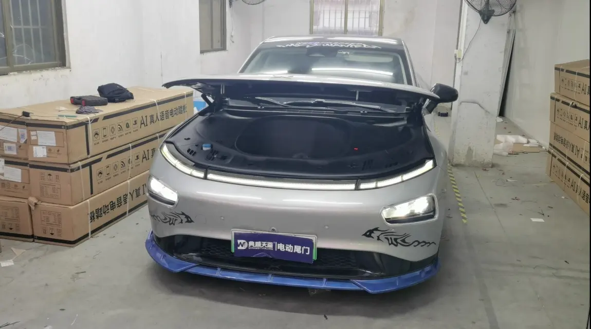

大功告成!😊
