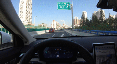

小鹏 G3 的辅助驾驶开启范围设有电子围栏,只有系统识别到车辆行驶在高速、高架等封闭路段才可以开启,地面道路只可以使用 ACC 自适应巡航。
匝道上仍然只能使用 ACC 自适应巡航
小鹏的工作人员表示,电子围栏是基于普通导航信息判定的,并不是高精度地图,但是我尝试了行驶在地面道路时把导航路线切换至高架上,系统仍然不允许我开启辅助驾驶,只有上了高架,且从高架辅路并入主路后仪表才出现可以开启辅助驾驶的标识。
从小鹏 G3 辅助驾驶的表现,聊聊现阶段辅助驾驶应该具备那些能力
好在每次上高架后,系统的反应速度非常快,一旦从辅路并入主路即可开启,总体来说小鹏 G3 辅助驾驶系统对道路环境的判断还是非常快,非常准确的。

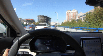

先说识别,在车道线清晰且光线充足的情况下,小鹏 G3 对车道线的识别非常精准,最多可以识别 3-4 条车道,因为可以实现打灯自动变道,所以车辆可以自动辨别虚线或实线。此外,系统还可以可以识别轿车、厢式货车、两轮摩托车三种类型的车辆。
小鹏非常好的一点是仪表上有辅助驾驶相关信息的可视化显示,所以我们可以通过仪表上显示的内容,非常清楚地知道,G3 眼里看到了哪些车、哪些车道线。
纵向控制方面,小鹏 G3 的 ACC 为全速段自适应巡航,可以覆盖所有使用路况,比较好的一点是,辅助驾驶状态下,车辆自动刹停后 90 秒内仍然可以自动跟车,相比大多数只能在 5 秒内自动跟车的辅助驾驶,小鹏 G3 的辅助驾驶在拥堵路况下的实用性非常高。
唯一的缺点就是,当前车开始前进之后,系统自动恢复跟车的速度稍慢,所以起步阶段容易和前车拉开较大距离,这个时候可能会有被加塞的风险。
