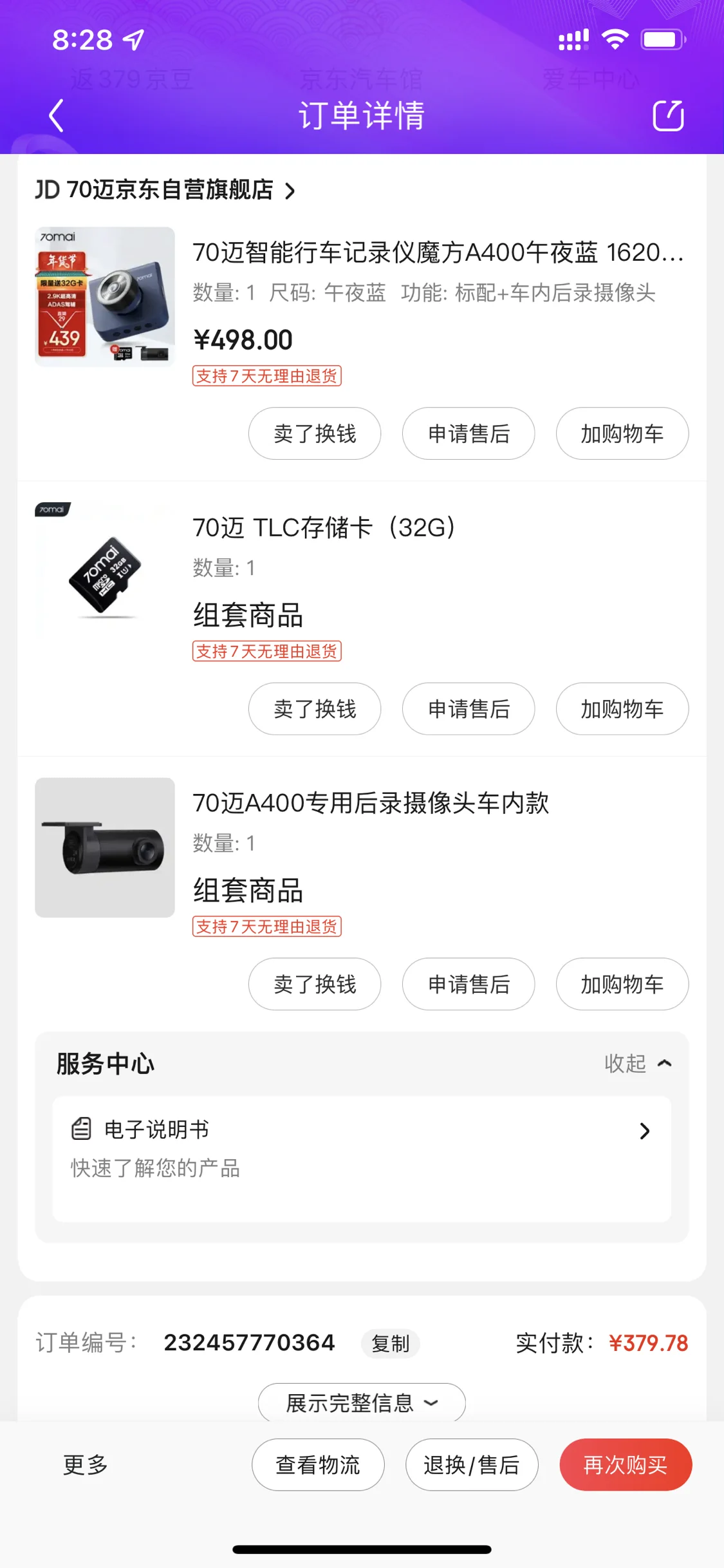

因为个人对于米家生态一定好感,对于70迈这个牌子自然有光环加持,于是就下单了A400这款,圣诞节捡了个优惠,才375。
选择不安装~劲省80元,对于我这种穷逼来说,自己动手又快乐又省钱,简直就是幸福感爆满

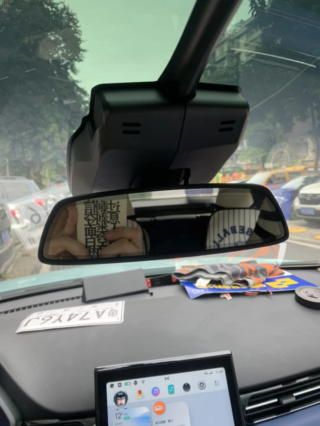

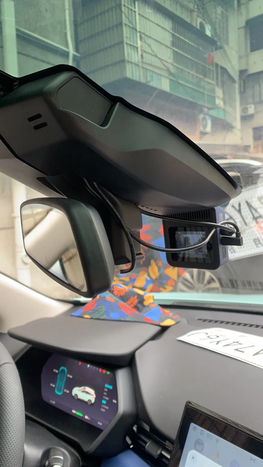

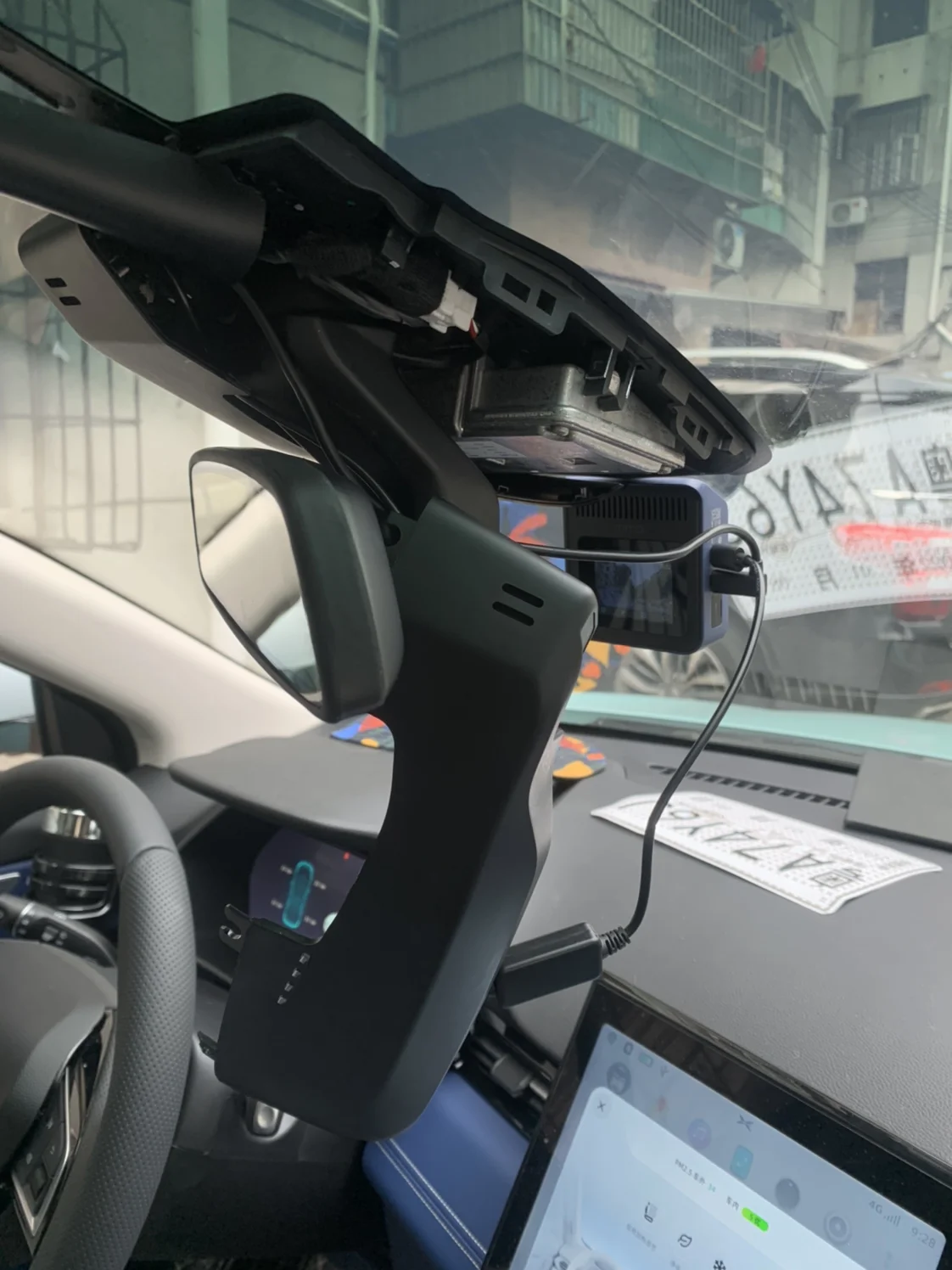

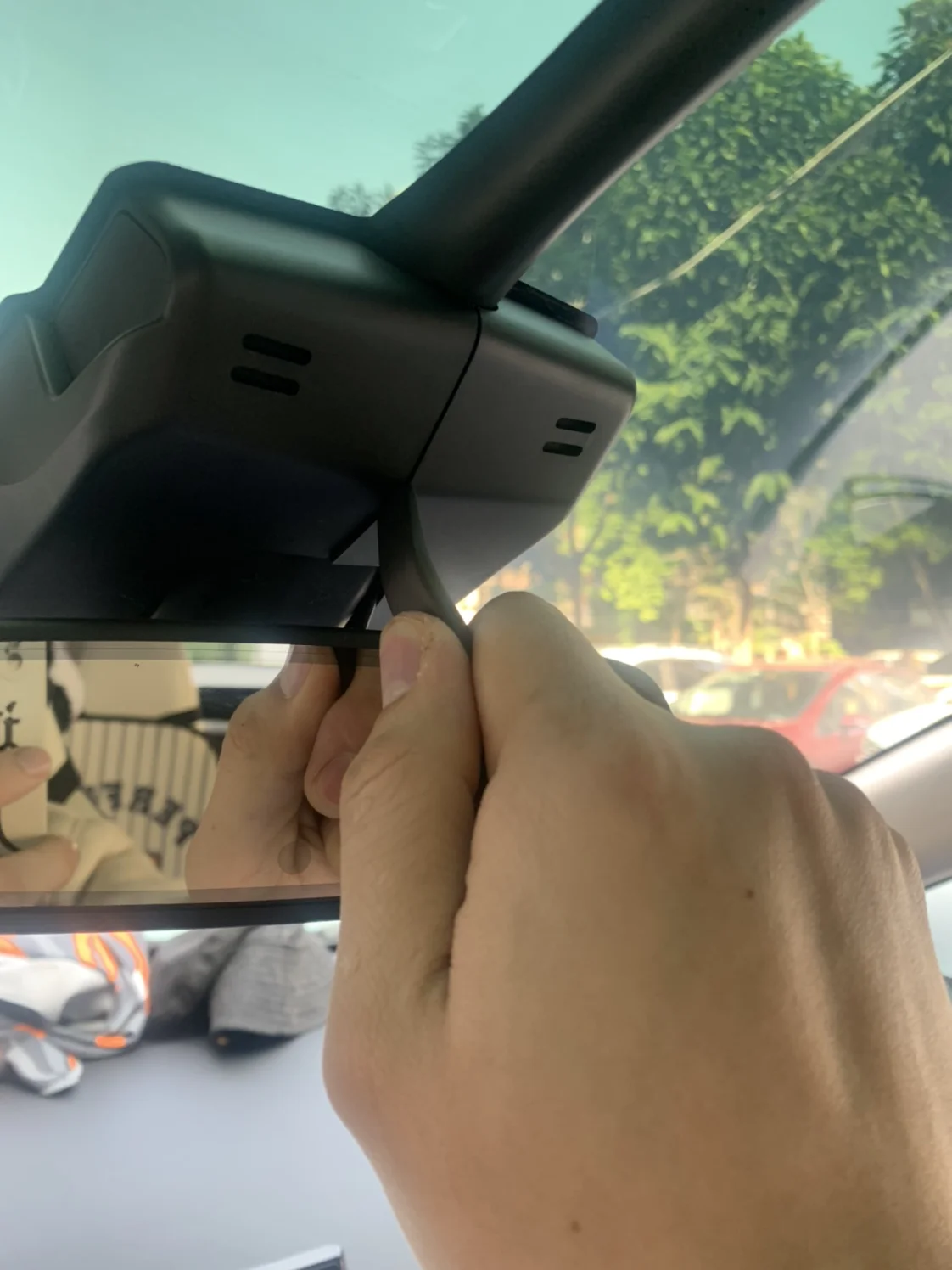

1.首先用送的撬棍用力压下后视镜上面这块塑料板,一压一弯就两块板下来了,注意这两块塑料板里面还有线的,千万别用力扯,把线扯断了
1.1 然后挑个位置 先放静音贴 再把记录仪贴上,记得留个半个手指尖的缝隙再贴记录仪,方便待会盖回去的时候不会顶到记录仪

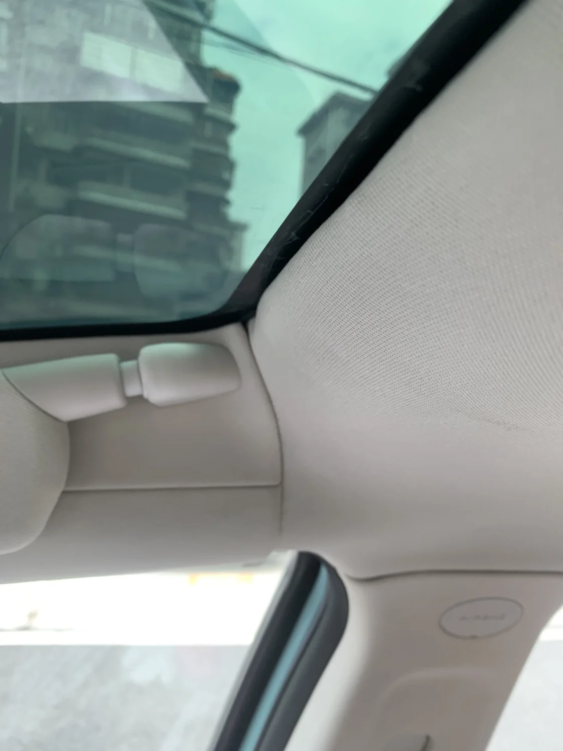

2.接着就可以看到中间的长横条是可以掰下来了,注意联接处是有卡扣的,这里我没拍清。要先从塑料块这里动手,向车子内推一下,再向下掰一下,接着再往前和像掰花生壳那样弄出来,过程一定要慢,就可以看到被静音棉包着的电线了

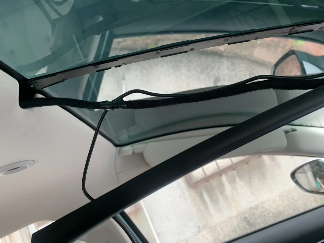

2.1 这里可以把后摄像头的线开始埋进来了,用电工胶布或者棉胶布缠起来,记得拉直一些些
3.然后把降压器塞进塑料盖子上面,实际里面空间还是够的,塞得进去,就是走线要尽可能美观,要把线弄到最小。
3.1 然后先把中间的细条安好,扣上卡扣
3.2 先装右边 即副驾的位置,把线塞一下
3.3 慢慢合上左边 这个过程可能会因为线太多卡不稳,要不断调整线材位置,然后找到合适的地方下手(线比较松动了)就可以完美卡好了,可以参考我发的图片的位置哦

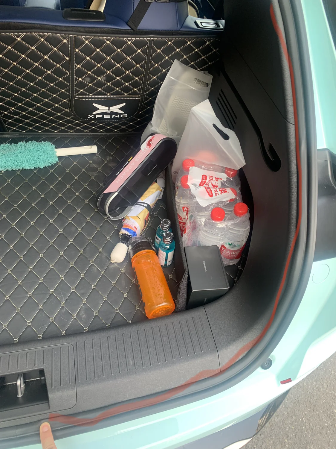

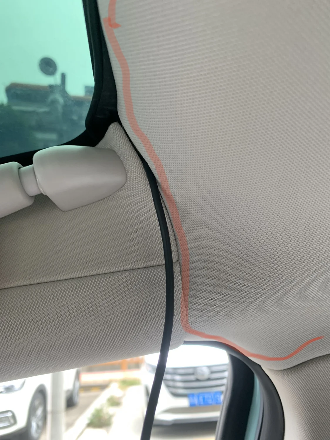

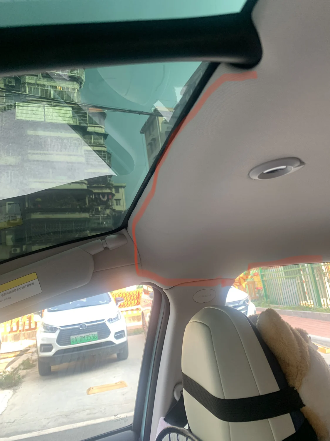

4.接着就开始走线接后面的摄像头啦
其实过程也不难 就是有些转角比较难搞 要耐心一点塞进去 像我这样的男孩子没有强迫症其实还是能忍住,比如下面你看得出哪里有瑕疵呢?

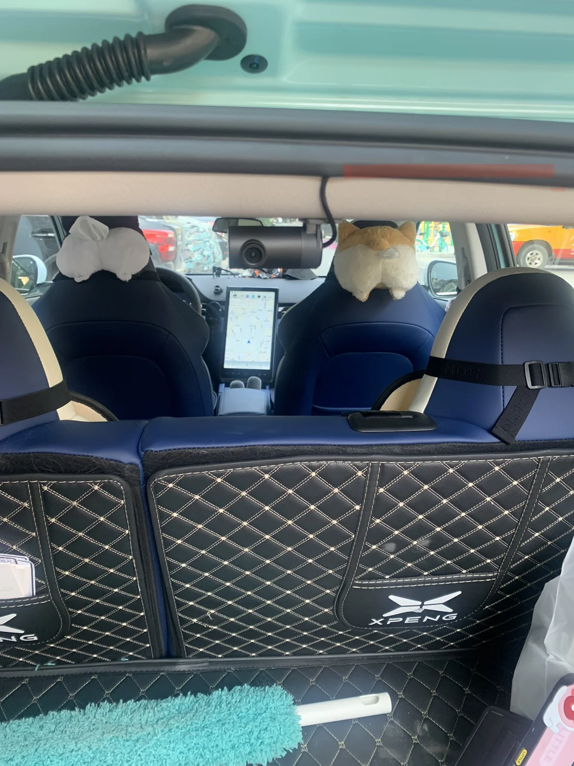

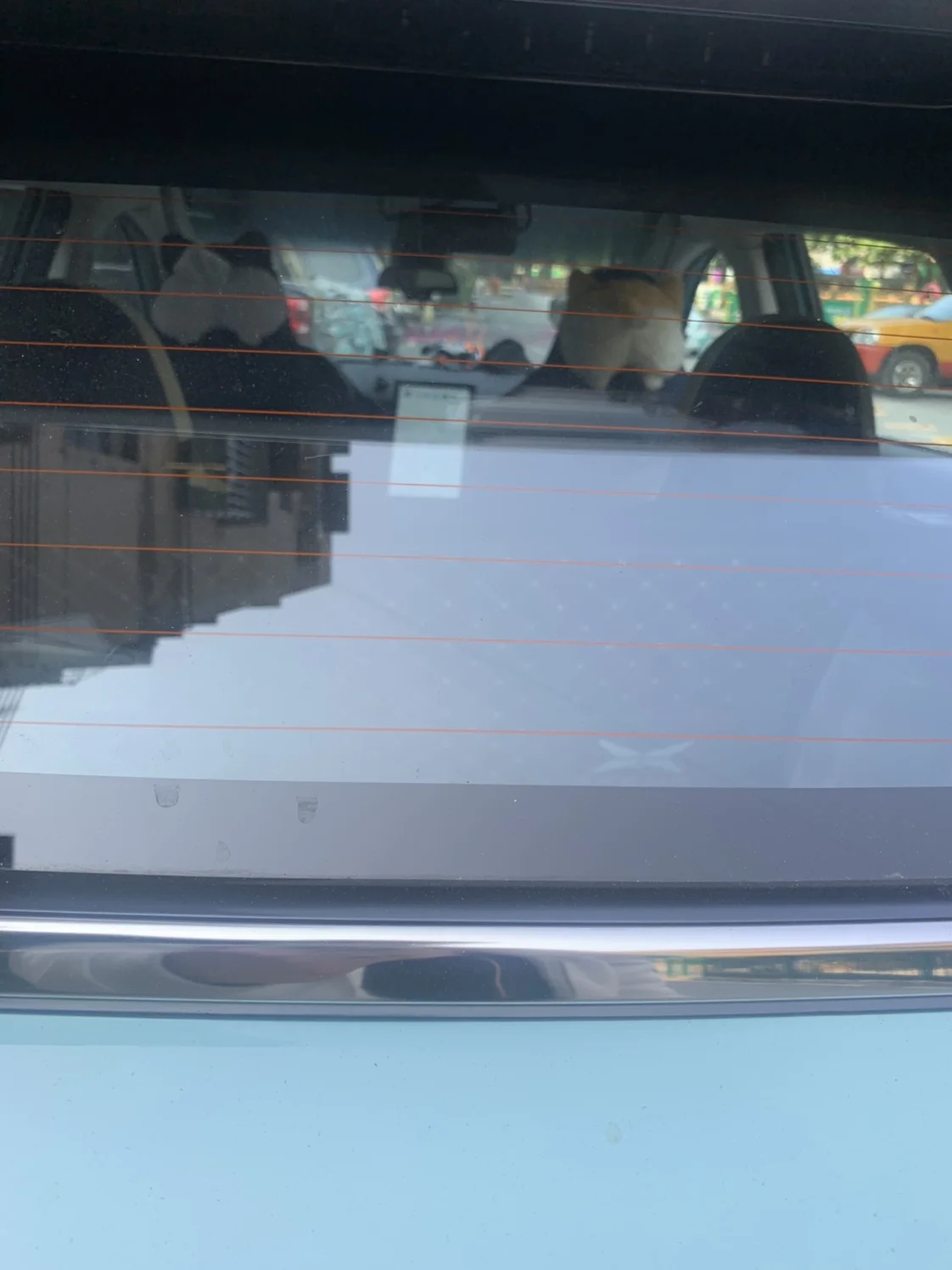

5.最后把后面的摄像头贴上去,由于线还是有一些,就埋在后备箱缓冲条里面,来回折一半,基本够埋了,后面就剩下一点点了,看起来观感还行

这里晒一下后视镜看过去的效果,除了降压线的头,其他问题基本没有
