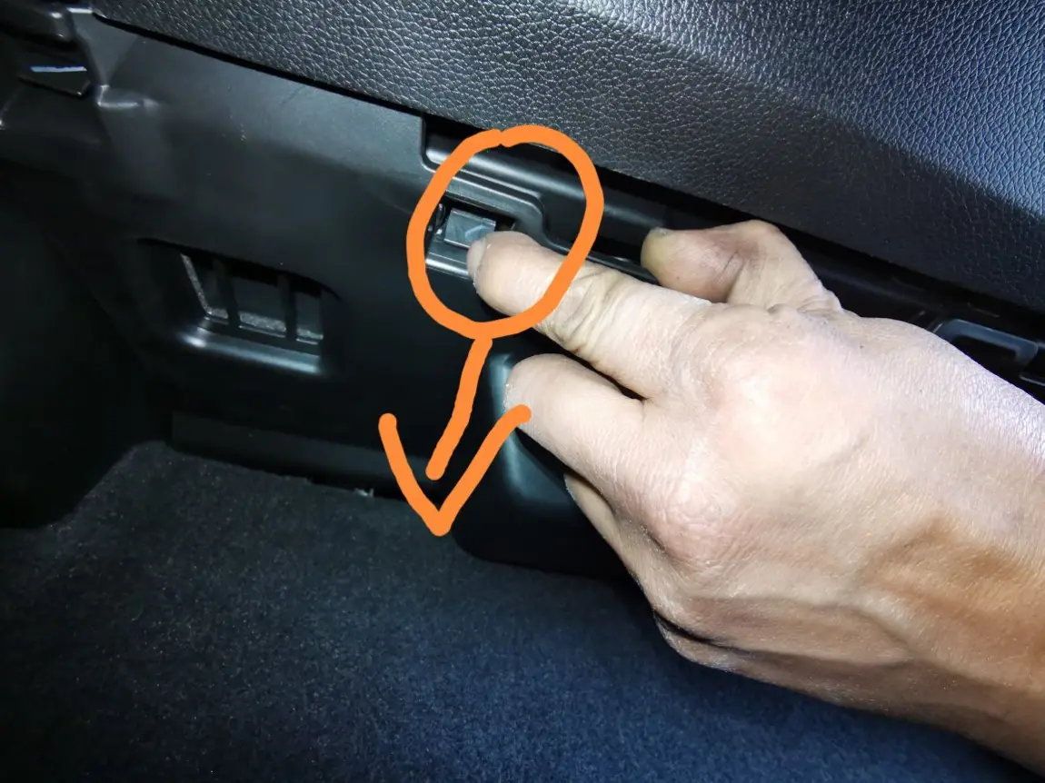

两侧的卡子拿下来是没有难度的,如果太紧可以用尖嘴钳,不要用蛮力,方向反了的话是拧不下来的。

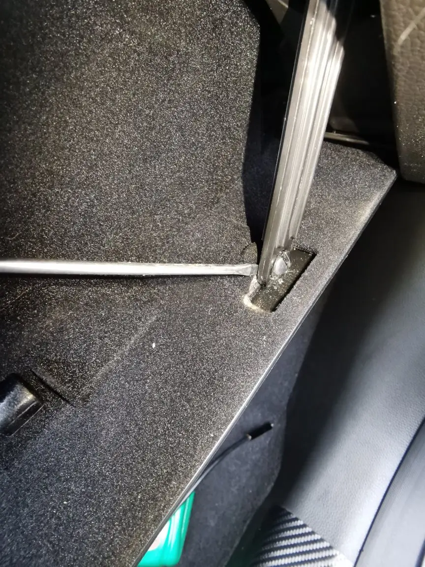

缓冲器的卡子是最容易弄坏的,拿一把小螺丝刀慢慢撬一下就可以了,如果有表板蜡的话喷一点,这玩意比润滑剂还要有用。

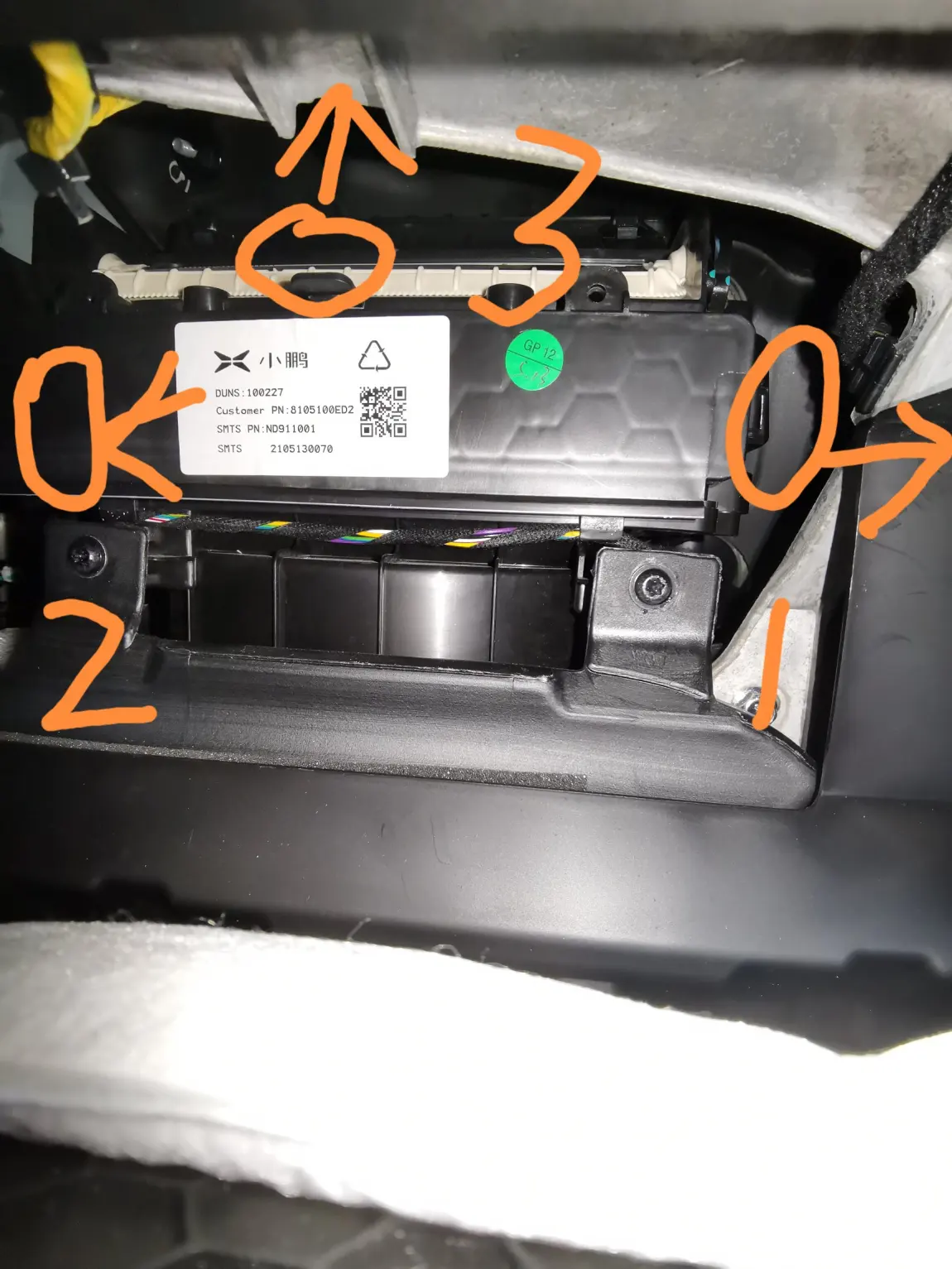

然后可以把手套箱用力往下压一点就可以够得到空调滤盖板了,盖板上有三个卡子,两边的先掰开,卡子是在里面,相当于是一个钩子,不要掰外侧,你拿个电筒照一下看到就能明白了,然后上面的卡子往上一掰就可以把盖板翻下来了。

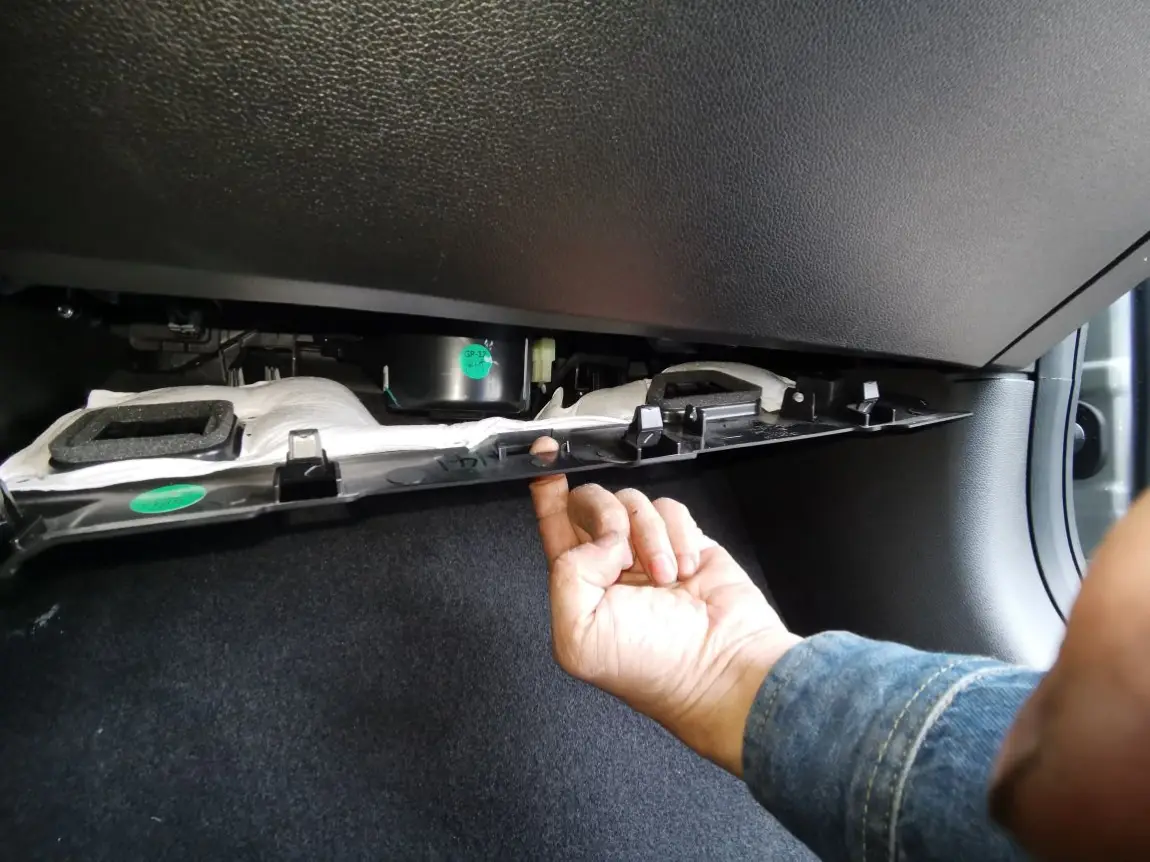

下护板一共四个卡扣,按顺序一个个往里按,让其脱扣,然后把盖板往外抽就可以了,盖板里面有卡子的,不要用蛮力。
