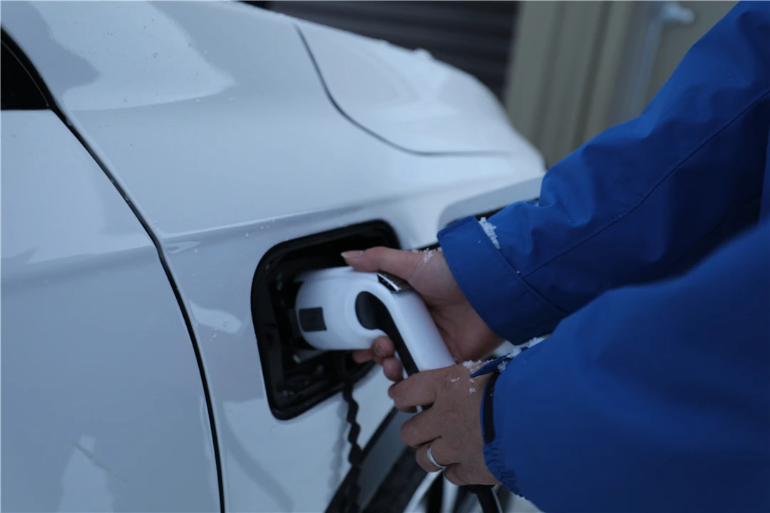

Q:低温天气充电速度比常温慢
A:低温天气充电速度比常温慢主要是由于动力电池温度低,系统为了保护动力电池的安全和使用寿命限制充电电流。当动力电池温度低时,系统需要一定时间加热动力电池,此期间会导致充电电流小,延长充电时间。
Q:低温显示充电90%,实际未满90%
A:仪表盘显示满电续航里程是对于车辆所在环境中下,动力电池可用电量的一个计算值,是根据NEDC综合工况、动力电池温度计算而来。低温会影响动力电池的充放电功率,过低温度时系统会将续航里程向下修正(即减少续航里程),保证车辆拥有可靠有效的续航里程。
Q:充电到80%之后充电速度降低
A:为保证动力电池的安全和使用寿命,同时增加充电电量,当电量充到80%时,系统会自动降低充电电流,充电速度也会随之降低。
