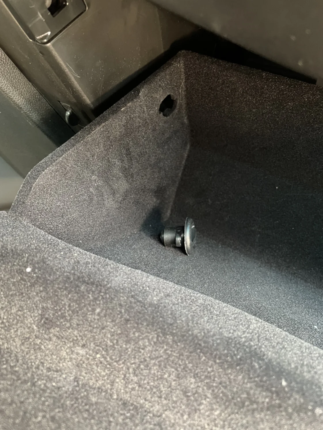

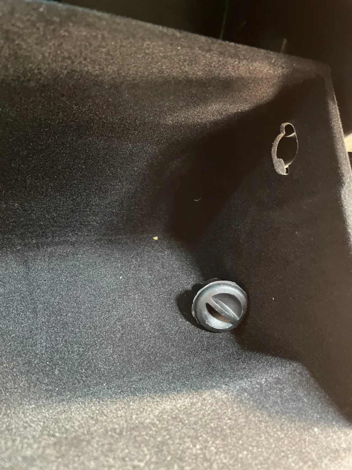

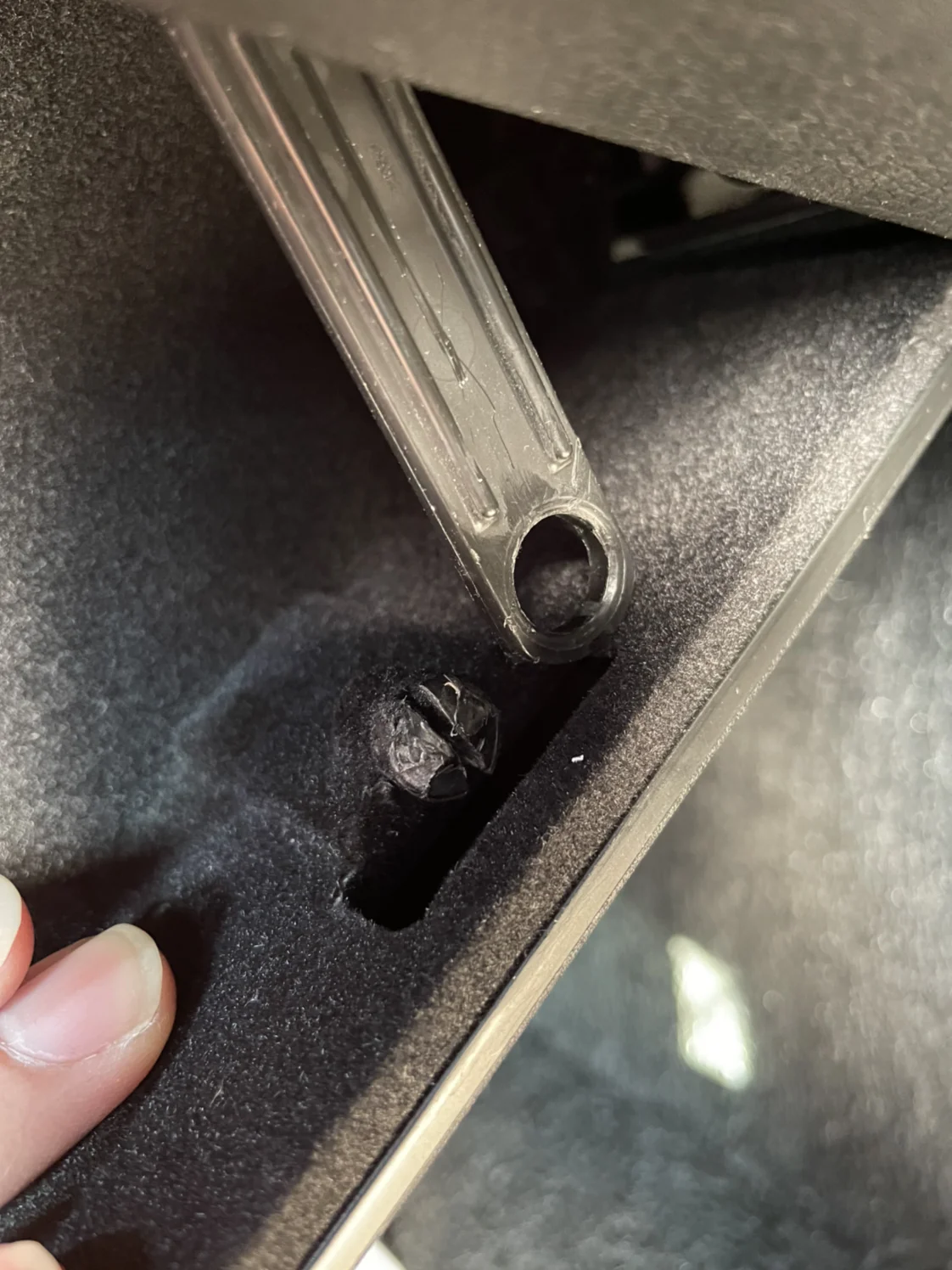

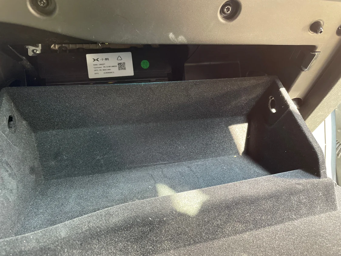

1. 打开副驾驶的储物箱,清理走所有的物品

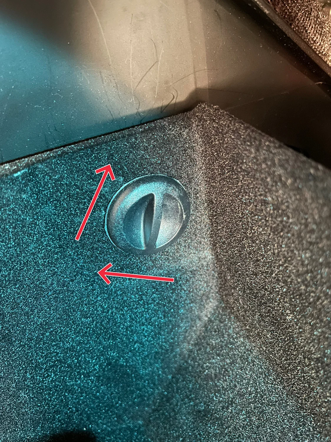

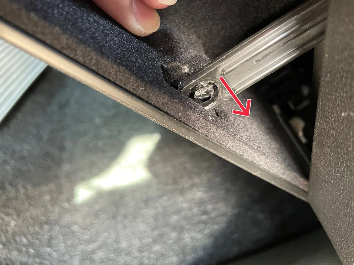

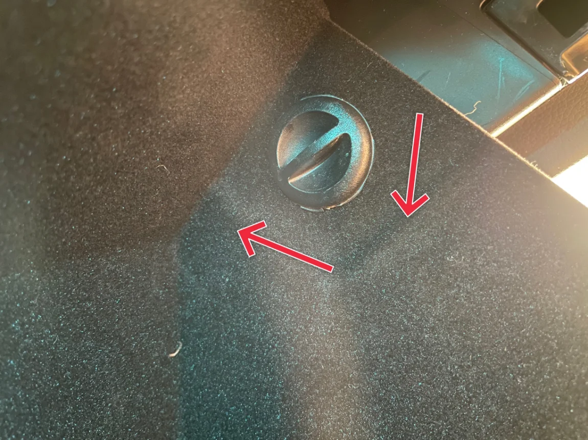

2. 如下图,有两个纽扣,一左一右。
3. 借助一下老虎钳会更方便,左边这个,向上旋转半圈,你会感觉到扣子松开。
4. 右边那个,向下旋转半圈,松开。

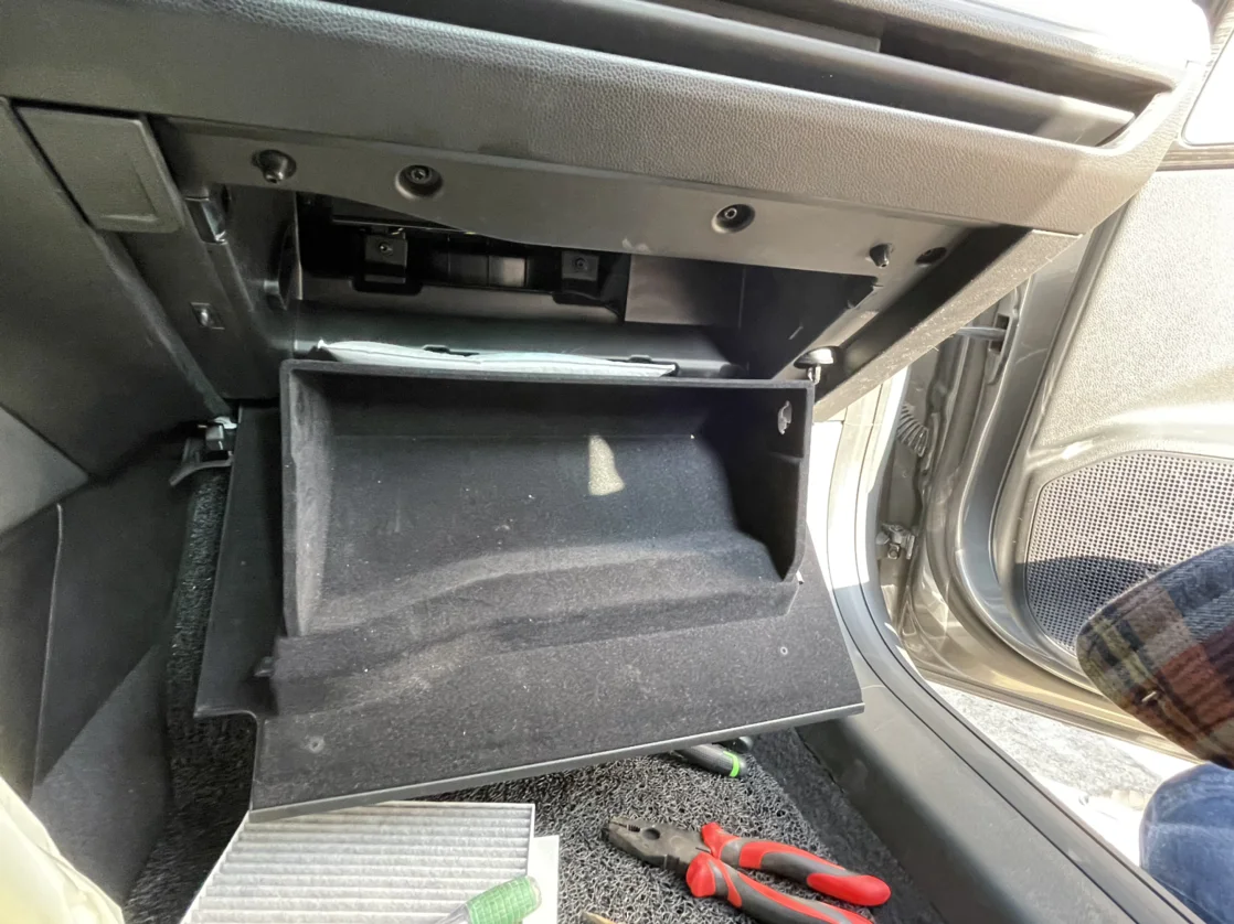

6. 弄到这样,不要以为就完了,看下图还是不够空间的。
7. 这一步,是关键性的,官方的售后师傅居然也不懂,就这么小的足够,就凑合用。

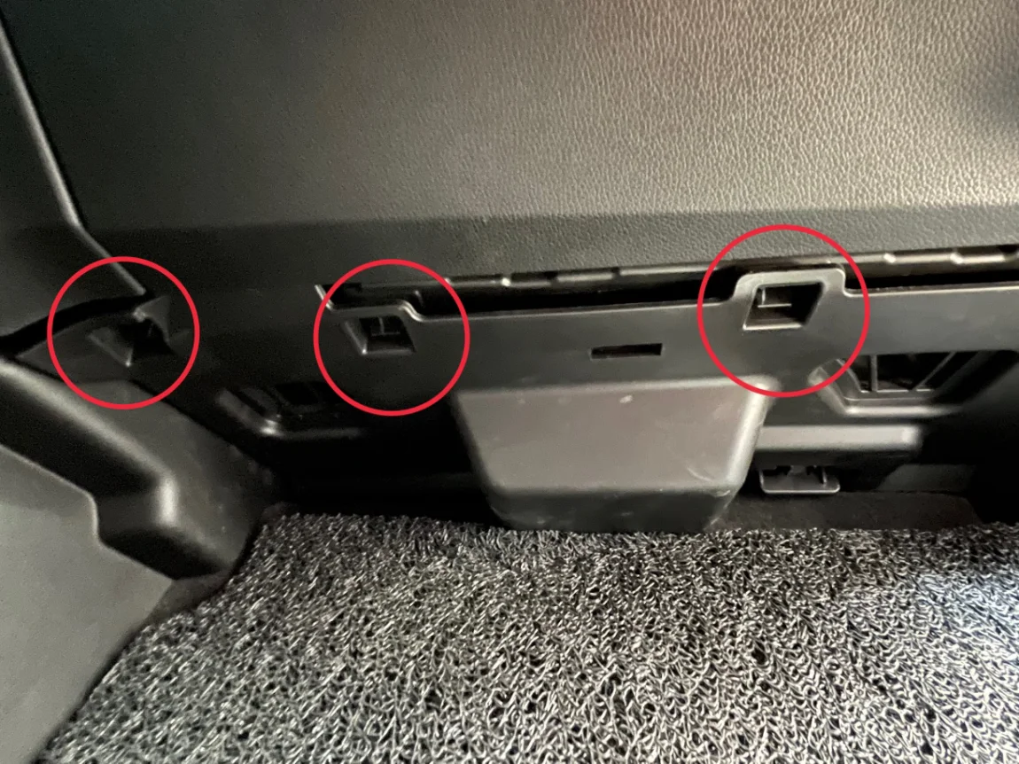

以下是关键操作,先把储物箱合起来。

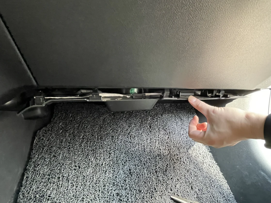

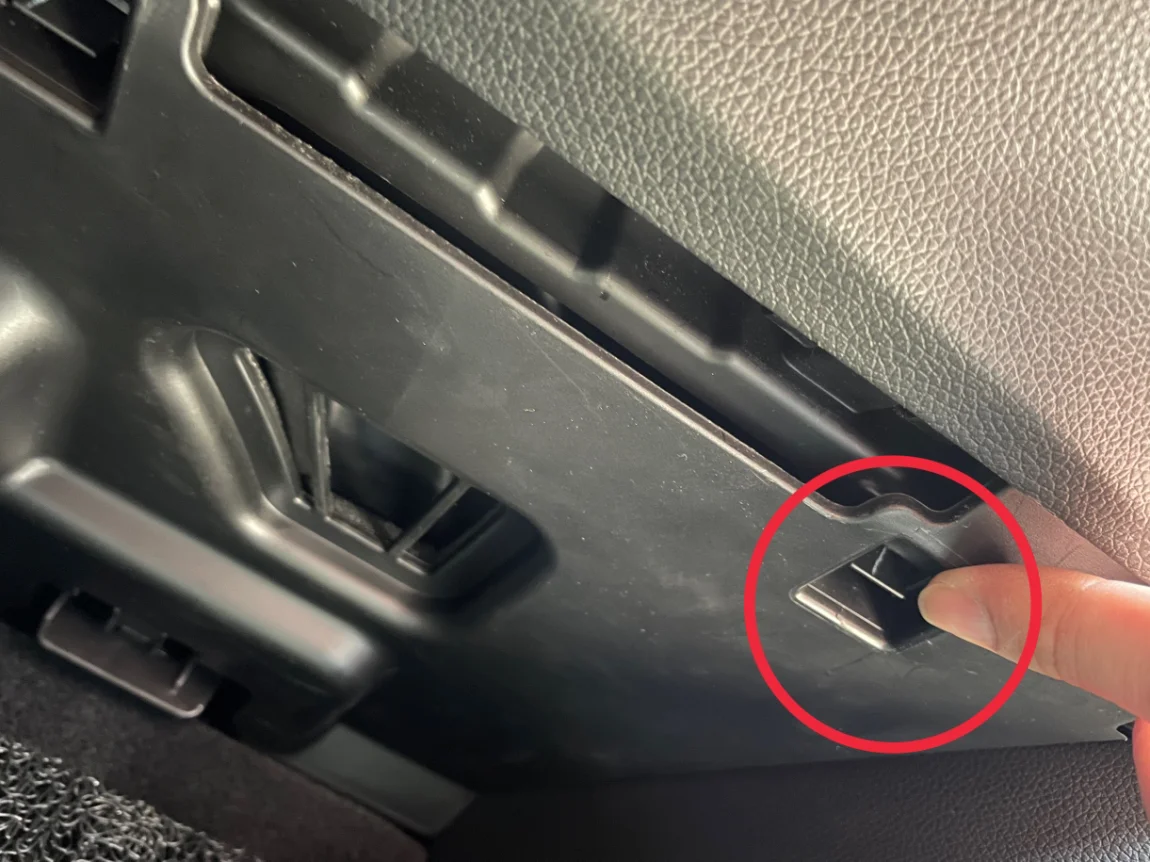

储物柜下面有一个挡板,如图所示。你需要整个身体趴下来,才能看到这个挡板。
这个挡板有四个扣子,我手指所指的地方,你逐个松开。
最终你会看到如下图所示挡板松开了一些。

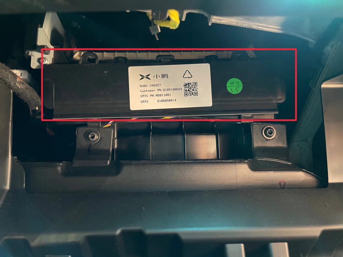

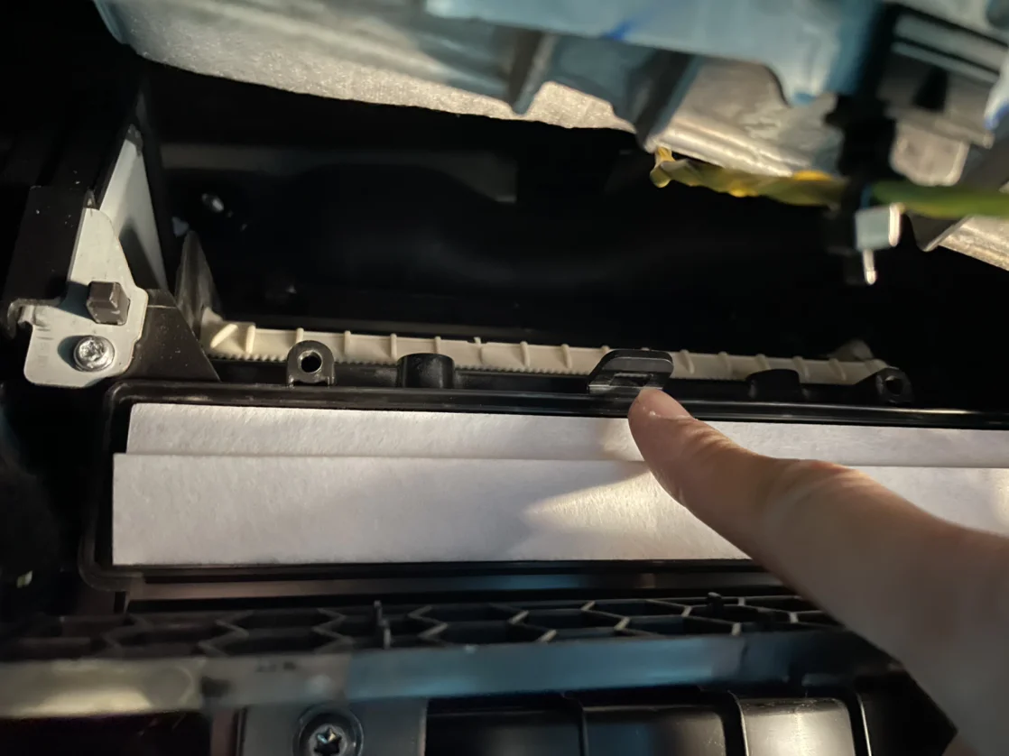

8. 这个时候你可以打开储物箱,这样就有足够的空间给你伸手进去更换空调滤芯。

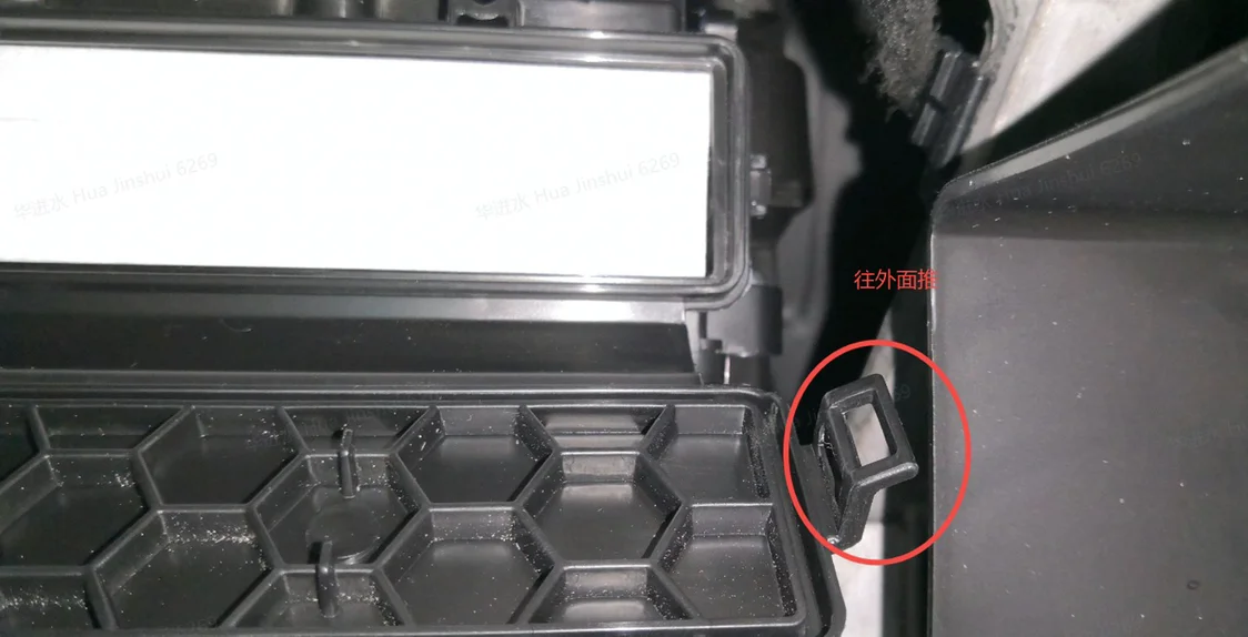

这个就是空调滤芯的外盖。

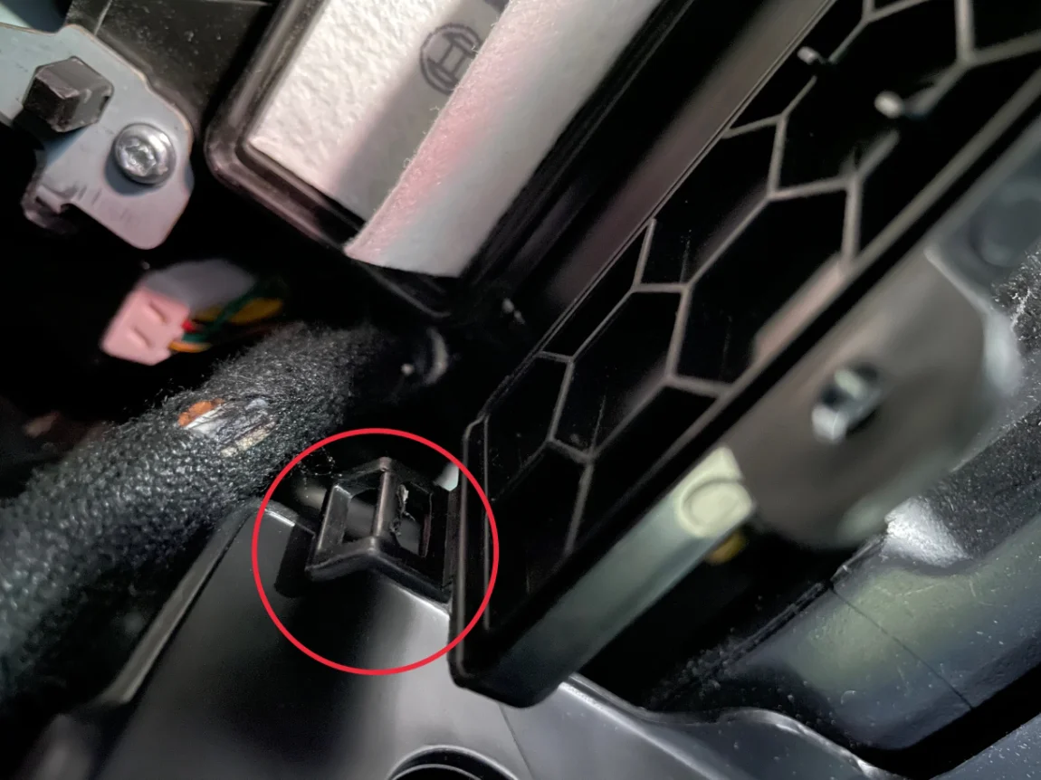

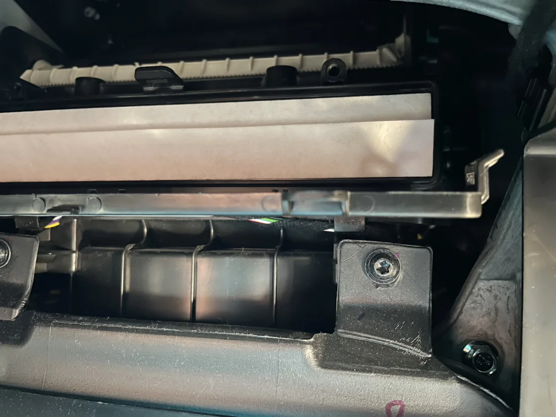

9. 这个盖子的左边右边上面都有卡扣,左右两侧的卡扣需要向外扳开,上面的卡扣向上扳开。

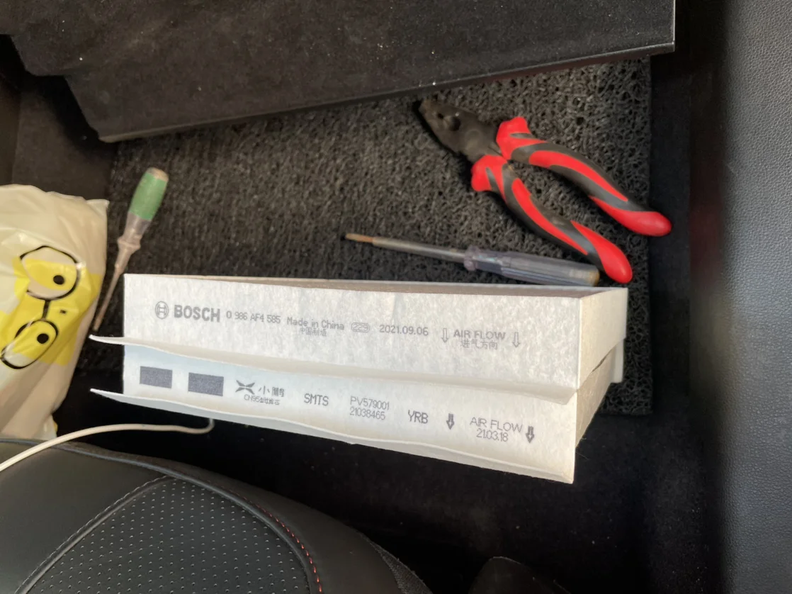

10. 把旧的拿掉,按空调格的方向,把新的放进去。
11. 最后,所有东西按原路装回去即可。
哗!最终用了一个多小时完工。
