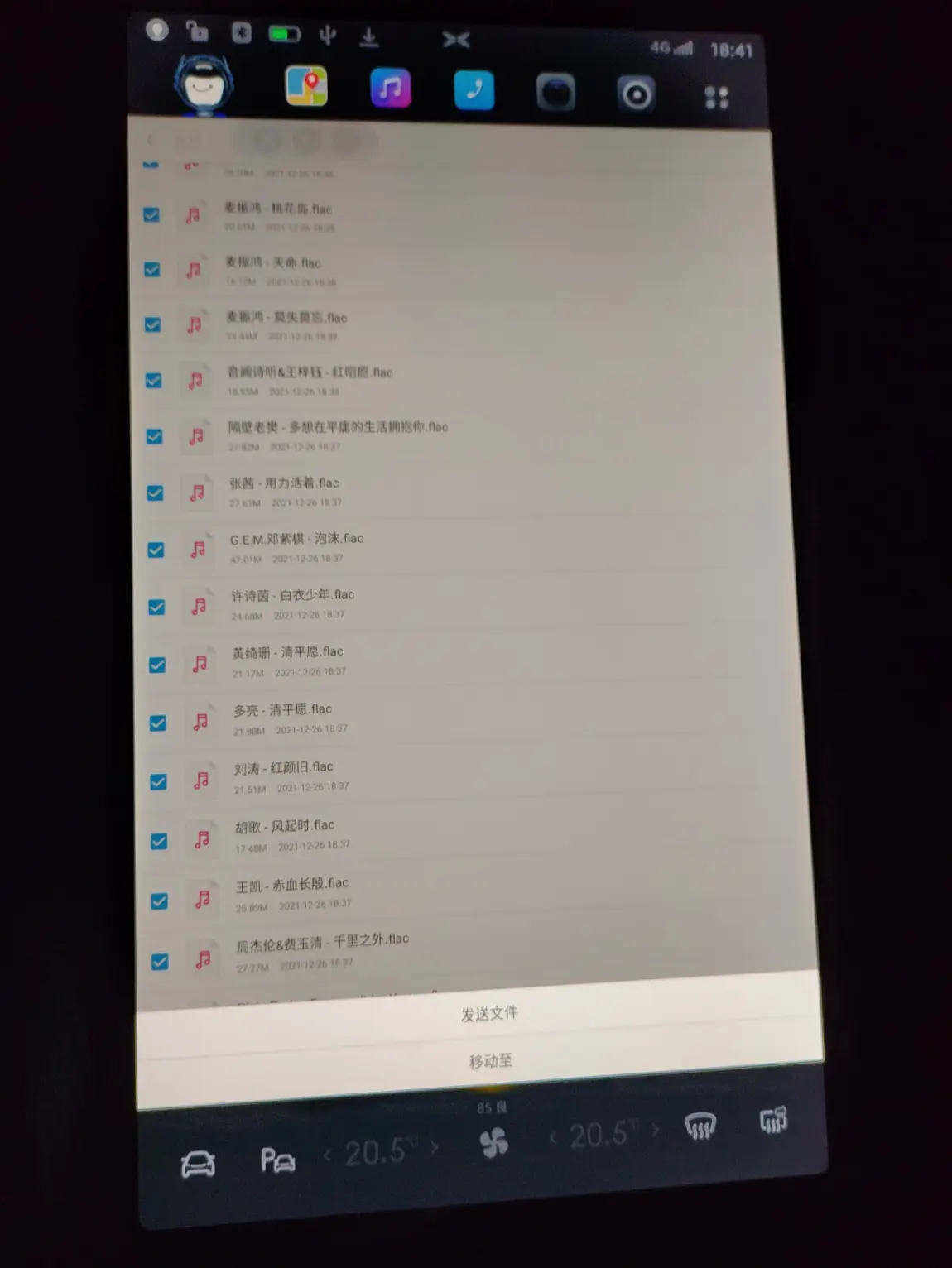

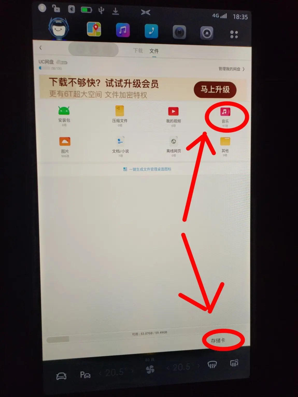

打开菜单栏中的下载文件页面,然后点击右下角存储卡或者点击右上角音乐,都一样(PS:功能挺丰富的,丝毫不输给手机版)

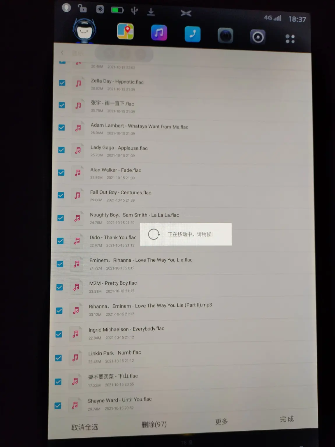

在出现的页面中先选择外置SD卡(就是指你的U盘),打开其中放音乐的路径,全选所有音乐,点击底部更多,选择移动至

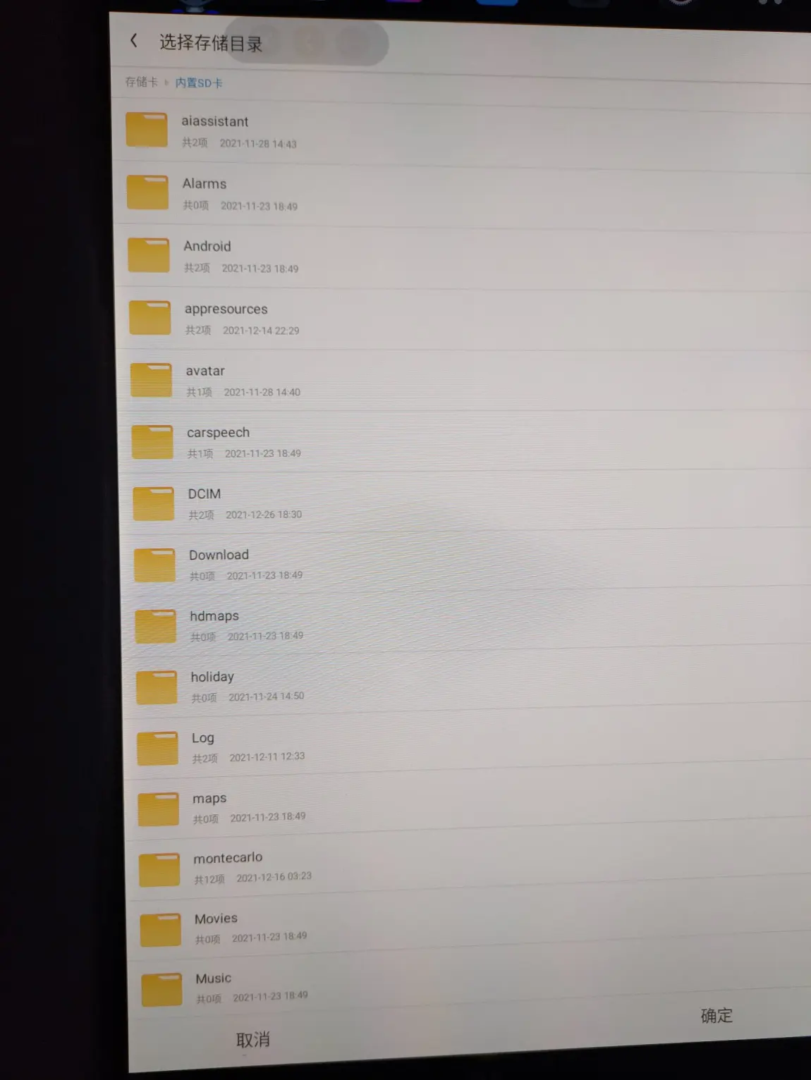

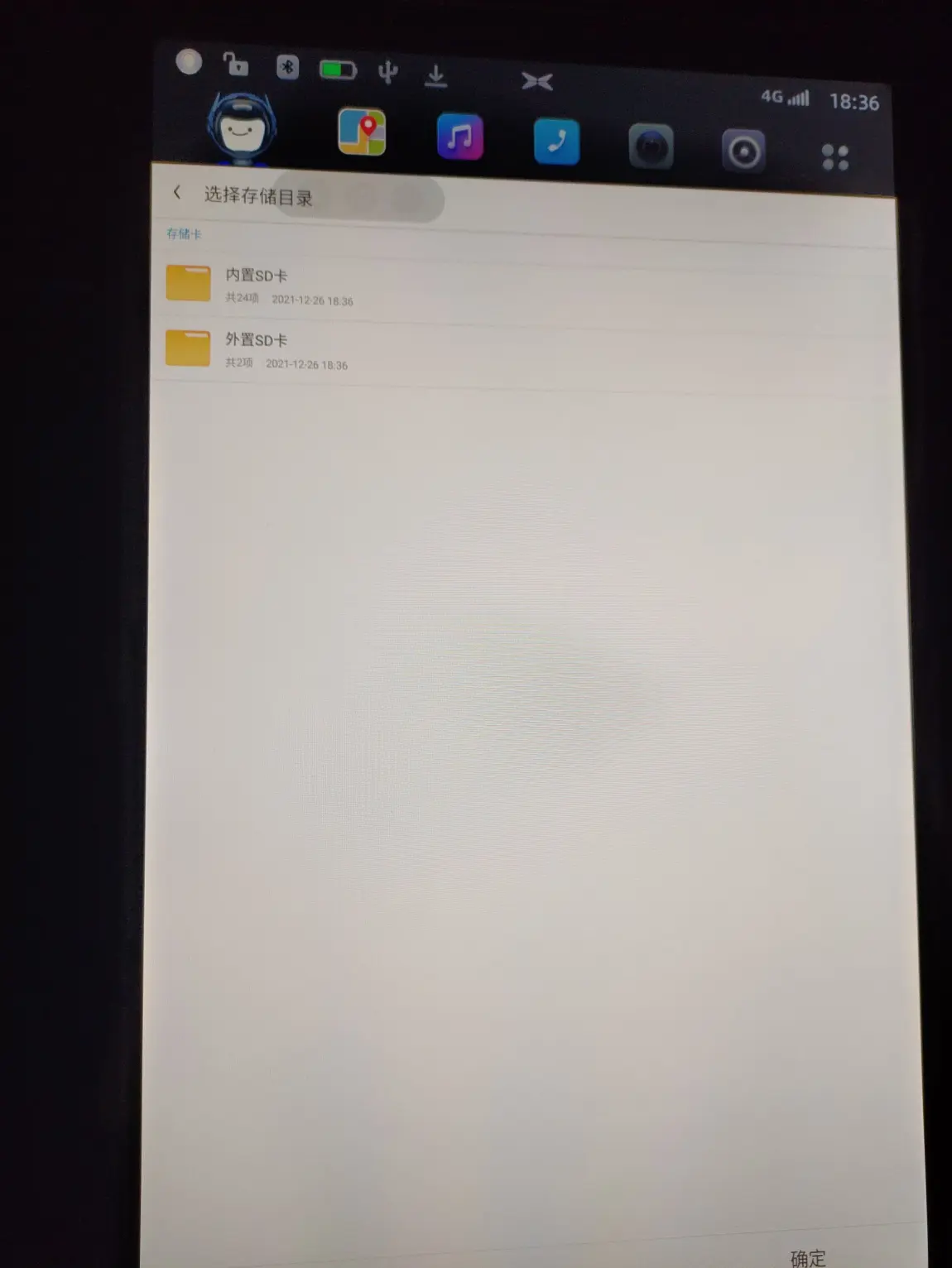

我们当然是想移动到车机中咯,所以再选择内置SD卡,这里面会出现一堆文件夹(曾经用安卓手机传文件到电脑上的鹏友是不是看这画面很熟悉啊😁),没错这也是车机文件系统布局,于是我习惯性的选择了Download文件夹,然后底部点击确定,就开始剪切无损音乐了(也可以选其它的文件夹放,比如music文件夹)
耐心等待一会儿就移动完毕了,问题1也就大功告成(此处小提示,音乐多的话就会传的慢,但是你千万不要以为它死机了,如果你此时锁车,重启大屏那就前功尽弃啦)

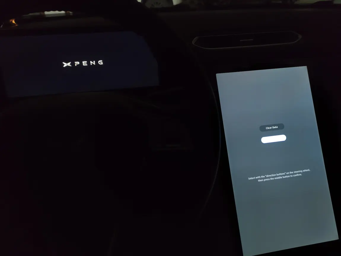

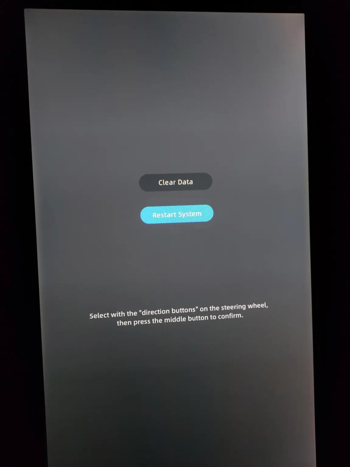

先放两张可怕的图片,在上述过程中长按方向盘左右两边的按键无意中发现的,我是不是可以开始工程模式刷机了🤔🤔🤔

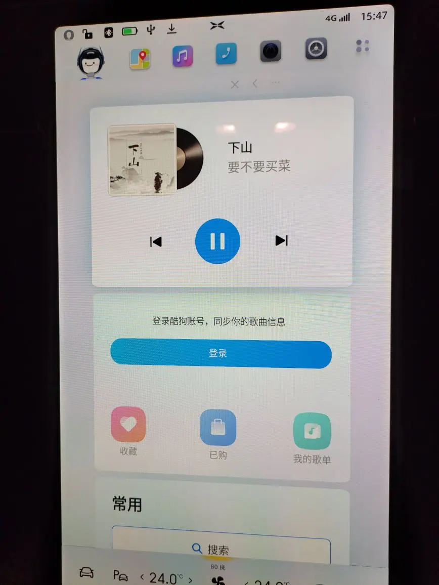

问题2图解思路(在车机应用商店中下载打开酷狗音乐播放器,幸好有这个,其它播放器不行)

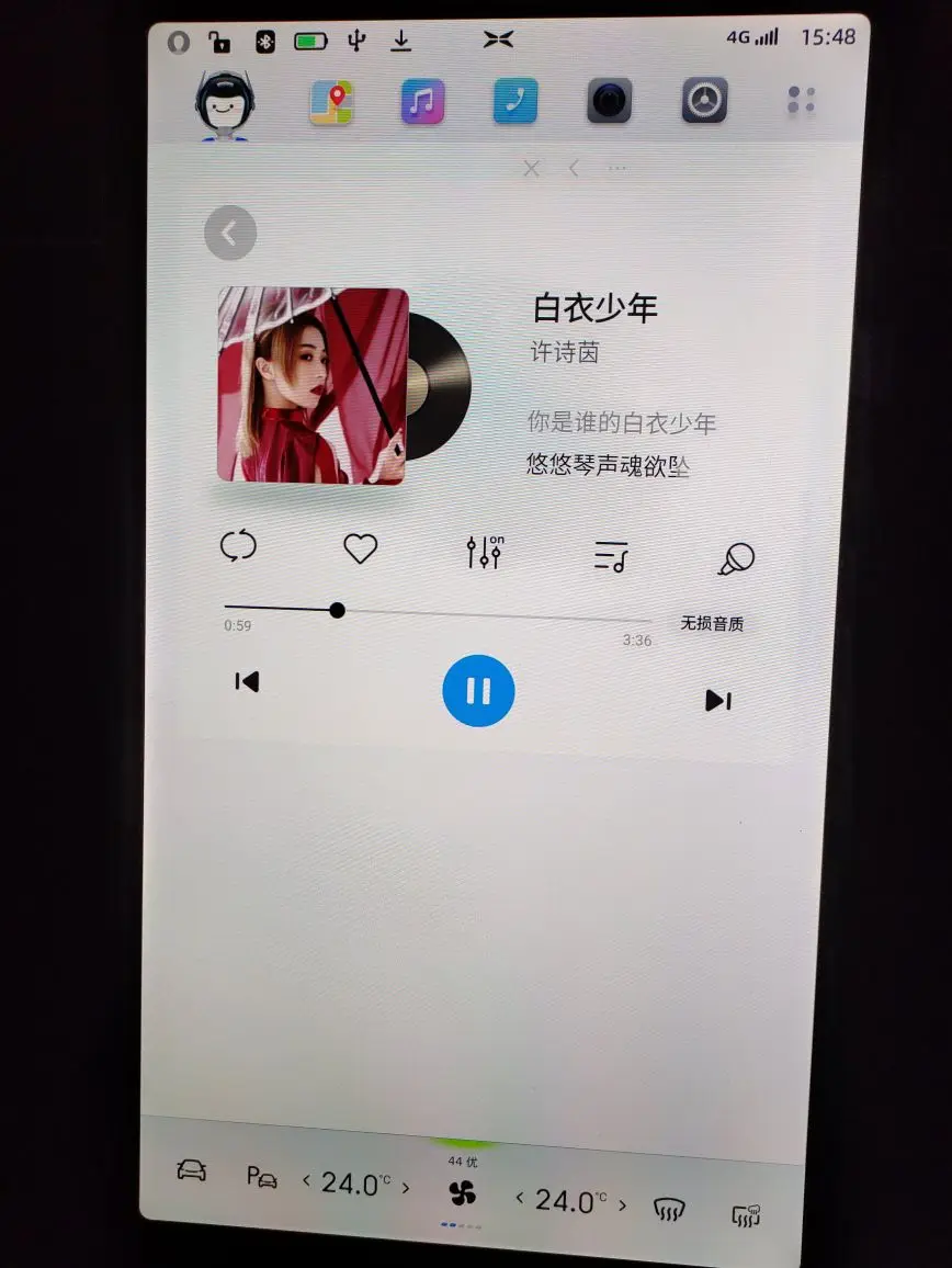

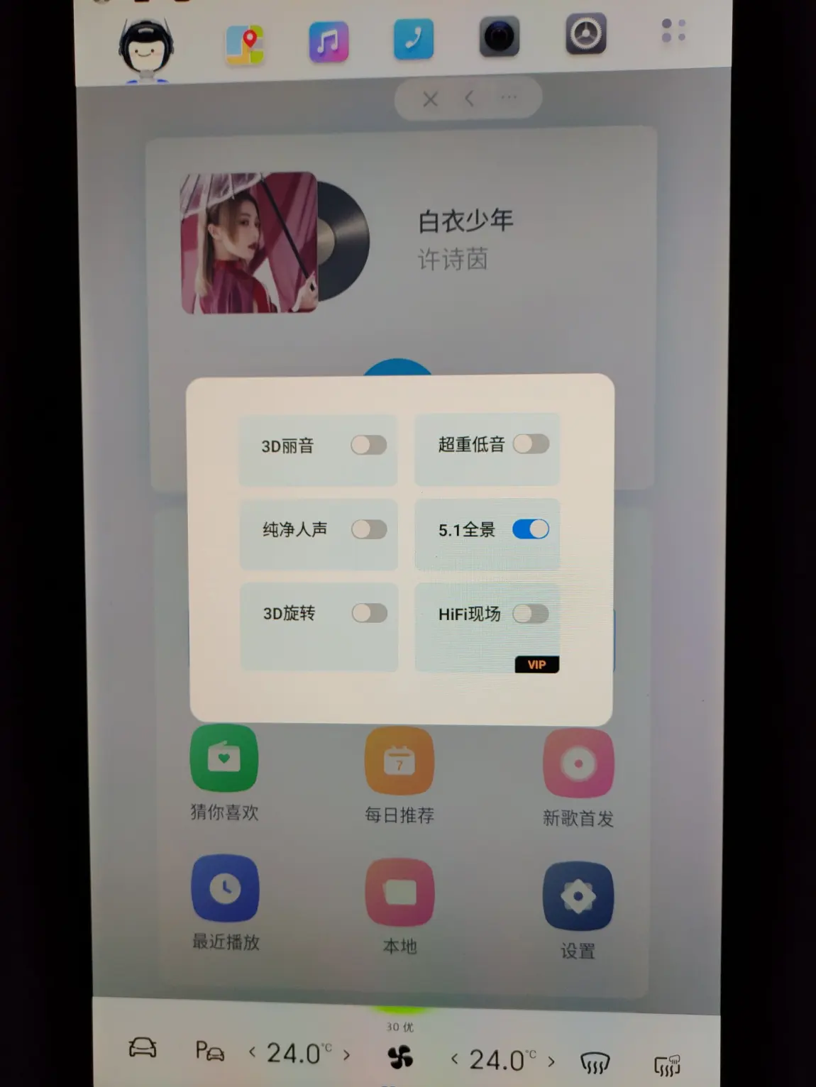

登录是不可能登录的,往下滑动至底部功能区,设置里可以调节音效,旁边点击本地,然后刚才你拷贝的所有无损音乐就能自动扫描出来啦😜😜😜😝😝😝此处完结撒花🎉🎉🎉🎉🎉🎉🎉🎉🎉🎉🎉🎉🎉🎉🎉
