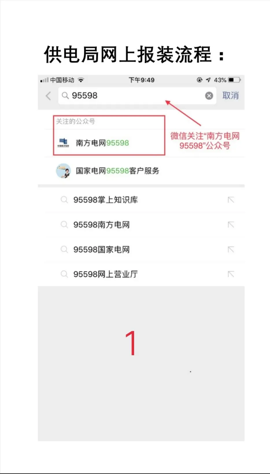

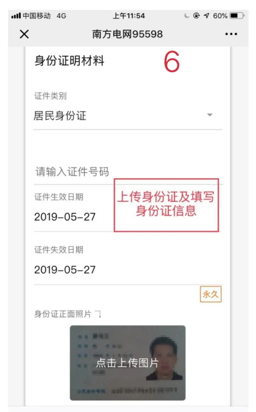

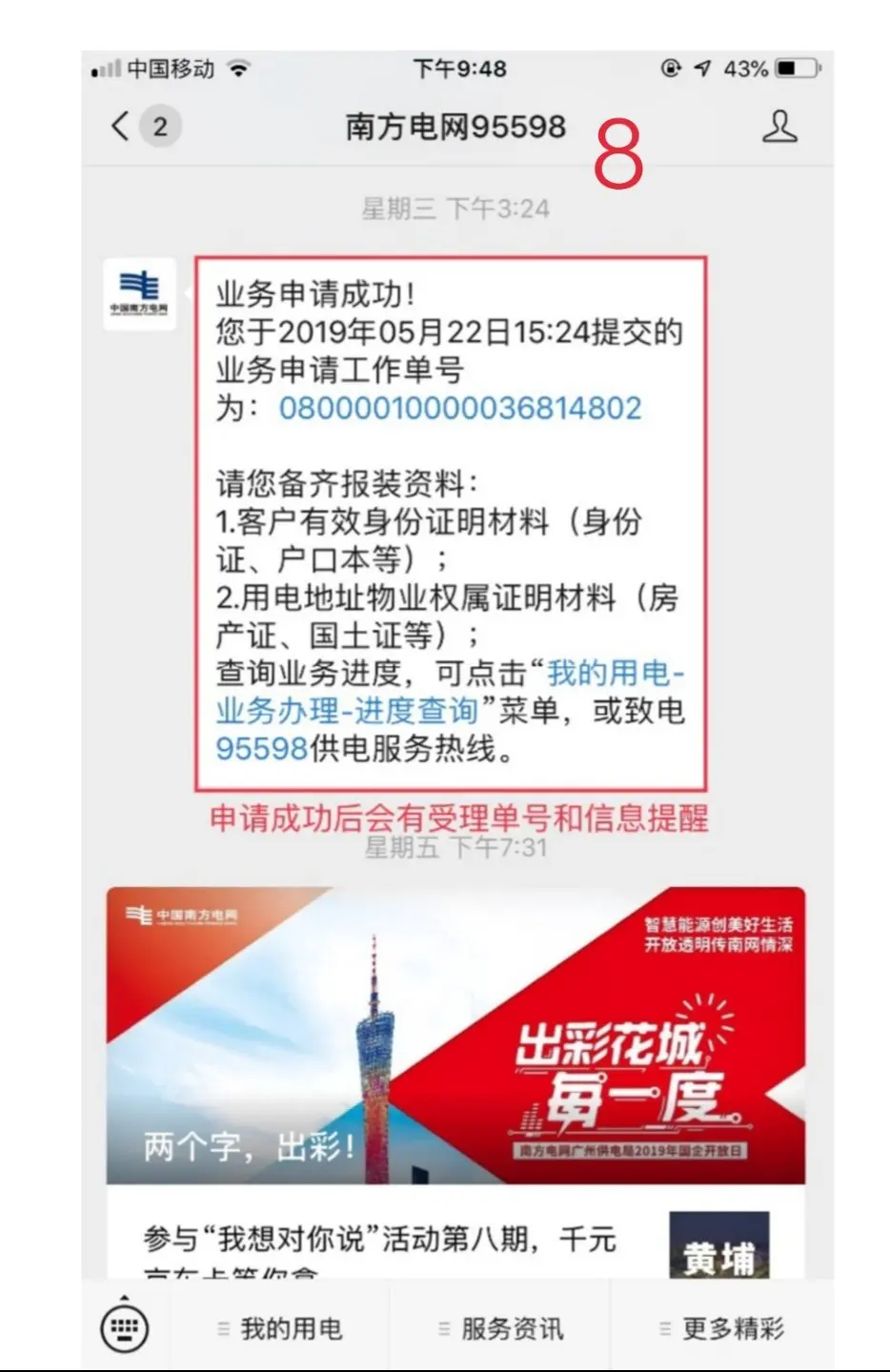

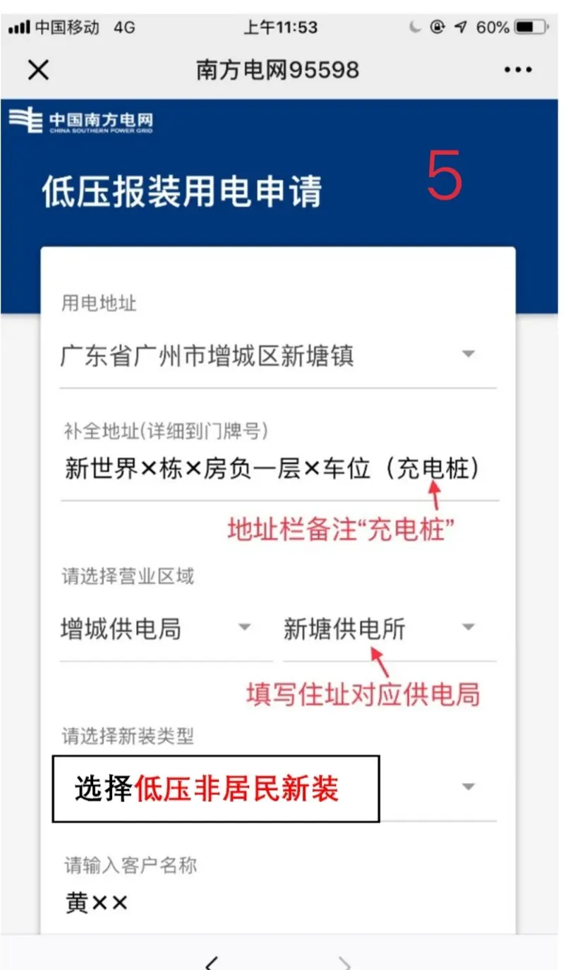

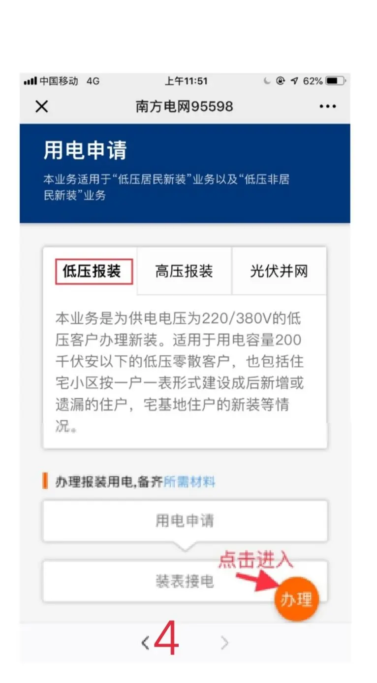

如果你确认自己有这样的power 就开始了 如图

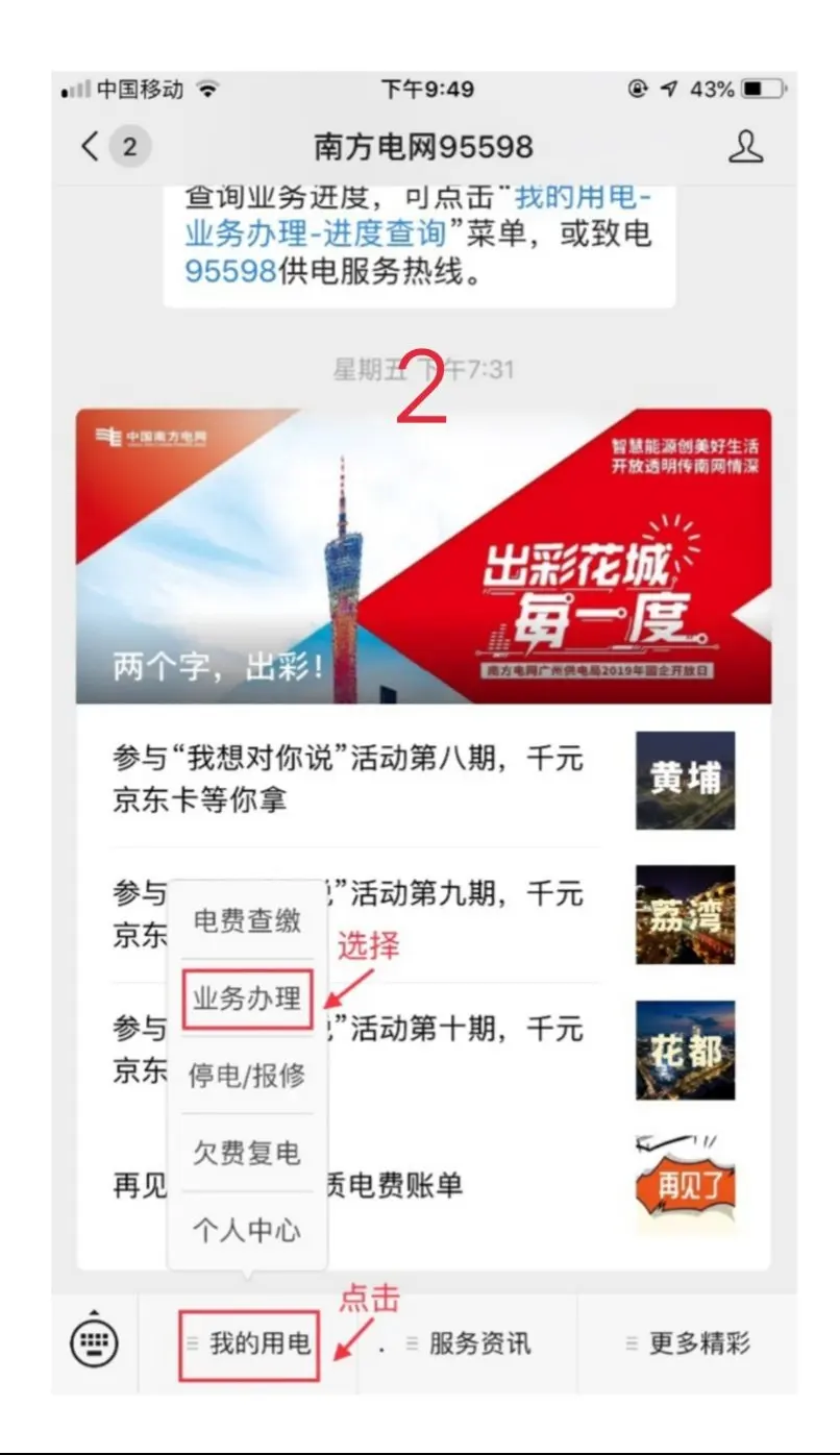

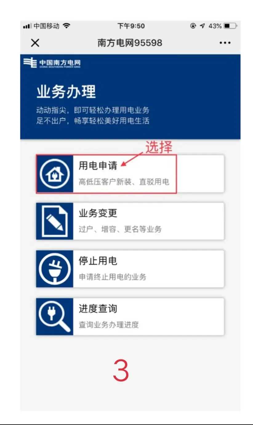

首先打开微信看下图
以上是申请分时电表向供电局申请流程 如果你用家里的电表 就是每度电6毛多那个 就不用申请分时电表了 申请分时电表的好处在于晚上充电0.3338一度电 小鹏67度电 全充满不足23元 实际用车4.5分钱~5分钱1公里 不香吗?真香 爱怎么造怎么造 你叫我参加那个节能耗活动?不好意思 我不需要节能😂

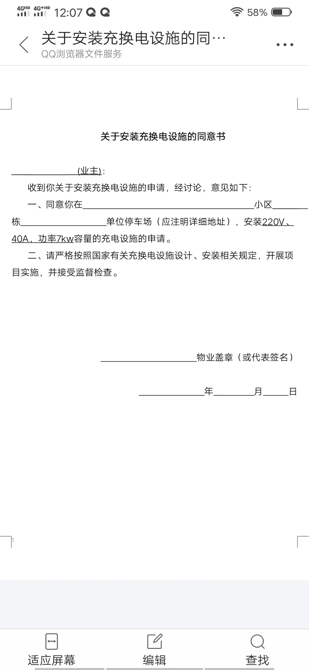

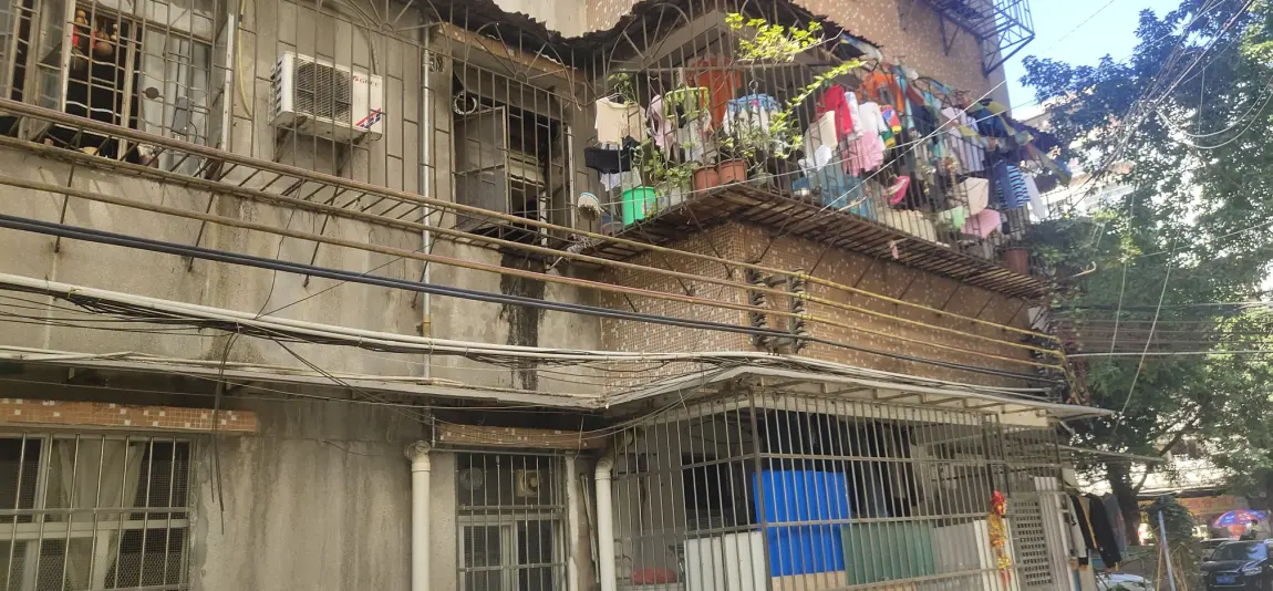

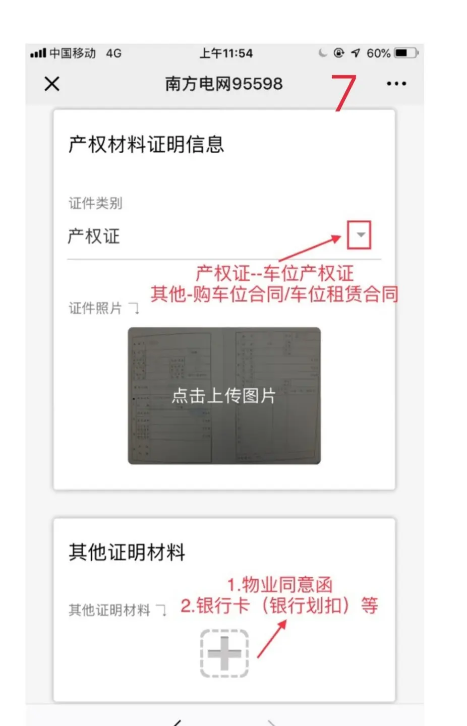

特别提醒一下 有车位产权的当然很好办理 我这个旧小区是乱停乱放 钥匙经常丢在保安室那种 所以我只上传了房子产权 车位产权我是没有的(听说现在有自己车位产权的,100%给装,难的是没有车位产权的安装)
以下申请表为小区管理处或者业主委员会盖章
先弄这个东西 小区给你装 你才折腾 小区不给你装 就别折腾了
好了 当你网上预约好了 南方电网会在1-3个工作日给你打电话 当时打电话给我 说要购车发票 我说我车没到哪里有发票呢 (包括今天发帖,车还是没到的,估计再过几天,车就到了) 然后他说工单3天会取消 如果3天内补不齐手续 就等拿到发票再从新网上申报 我说好吧 只能如此

然后就告诉我 没有发票 拿合同也行 但一定要小区允许的那份证明 就是上面那份
我说 这简单啊 当天叫销售把合同发给我 我打印了出来 5页 然后把申请书也打印 填好 拿去业主委员会盖章 搞定

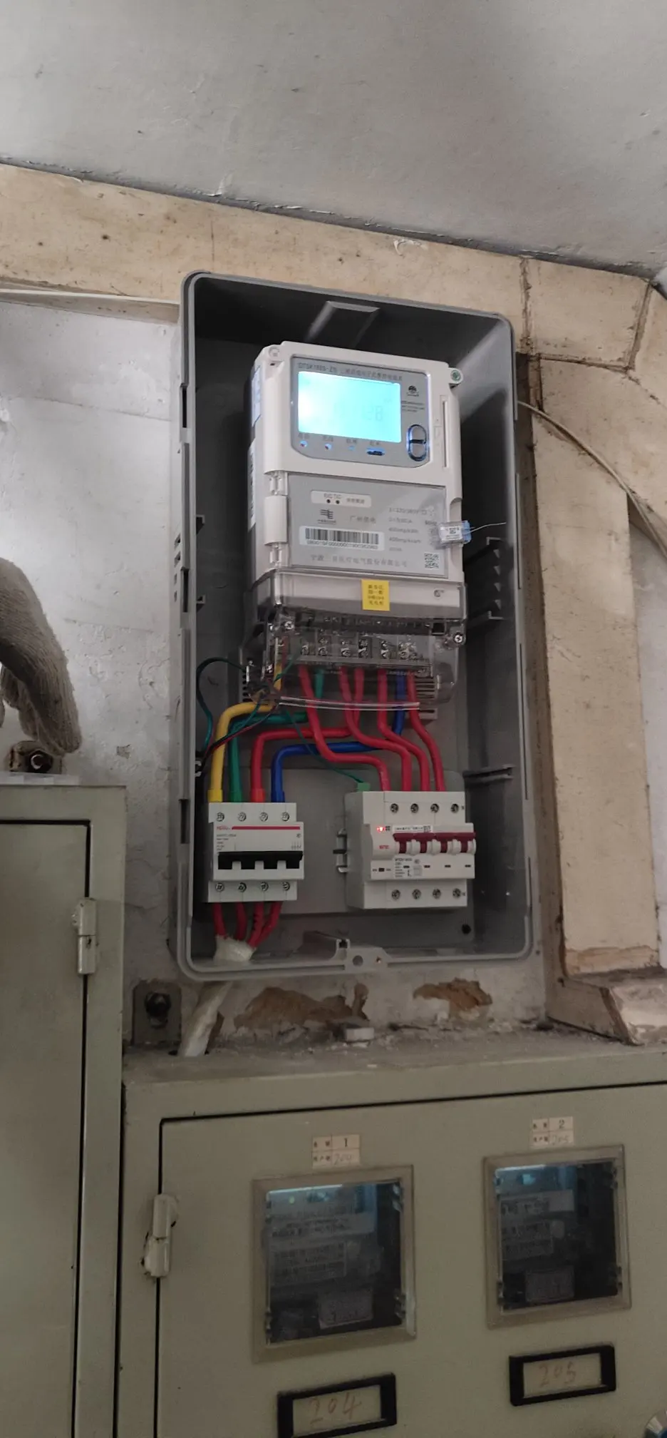

小插曲就是本来我申请220V的 结果装了380V的三相大电表😬
装好电表以后 就通知充电桩安装人员 然后约时间过来就行了
当然 装表的时候 因为三相大电表 我是停了两栋楼所有住户的电 😁 还好街坊都体谅我 我关系还可以的

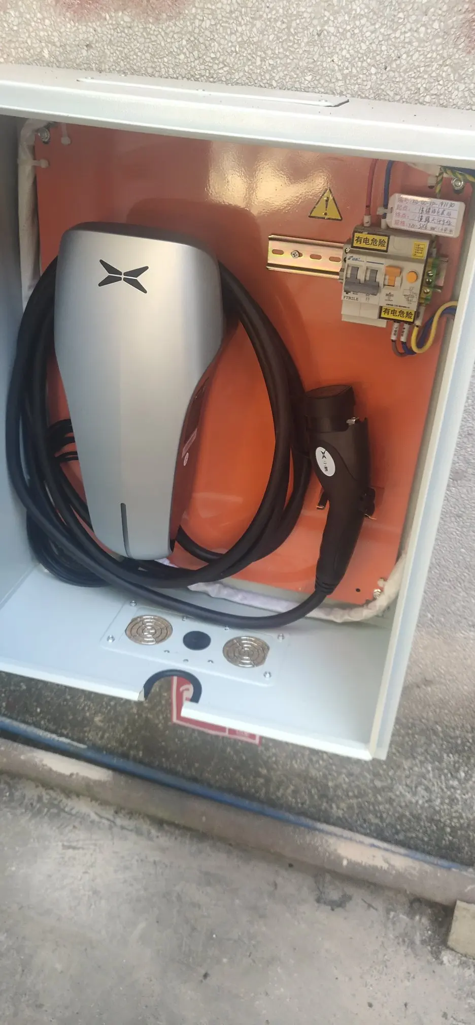

然后安装充电桩的时候 有个老头出来说这说那 后来给我凶狠镇压搞定 那老头现在看到我还打招呼 那天帮他清理他门口顶棚垃圾 还想给我20元买水喝 给我婉拒了 但还是帮他搞定了

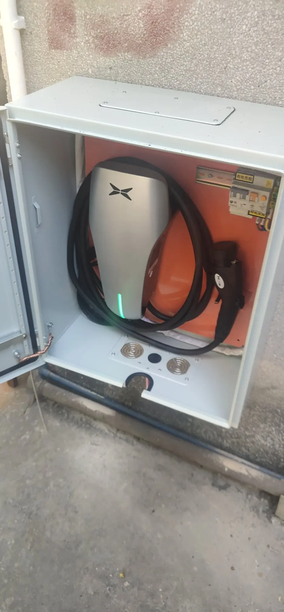

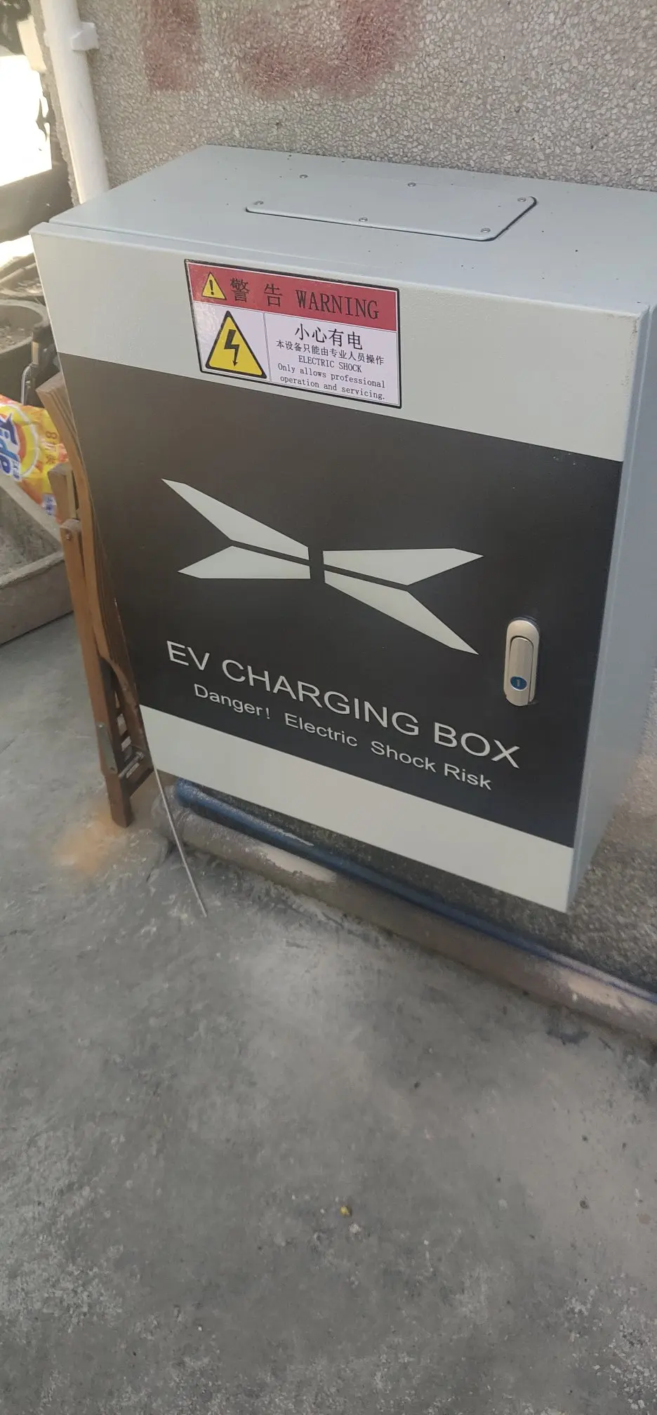

最后附上 那条白色管就是我们的线缆 和充电桩图片
这个小区第一个充电桩给我弄起来了 😃
好多街坊围观 必须把关系做前面 否则你装不起来 这就是我的心得了
