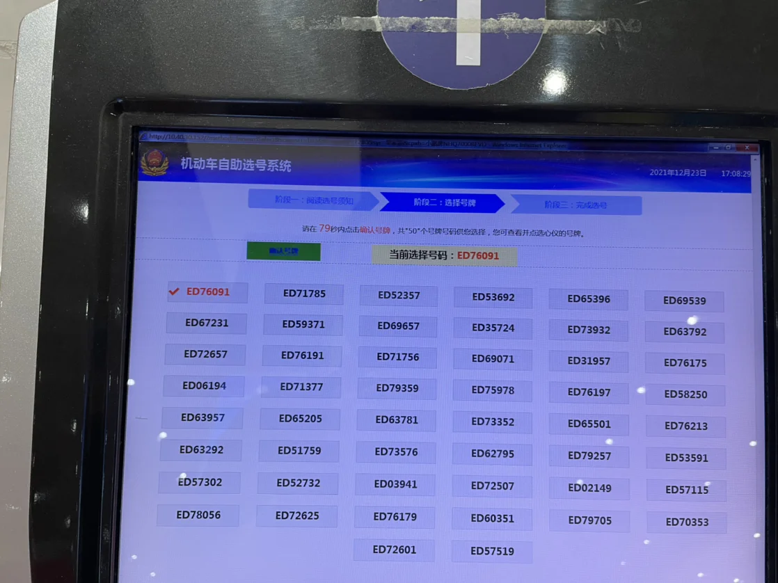

二、提车当天,交付帮忙打印了临牌,给了一堆资料,发票,拓印号码,车的照片,合格证之类的都有了,就可以开回家了。到家之后,我们就可以先报税,登录粤省事或者粤税通(两个都可以),在车辆购置税按照页面提示输入信息,提交了就可以,去车管所不需要纸质,是联网核查的。然后,可以网上预选车牌了,信息发票上都有,具体过程省略一万字……确定了号码,就可以预约验车了。(先网上选号码,不合适再去50选1)

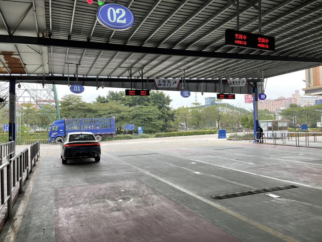

三、预约验车。上粤省事,行驶驾驶,可以预约机动车查验和登记业务,我是佛山的,预约了南庄的车管所业务大厅。按页面提示在预约时间到达即可。其他地方根据当地实际预约。

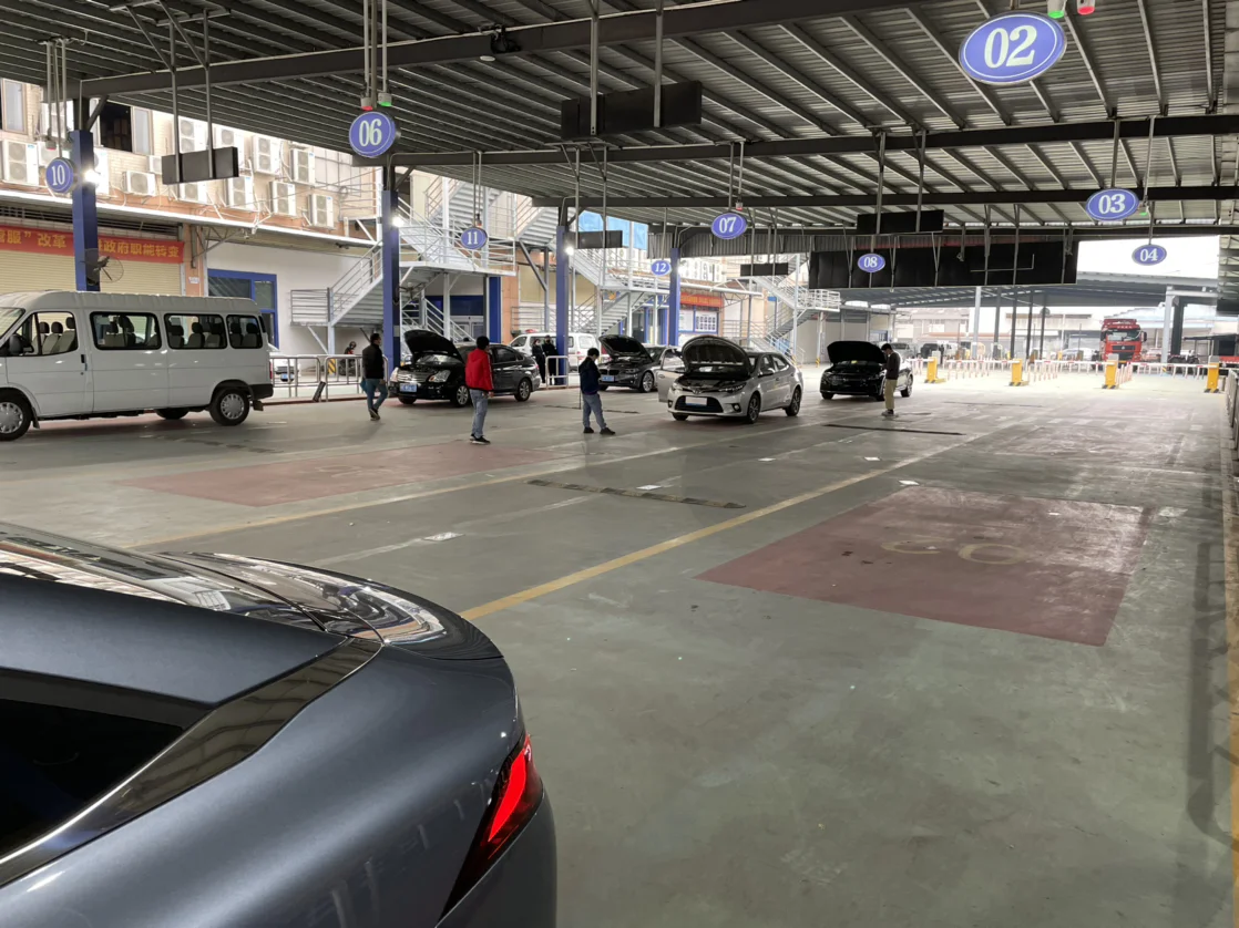

四、驾车前往车管所,到了之后,直接开到查验入口,排队跟着那些新车排队,到了闸口,把车主身份证给他刷一下,他给一张纸,拿着开进去。
五、先开到免费拓印的地方,下车。会有工作人员过来帮忙拓印的,自己什么也不用干。我是因为交付给我的资料已经有了拓印号码,我就直接开到查验工位去了,结果查验的工作人员说,那些不行,两年就褪色了。然后让我去拓印处请那个人过来工位帮忙拓印,那师傅也很配合。
六、拓印之后,上车,开到查验工位上,然后,就把前盖打开,三脚架放车后面,反光衣也放三脚架边上,反光衣不需要拿出来展开,就放在袋子里就行。然后就等吧。
七、终于有人过来查验了,把一袋资料,拓印条给他,他会核对。核对之后会把资料还回来,这个时候车不要动,等另一个工作人员过来拍照,拍完他照说可以了,就把三脚架等东西收好,把车开到停车场停好,拿着资料去业务大厅。(南庄是停在外面的商业广场停车场,需要扫码开闸,要给钱)
八、进去大厅之后,看看要不要取号,我那里是直接进入排队了,不用取号。等叫号之后,把资料给窗口(不需要提前填什么申请表),途中签名,把车牌邮寄地址给他,看一下摄像头,他会给一张受理单,就完了。
九、接下来去自助选号机选号,真是惊心动魄呢,拿着受理单,去选号机扫受理单的条形码登录。登录之后,如果互联网已经选好好了,可以确认互联网选号,或者使用50选1重新选。
