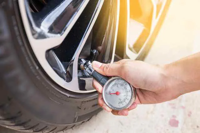

No.1 经常检查胎压
随着环境温度的下降,轮胎气压也会下降,从而导致更大的滚动阻力。而更大的滚阻就会产生更多的电耗,缩短电动车的续航里程。每个月检查胎压是一个很好的习惯,特别是当外面的温度随着季节变化而变化的时候。这个良好的习惯可以帮你节省13%的平均续航里程。

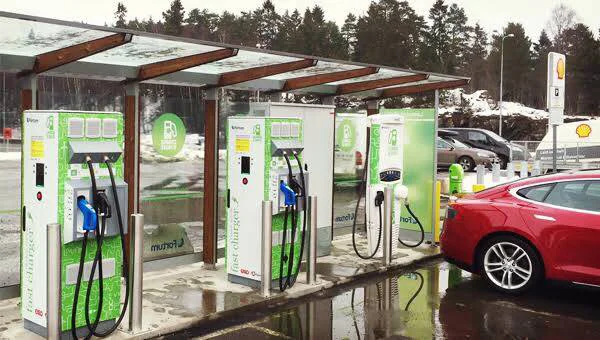

No.7 知道离你最近的快速充电站位置
别学我,我有家冲,充电无忧,我不去记哪里有充电站,我想冲就冲,如果没有这些条件那您要记着,电池在寒冷环境下具有更大的充电阻力,这意味着电动车在低温下充电会更慢。确保你能找到一个相对更近的快速充电站作为主要充电点。另外,如果你打算开着电动车进行一次长途旅行,那就必须要在地图上提前规划好充电站的位置。
