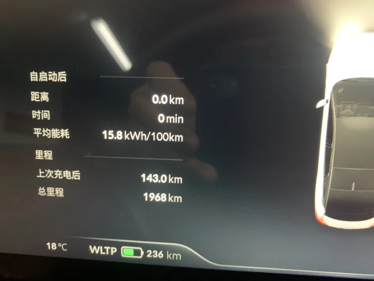

如下图,我是重新启动车子,启动后距离和时间归零,也就是测试的起点,当时的平均能耗是15.8kwh/100km,图片左下角显示为wltp 模式,电池剩余236km。

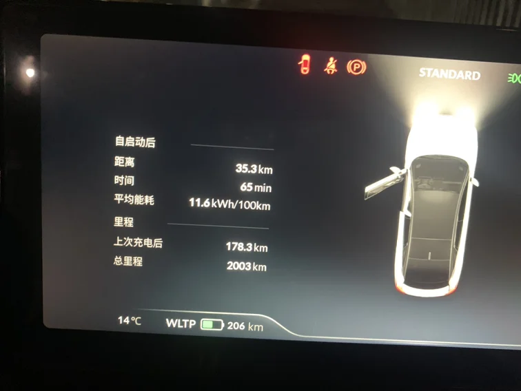

如下图,我到达终点拍的照片,图片左上角显示,距离35.3公里,也就是我从刚刚起点到达终点共35.3公里,有点塞车,行驶了65分钟,现在的平均能耗降到了11.6 kwh/100km,图片左下角显示,wltp模式,电池剩余206公里。也就是说,我实际行驶35.3公里,但电池只耗掉30公里。wltp模式的实际续航达到了117.7%。

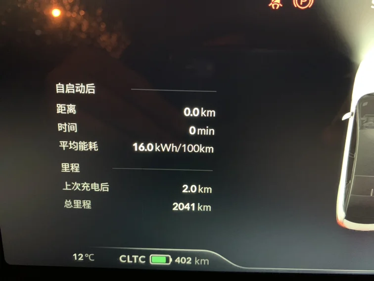

如下图,我换成了cltc模式,重新启动车子,启动后距离和时间归零,也就是测试的起点,当时的平均能耗是16kwh/100km,左下角显示为cltc模式,电池显示剩余402km。

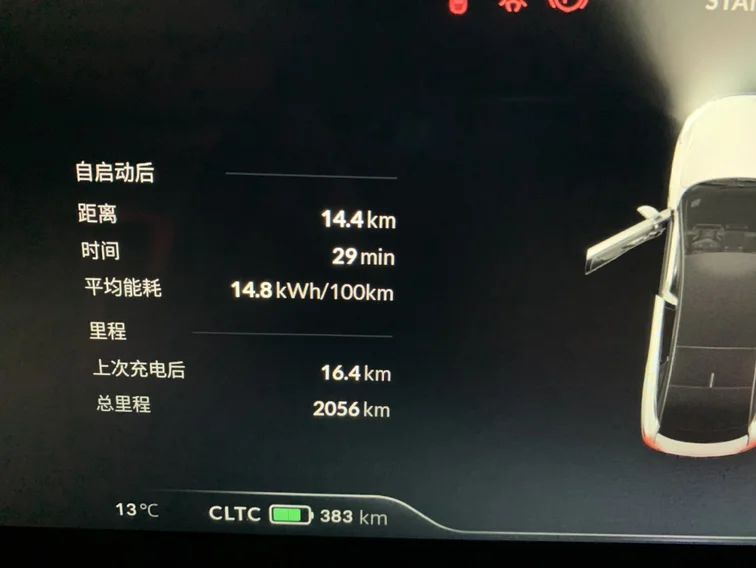

如下图,第二次测试到达终点的照片,左上角显示距离14.4公里,也就是第二次测试从起点到达终点共14.4公里,行驶了29分钟,现在的平均能耗降到了14.8 kwh/100km,图片左下角显示,cltc 模式,电池剩余383公里。也就是说,我实际行驶14.4公里,电池耗掉19公里。cltc模式的实际续航为75.8%。
