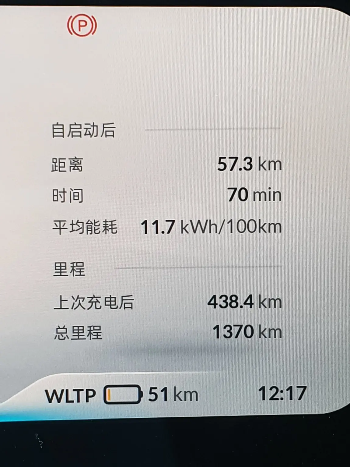

7kw第三方慢充
充90%显示512km,实际跑438km,剩余51km,实际续航打95折。

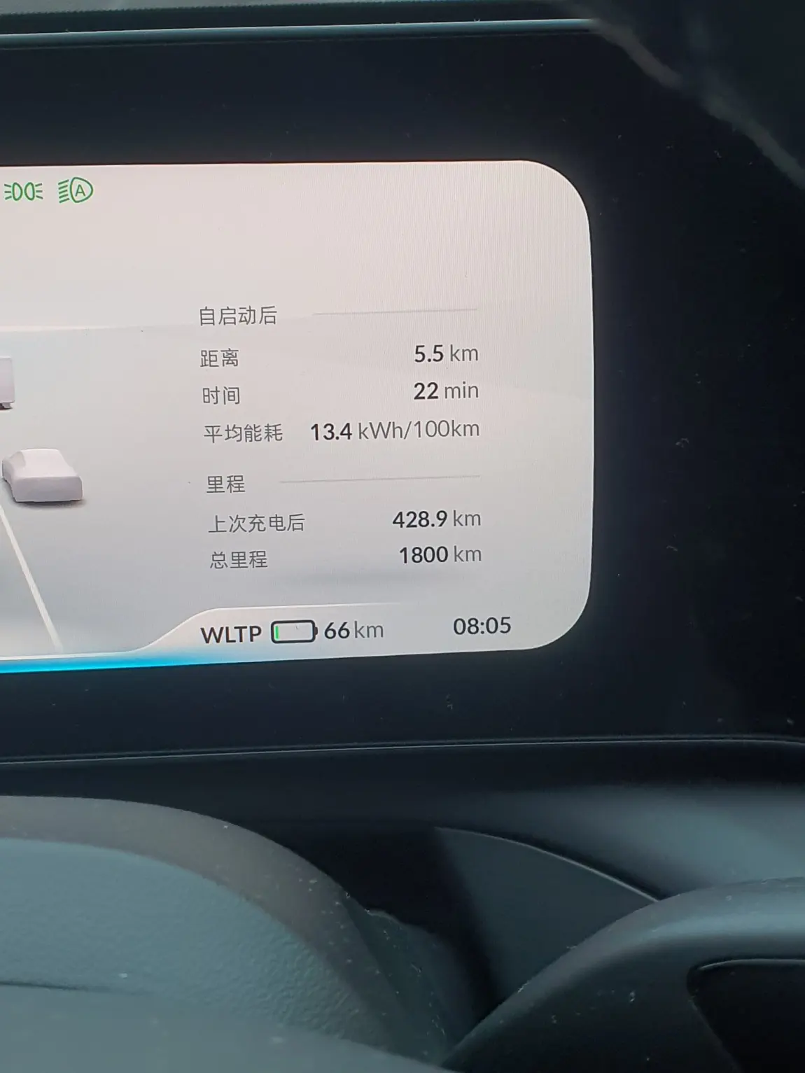

第三方快充
充90%显示512km,实际跑428.9km,剩余66km,实际续航打96折。

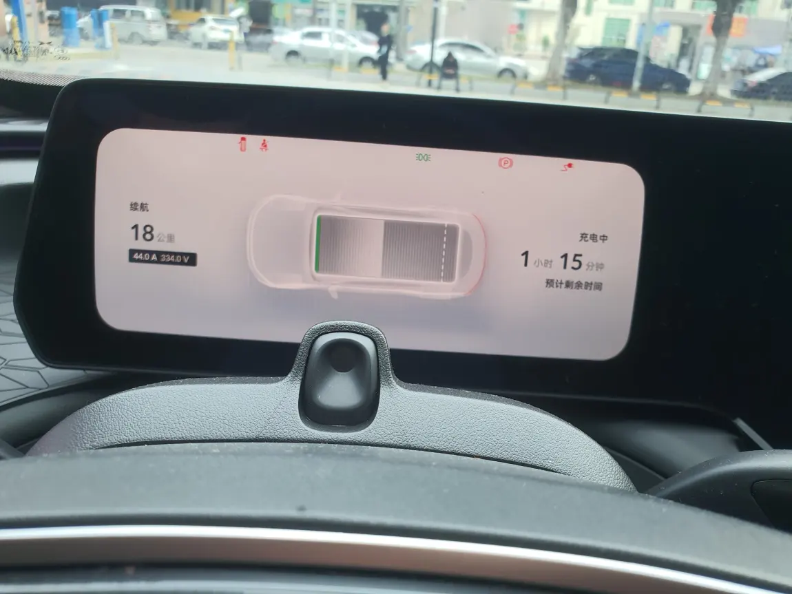

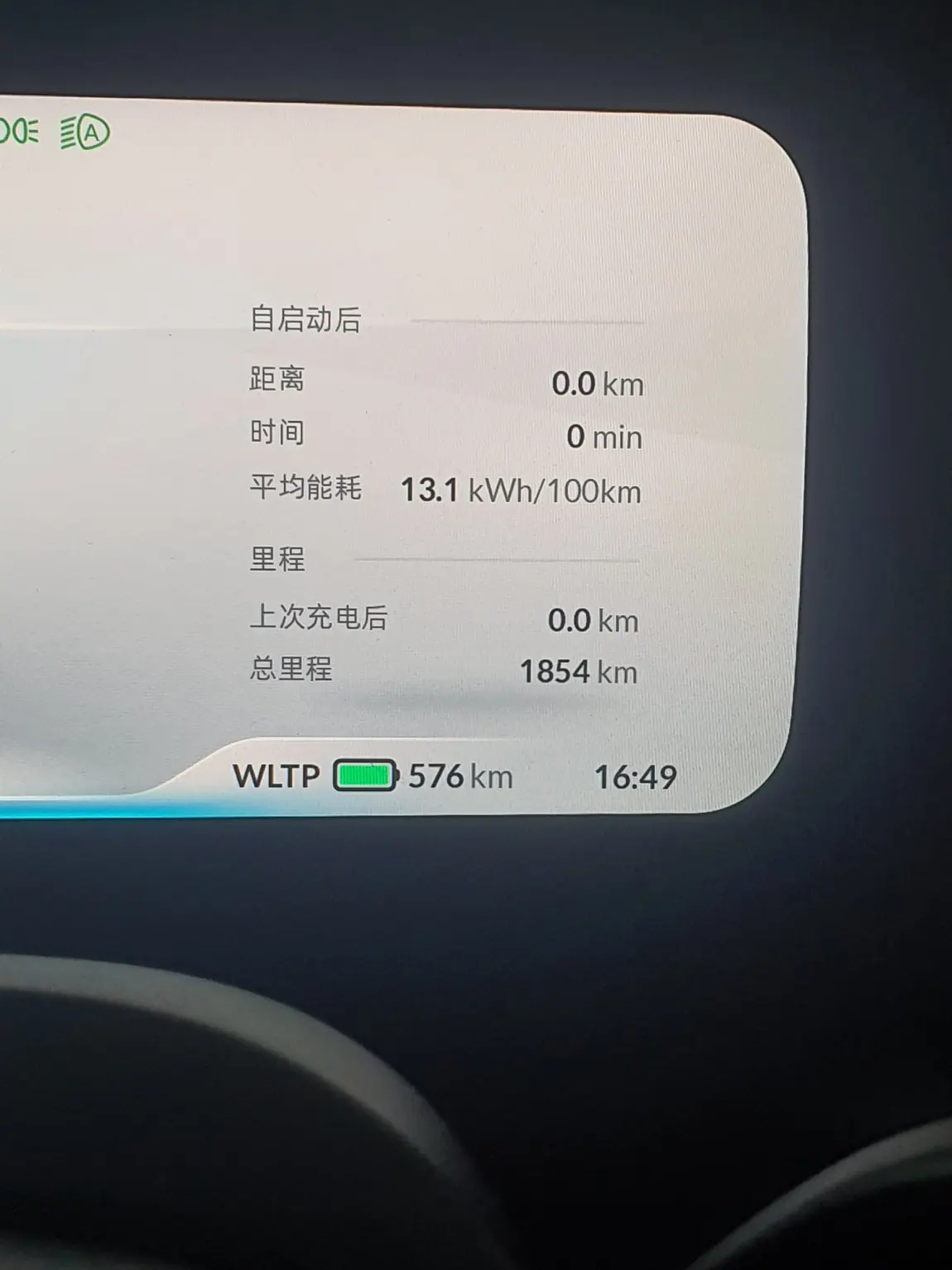

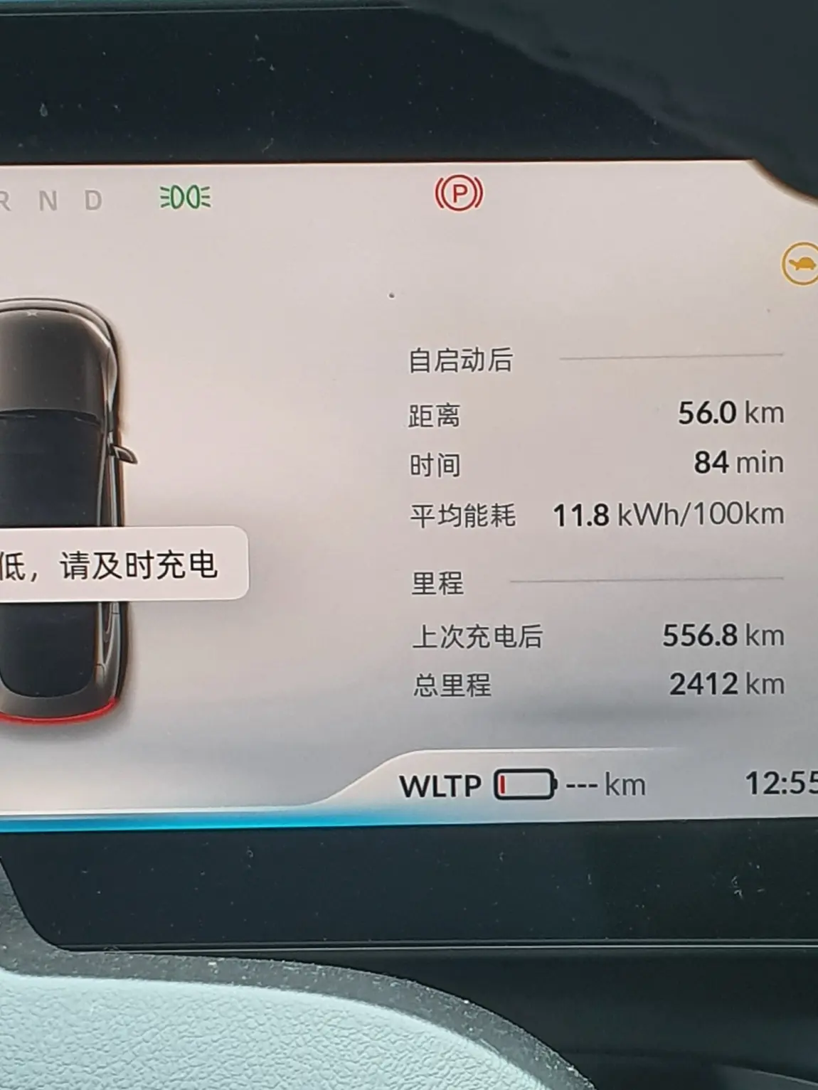

小鹏超充桩+第三方慢充7kw
快充90%+慢充10%,充满100%显示576km,实际跑了接近557km,剩余里程表显不显示,插电后提示剩18km,实际续航打99折。
