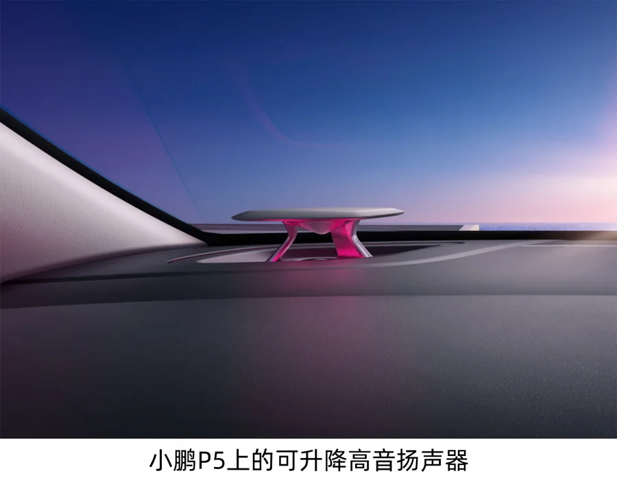

另外车载音响一个无法避免要提及的点,就是网罩的透声率。一般对于音响的扬声器来说,没有任何的遮挡肯定是最好的,但是在车里安装的扬声器,很难做到不加遮挡,因为不遮挡会有安全性的隐患,同时也有美观方面的问题,所以大多数情况下都要为扬声器加上网罩。除此以外还有声学的指向性,安装的密封性等等各种细节问题需要处理。

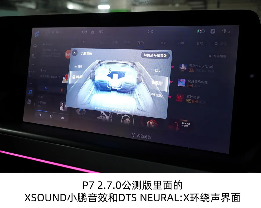

目前正在进行的P7 2.7.0的OTA公测里面,提到了对智能音乐座舱的升级,包括有小鹏音效,丹拿音效和车内K歌的优化。
由于小鹏采用了整车OTA的技术,小鹏汽车的音响系统也是可以通过CAN总线进行控制,并对其进行升级。这次升级其实就是声学团队利用OTA技术,将车里面音频部分的各ECU和DSP进行了升级,并将DTS Neural:X音效通过这次OTA实现。用户可以充分利用闲置时间完成升级操作,不对用户带来任何使用上的影响,这也是小鹏音响的智能化的其中一个体现。

这次OTA新增加的DTS NEURAL:X音效技术,简单来说其实是一种上混技术,就是将本身只有2声道的声音,通过算法将其虚拟成多声道的效果。DTS NEURAL:X是目前世界上最领先的3D混音解决方案之一,可提供多频道的沉浸式环绕声,和近离散的前后高度和宽成像效果。汽车内部空间是享受多频道环绕声带来的逼真的音乐体验的理想环境。如果你正在聆听的是现场表演,使用DTS Neural:X的音效,通过不同的设置,可以让你感觉自己就在观众中间,也可以让你感觉正处于乐队中间。
本次即将到来的OTA里面,包含了为用户不同应用场景而特别设计的模式,包括有唱K专用的KTV模式,适合在车里看电影的影院模式,适合听现场录音的LIVE在现场模式,还有小鹏声学团队特别推荐的音乐厅模式等。各位有选装音乐座舱的车主可以在OTA软件升级后仔细体验一下这几种新增的音效,找到最适合自己的独特声音体验。
通过与豪哥的交流,让我们对小鹏的车载K歌,车载音响,以及P7上这套丹拿音乐座舱产品增强套件都有了更深一步的认知。目前P7的2.7.0 OTA公测正在火热进行中,这次升级对于选装了智能音乐座舱增强套件的P7车型来说,将能获得全新的听觉享受,也能在K歌中更好的发挥音乐座舱的优势。全新的软件将在很快就会面向全部车主开放,各位鹏友将会很快就能升级体验。
