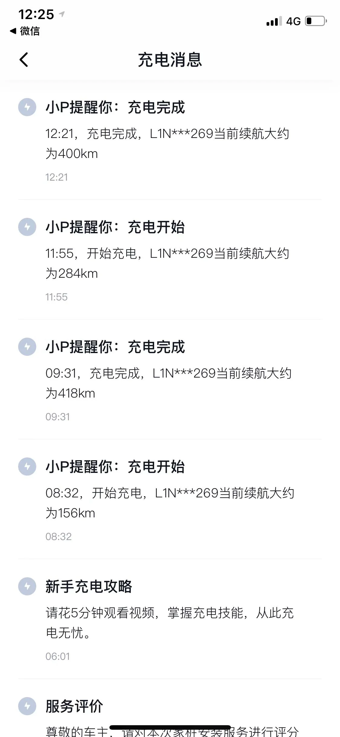

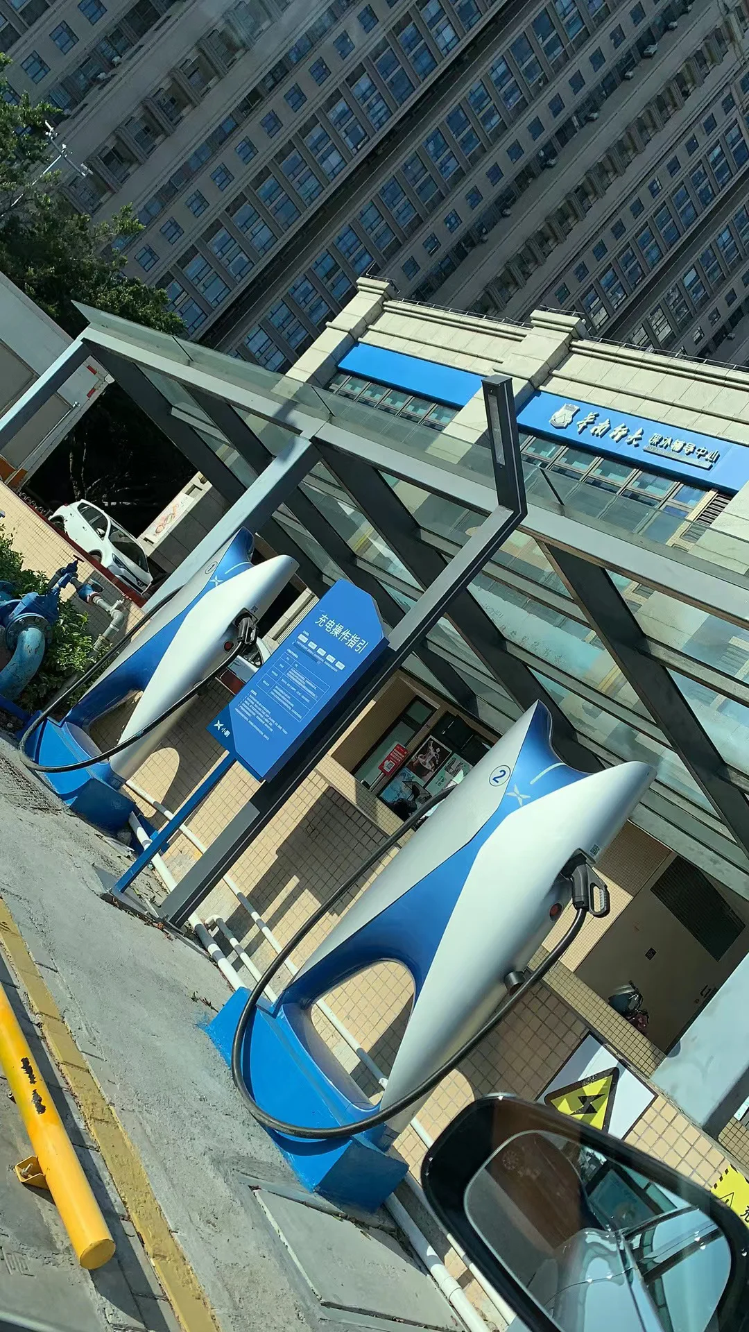

由于交付的时候只有168km,就近找了个超充站奶了一把。

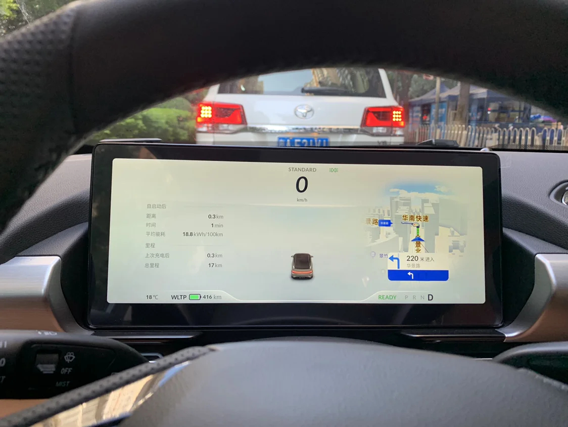

一个人的免费奶,真香,奶到90%,wltp显示416km,早上9点半出发。

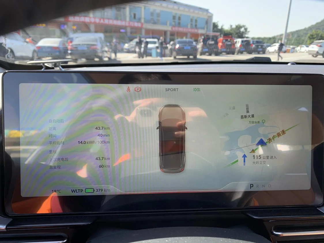

第一个服务区:出广州的路极堵,车速在80-120km波动,多数还是80-90km/h。最终走了43.7km,掉了38km,剩余里程379km,此时能耗比最佳,达到1:1.15,平均电耗从一开始的22.5降到了14。由于靠近广州市区,服务区的充电站合理的爆满。

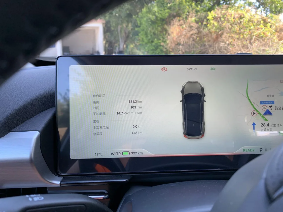

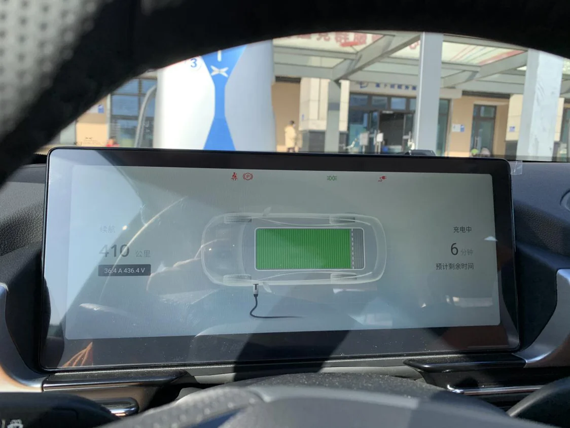

第三个服务区:车速在80-110km波动,最终走了88km,掉了95km,此时能耗比为1:0.92,也还不错。平均电耗从14升到了14.7。服务区的充电站有两个空位,由于416km的续航肯定回不到家,早晚都要充,不如有位就充,于是冲了25分钟,从284km充到了400km。

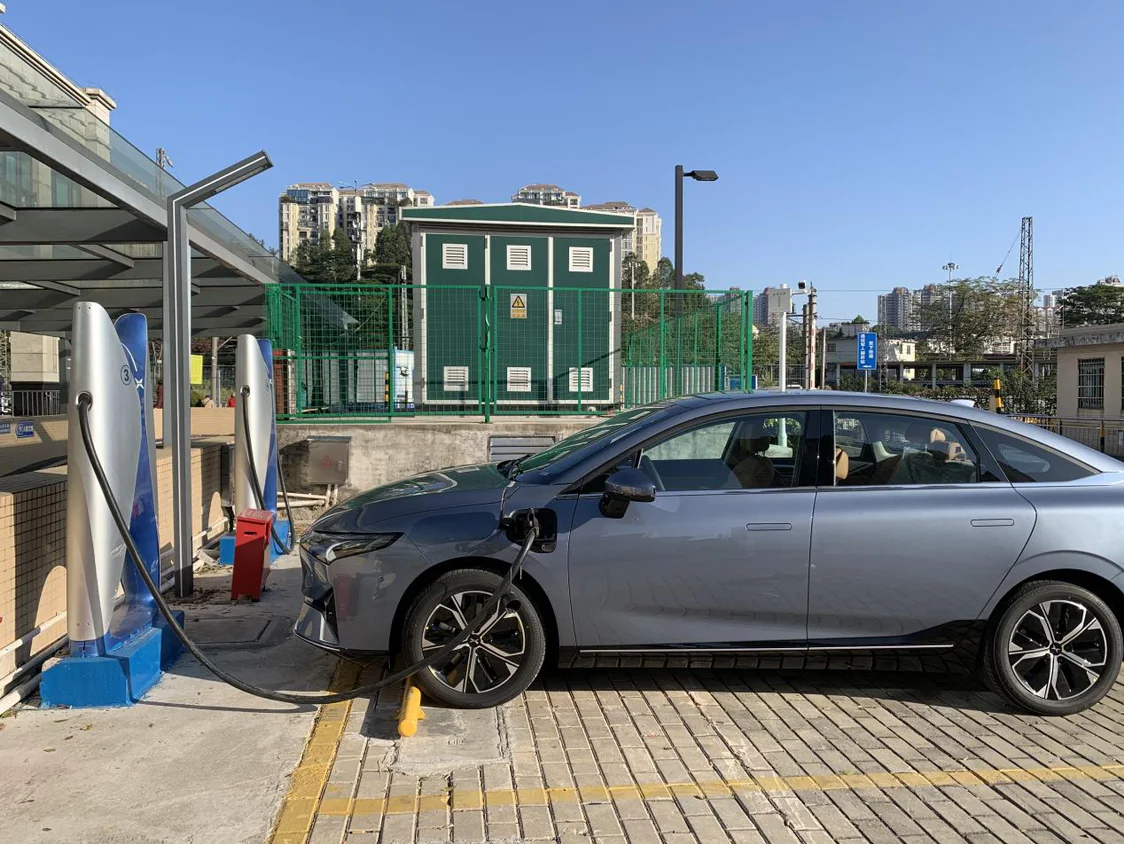

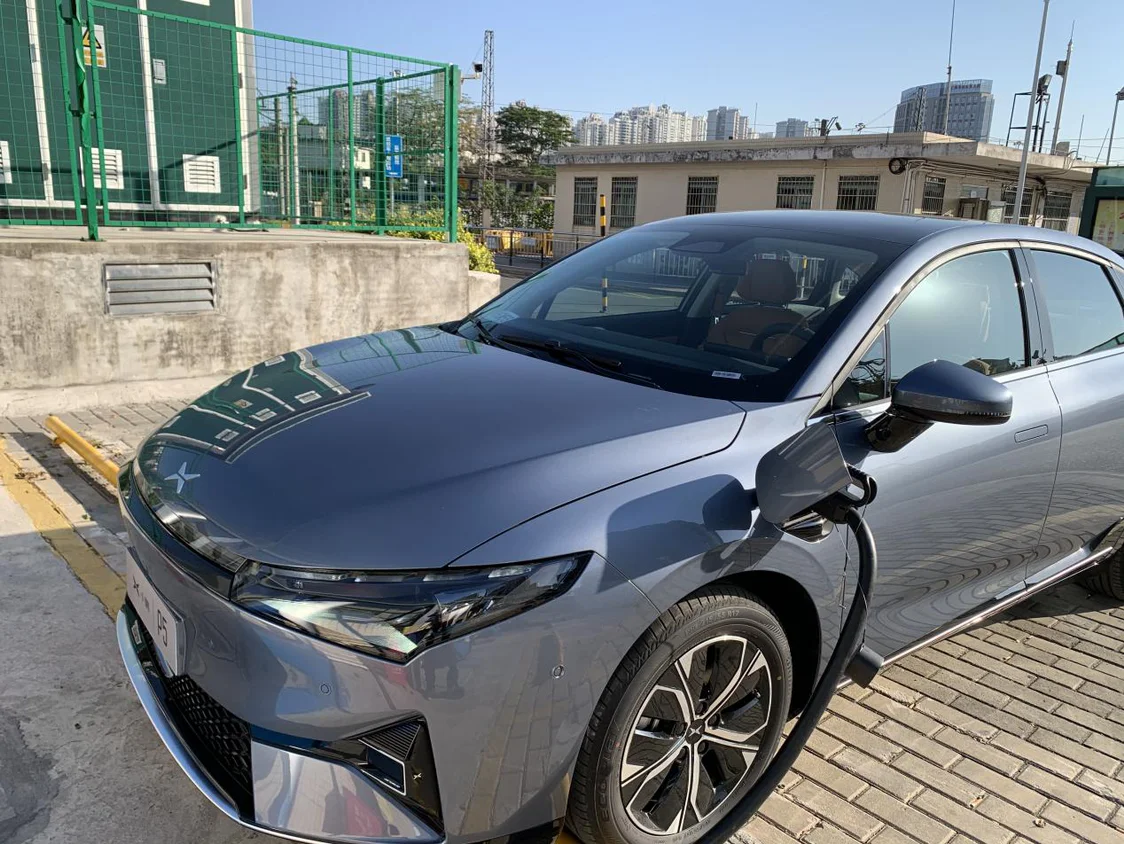

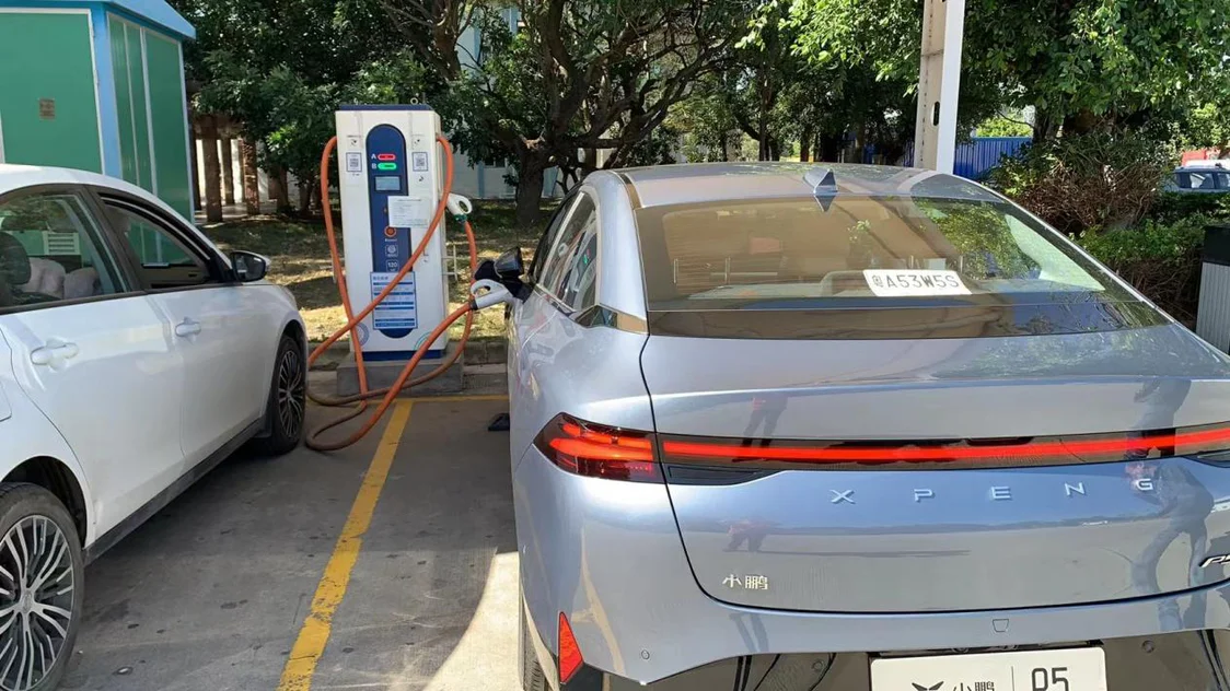

p5的充电口在前面,高速上的枪线又短,又重,切记一定要停在右边的车位,因为线短到头进去的情况下绕不到左边,尾进去的情况下大概还差了30cm,巨尴尬,左边的只有后置充电口或者充电口在前面车标位置的车才能充的上。
右边的枪别人充完刚走,我就死活充不进去,最后还是拿左边的枪试了几次才充进去,总的来说高速上充电体验并不好。

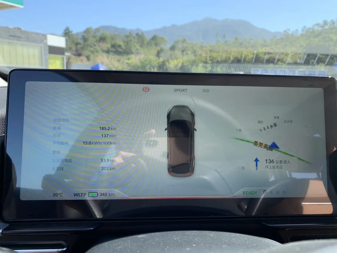

第四个服务区:车速在100-120km波动,最终走了54km,掉了59km,剩余里程342km,能耗比1:0.91,平均电耗从14.7升到了15。这次之后,因为总体车速比较稳定,能耗再也也没下过15,能耗比也直线下滑。

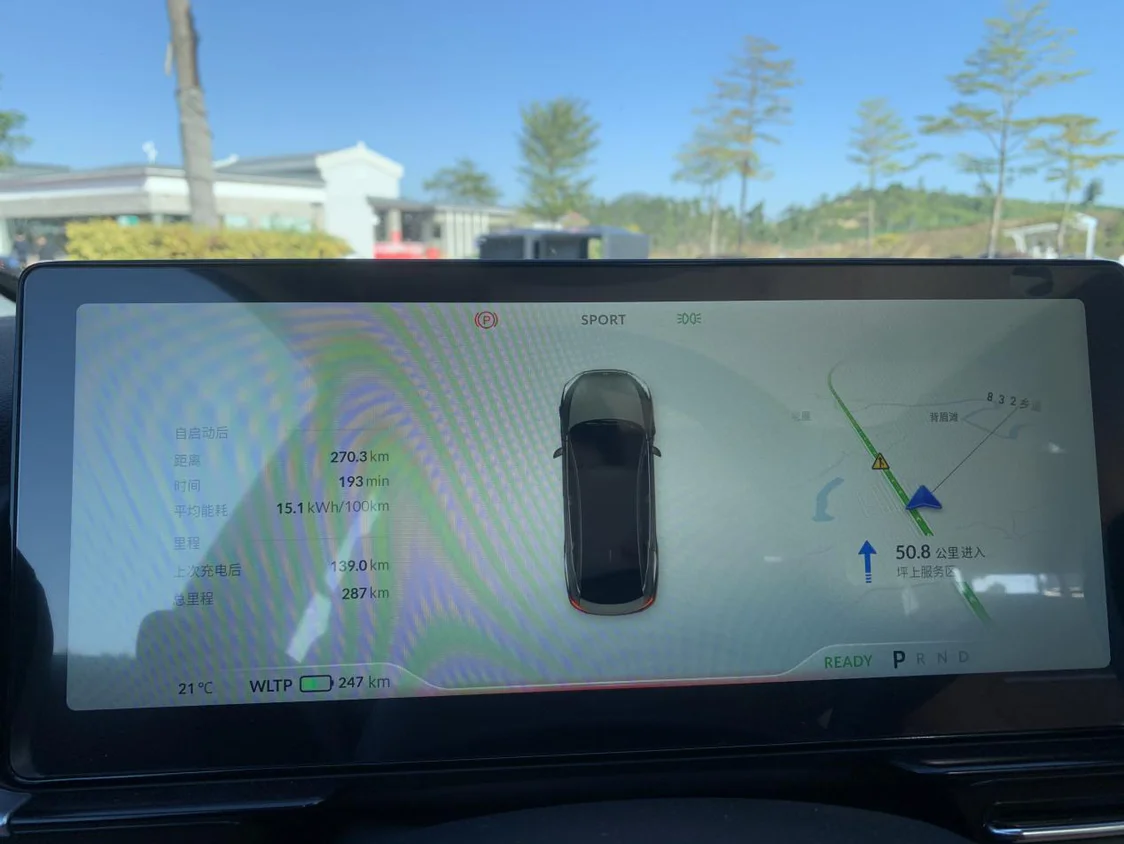

第五个服务区:车速在100-120km波动,最终走了86km,掉了94km,剩余里程247km,此时能耗比1:0.91,平均电耗从15降到了15.1。

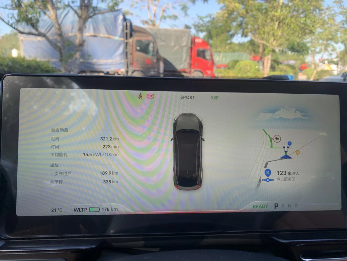

第六个服务区:车速在110-140km波动,一大堆大车堵着,经常一脚下去,超车一时爽,直接到140。最终走了51km,掉了69km,剩余里程178km,此时能耗比1:0.73,平均电耗从15.1升到了15.5。经常高速驾驶加上暴力超车,后果就是能耗比的尿崩。

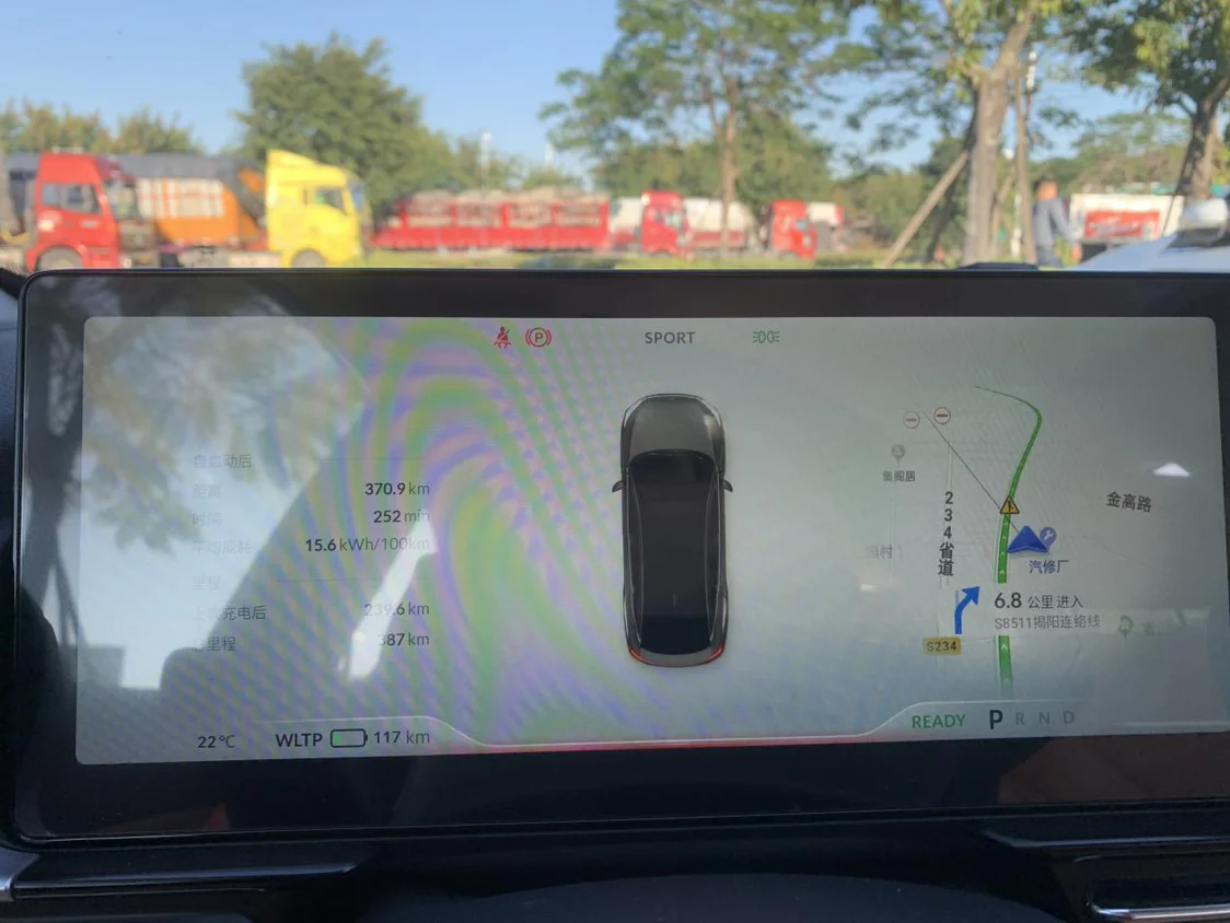

第七个服务区:车速在110-120km波动,最终走了49km,掉了61km,剩余里程117km,此时能耗比1:0.8,平均电耗从15.5升到了15.6。
还挺焦虑的,总觉得会趴窝。

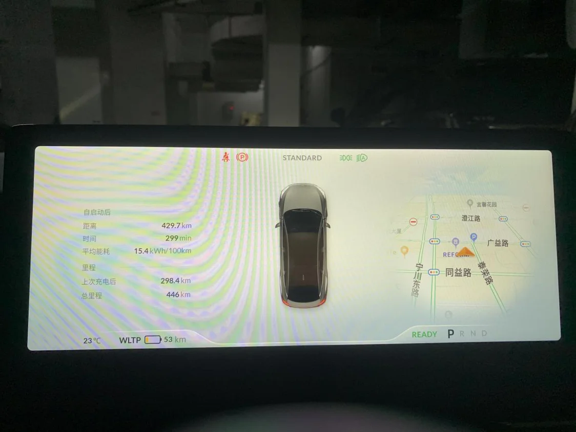

离家最后的59km,车速在80-100km波动,最终掉了64km,剩余里程53km,得益于汕头的100限速,能耗比上升,来到了1:0.92,平均电耗从15.6降到了15.4。
最后到家的时候,电池都黄了。

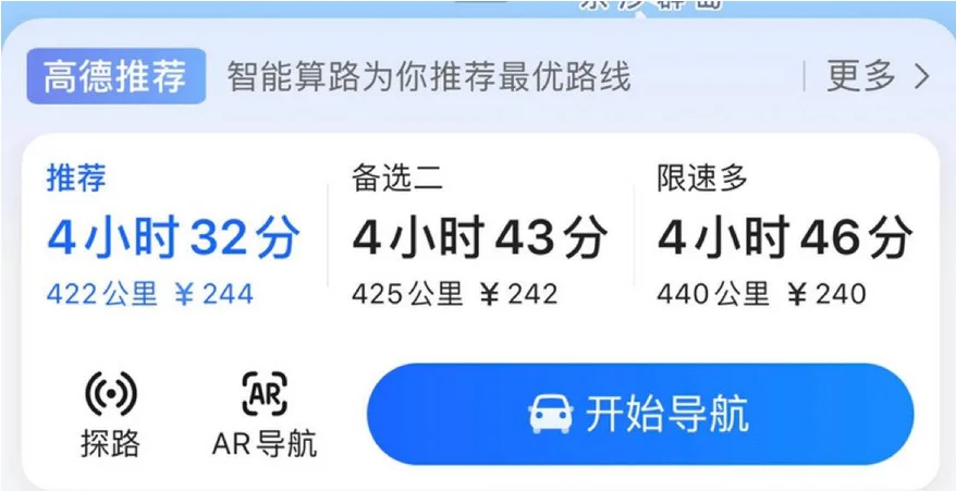

最后422km的路程,416+116=532km的续航,剩下53km,532-53=479km,跑了个88折,还不错?高德预计4小时32分钟,我从9点半跑到下午4点半,历时7个小时才到家,长途使用电车的时间成本还是有的。相对的,花费方面就很可观了,只有22块的充电费外加252块的高速费。
