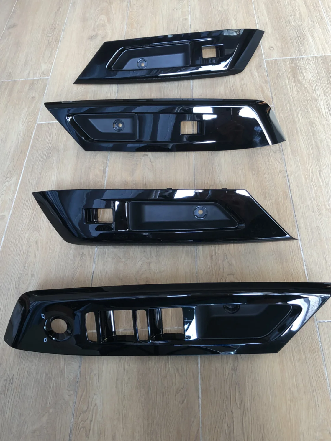

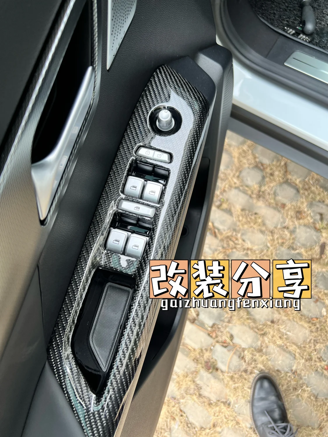

G3i的内饰总体来说还算可以,简单实用,对个人来说最大的不满意来自升窗面板,钢琴烤漆的面板不是留手印,就是留水渍,看到实车就已经考虑改装了,提车两个月终于初步完成,今天分享出来。

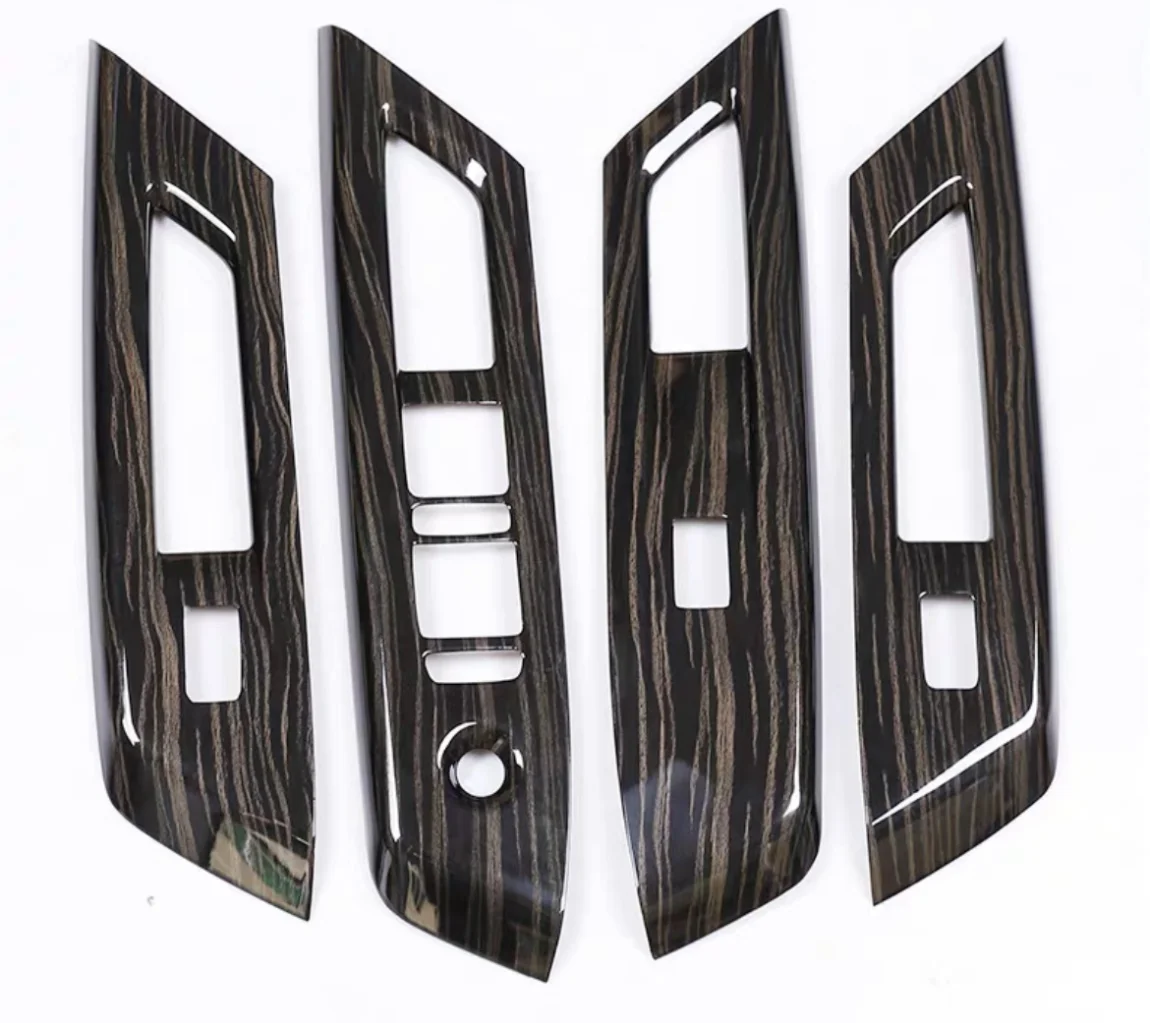

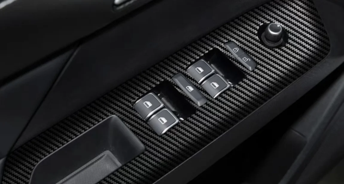

第一种是贴膜,顾名思义,就像手机贴机身膜一样,是三种方法中成本最低的,效果也是最一般的,因为升窗面板不是平面,是立体的,这个比较考验贴膜的水平,贴不好有褶皱有气泡就难看了。不过贴膜也是花色最多的,透明的、碳纤维纹的、磨砂面的种类颜色很多,我也买了一套,但并不理想,仅做打版参考使用,不多赘言。
第二种是贴面,就是给面板扣一个壳子,类似于给手机套了个超薄的清水壳,这个质感、吻合度和施工难度都要好于贴膜,不过也有弊端,目前貌似只有一家有卖,而且价格不低、花色有限,另外因为是附加一层壳子,有一定厚度,按键稍微“内陷”一些,而且有异响的可能性,原来油车用过,并不理想,所以这次也没有选择。

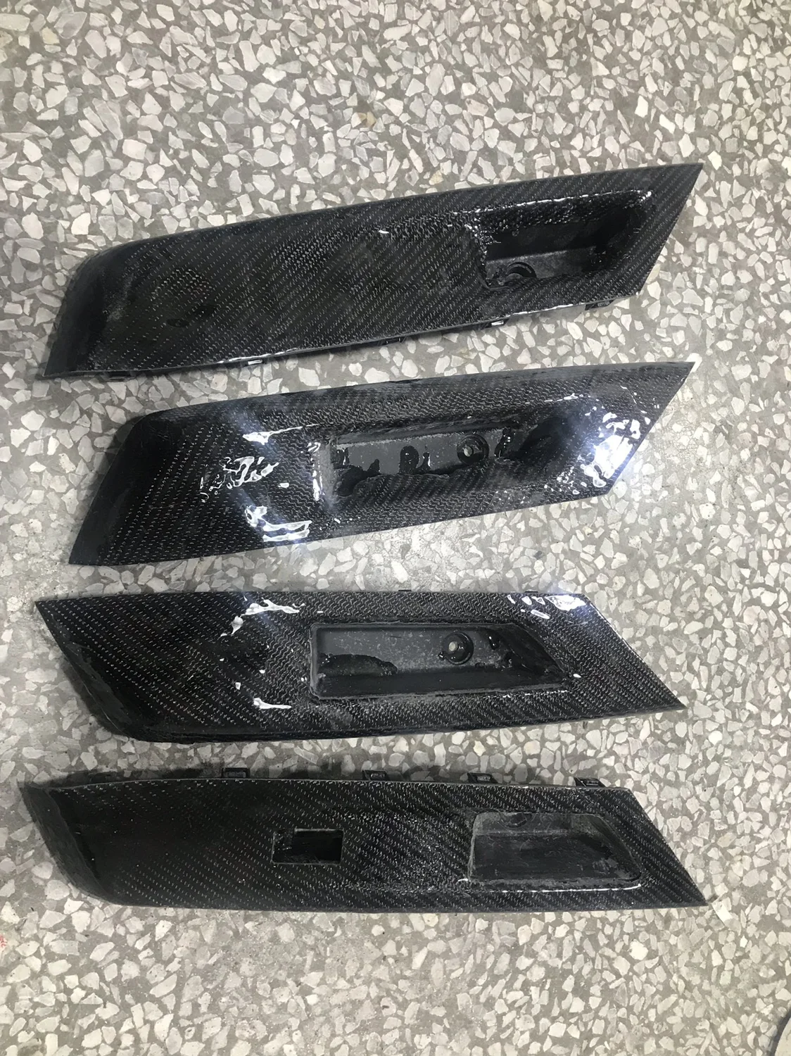

第三种就是我使用的,也是最麻烦、成本最高、自我感觉效果最好的,也就是原面板改表面材质,具体就是把钢琴烤漆面去除,包碳布做亮油,也有个简化方案就是做水转印,可以降低成本,但效果差一点,索性用了最麻烦的方法,具体步骤如下:
1、购买面板:本可以拆下原车面板给加工厂改装表面,但一是时间久没法用车,二是担心出意外,所以保留了原车面板,单独购买一套,这里面波折很多,厂家不提供单独面板,只提供带升窗器开关的总成,一只500左右,一套要一两千了,遍寻配件商,甚至考虑了拆车件,但毕竟新势力造车加上车保有量太低,一直没找到,终于在某二手平台找到貌似零配件供应商,买到一套原装全新面板,成本大约在四百多。
2、面板加工:找了之前车子改装碳纤维零件的厂家,用包碳布的方法进行施工,具体就是包碳布、裁剪、涂胶、打磨、上亮油等,及时两周完工,成本五百多。

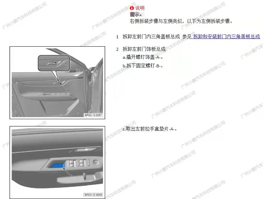

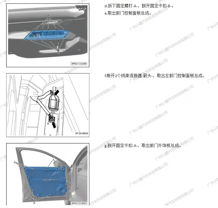

3、安装:以前改车修车养成了习惯,按厂家维修手册摸清结构后开干,这次也一样,但是拿不到维修手册,最后通过售后工程师拿到部分图纸解决,非常感谢!

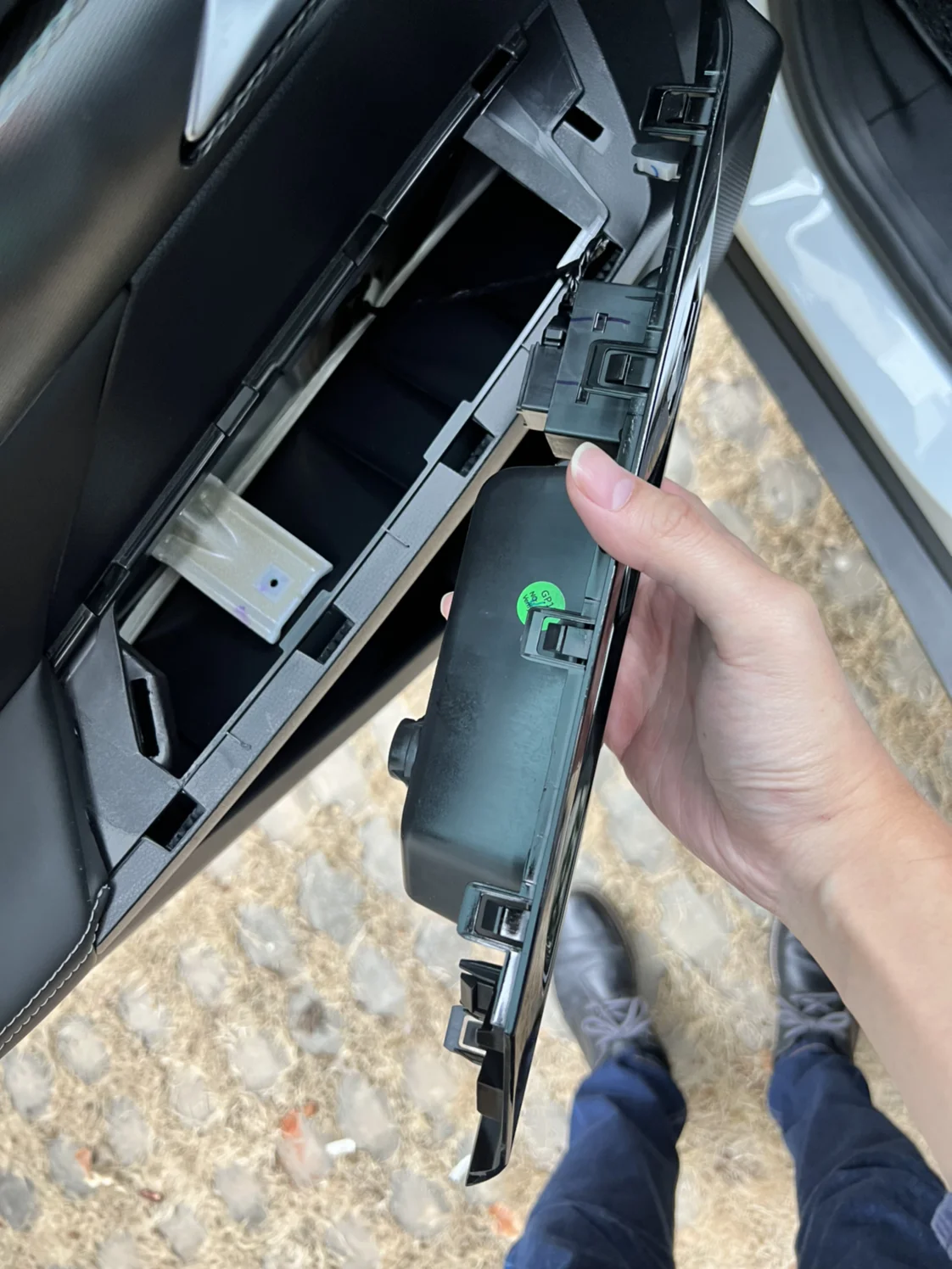

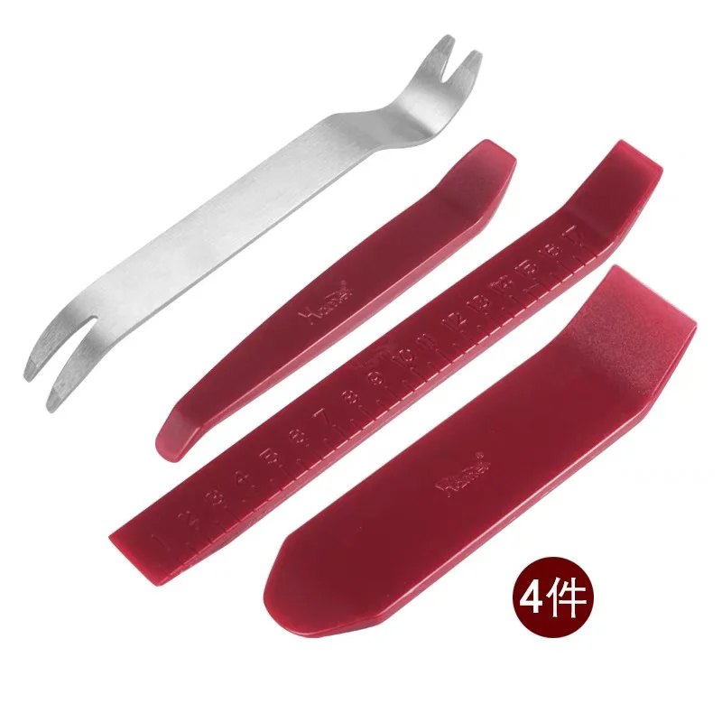

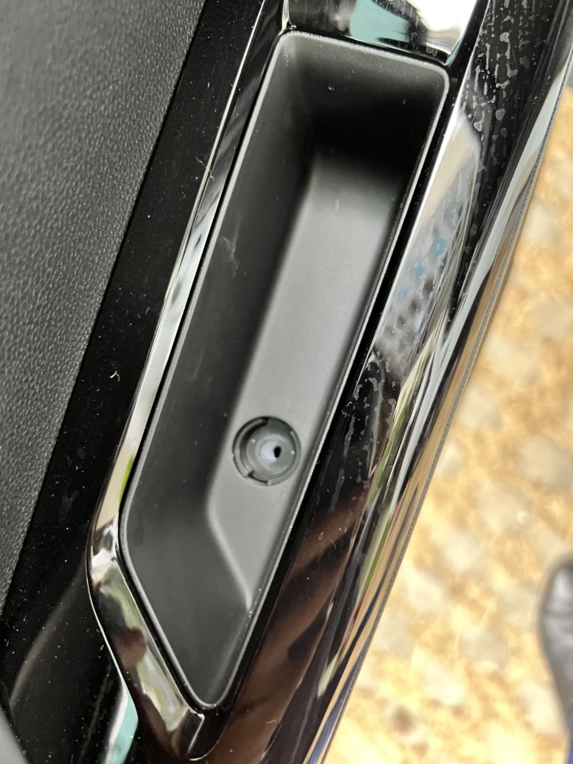

如图所示,先拆掉手扣里、胶垫下的一颗螺丝,不是一字十字,类似于六角形形,然后塞入翘片别开卡扣即可,工具如图所示。
操作步骤大致如下:
(取下胶垫)
(拆下螺丝)
(别开卡扣如下面板总成)

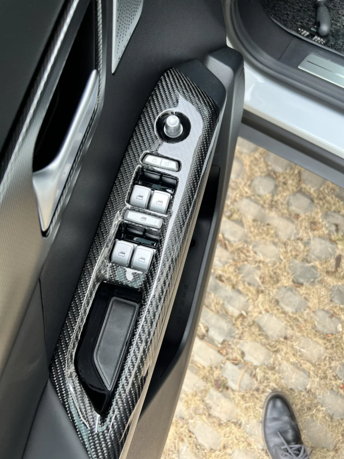

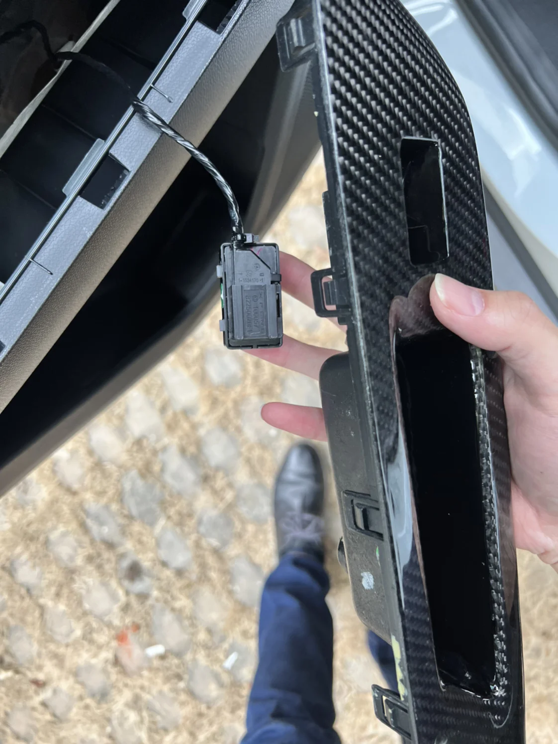

(取下开关总成,主驾是两处开关,后视镜调节是卡扣、玻璃和解锁开关是螺丝,其他三个门板的都是卡扣,手法很难描述,都是卡扣结构一看就明白,用两个翘片配合着即可如下)
(把开关换到新的面板上卡住)

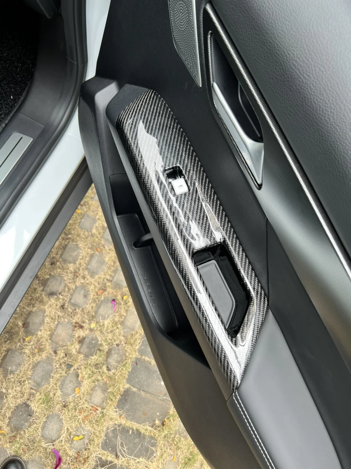

(把新面板扣回门板,按紧卡扣,注意不要刮坏皮面)
(拧好螺丝盖回胶垫)
友情提示,如果自己弄,建议先弄后排练手,熟练后再弄前排。

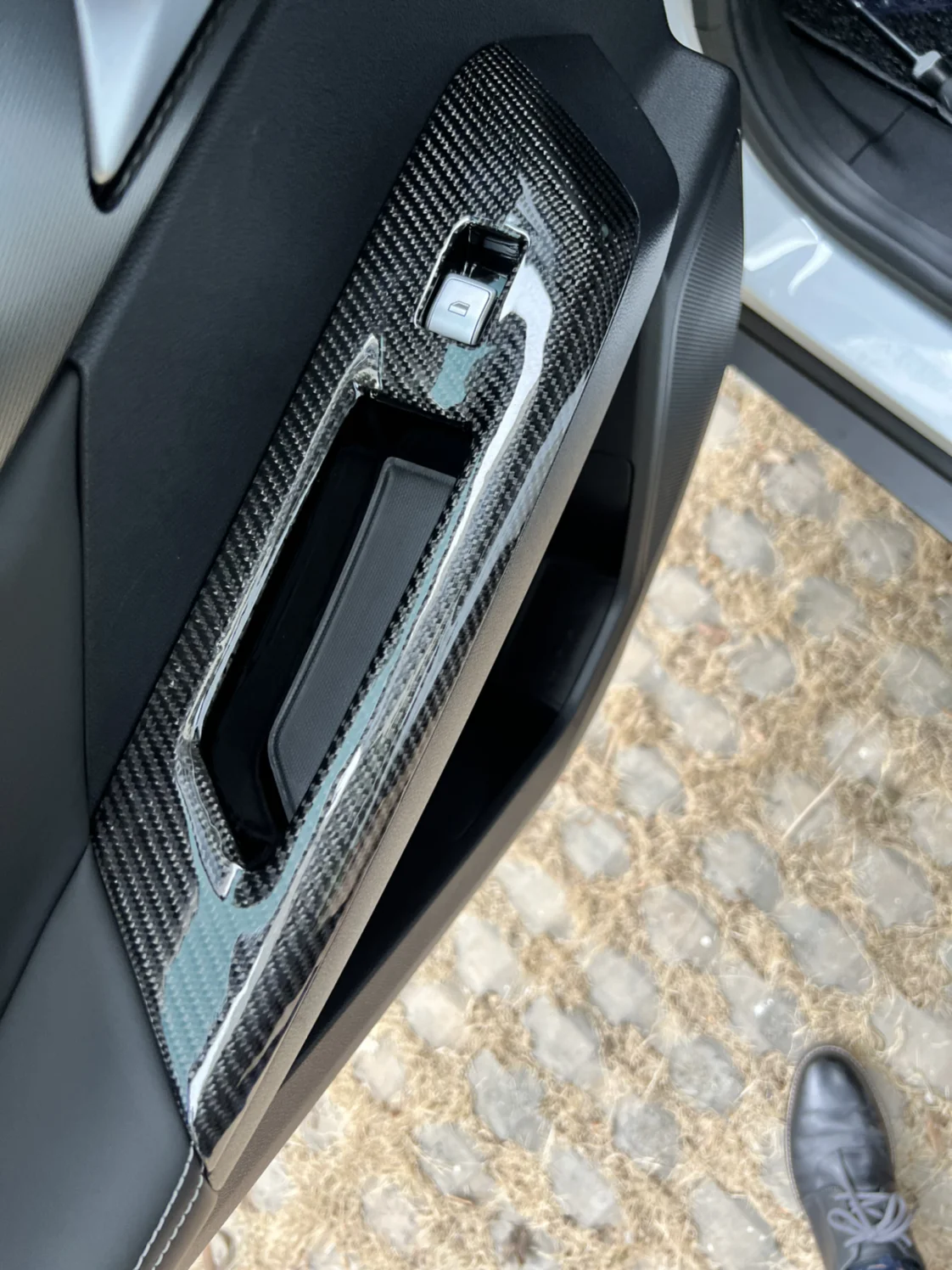

这就是我改装真碳纤维面板的过程和方法,给鹏友们参考,谢谢大家!
