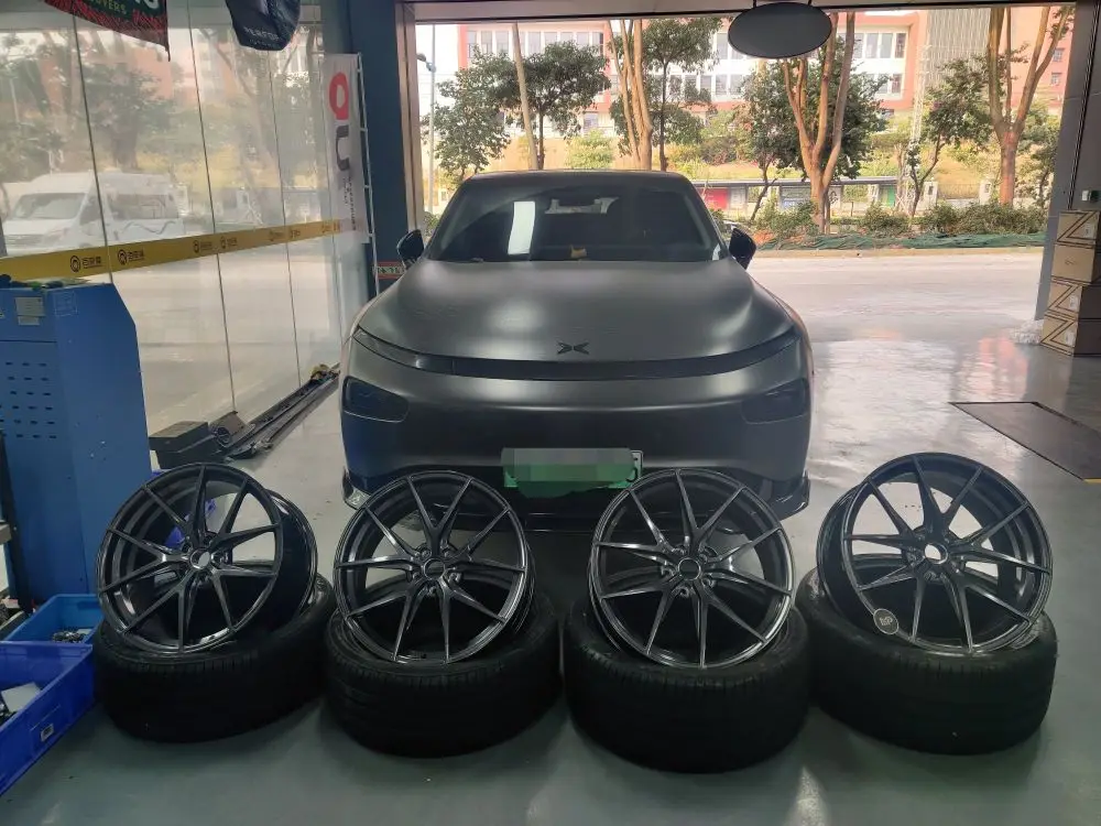

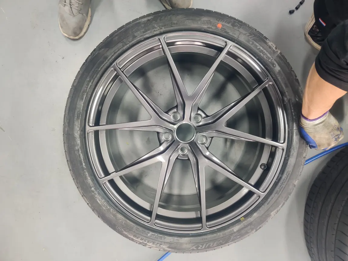

一、轮毂

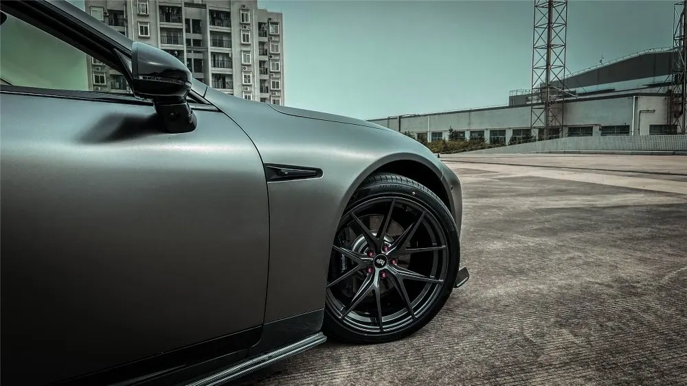

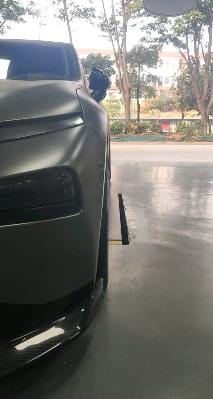

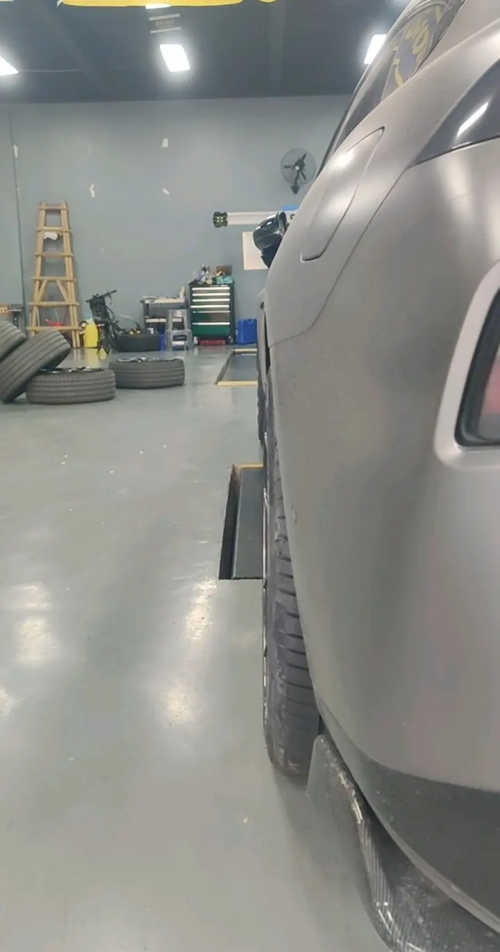

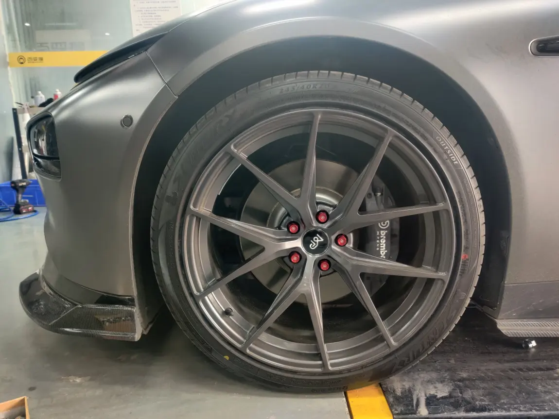

轮毂改装应该是每个改装车友的必经之道,我选择了从原车19寸,改至20寸,并且尽量满足齐边效果,让小P看起来会更运动更饱满一点。

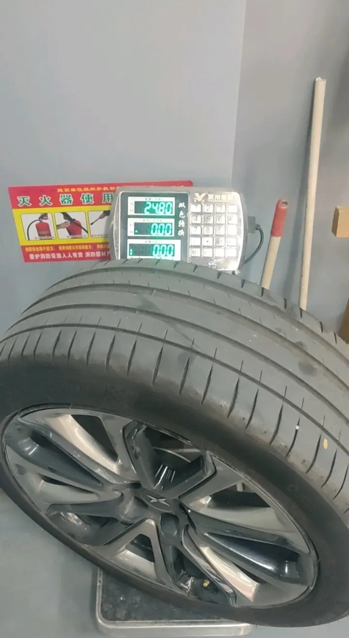

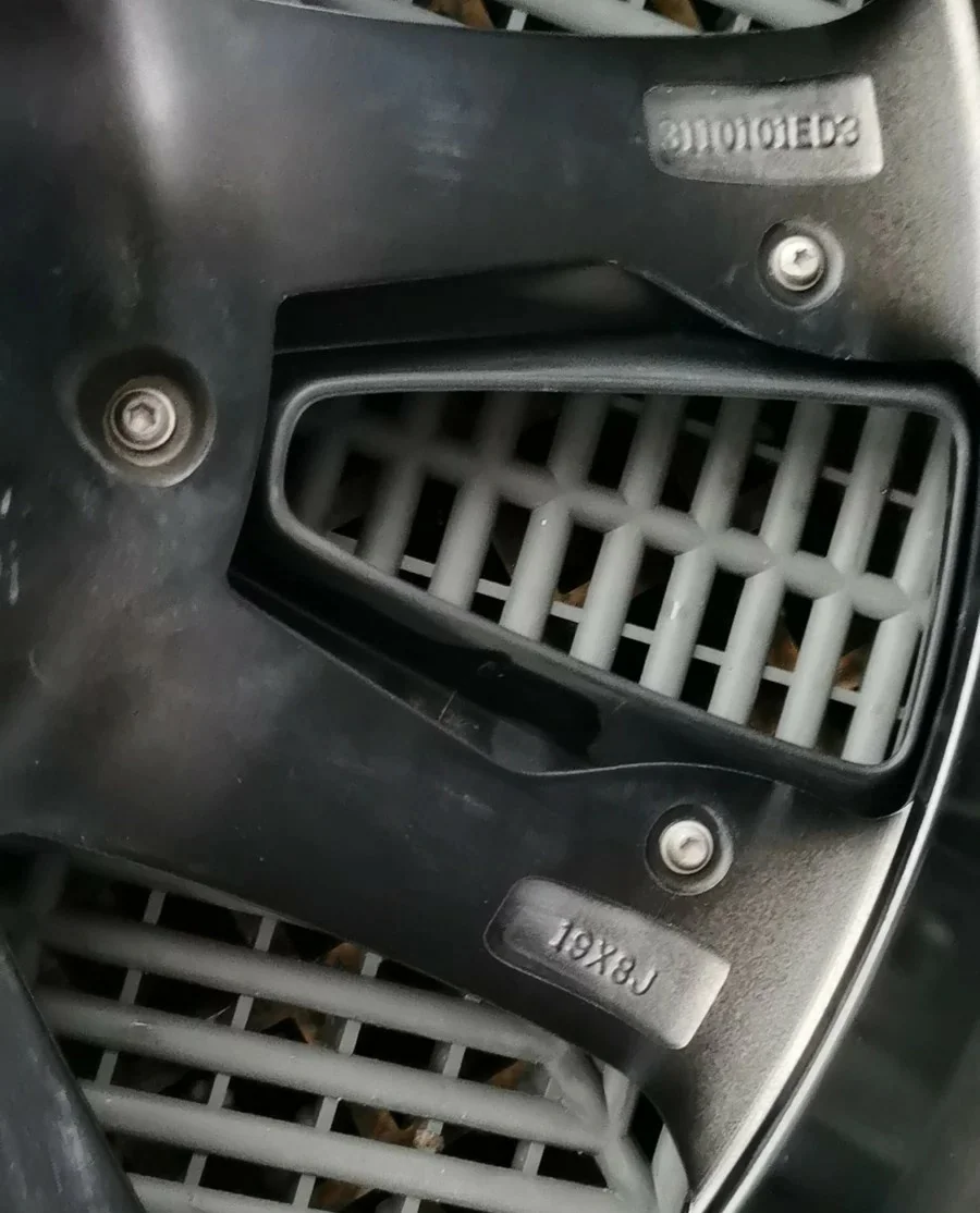

1、原厂19寸轮毂:8J 30ET 5X112PCD 60.1CB 承重750KG。前轮毂离极限齐叶子板距离为25mm,后轮为35mm。轮毂重量13.2kg,含米其林PS4轮胎整个车轮重量为24.8kg。

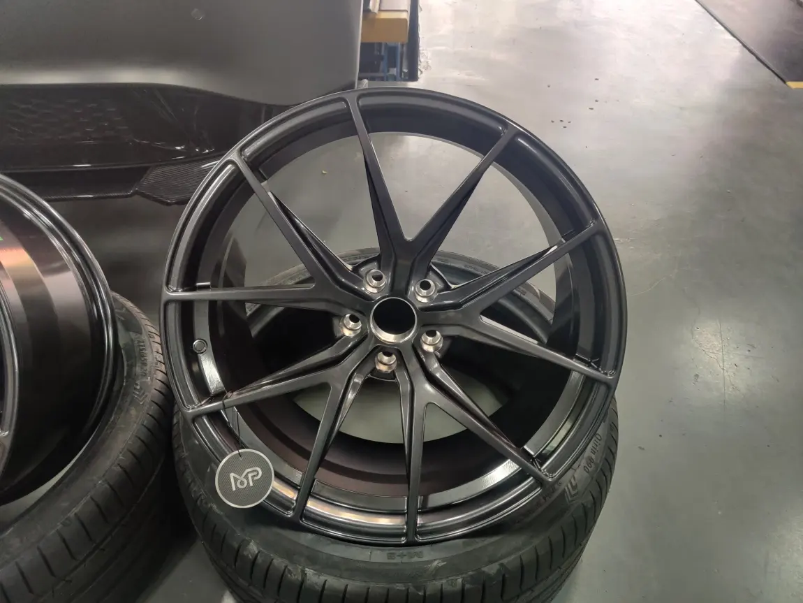

2、改装20寸国锻轮毂:前9J 22ET,单只轮毂实际重量12kg,含胎重量23.55kg;后10J 25ET,实际重量12.5kg,含胎重量26.9kg。
新的前车轮重量比原厂19寸轻一点,但后车轮由于宽胎原因比原厂重了不少。前轮离齐边极限剩余4.3mm,后轮剩4.6mm,算是留点余量给轮胎壁,免得轮胎壁爆出叶子板,哈哈。
二、轮胎
轮胎规格:前轮胎r20 245 40,后轮胎r20 275 35。这两个规格的轮胎几乎跟原厂19寸的整体轮径一致。
轮胎品牌多种多样,国际大牌轮胎肯定也不便宜,由于预算的限制,不得不让我朝着国产轮胎方向选择。众观众多轮胎测评后,抱着试错的心态,选择了一款从没听说过,名叫森麒麟Qirin990的国产轮胎(4条下来2.5k+)。

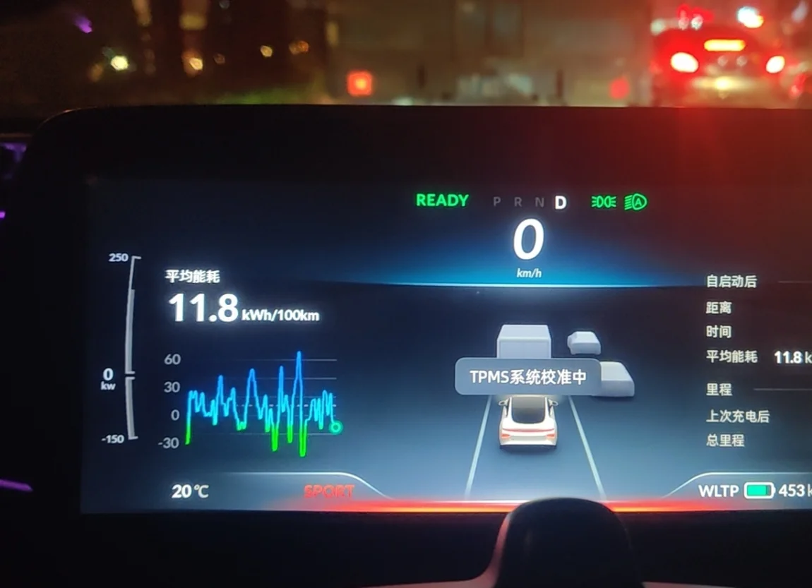

装车后,胎壁造型不算丑,符合我的预期形态。对于这款轮胎,我只能用惊喜、超预期、难以置信等词语来形容,这款轮胎胎面用手捏上去很Q弹,在静音方面,20寸的森麒麟竟然比19寸的米其林ps4还要安静,舒适性也比ps4好,最大的惊喜在于能耗方面,在装车后回家路上表显能耗来到了11.8,比原厂19寸还要低不少!!!至于性能方面,应该是弱于米其林ps4,但没实测过,有机会再测试下加速和刹车距离。

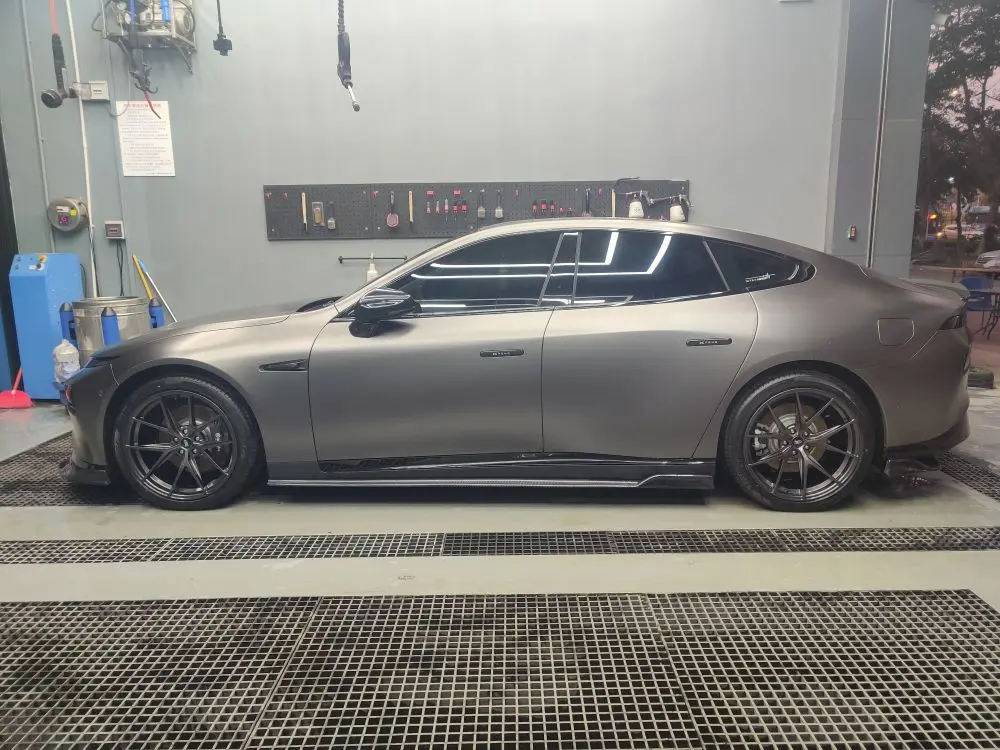

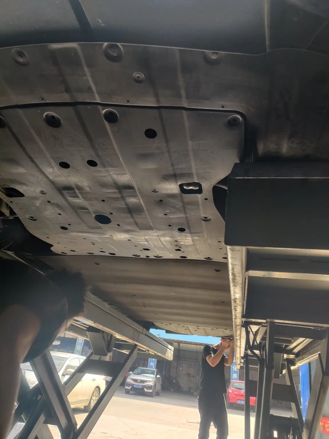

三、短簧
一低遮百丑,改装第一步应该先降车身,目前降低车身不例外也就三种方法:短簧、绞牙避震、气动避震。受预算限制,我选择了上短簧,选用了eddy五代紫色短簧。目前前轮3指,后轮3.5指,车身最低离地间隙在12cm左右,通过性良好,没出现剐蹭底盘,整体悬挂有所变硬,车辆上下运动幅度有减少,个人感觉整体舒适性比原厂好,不再像是在开船了,哈哈!!!

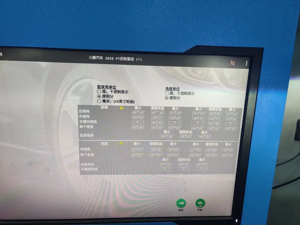

凡是调整过车身高度,都应该重新做下四轮定位,因为降低车身的过程中肯定会拆动过避震,会导致悬挂一系列的数据错乱,从而导致车辆比较难开。原厂四轮定位数据如下图。

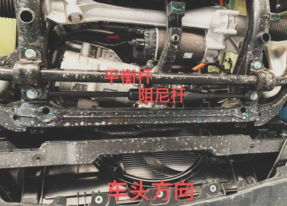

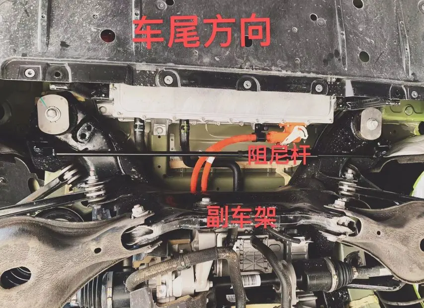

四、阻尼杆
由于不太满意原厂底盘不够紧凑,过弯侧倾较大,过减速带左右晃动较多,最后选择在底盘上增加前后各一根阻尼杆。杆子是黑色的一体杆,做工不错,装车后能明显感觉左右晃动有所抑制,舒适度有一定提升。

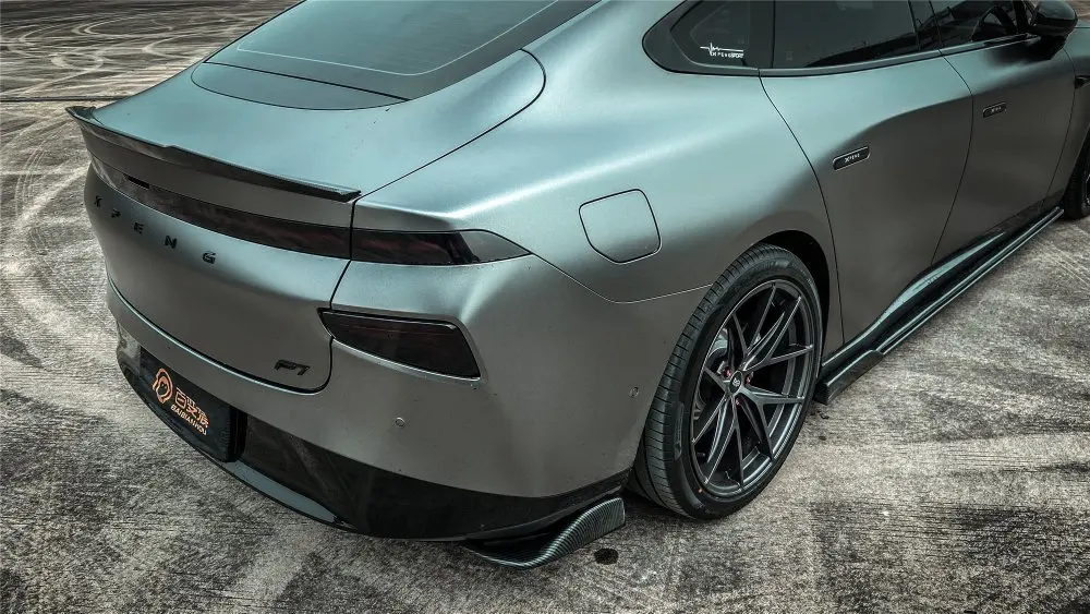

1、外观上选择增加了前铲、通用侧裙、通用后包角、小尾翼、红色锻造螺丝、黑化窗边饰条、黑化车标、黑化门把手等,营造更多的运动氛围。
2、改色膜颜色选择了超哑漆山灰,这个颜色的膜比较耐脏,视觉超过五米基本难以察觉到车上的灰尘。

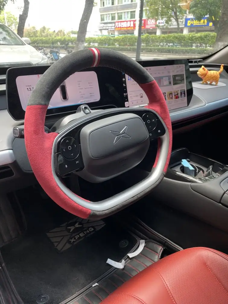

4、内饰方面只选择了加装Alcantara方向盘套,手感有一定提升,方向盘有所变粗。
