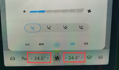

2.温度控制

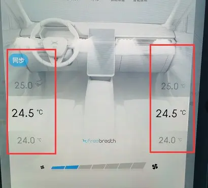

温度高低调节有三种方式:
•空调界面左右两侧上下滑动,左侧代表主驾区,右侧代表副驾区,同时在界面方向盘左边有一个“同步”,点亮它后,调整温度高低时,主副驾区温度将同步调整,同时界面上主副驾出风口也会有白色气流显示。
Ps.如果取消同步,双温区温度不同的情况下,会更为耗电。
•大屏底部快捷触摸温度调节,左右进行增减。
•小p语音,比如“你好小p,空调24度”
温度这块很多鹏友都会有困惑,就是冬夏我该怎么调节温度?怎么开冷风,怎么开热风?
其实大家只需要关注当前的环境温度(仪表盘上的车外温度),然后根据环境温度来调节即可。
比如当前环境温度为8度,那么空调温度只要设置高于8度,吹出的就是热风,温度设置越高,风感越热。
反之当前环境温度为30度,空调温度只要低于30度,吹出的就是冷风,温度设置越低,风感越冷。

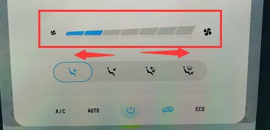

3.风量控制
风量一共有7档,调节方式有三种:
•空调界面风量条触摸调节,左低右高。
•小p语音,比如“你好小p,2挡风”。
•方向盘右侧滚轮上下调节,(需自定义设置为风量)。

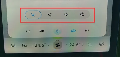

4.吹风模式
•吹头模式:风从中控台出风口吹出,夏季使用效果最佳,利用冷空气下沉的原理,快速降温。
•吹脚模式:风从腿部位置吹出,冬季使用效果最佳,利用热空气上升原理,快速升温。
•吹头吹脚模式:风同时从中控和下方吹出。
•吹前档吹脚模式:风同时从下方和前档玻璃出风口吹出,一般用于玻璃除雾用。
选择合适的吹风模式,可以让空调事半功倍,比如夏天使用吹头模式,冬天使用吹脚模式,起雾时使用吹前档吹脚模式等等。

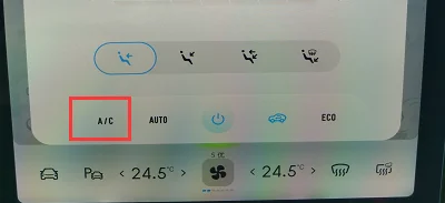

5.A/C模式
压缩机制冷和除湿功能。
提到A/C,又是一个让人困惑的功能,大家都知道夏天开启制冷,需要打开A/C,但是当我们开启除雾功能时会发现,A/C也会自动打开,这是因为A/C除了制冷以外,还提供除湿功能。
在这里就要简单科普一下起雾的原理,当车内外温度相差较大、车内人员产生的热量、说话呼吸喷出的热气等,都会在玻璃上附着,从而产生了雾气。
而要去除雾气,一种方法是降低车内外温差,比如打开车窗、开启外循环等,另一种方法就是除湿。所以这也是为什么除雾开启后A/C也会打开的原因。
然而另一个问题也随之产生了,冬天开着暖风,玻璃起雾了,开启除雾又打开了A/C,那岂不是会冷的瑟瑟发抖?其实只要空调温度高于环境温度,这么操作并不会影响制热,区别只是比单纯开暖风,热的慢一些而已。

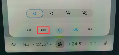

6.AUTO
自动空调,顾名思义冷热、风量都由系统自动控制,只需要设置温度即可,适合懒人。
Ps.AUTO模式是自动打开A/C的,无法单独关闭。

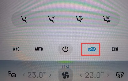

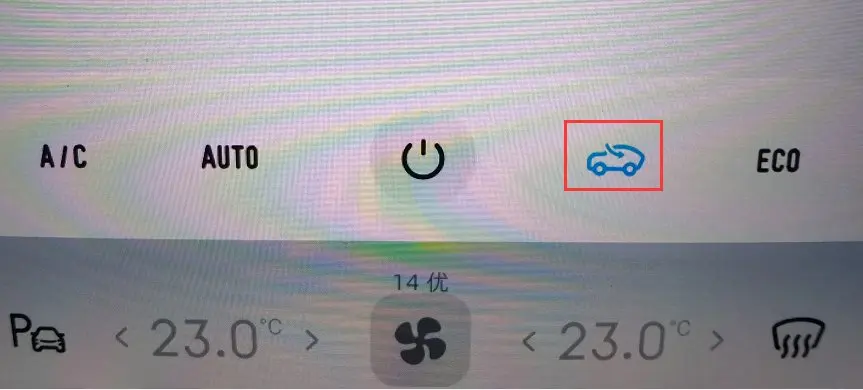

7.循环模式
•内循环:空气在车内部流通,在此模式下制冷制热效果会更快更好,缺点是容易起雾。
•外循环:将车外新鲜空气参与流通,在此模式下也可以起到除雾的效果,同时也可以减轻高速长时间开车因缺氧导致的犯困问题,但是拥堵路段不要使用,不然大量汽车尾气都被吸进来了,缺点是会影响一定的制冷制热效果。

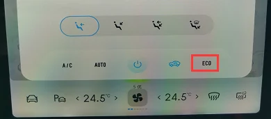

8.eco
Eco空调节能模式,能在空调制冷时最大程度降低耗电量,但是制冷效果就很一般了。
Ps.需要制热时不要开启eco。

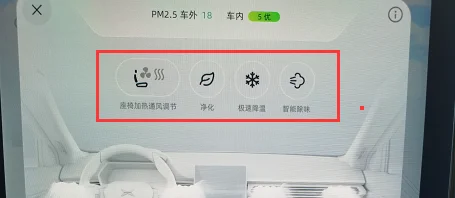

9.座椅加热/通风调节
顾名思义,就是座椅加热和通风的开关,有三档可调。座椅通风是520N加装舒享包才具有。
10.净化
当车内PM2.5高时可开启净化空气,一般小p会提示是否开启。
11.急速降温
和手机APP上的急速升温,急速降温是一样的功能,适合暴晒和寒冷天气下,快速升/降车内温度。
12.智能除味
当车内抽烟或者有异味时,可快速通风散味,开启后所有车窗会下降,同时空调大风量排风。

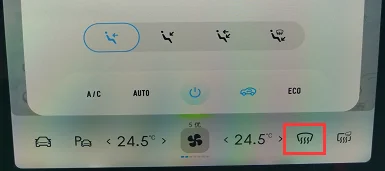

13.前档除雾
开启后空调自动开启A/C,吹前档吹脚模式,最大风量进行快速除雾。也可以语音“你好小p,除雾”来开启,优点是方便快捷,缺点么就是很吵,超级吵,解决办法可以通过在第三部分的小p定制来解决。

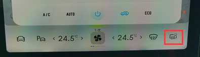

14.后档/后视镜加热
雨天左右两侧后视镜和后档玻璃上会挂满小水珠,非常影响行车安全,这个模式开启后,会对后视镜和后档玻璃进行加热,将水珠蒸发,开启一定时间以后会自动关闭。

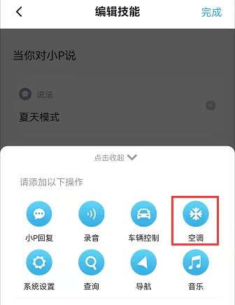

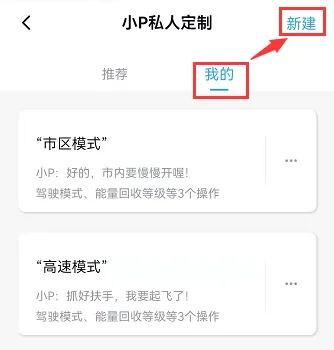

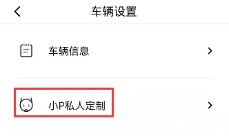

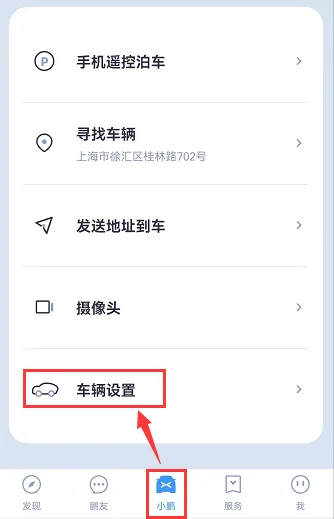

1.打开小鹏APP
2.进入车辆设置
3.进入小p私人订制
4.选择“我的”
5.点击“新建”

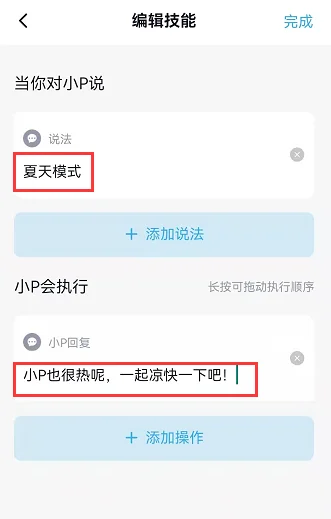

6.在“说法”中输入语音指令“夏天模式”
7.在小P回复中输入你自定义的小P互动“小P也很热呢,一起来凉快吧!”

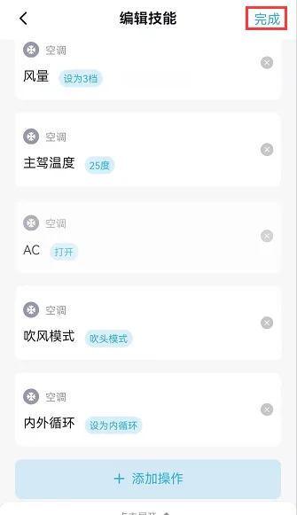

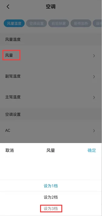

8.点击“添加操作”,选择“空调”
9.风量设为“3挡”
10.设置主驾温度“25度”,如果设置了温度同步,那么副驾温度也会同步。
11.AC选择“打开”
12.吹风模式选择“吹头模式”
13.内外循环“设为内循环”

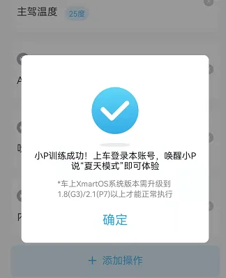

14.全部设置完成后,点击“完成”
15.等待小P学习后,即可在车内通过语音“你好小p,夏天模式”来启动命令了,是不是很方便呢。
