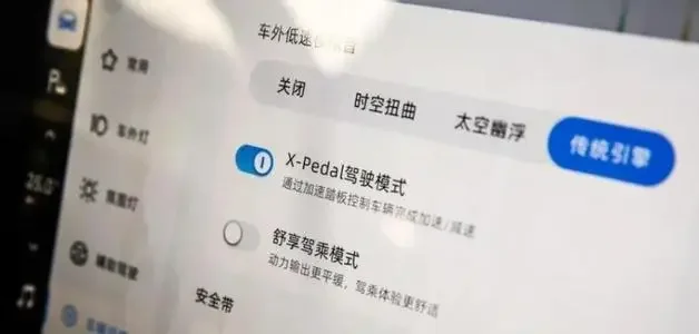

2- 延长车的续航。小鹏P7开启X-Pedal模式,动力回收可以达到很高的功率 (比如上面的图-54kw)所以你会慢慢习惯快到红绿灯时候提前松开电门让车靠动力回收减速同时也给电池补电!
3- 建议电动车的新手试试X-Pedal模式开一个星期,可能一开始会觉得难受不过慢慢习惯了你会发现其实很省事而且会给油车给不到的体验!
我平时开X-Pedal模式能量回收达到了42.1%。而且刹车片开了2万多公里估计还能开好几万公里不需要换。让电动车用车成本更低!
