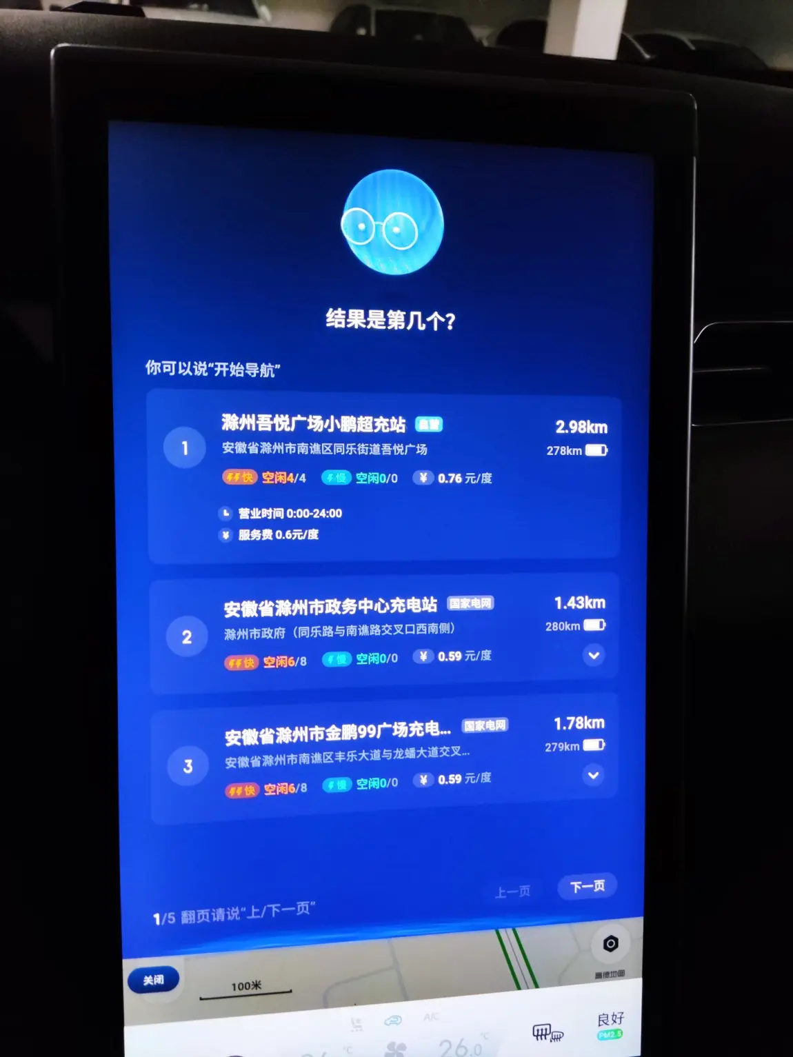

一、呼唤小P
1、呼唤小P,“我要充电”,然后大屏会展示最近的充电站,小鹏超级充电站会置顶。
2、选择序号(国网还是小鹏根据需要自己选),然后开始导航

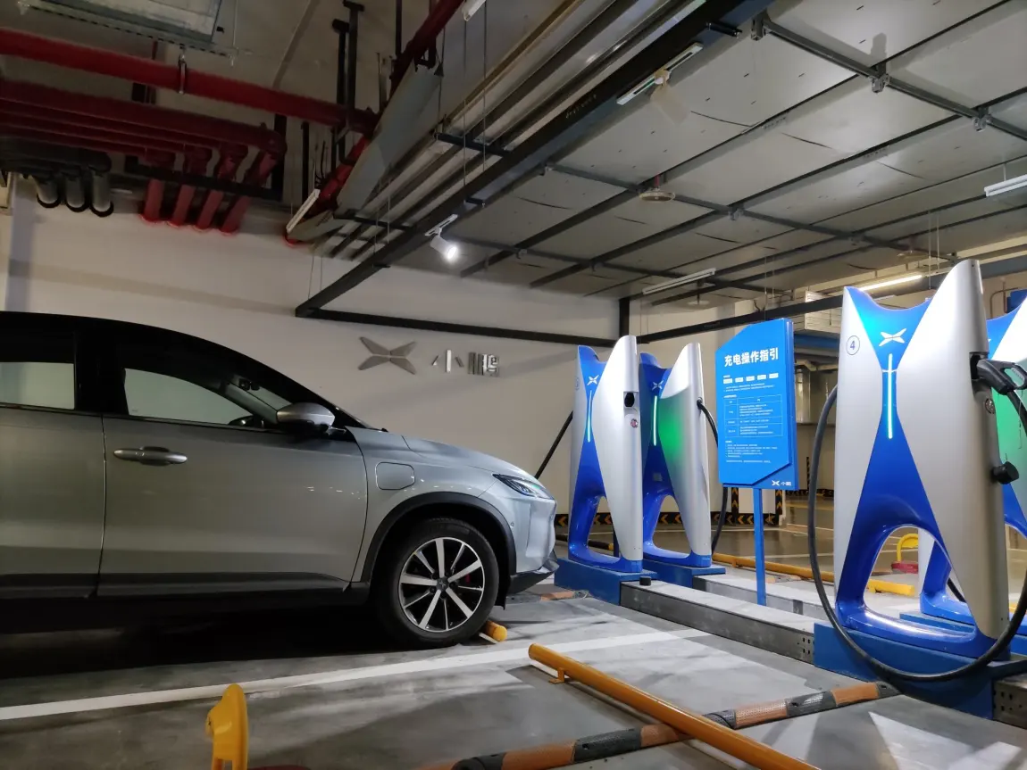

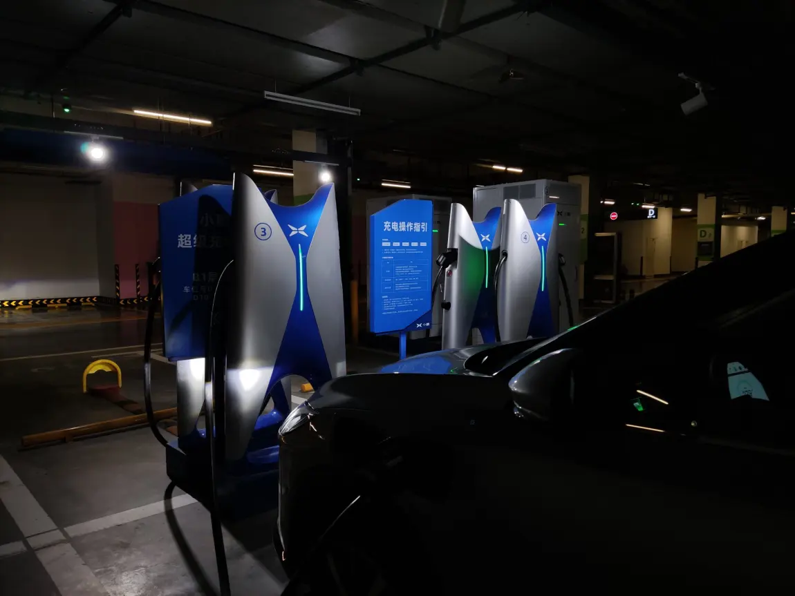

二、小鹏超级充电站
在商超地下室的站点,找起来有点麻烦,不过,有“车库记忆”功能的车型应该没问题。
1、先仔细研究下充电方法,流程很清晰如下图
2、不想看图的,我来说。

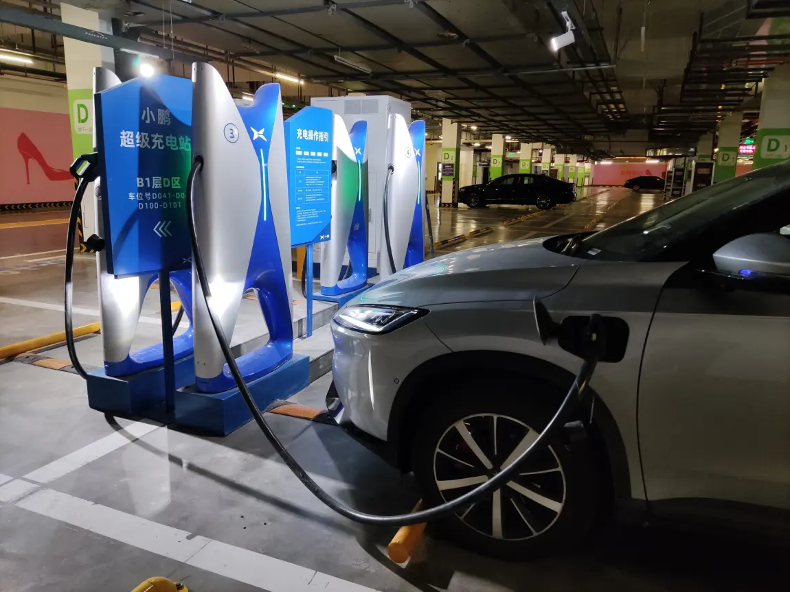

充电:app降地锁~停车~插枪~自动充电
结束:大屏结束充电~拔枪~放回充电桩

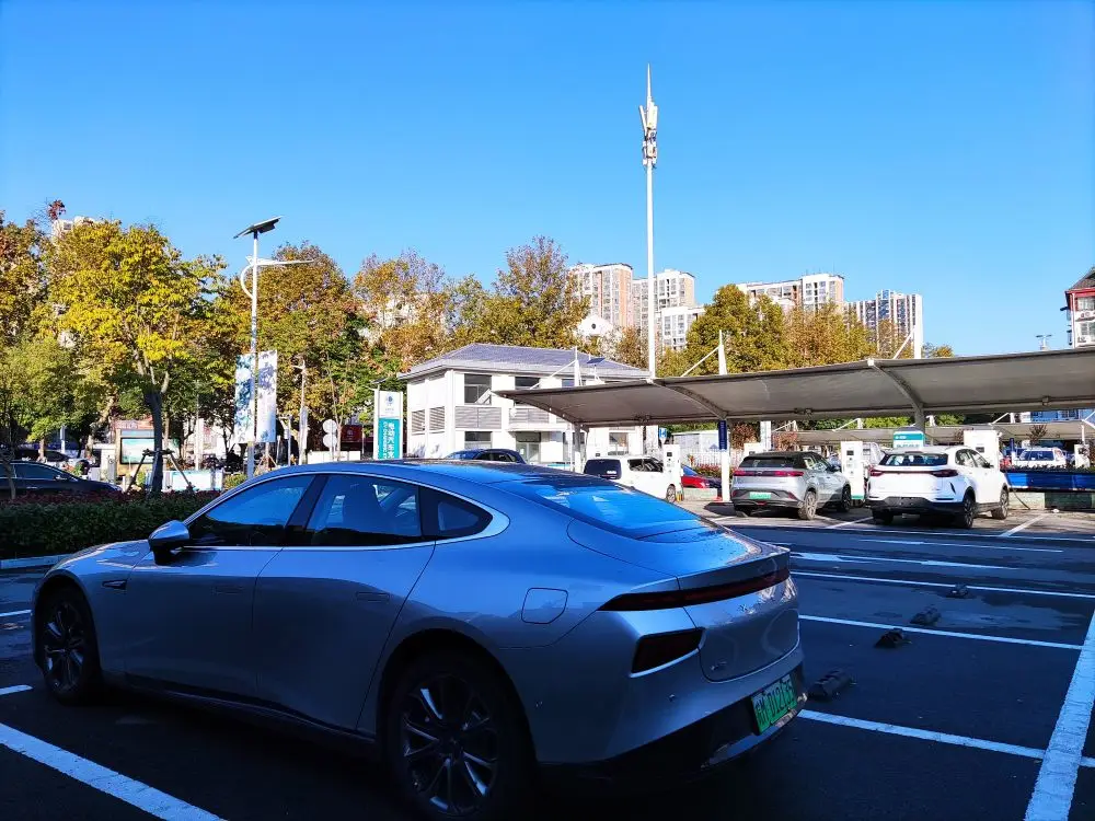

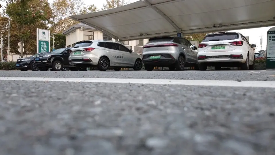

三、国网充电站
1、车主免费站点
充电:插上枪,点击二维码充电,然后用小鹏app扫码,等待检测后就能充电了。
结束:大屏点击“结束充电”,把充电枪放回即可。

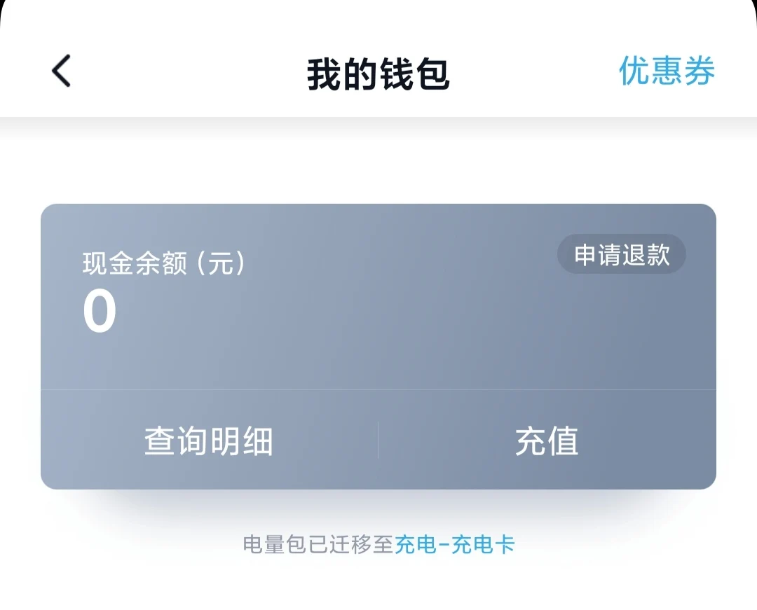

2、对于非免费站点,可以使用小鹏app扫码,也可以使用国网的e充电app进行扫码。这种方法的前提是app中要有钱。
在“我的钱包”中充值。

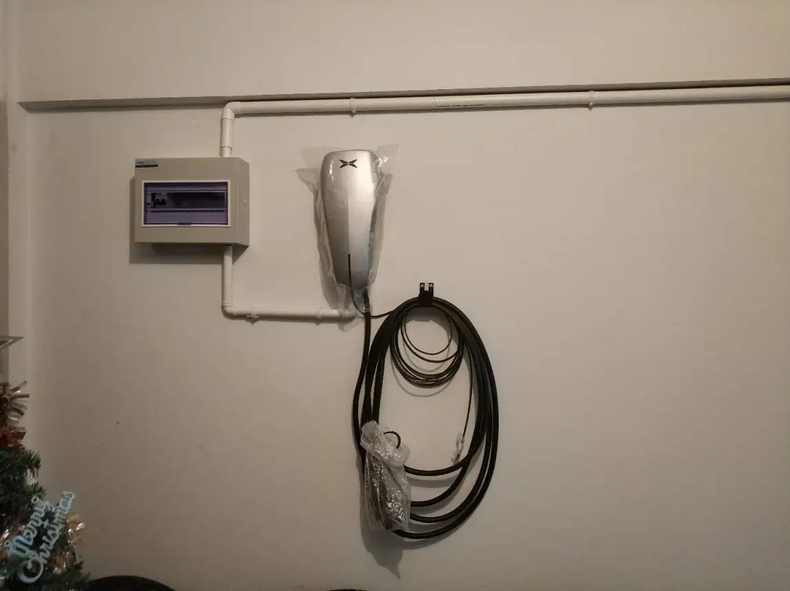

四、家庭充电桩
1、这个就更简单了,直接插上枪就能够充电,结束充电,需要点击大屏,拔枪归位即可。

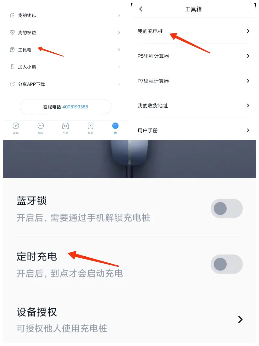

2、为了使用谷峰电,可以在app上设置家充桩的启动时间。
在小鹏app我的里面,点击工具箱,找到充电桩,设置启动时间即可。

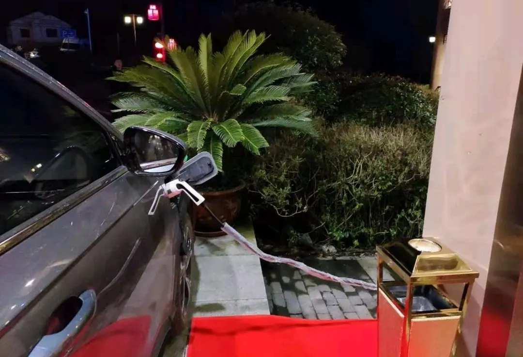

五、应急充电枪
和家用充电桩的使用方法一致,是长途出行的必备良品,续电(命)之选,应急充电枪也是防淋雨的。
