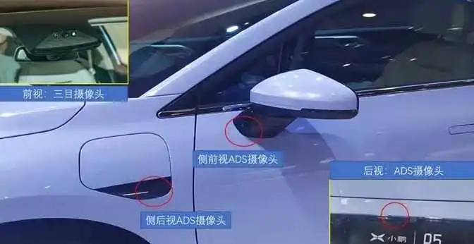

第一套:前视三目摄像头+翼子板侧后视摄像头+反光镜前视摄像头+后视摄像头+Xavier芯片

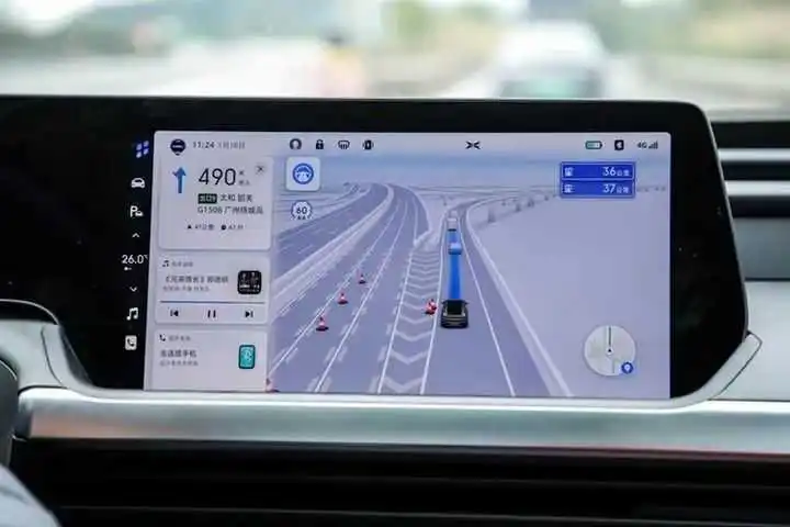

当P7在执行XP3.0级辅助驾驶的时候(比如NGP),车辆自动调用第一套方案+必备装置,执行相关任务,也就是说在XP3.0的时候,实际上更多的是依靠小鹏自研的方案,也就是小鹏引以为傲的全球唯二的端到端的自研算法。
 这也就是为什么在P7上会出现同样的大曲率弯道,NGP状态下就可以过去,但是LCC状态下就过不去的情况。就是因为两个状态的算法是不同的,所以表现出来的状态当然是不同的。

在XP3.5上,小鹏P5和P7配置最大的不同就是取消了前向的单目摄像头,也就是在小鹏P5上其实只有一套辅助驾驶系统了,也就是:
前视三目摄像头+翼子板侧后视摄像头+反光镜前视摄像头+后视摄像头+Xavier芯片+五个毫米波雷达+四个环视摄像头+十二个超声波雷达+高精地图+高精定位。
