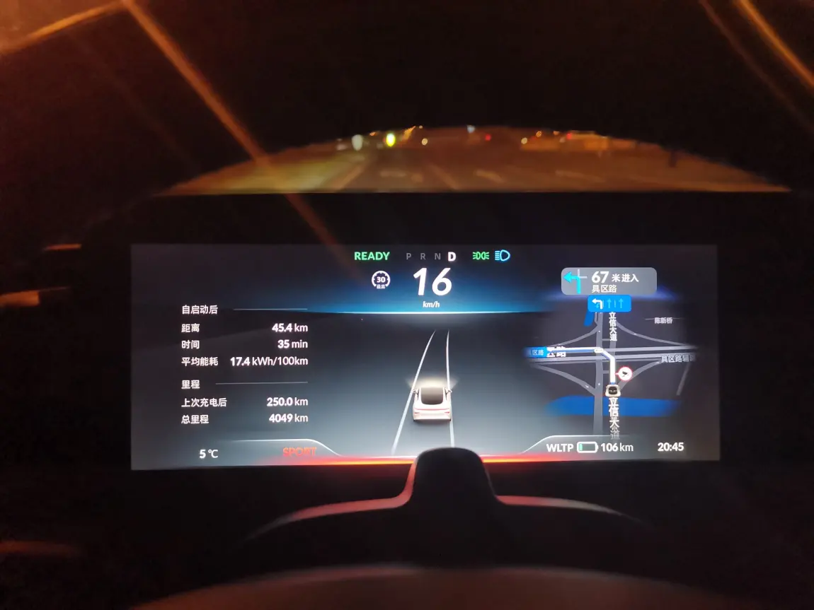

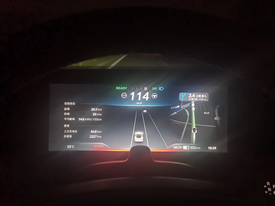

2.高速路况,如果不是极端驾驶状态,120迈平稳驾驶大概能有17Kw/小时左右电耗,不过早晚电耗差异较大,估计是早上温度低所以能耗高一些。 下图是前一阵气温较高的时候拍的,最近天冷了超过18的能耗。

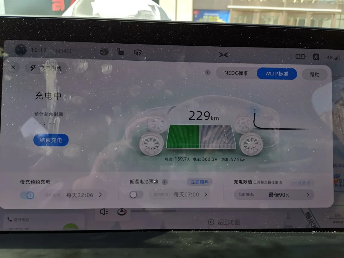

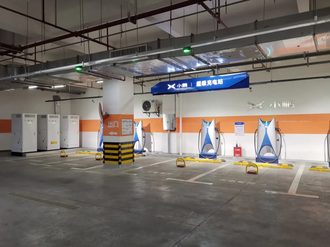

3.超充真的很方便,车子不多,充电速度很快,大概一分钟一度电,一般剩余续航100公里左右去充电,车上睡个午觉就充好了。
4.超充续航会比慢充续航低很多,充满448公里,日常用车模式不变慢充最低也到400公里,但超充跑330,对于长途出行计划的建议还是慢充。

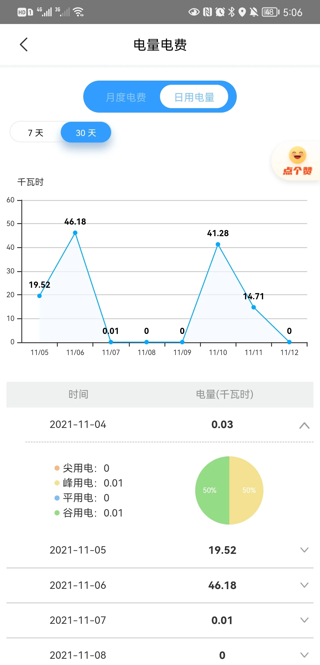

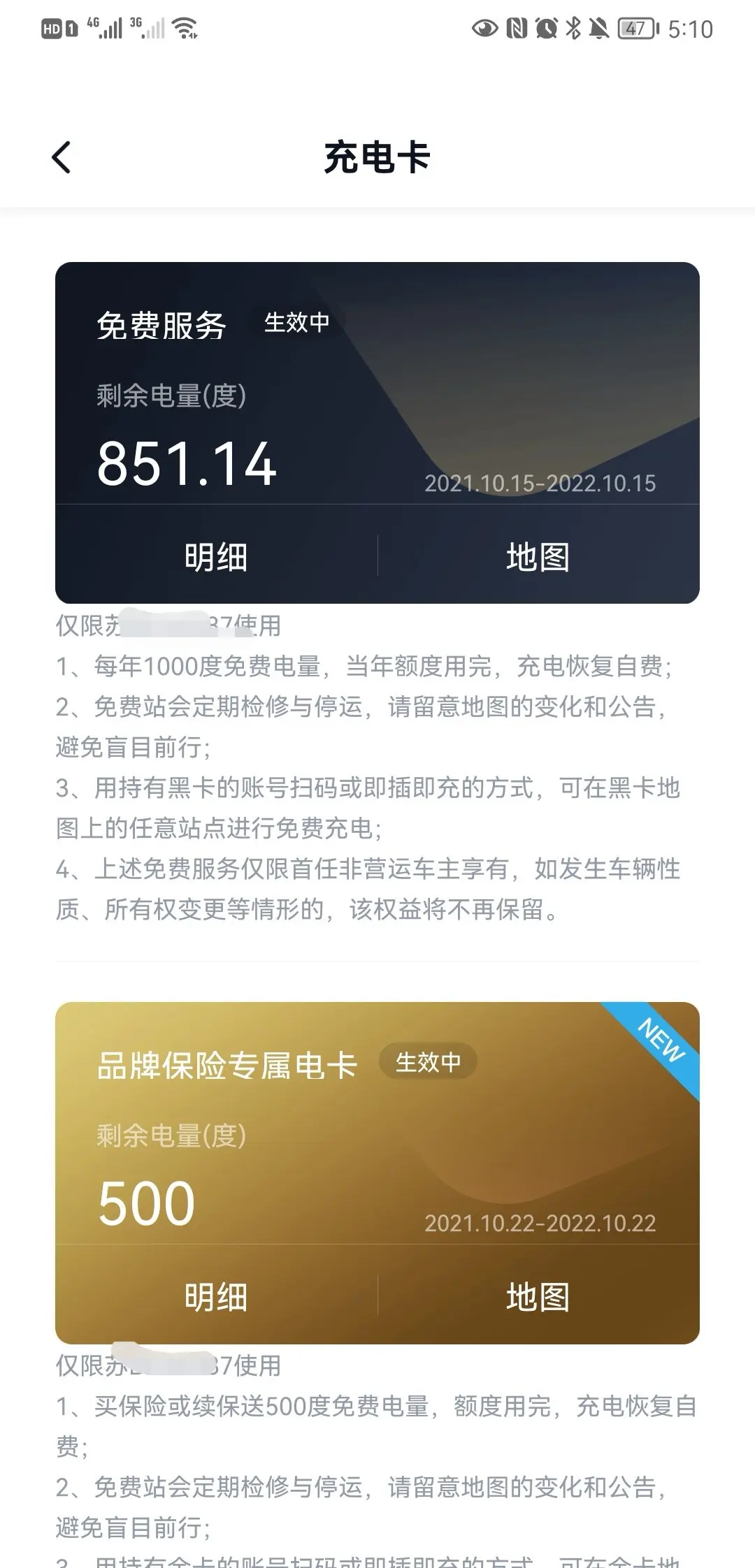

5.家用充电桩真香YYDS,快5000公里了,一般单次在家充电50度左右,家用充电费用206,晚上3.7毛一度电。体验小鹏免费充电150度,可惜的就是只有1500免费额度,公司和家里附近都有免费专用超充站。
