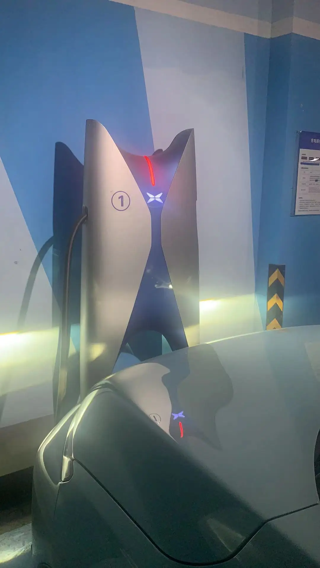

在外面充电基本都是直流枪,直流枪内有锁止机构,可以根据信号直流枪内有锁止机构,可以根据信号控制枪锁的闭合,锁止在充电口底座上。当处于充电中时,充电枪锁启动,防止带电拔枪引发危险。当充电停止后,充电枪自动解锁,此时可以拔枪。
也就是说,直流枪锁不由车辆决定,是由充电枪的充电状态决定。
所以直流枪基本都是枪锁车,出现被锁情况,需解锁充电枪。
2.❤️❤️解决办法:

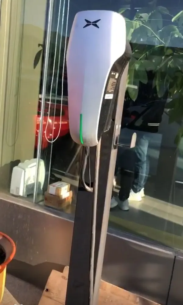

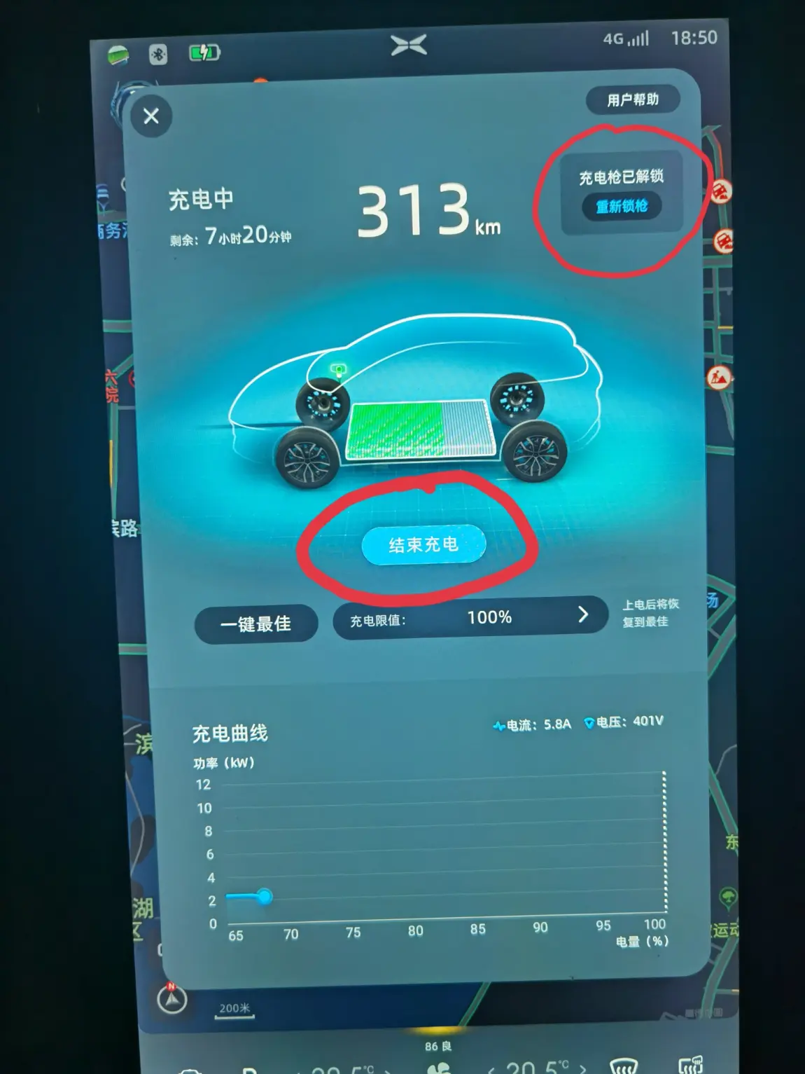

a查看车辆是否仍为充电状态,如果是,此时先要停止充电(通常为操作充电),再拔枪;

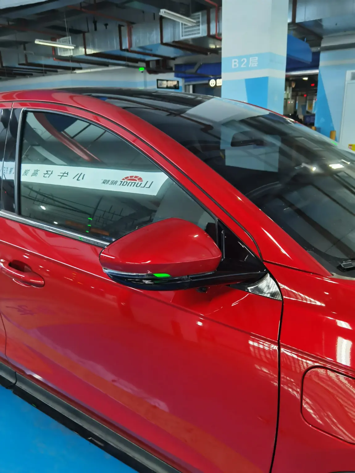

例如:小鹏充电机和超充桩绿色闪烁或者车辆后视镜绿色闪烁是正在充电。
充电完成是绿灯常亮,充电故障显示红灯。
此时可以操作车内大屏或手机 app 选择结束充。

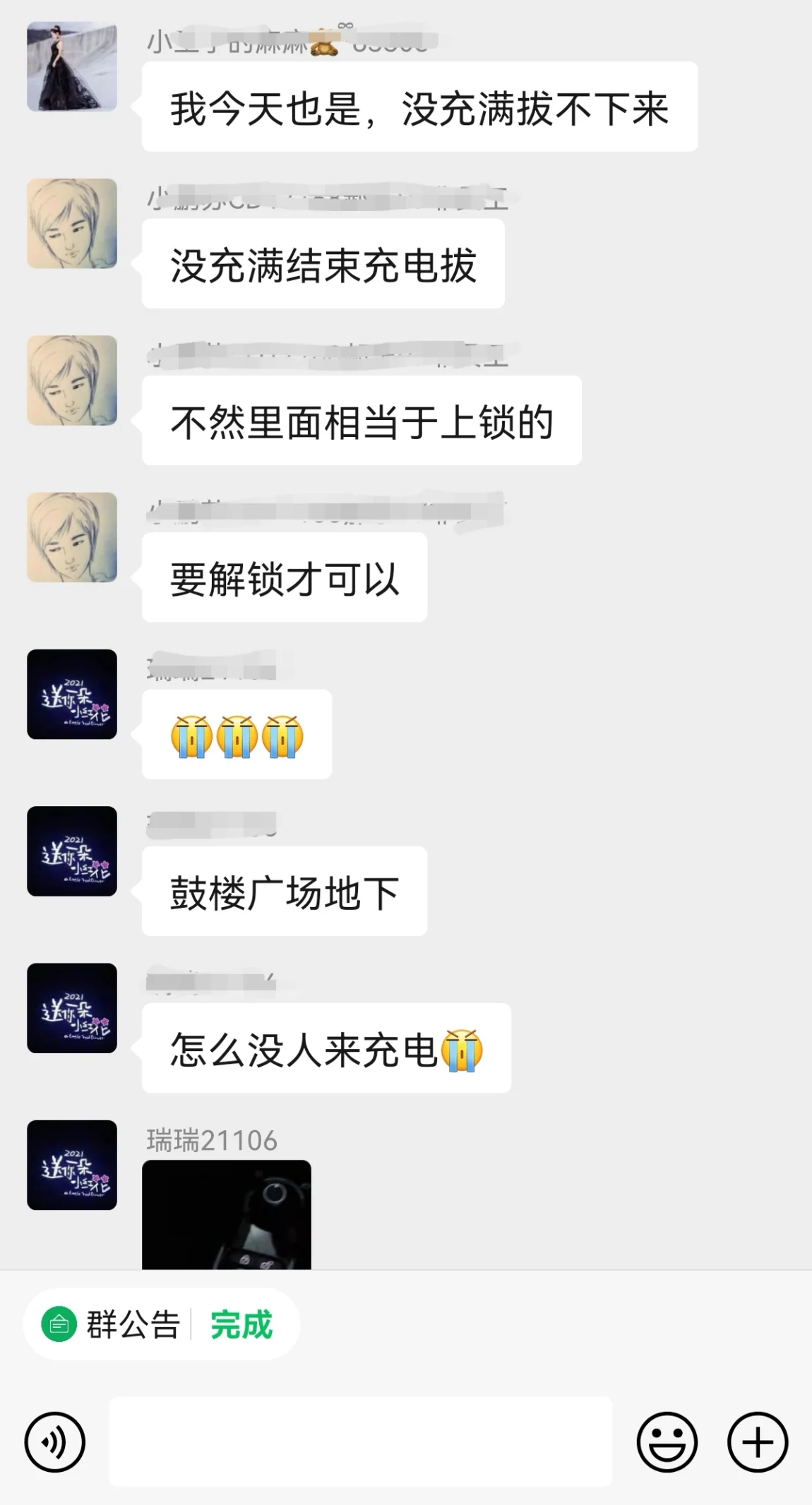

b如果充电状态已停止,充电枪仍无法拔出,请确认充电软件是否为充电结束付费完成状态,再次尝试等待片刻再拔枪(充电状态立即停止后,可能存在一个充电桩冷却状态,充电桩品牌不同,冷却时间不同);

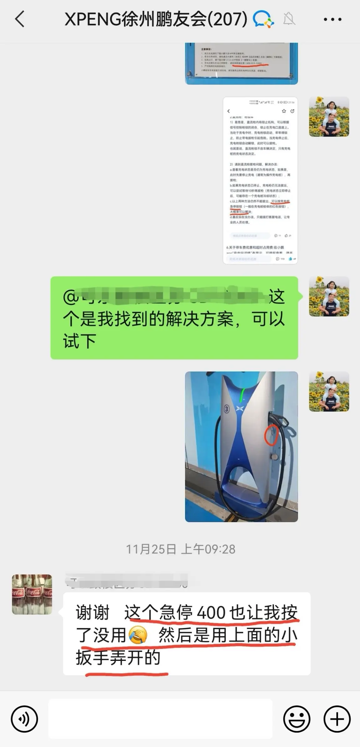

c以上两种方法仍不能停止充电状态或拔出充电枪,可以尝试按充电桩急停按钮(一般在充电桩桩体的红色按钮),大概率可以解决;(建议此操作在客服的指导下操作)

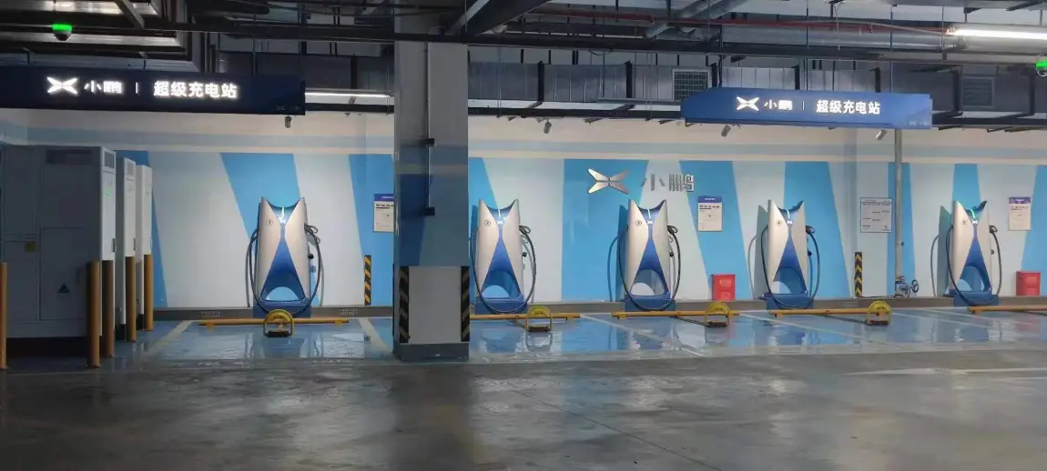

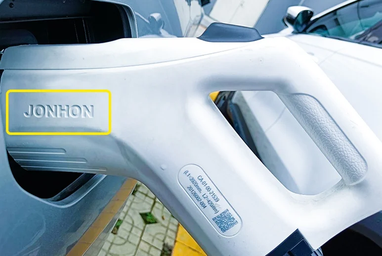

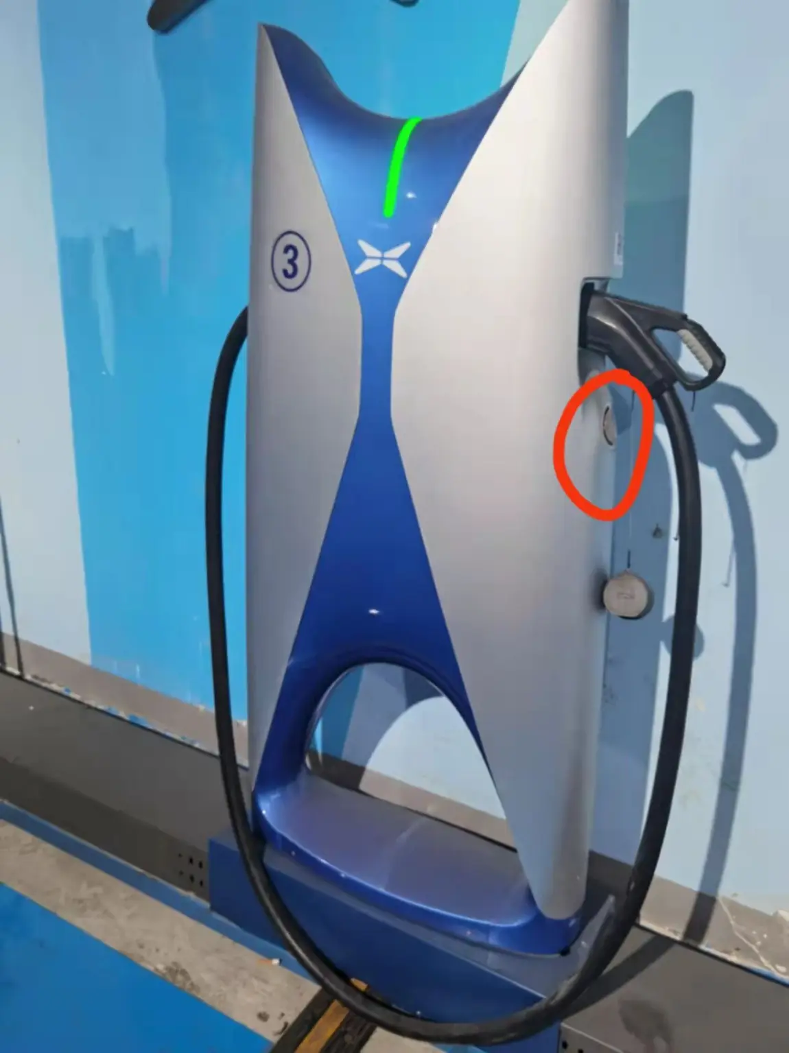

手动紧急解锁方法:小鹏自营超充站有三种品牌的充电枪最为常见,请按不同品牌进行解锁。

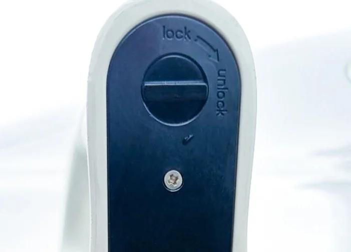

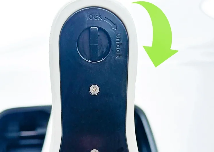

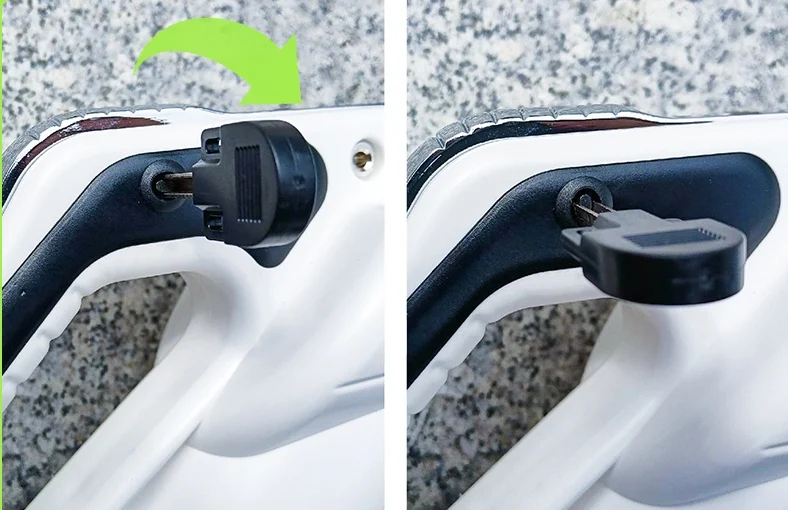

1)中航光电充电枪解锁方法:
枪身左侧或右侧印有“ JONHON ”品牌标识

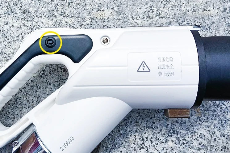

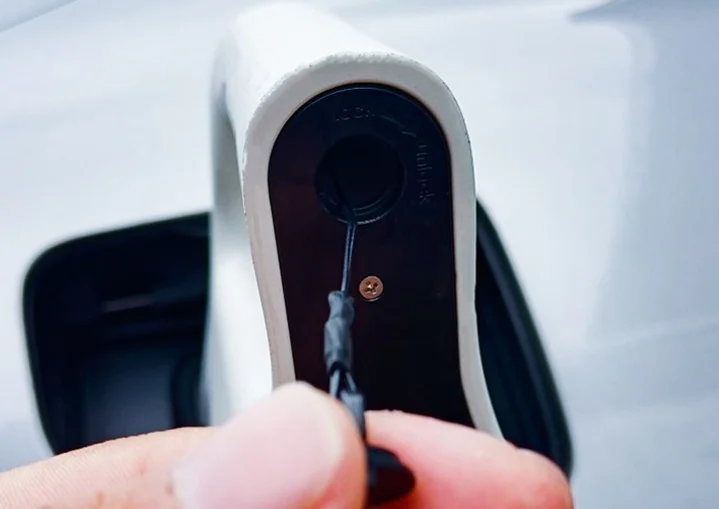

找到充电枪解锁旋钮位置:把手底部有可旋转的圆形解锁旋钮。
如果解锁旋钮已拔出,请跳至最后一步。
将解锁旋钮顺时针旋转90度。由 lock 竖向位置转到 unlock 位置。
旋转不要超过unlock位置,超过将无法拔出。
拉动旋钮联动的解锁绳即可解锁。
注:拉动解锁绳时,不要用手按住手柄上方的解锁旋钮。

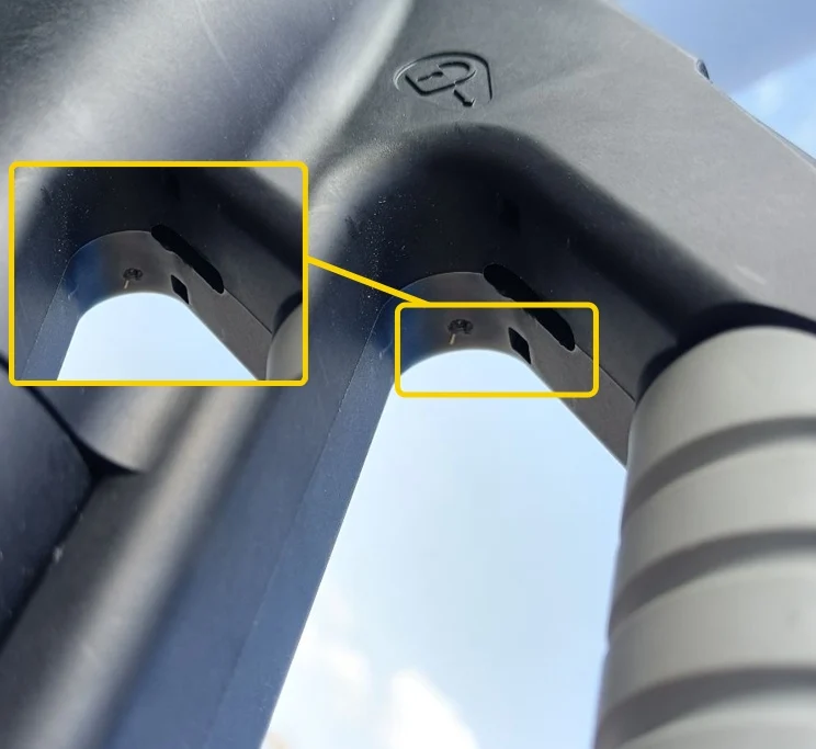

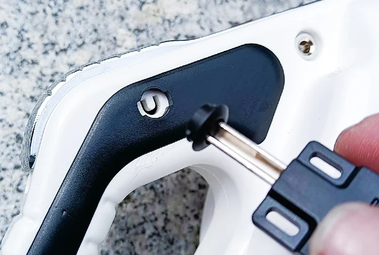

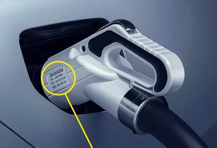

2)多思达充电枪解锁方法:
枪体为白色并印有" DUOSIDA "品牌标识。
如有黑色胶圈的,需先取下黑色胶圈。
将挂在枪上的解锁钥匙插入黑色胶圈,顺时针旋转45度,即可拿下黑色胶圈。
取下黑色胶圈。
将解锁钥匙插入解锁孔即可解锁。

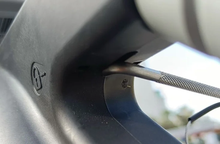

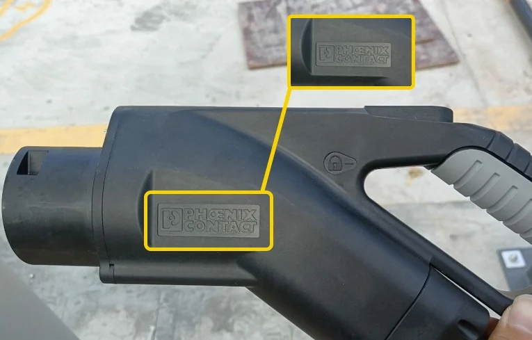

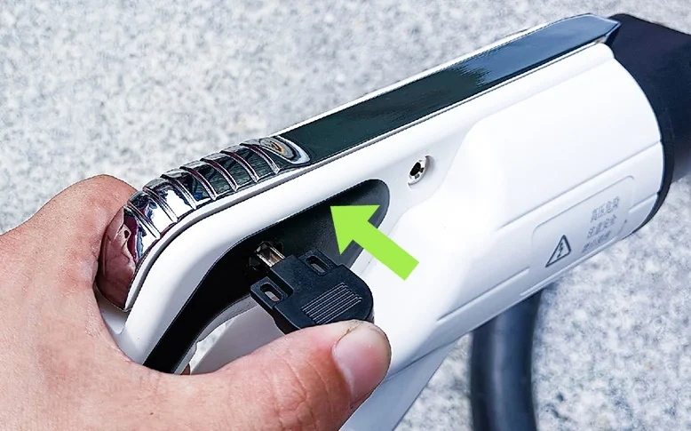

3)菲尼克斯充电枪解锁方法:
菲尼克斯充电枪黑色枪体,标有"phoenix contact ”品牌标识
找到充电枪配的解锁钥匙
找到充电枪把手内部中间凹槽的解锁孔
将解锁钥匙插入解锁孔内,下压即可解锁

e建议拨打客服电话,在客服指导下尝试手动紧急解锁,一般在充电桩附近可以找到客服电话,常见充电运营商客服电话见文末。例:本地小鹏客服电话在超充站指引上:

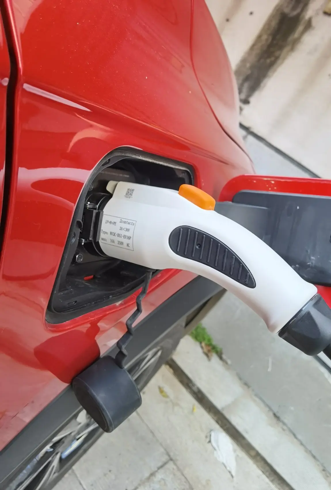

家桩和便携充电枪基本都是交流充电枪,交流充电枪内没有锁止机构,它是依靠安装在车辆充电口的锁栓的伸缩来卡住充电枪开关,达到锁枪的目的。当充电开始时,充电口锁栓自动伸出卡住开关;充电完成后释放充电口锁栓,充电枪开关释放,允许拔枪。
所以交流枪基本都是车锁枪,出现被锁情况,需解锁车辆。
2❤️❤️特殊情况:

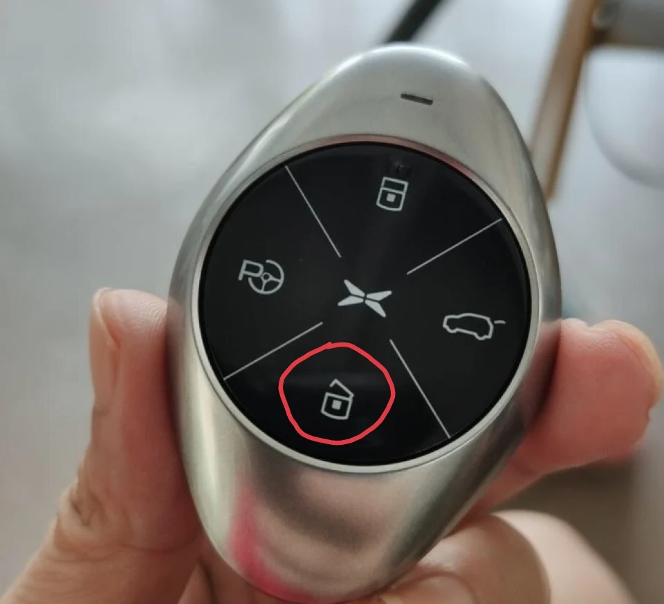

a 当车辆上锁时,即使充电完成,也不会释放锁栓,防止充电枪被盗;请用钥匙解锁车辆后重试拔枪。
b 当车辆解锁时,如果车辆充电完成或者电流下降到16A以下(国标允许16A以下拔枪)此时可以直接拔枪。例:低于16A的小鹏便携充电枪可以直接拔枪。

a 如果此时在充电中,请先在大屏或手机端结束充电,再尝试拔枪;
b 如果大屏充电完成页面出现解锁充电枪按钮,点击后即可拔枪;

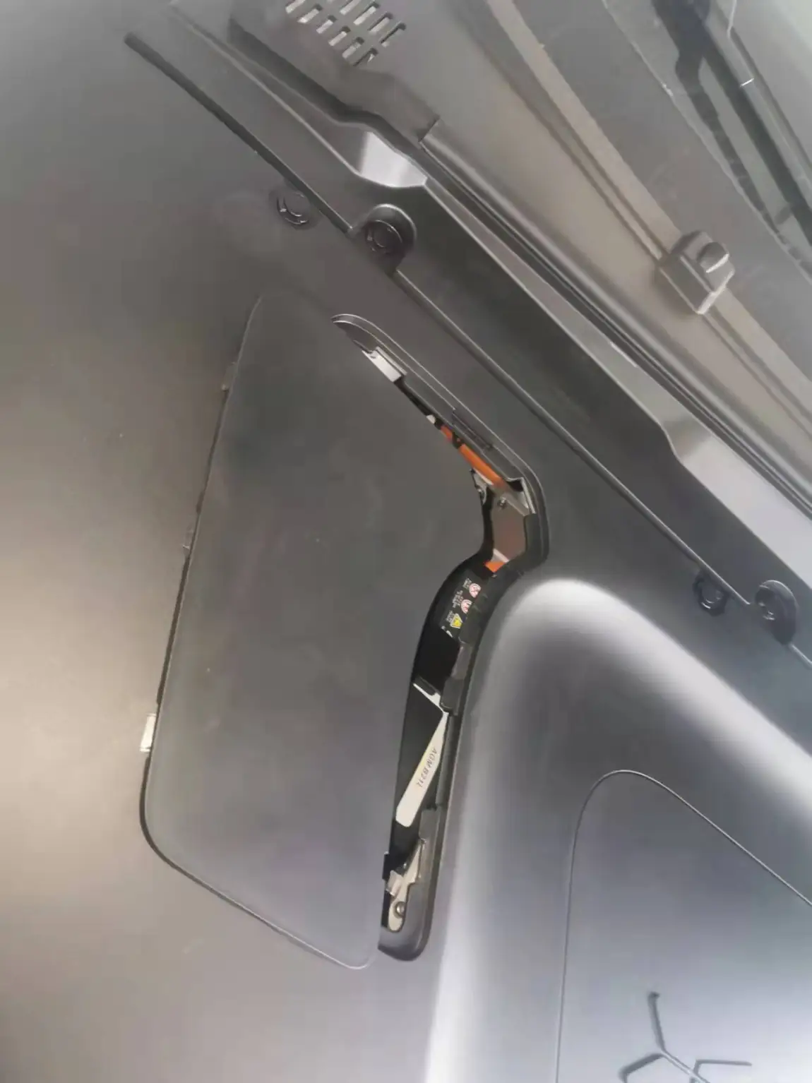

d 尝试手动紧急解锁(建议此操作在小鹏客服的指导下操作);

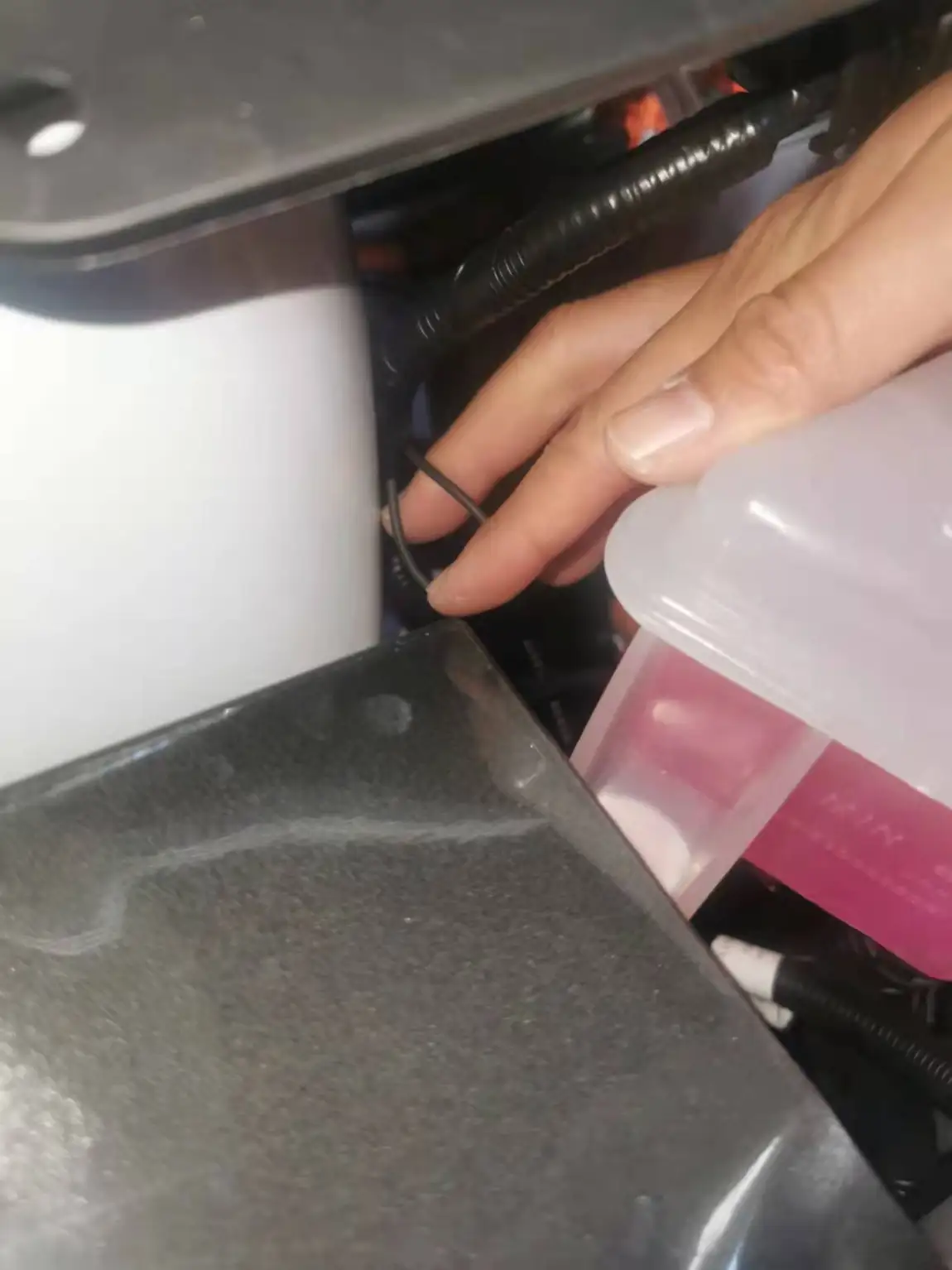

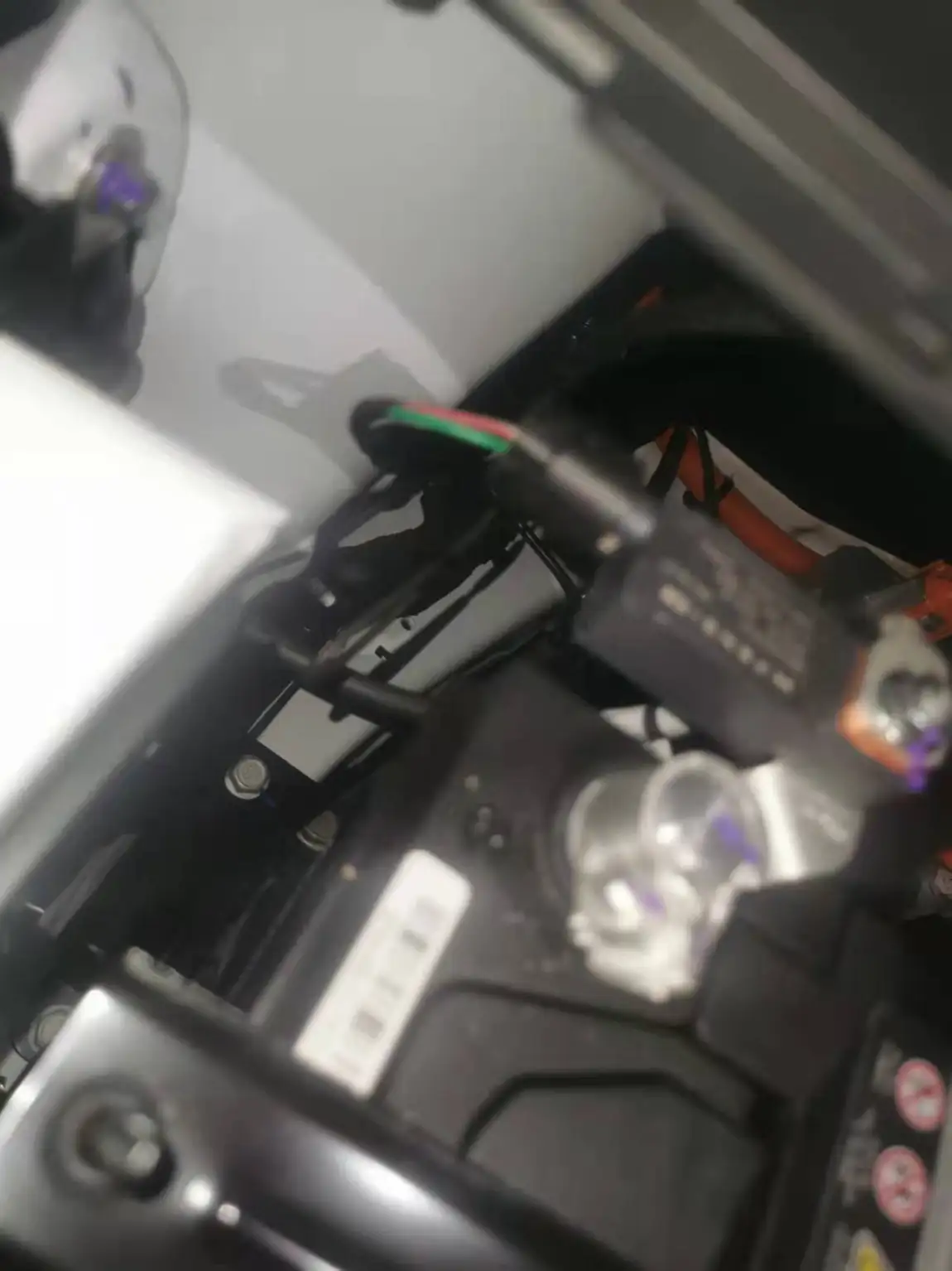

小鹏G3手动解锁方法:打开发动机舱盖,副驾前侧有一个拉环,拉动解锁。
小鹏P5手动解锁方法:打开发动机舱盖和靠近副驾一侧的防护盖板,副驾前侧有一个拉环,拉动解锁。

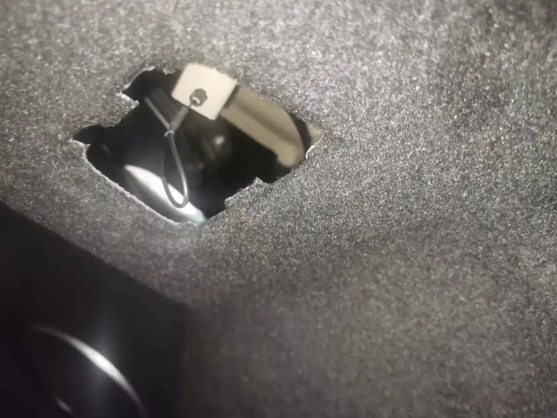

小鹏P7手动解锁方法:放倒左侧后座,取下饰板,拉动拉环解锁。
