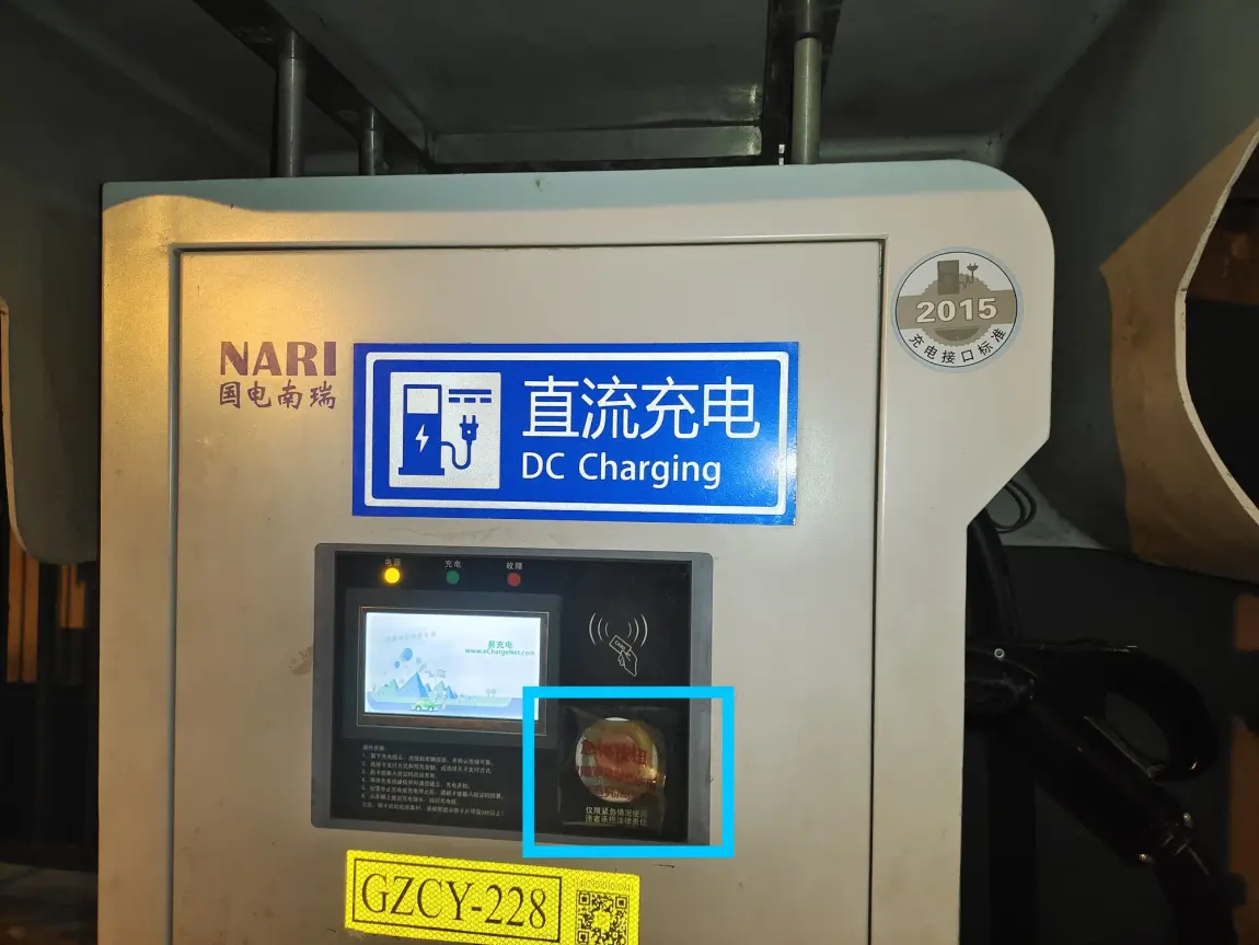

②每个充电桩基本都有这个充电应急按钮,按下去,再按照指针的方向转动,恢复正常状态!

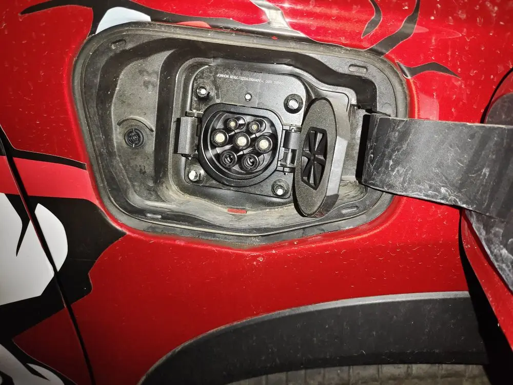

👉👉慢充口👈👈锁枪:

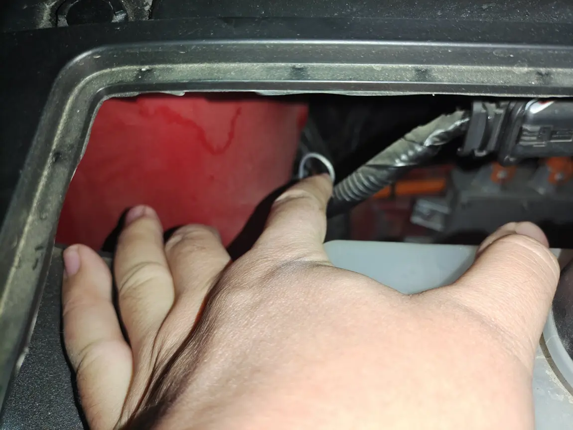

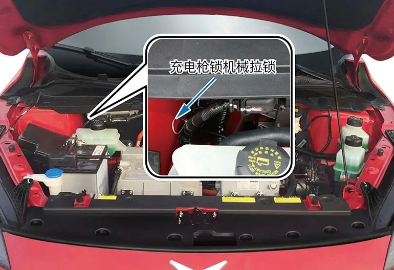

一、小鹏G3车型:

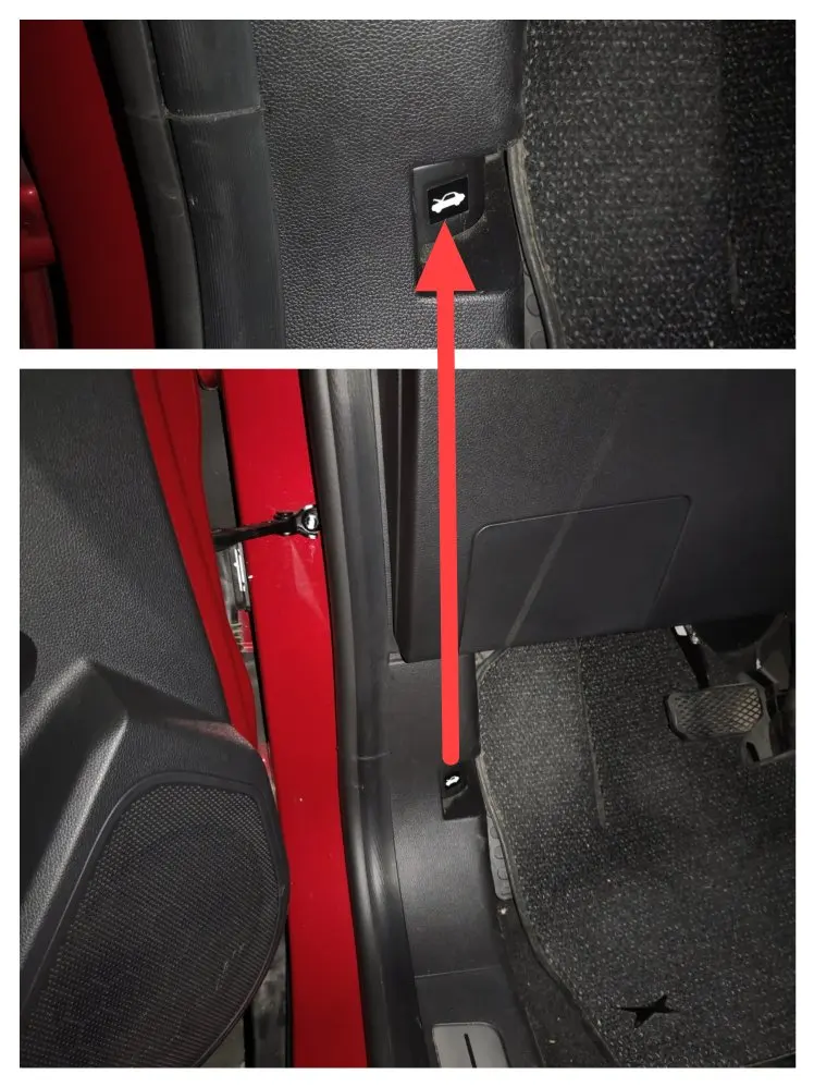

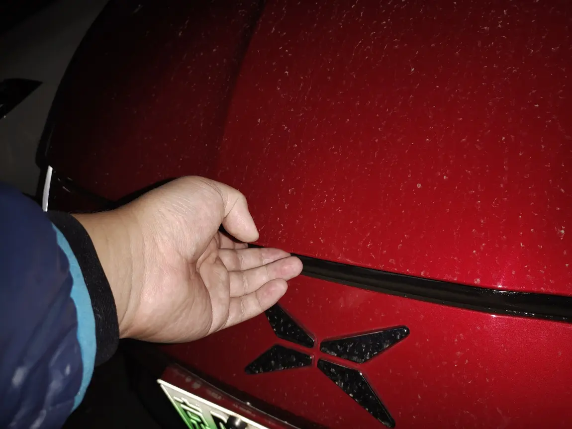

拉开主驾左侧前机器盖拉手。
打开前机器盖。这个过程咱们就不说了。

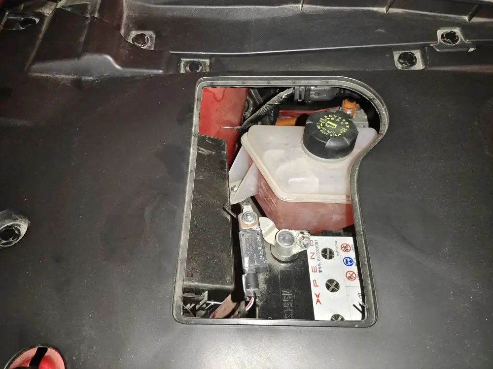

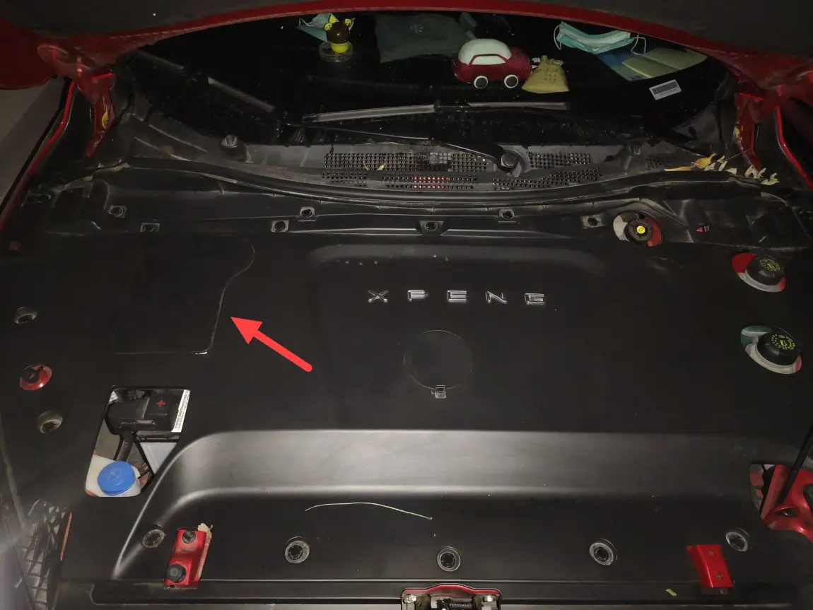

相信大家伙基本都跟我一样,买了一个盖板,这个盖板确实不错。找到左上方的这个小盖板,打开!

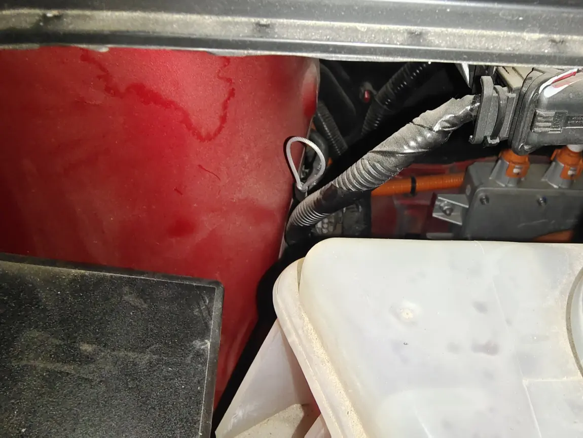

打开后就是这个样子,找到左侧上部红色的部分。
这里有一个环,拉动这个环,小鹏G3的慢充枪自然就能取下来。
这是《小鹏手册》中提到的!

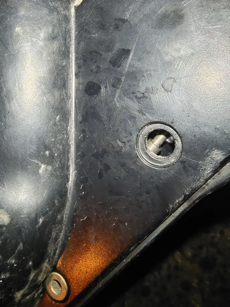

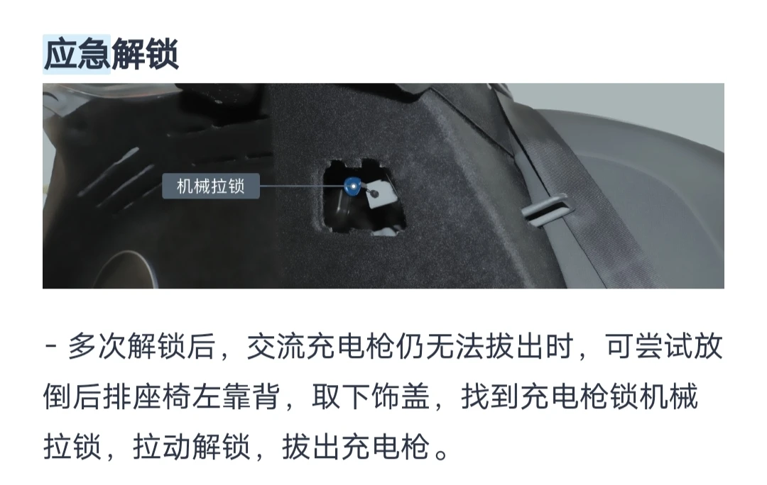

二、小鹏P7车型:
在放倒后排左靠背,取下盖板,拉动解锁!

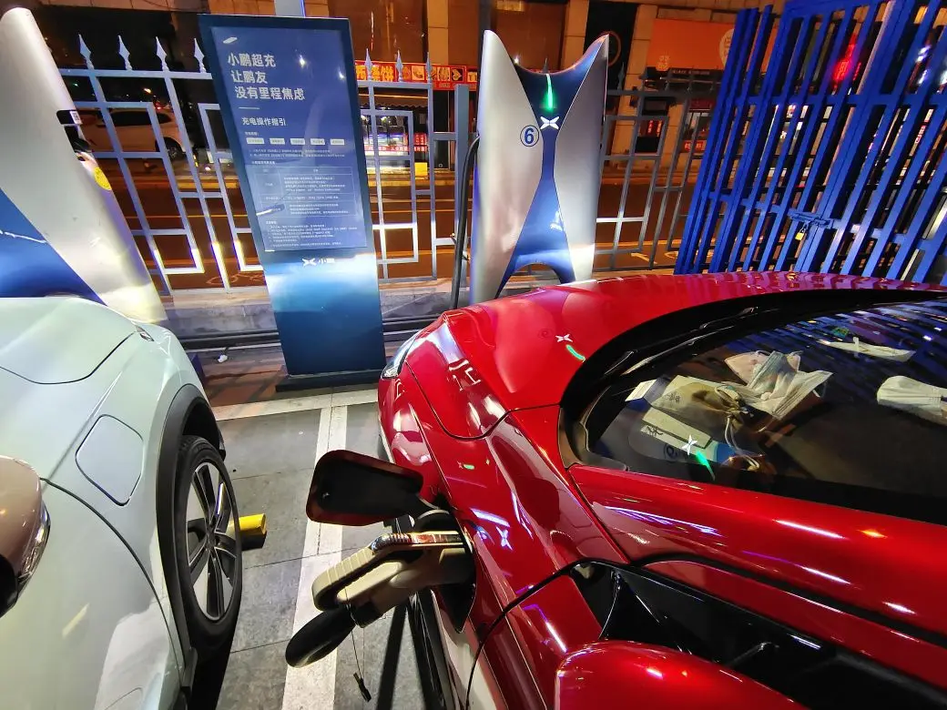

👉👉快充口👈👈锁枪:

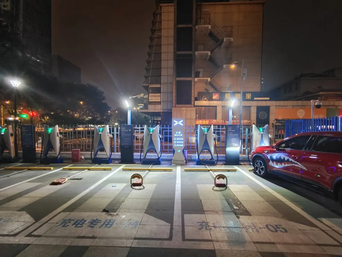

一、小鹏自己的充电桩:

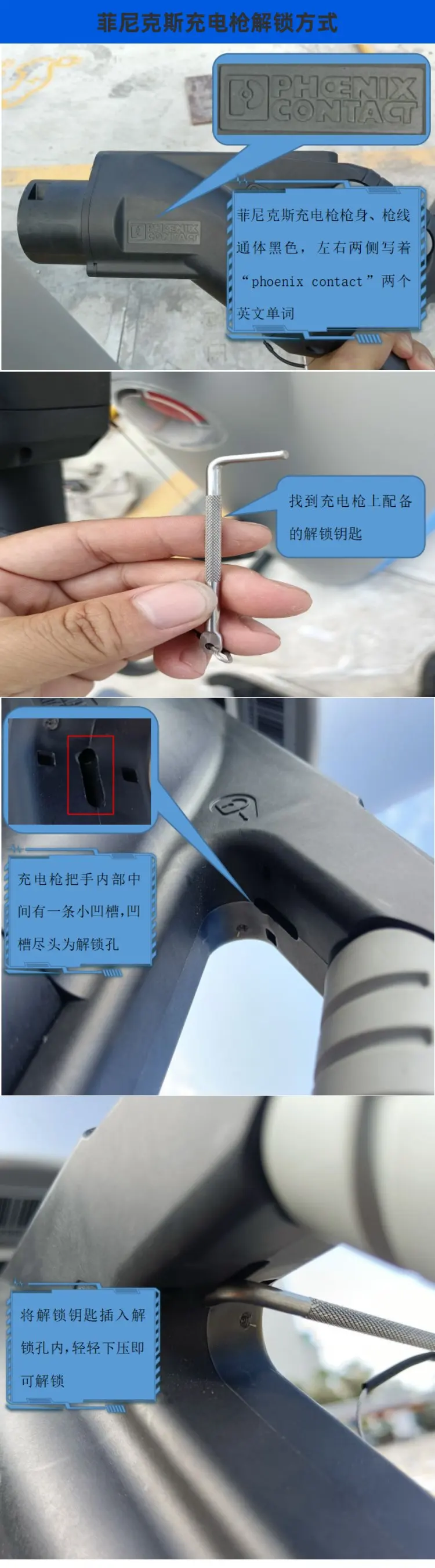

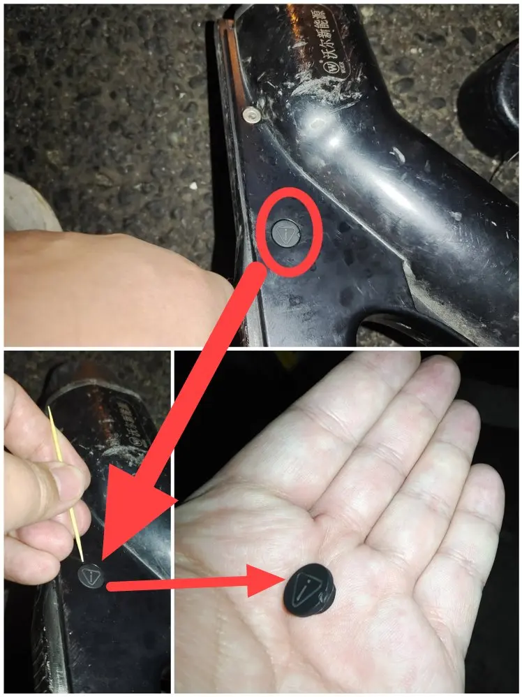

黑色菲尼克斯充电枪是:北京丰台新业广场广场、北京房山太阳圣火广场、北京通州万达广场及北京延庆万达广场等新场站所用的黑色新充电枪枪体。

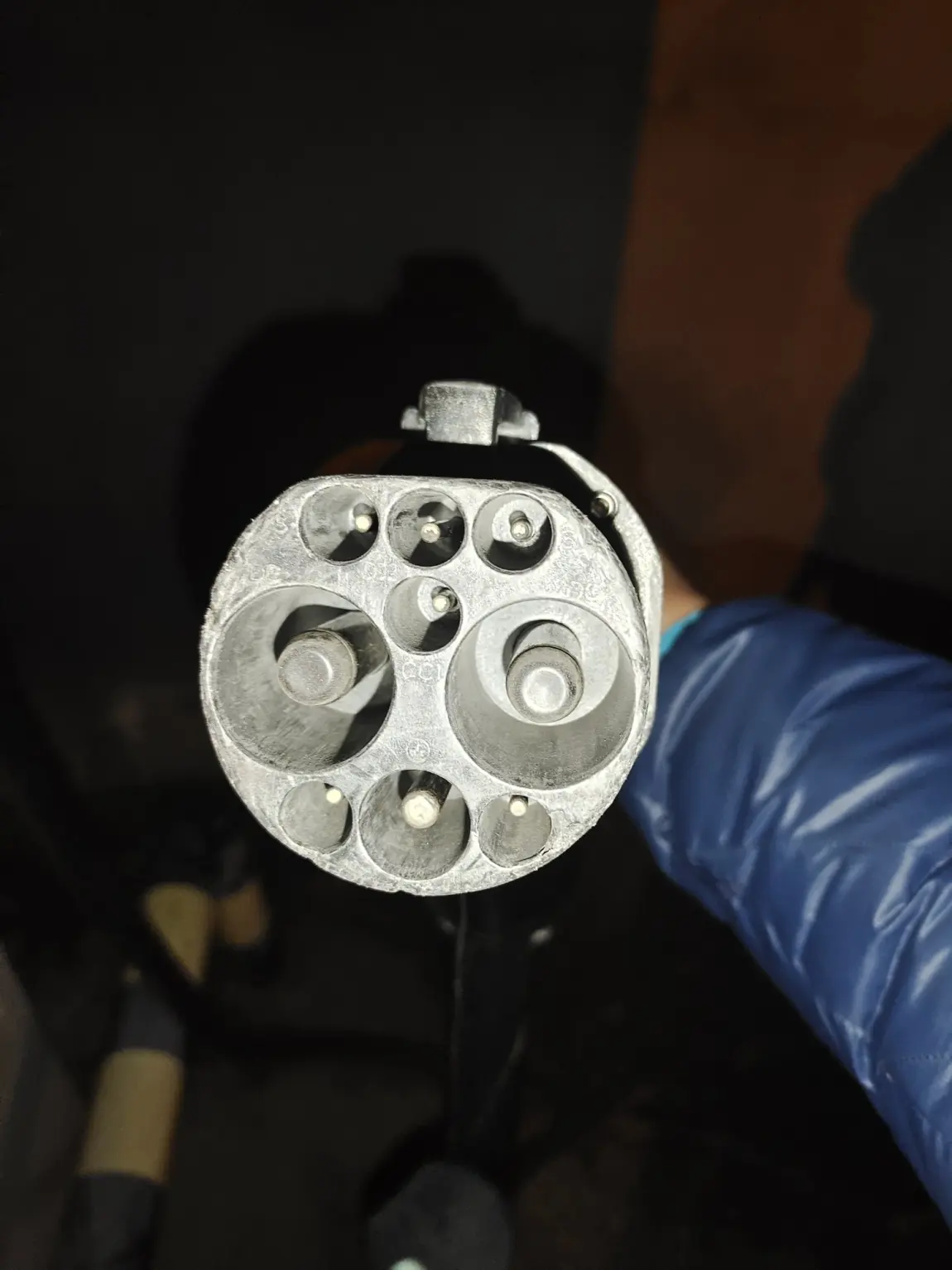

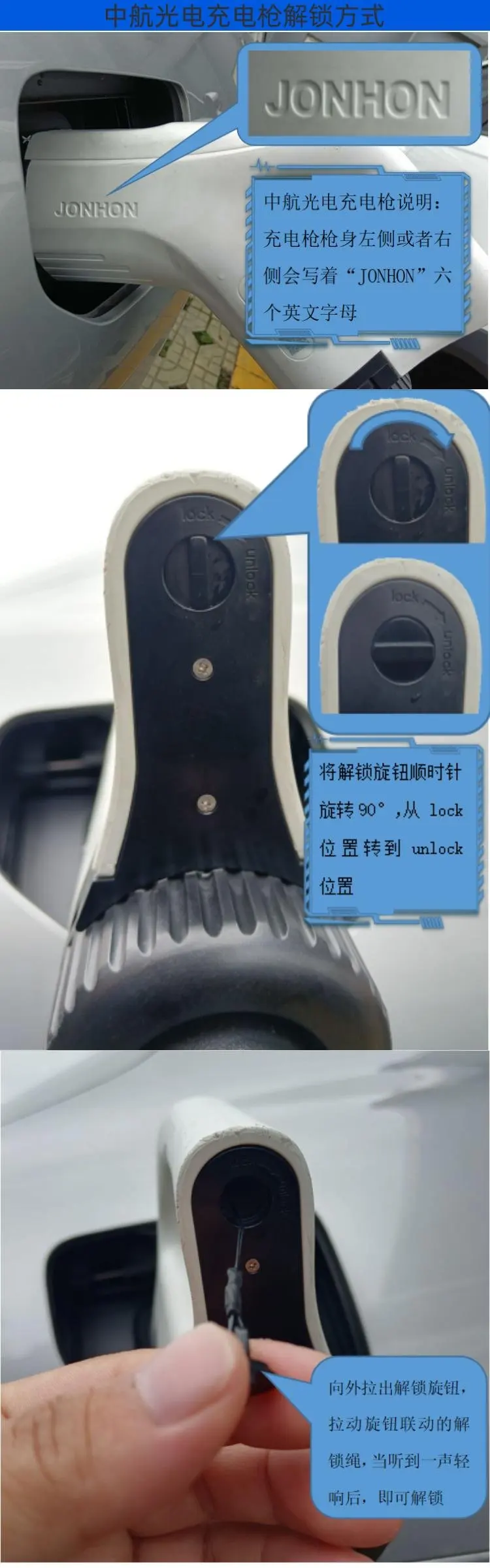

这种是小鹏常见的电桩锁枪的解锁方式:北京合景摩方超充站、北京格兰云天大酒店超充站是白色的中航光电充电枪!
还有一种,目前常见的白色多思达充电枪,他不容易锁枪,如果锁枪了捅进去旋转下即可。
北京世茂大厦站,北京西奥中心等站是这样的充电枪。
咱们小鹏的充电枪都从客户角度考虑,从充电枪厂家特殊定制的,出厂的时候自带应急机械解锁的钥匙或机制。

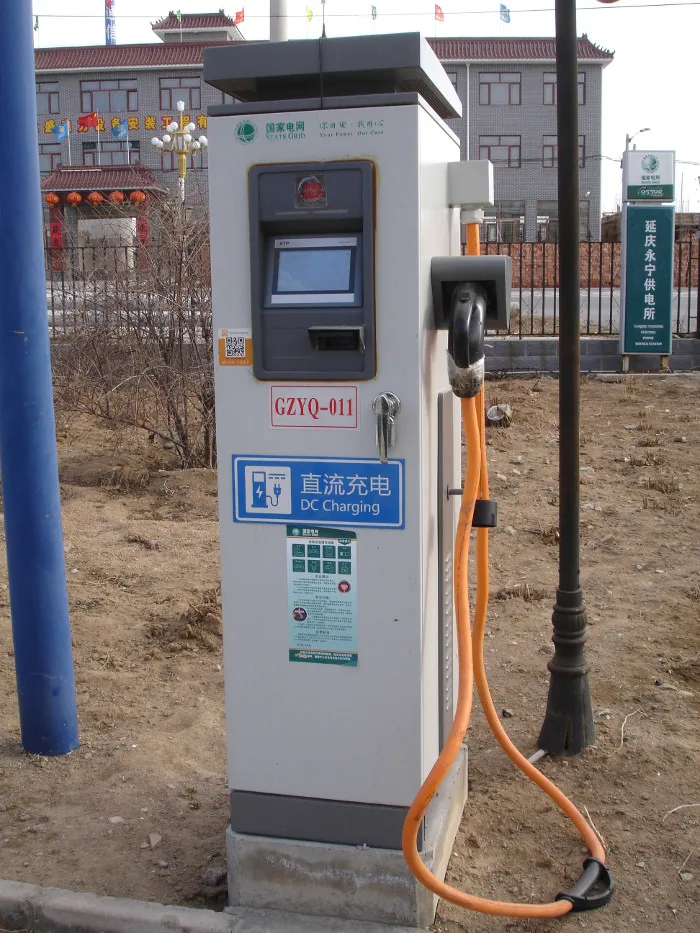

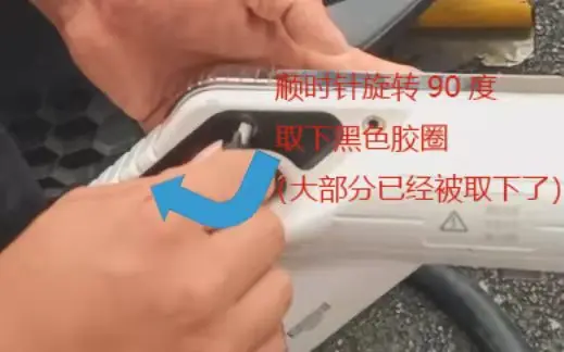

其他家运营商比如国家电网有时候锁枪了,由于充电枪不带解锁钥匙,客户无法自行解锁拔枪,有的拔不下来了的话可能就需要联系国网客服安排人现场给客户解锁处理了。
不过就算国网的枪不好整,三金也帮大家想了想办法,找到枪头的胶皮扣,用牙签就是扒拉出来。
这里就别用牙签了!别用牙签!别用牙签!别用牙签!容易断在里面,找个钥匙🔑细长的,扒拉扒拉就开了!
总结一下:小鹏自己的超充是为车主服务的,所以方便自行解锁。但是,别的桩子比如特来电、小桔、特瓦特、国网等等,都是出于为自己服务的,不太好自行解锁,所以出于安全考虑还是让专业人士帮忙吧,毕竟,专业人士做专业的事😏
