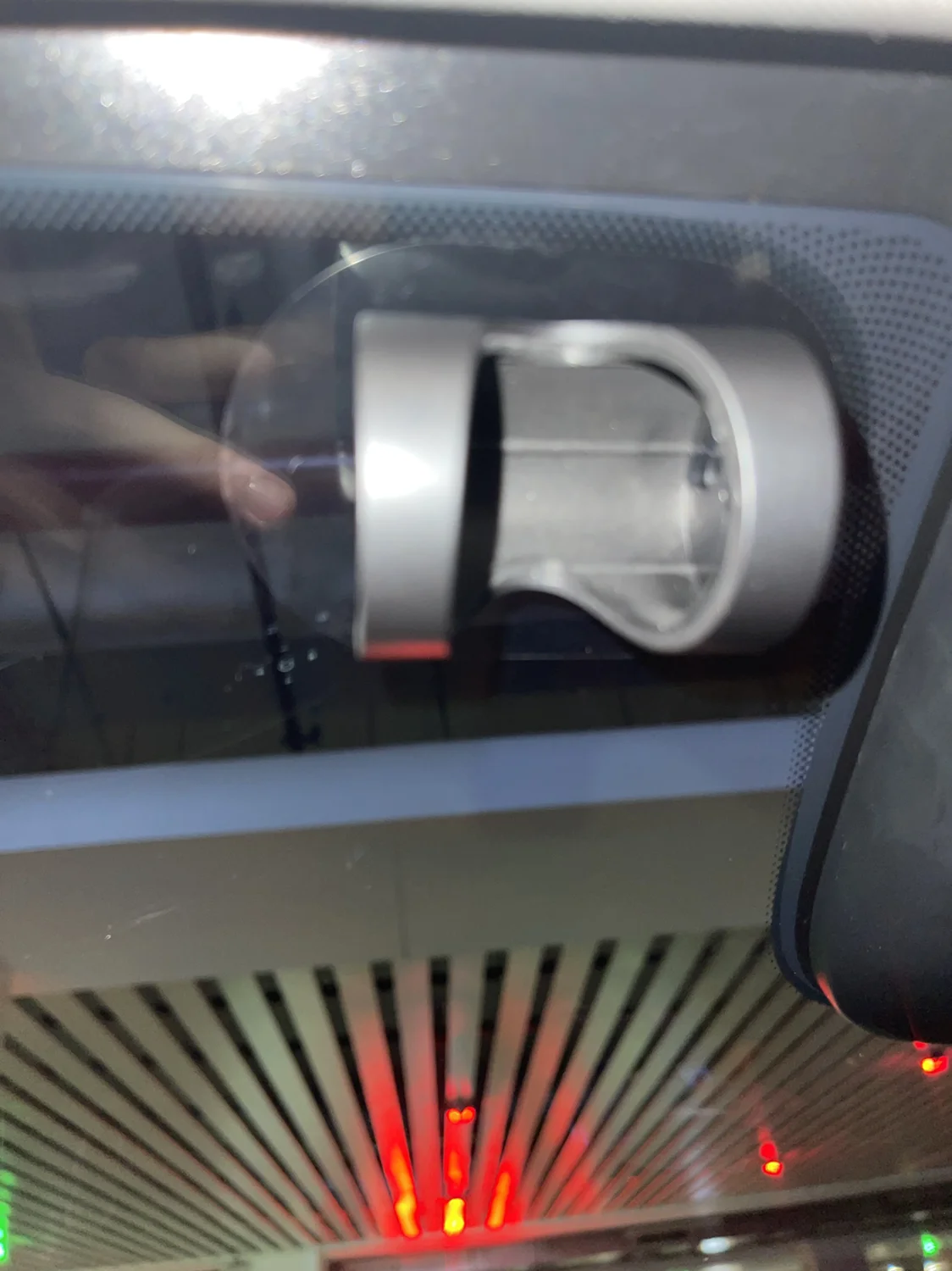

提车之后,我第一时间就去售后让他们帮忙安装。这里要给小鹏售后点个赞,服务周到,而且免费!!!(没拍照就不配图了)
但是问题来了!!!售后给我把行车记录仪安装在了主驾侧右上方,说如果安装在玻璃中间会挡视线。(配图是我自己拆下来还没撕静电贴的样子,仅供位置参考)
但作为有强迫症的我,这个位置总感觉别扭,而且记录仪拍摄的角度会偏向主驾一侧,不够居中。所以自己在某宝和某东上,找到了既不用贴在玻璃上遮挡视线,也能够居中安装的神器!!!

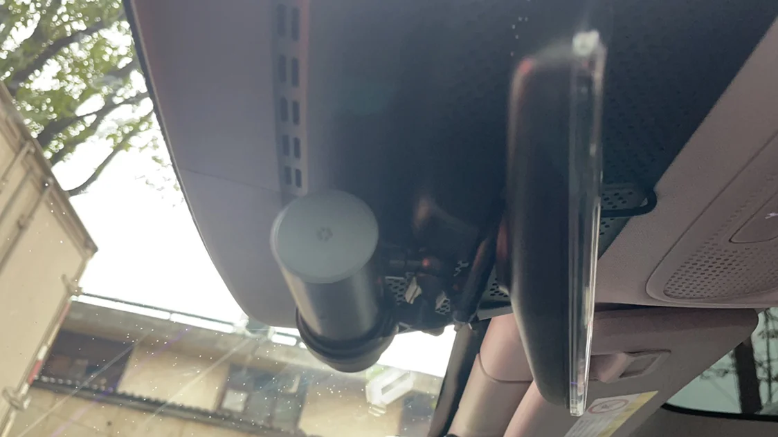

到手之后,可以将二图U型部分和一图下半截进行组合,这样就可以最大限度将支架隐藏在后视镜下后面,既不遮挡视线,也能让行车记录仪画面居中。 安装效果图如下:

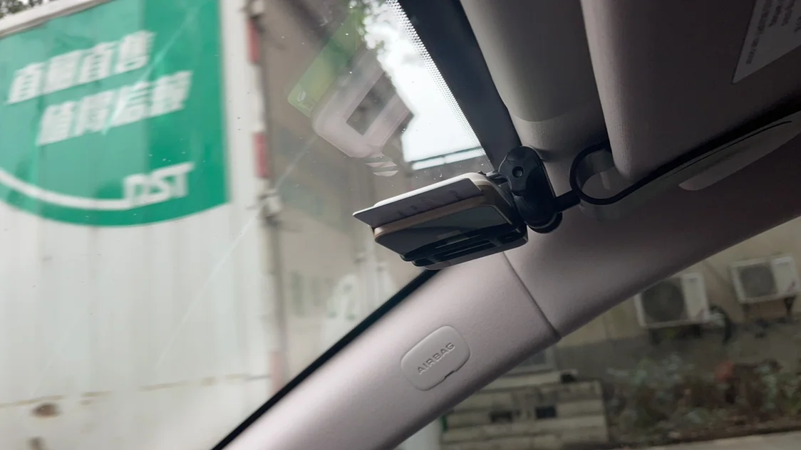

然后再推荐一个可以固定在副驾驶挡光板上的ETC支架,这样不用的时候还可以拿下来。某宝上搜索【ETC可拆卸支架】就行了,非常方便!
