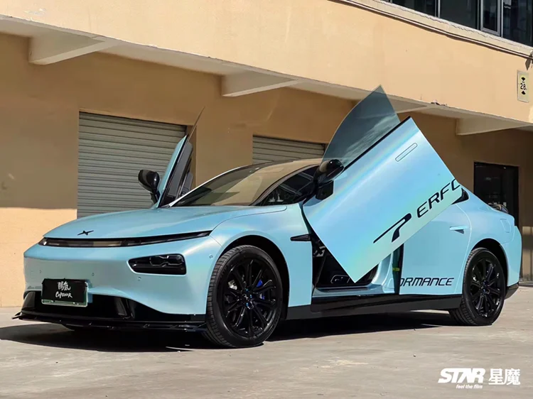

開始,肯定先秀秀我的新換裝の渣女藍愛車😎大家認真找亮點哈😉
再秀秀作為鵬翼門的強迫症治愈系女車主的貼膜成果🤣

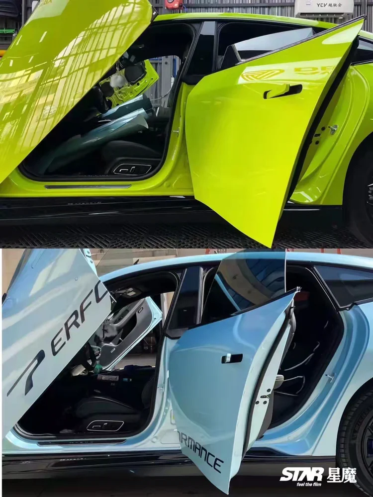

一般市場上貼膜店報價和施工都只是車身外部的,不會包含車身裡面部位的。
如果買車時候已經想提車後改色,建議選灰色和黑色,不然會存在貼膜後開門即社死的尷尬!特別是鵬翼門😩

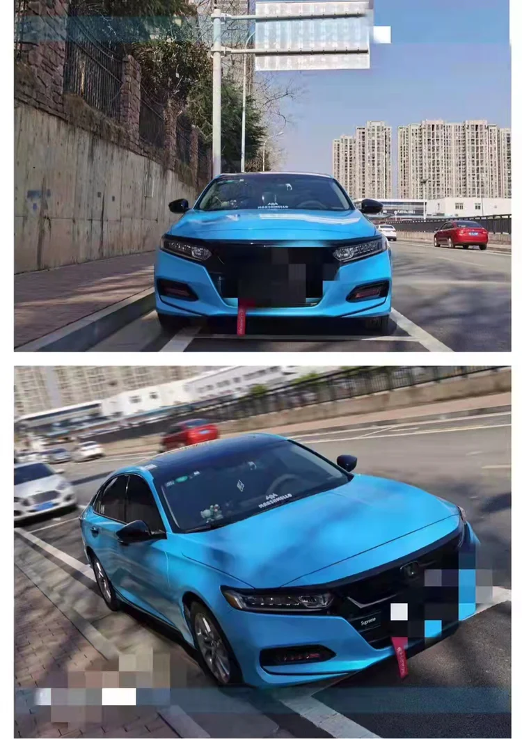

借一鵬友的分享圖舉個例子,紅綠白底容易開車門存在色差很大狀況🤨
而灰色底,色膜常規只貼車身外部,無論貼什麼顏色都不會有任何違和感,再借一鵬友的愛車舉例😂

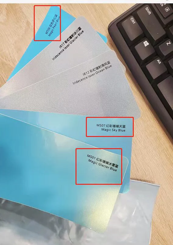

✨【色卡選色需慎重】

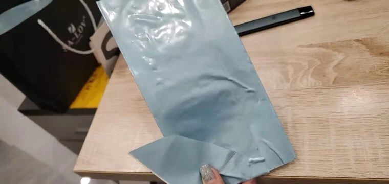

我是從某紅書種草了這個渣女藍的顏色,但當我去了幾家貼膜店找色卡,會發現色差很大,那都是因為視頻和圖片都會加濾鏡,而且不同設備看到的顏色也會有色差,所以,最終肯定要以色卡實物色為準。
還有,挑了自己意向的色卡,也要問商家發發成品圖,畢竟色卡是小面積的,當上了全車大面積,完全是兩回事😂
舉例我看中了幾個色卡,看色卡相當美好的顏色,但看了成品圖,真心覺得自己沒能力hold住😰
所以色卡選中了,成品圖也看中,建議讓商家拿個大色版回來再確認一下再決定,那就萬無一失了🤓

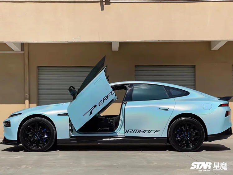

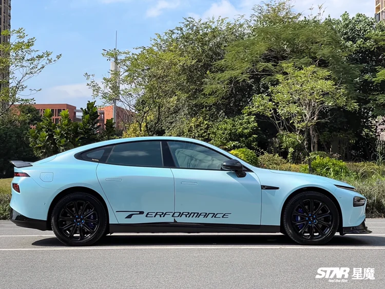

最後,各位隨意欣賞我的無濾鏡🌈渣女藍小7吧🥳
