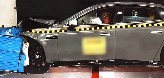

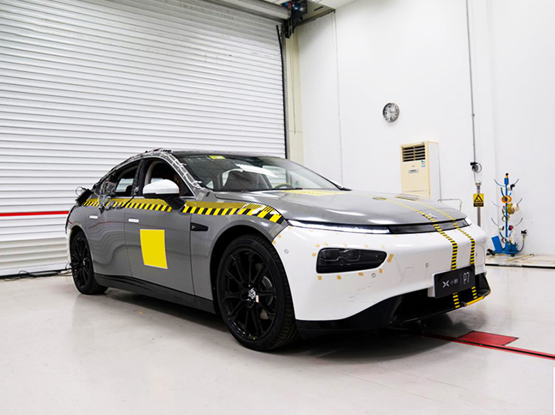

本期“敢动P7实验室”将工程测试车带到安全试验中心,通过一系列超越五星标准的严苛碰撞试验,一探P7刚柔并济的安全功夫是怎样炼成的。
P7整装待发,准备接受碰撞试验
超纲科目,P7接受严苛碰撞试验
本次P7接受的多项摸底碰撞试验中,三项为2018版C-NCAP测试规则包含科目,分别为64km/h可变形壁障偏置正面碰撞、50km/h刚性壁障正面碰撞、50km/h移动可变形壁障侧面碰撞。身为安全尖子生,P7 本次还接受了两项非C-NCAP规定范围内的“超纲”试验,分别为50km/h移动刚性壁障后方碰撞、32km/h刚性柱正面碰撞。摸底碰撞试验覆盖真实用车场景中可能发生的各种角度撞击,全面验证P7的被动安全实力。

其二,太极化解冲击,以科学车身结构及撞击应对技术,极大消解碰撞冲击力。P7乘员舱采用球笼式结构框架,前纵梁与副车架、shotgun牢固连接,再与前围横梁、中央通道及A柱等相连,多路径分散碰撞冲击力;电驱动系统高度集成,预留更大的前舱吸能空间;配备先进的前副车架碰撞折弯撕裂设计、电机悬置断裂设计,有效降低碰撞加速度,刚柔并济,实现碰撞时的“软着陆”。
P7碰撞测试进行中
