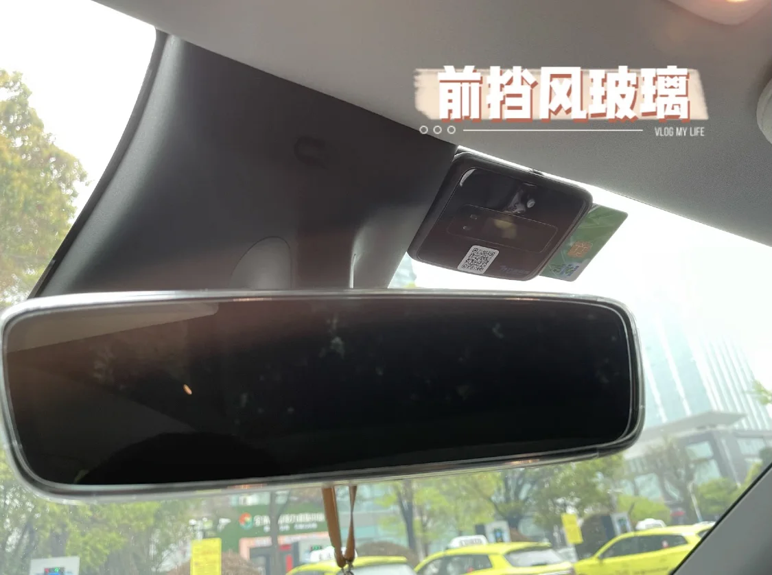

事情是这样子的,大多数人拿到车之后安装etc,都被工作人员无情的贴在了前挡风玻璃上,不能挣扎,不能反抗,奇丑无比,本次改造故事就关于这个痛点。
我是一名强迫症患者,我不允许我的前挡风玻璃上有任何的东西,包括放在中控台上面的反光的东西,但是问题来了, Etc又是车辆行驶必备的一项东西,这种冲突怎么办?接下来是教程部分。
这是你们银行拿到的ETC,银行工作人员帮你安装后的样子。#ETC也有自由#

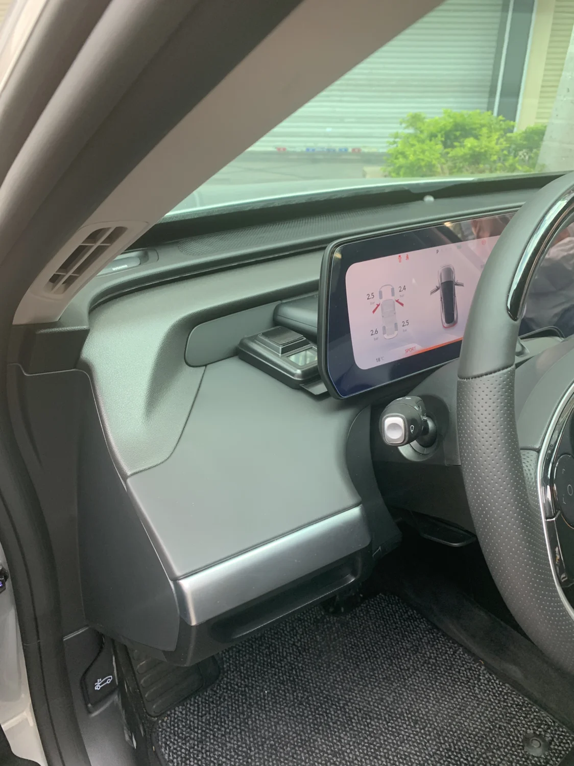

下图是鹏友的改造的思路,也满足了上面的分析思路,但是,但是,有个东西在中控台,会带来视线遮挡和玻璃反光,存在一定的安全隐患,最重要,我是一个强迫症嘛,我要的结果是消失,眼不见为净。
有点啰嗦了哈,上硬菜。

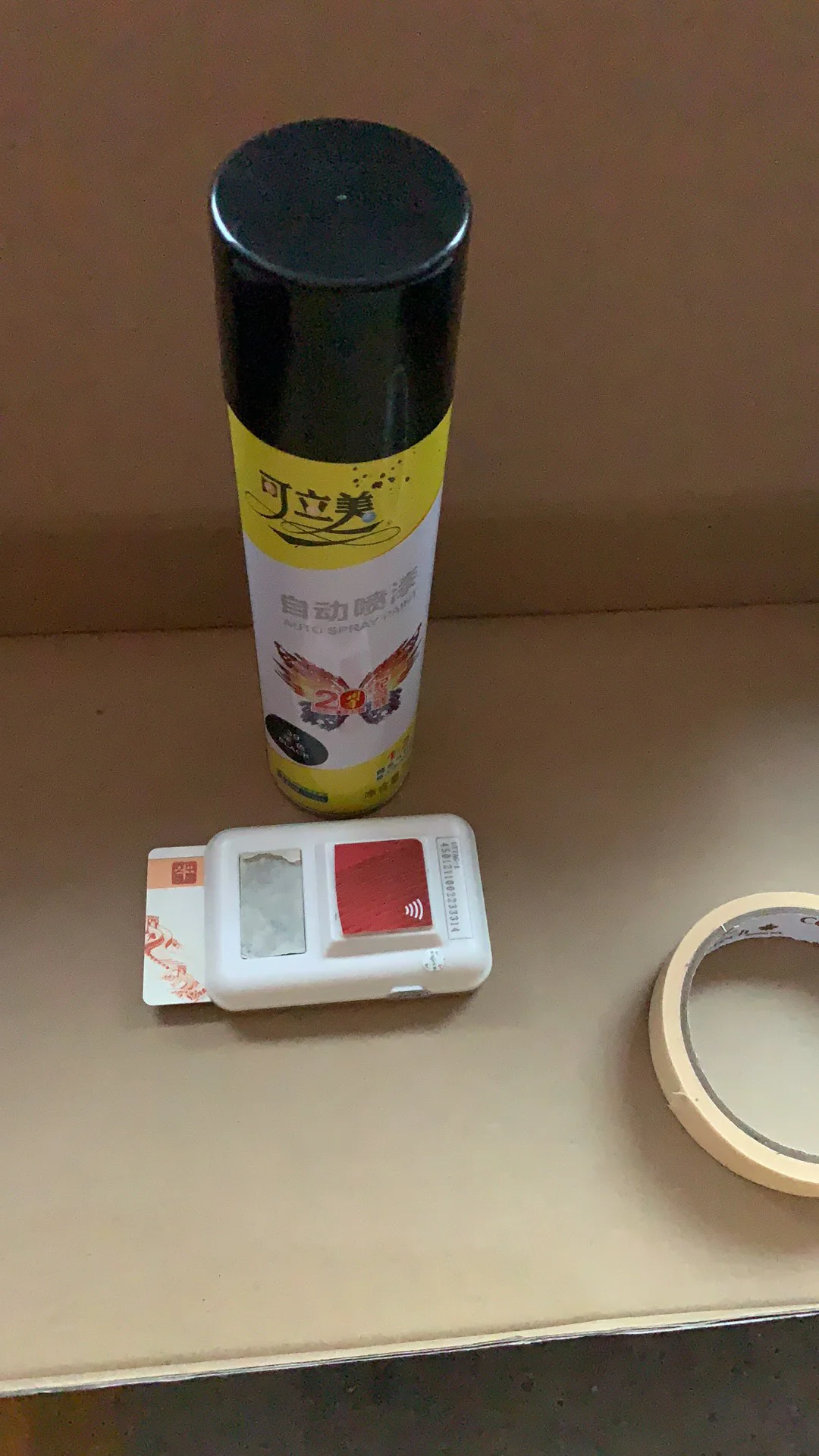

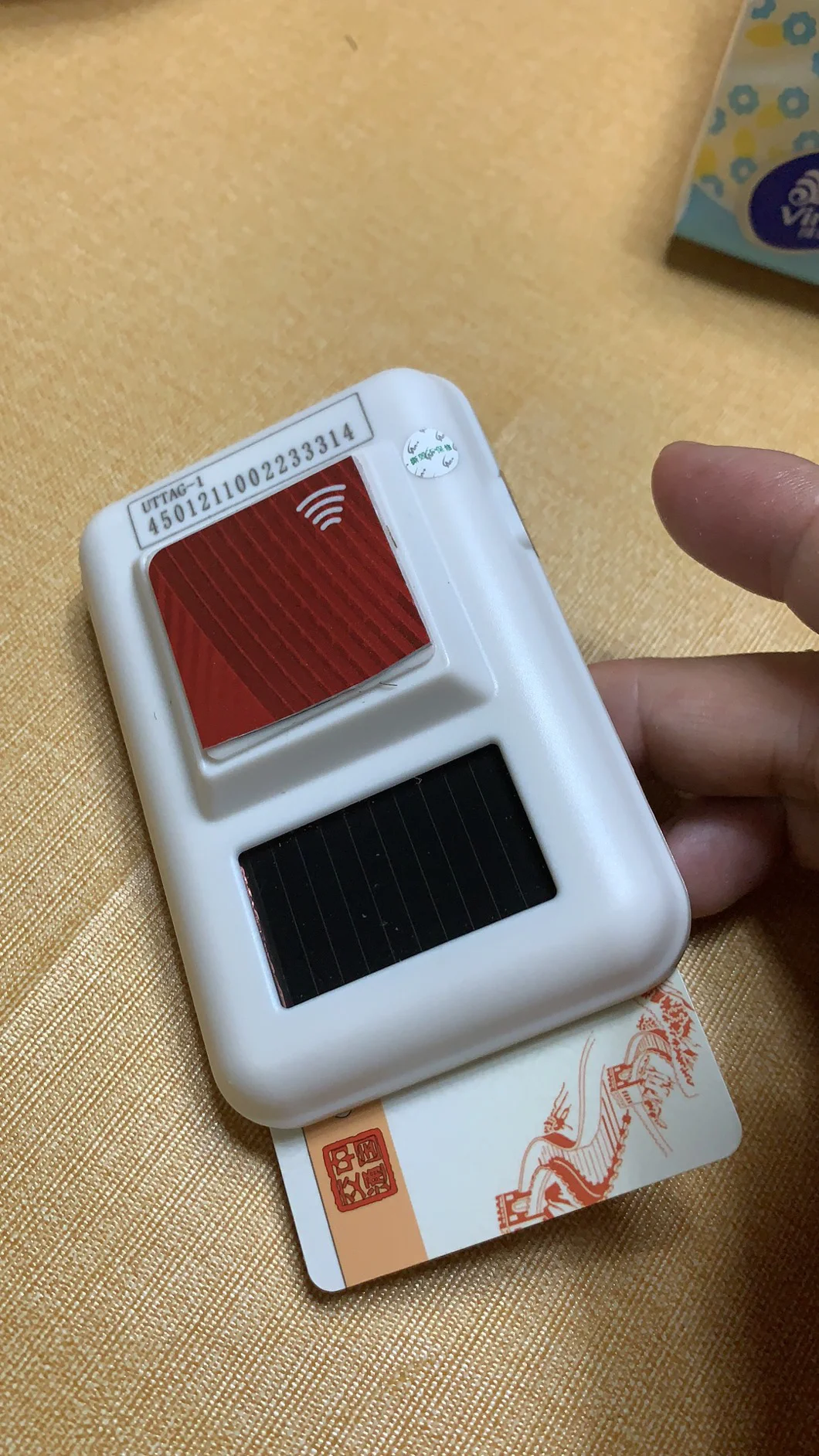

1.首先,我不是在银行申请的ETC,在这个微信平台,网上申请后,他就直接邮寄过来,价格是99元,扣款方式是微信,无需另外开银行卡。

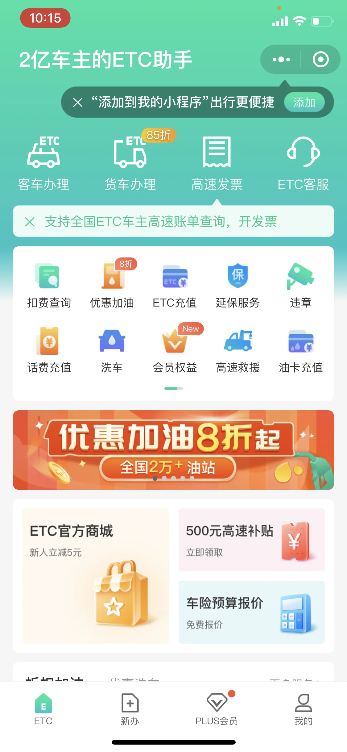

2.拿到ETC后进行激活,机器后面有个东西凸起,只要把他按压住机器就是开启状态,银行把他粘在挡风玻璃上就是这个原理,我是剪了一张废弃的信用卡,合适的大小,粘贴住这个凸点,来代替玻璃让它保持开启。

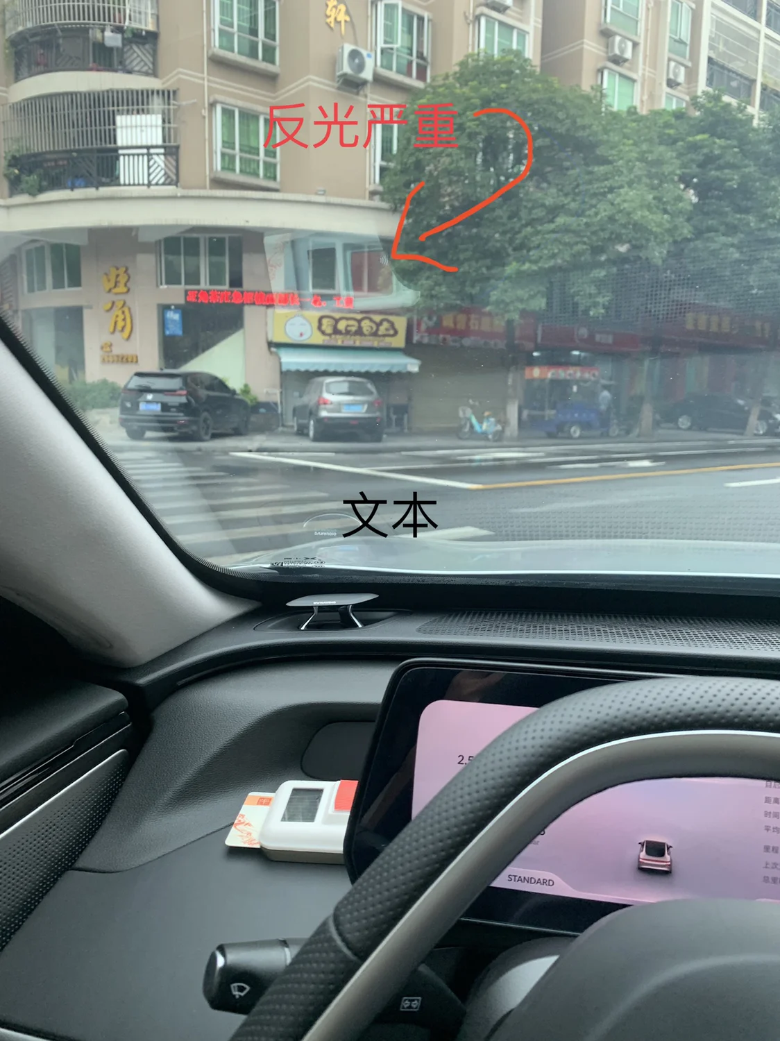

然后根据ETC的小程序,激活这个ETC设备,这个时候就可以上路了,放在车上看看效果。
这太难接受了,白白的反光在玻璃上,而且白的放在中控台上,始终看得到。还得一顿整改。

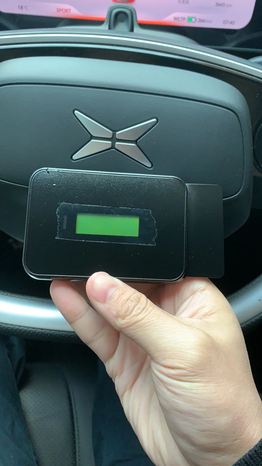

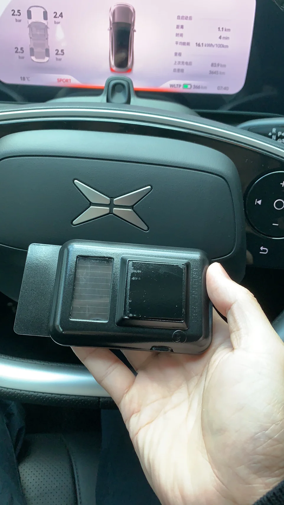

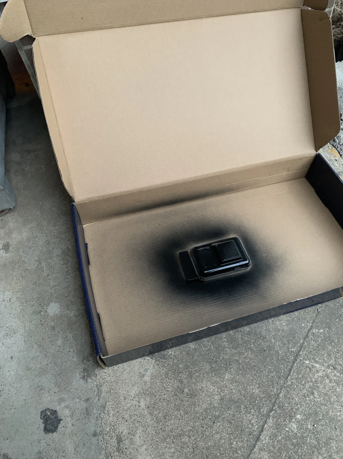

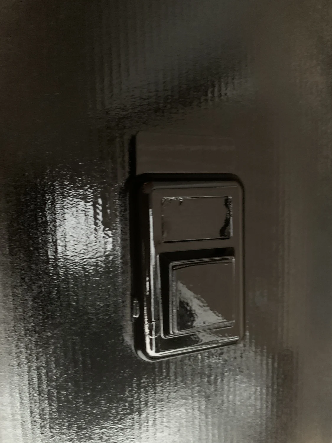

4.我买来了,手喷漆给他进行黑化处理,买来了美纹纸,把太阳能板挡住,把前面的显示仪表遮挡一下,连卡一起喷。
5.经过一晚上等待,清晨一大早,就拿到了成品,其实昨晚我偷偷起来给他反面也喷了油漆,哈哈,看看成品。
放到车里看看效果。

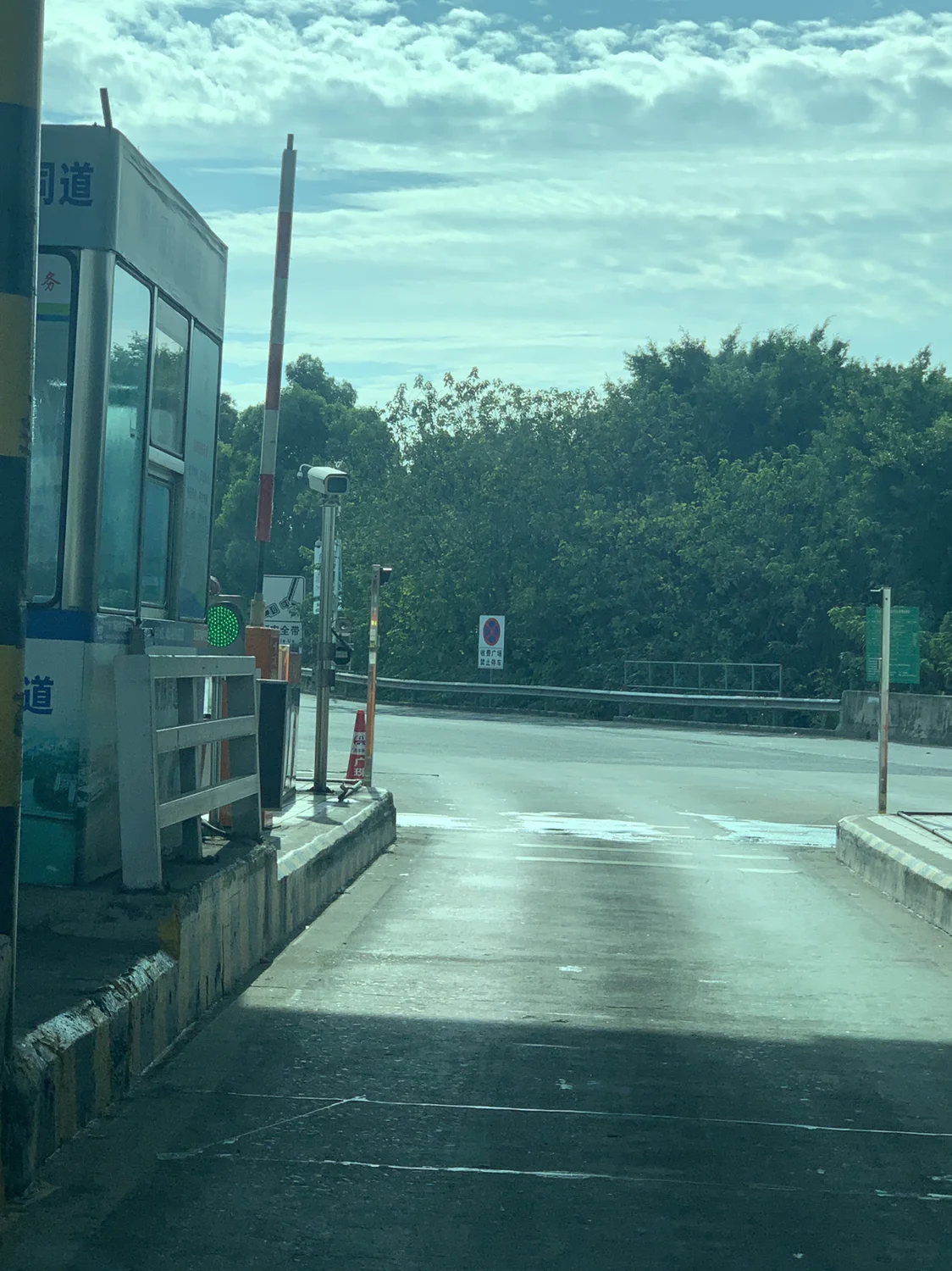

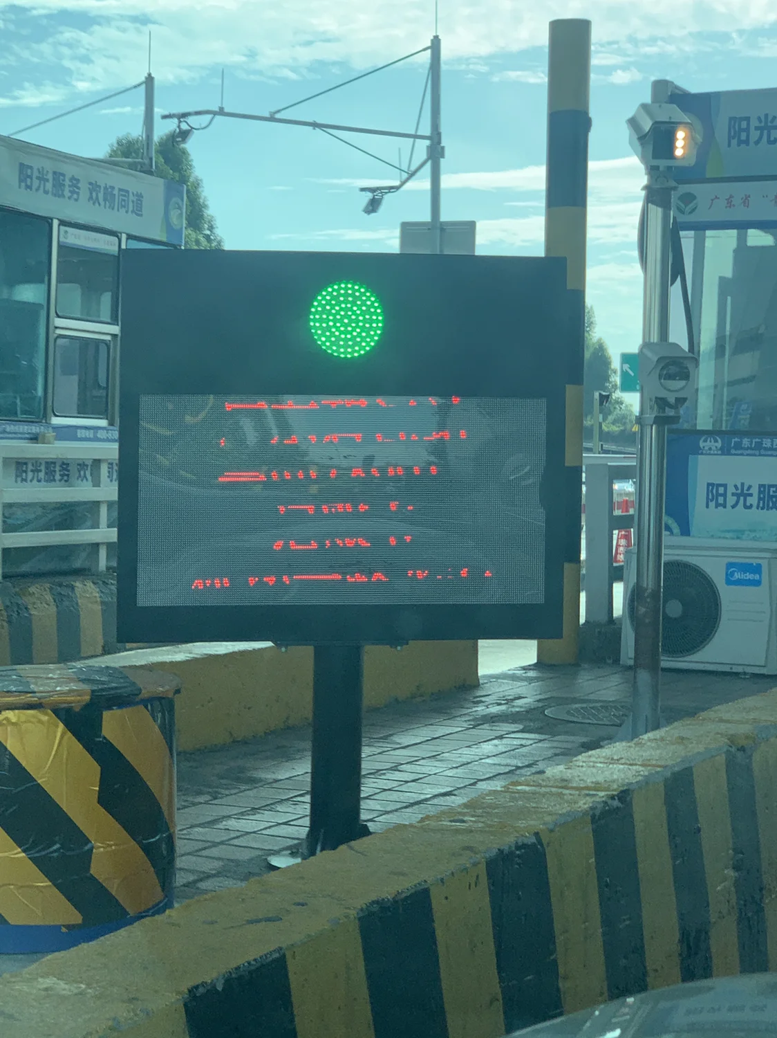

这下好了,从外部也看不看到他了,驾驶位也看不到了,真正做到了消失,接下来最大的考验是这个ETC到底TM能不能使用,因为拿到ETC激活到现在没上过高速,直到文章写到这里,所以你懂我都爱你们,多想分享给你们了吧?
废话不多说,现在就上高速,还别说有点紧张,万一翻车,那我的长文就白写了,哈哈。
太赞了,亲测有效,大功告成,分享给追求完美的你,谢谢大家。
