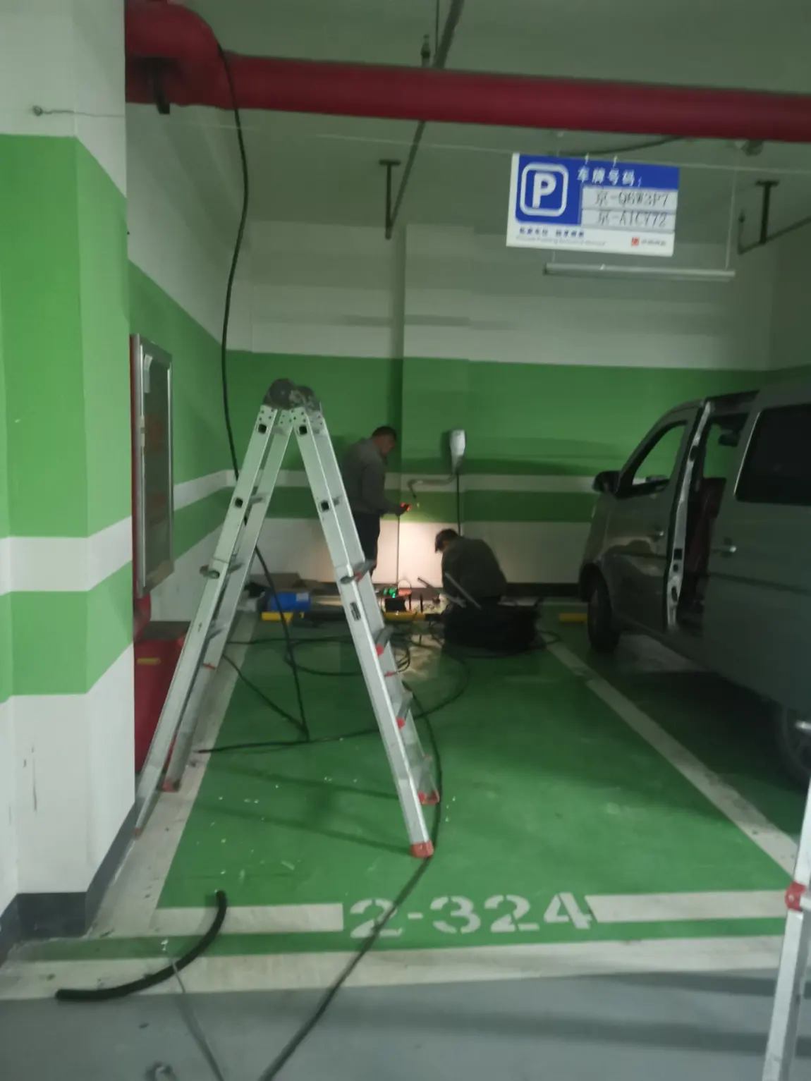

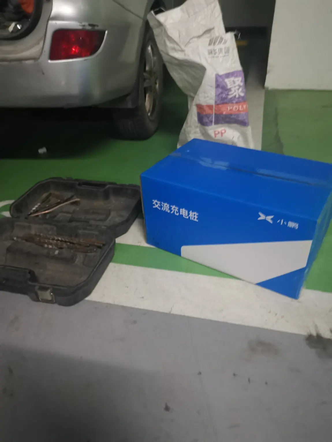

安装人员8点就到了,从通州出发的,我住石景山😱,6点多就出发了,给安装人员大大的赞,整个施工时间大概4个多小时,我这个相对麻烦点,车位在b2,国网安装配电箱只给装到b1,需要从b1打孔穿线到b2,施工时间相对长点,正常安装时间2个小时左右,安装师傅跟我说的。

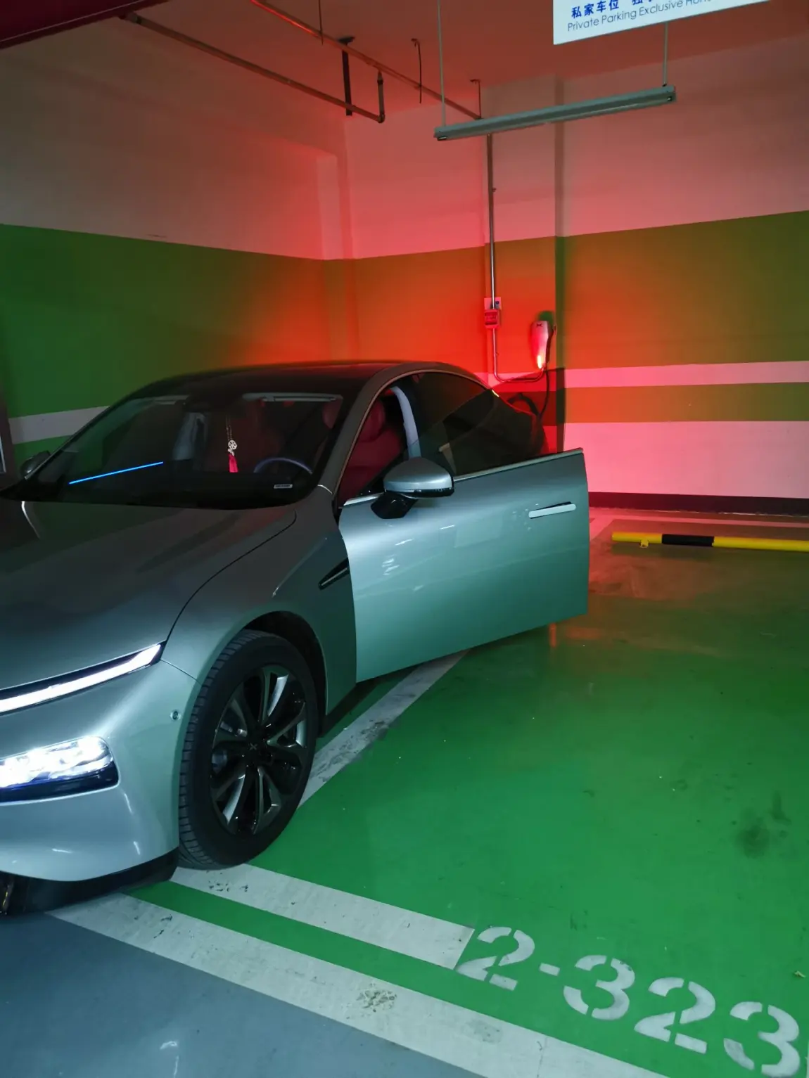

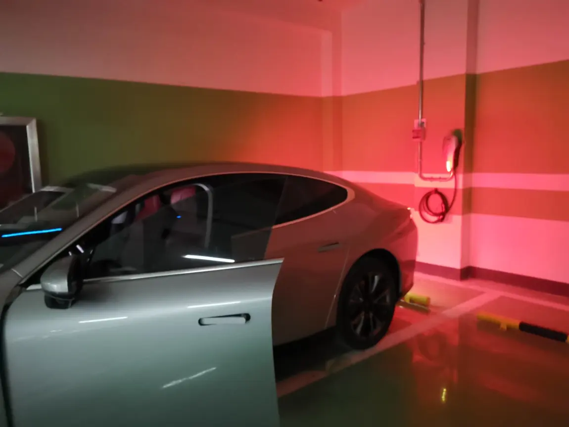

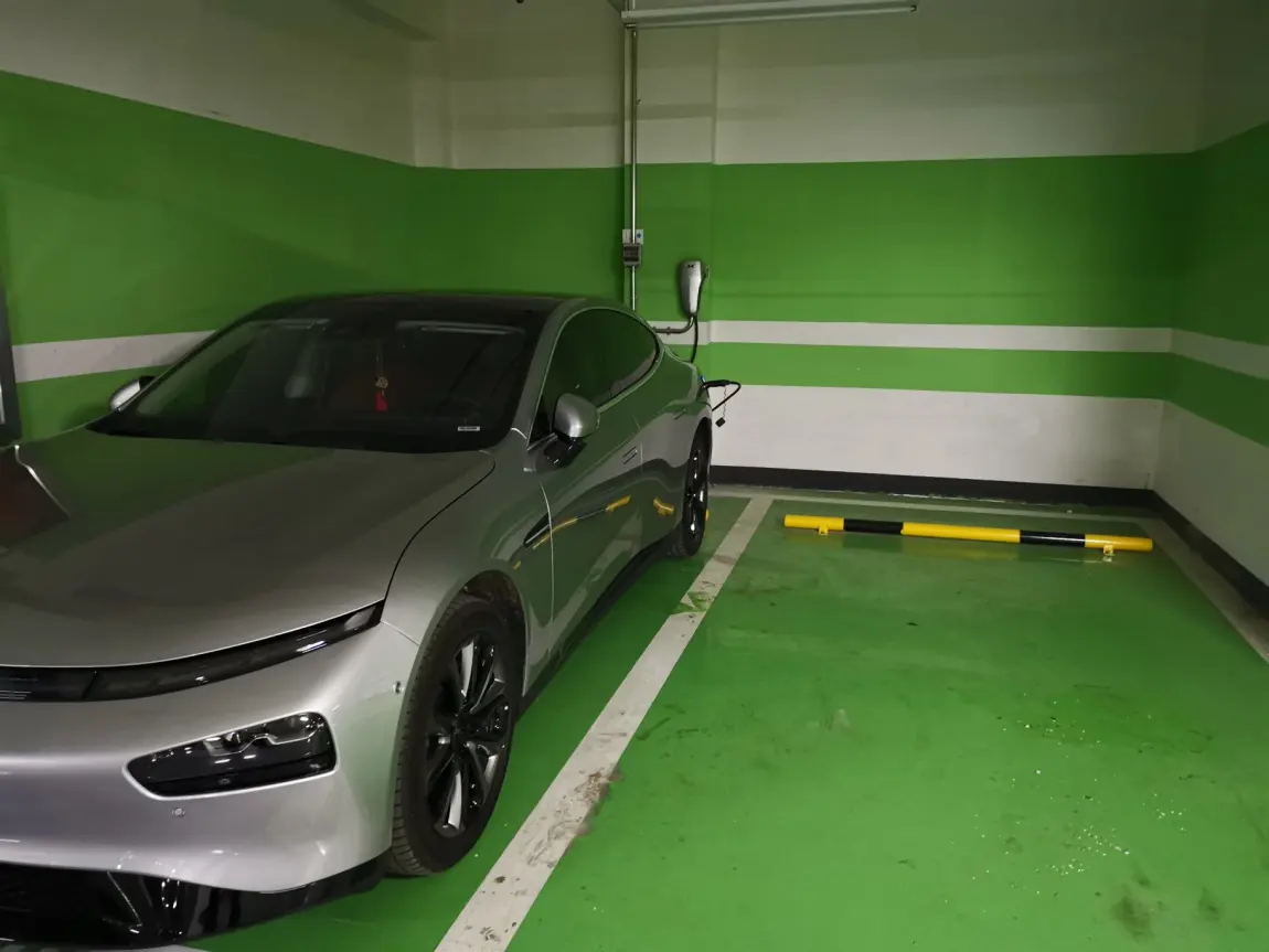

3联系家桩安装人员,确定安装时间,p7支持11kw的家桩,不过需要额外加钱,而且还没有货,问了安装师傅说大概差2个小时左右,反正是慢充也不差2~3个小时了😂,还是免费的香,家桩也是应急用,每年有免费奶,所以就没选择11kw的,也没那个必要了。安装过程中不需要车主在场了,安装结束他们会联系你,跟车主说下具体操作,在这建议提前跟物业打好招呼,让施工人员跟物业说好如何走线,如何打孔,免得不必要的麻烦。

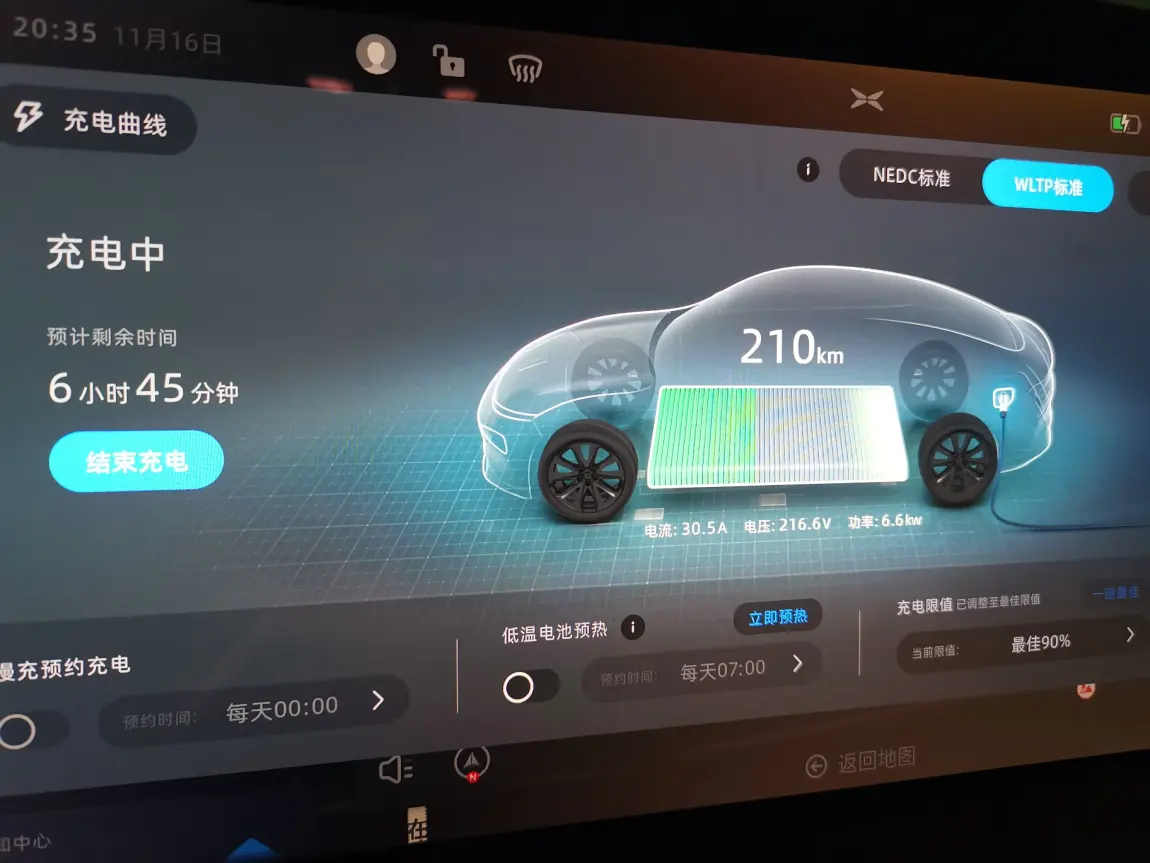

电压还是很稳定的,睡一觉就充满了,之前一直都是快充,听群里人说慢充相对来说更扎实,充满后体验一下,以上是我安装的流程,可能有些乱,仅供各位鹏友参考。
