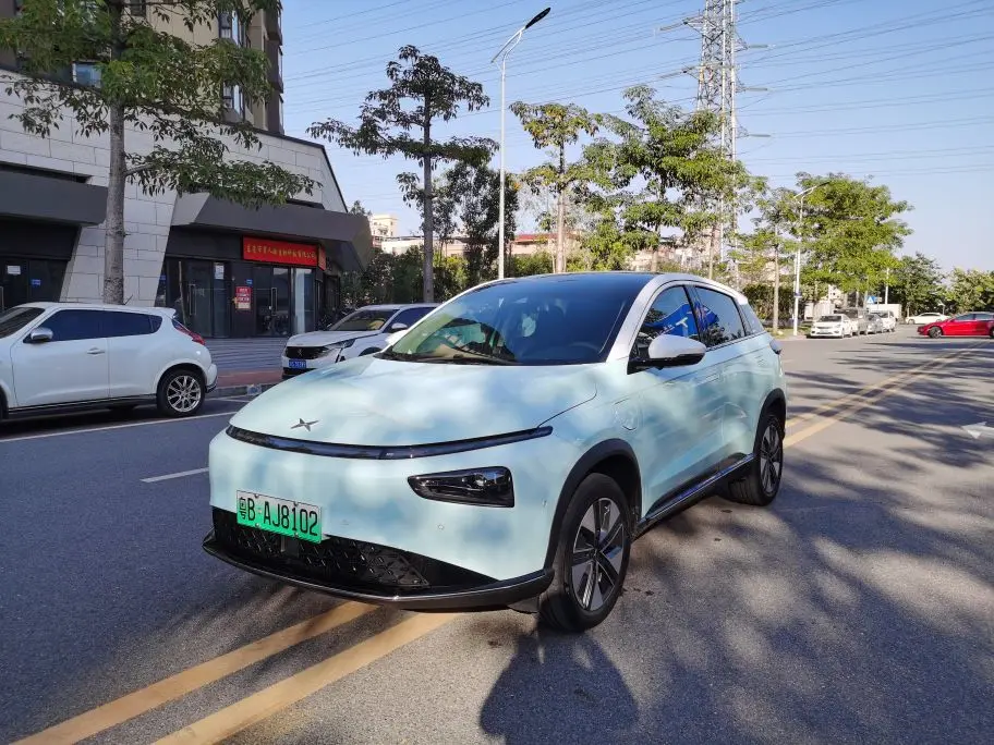

今天是成为小鹏G3i车主的第14天!从第一天提车开始,我每天都强忍着G3i那独特的超大前档带来的阳光浴,遇到风景优美的时候,这个超大前档就是无与伦比的优点!但平时晴朗天气城市驾驶的时候,这个超级无敌大的前档,真的是谁晒谁知道🤣🤣
终于终于终于忍到了第14天,车内的那股新车味终于消散得七七八八(至少是没有了刚开始那种刺鼻又辣眼睛的味道了),果断地把车开到了以前开改装店的合作商家店里,贴!贴全车!

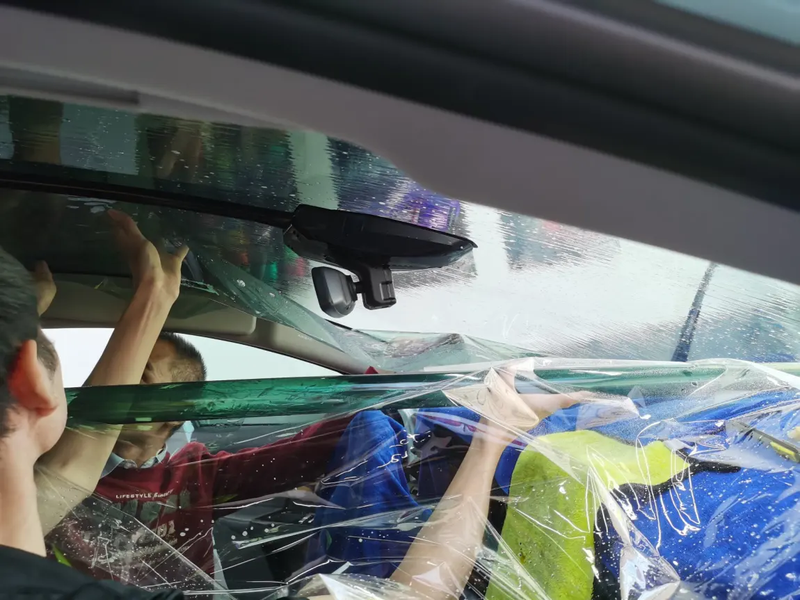

第四个要求,我是特意为G3i订下的!常规车辆的前档长度只有70~80cm,我们小鹏G3i的超级无敌大前档,则需要用到140多cm。这将意味着,施工难度会更高,要是分为上下两层膜去拼接贴上的话,我肯定是接受不了的,所以我要求务必使用一张超大号车窗膜贴上。

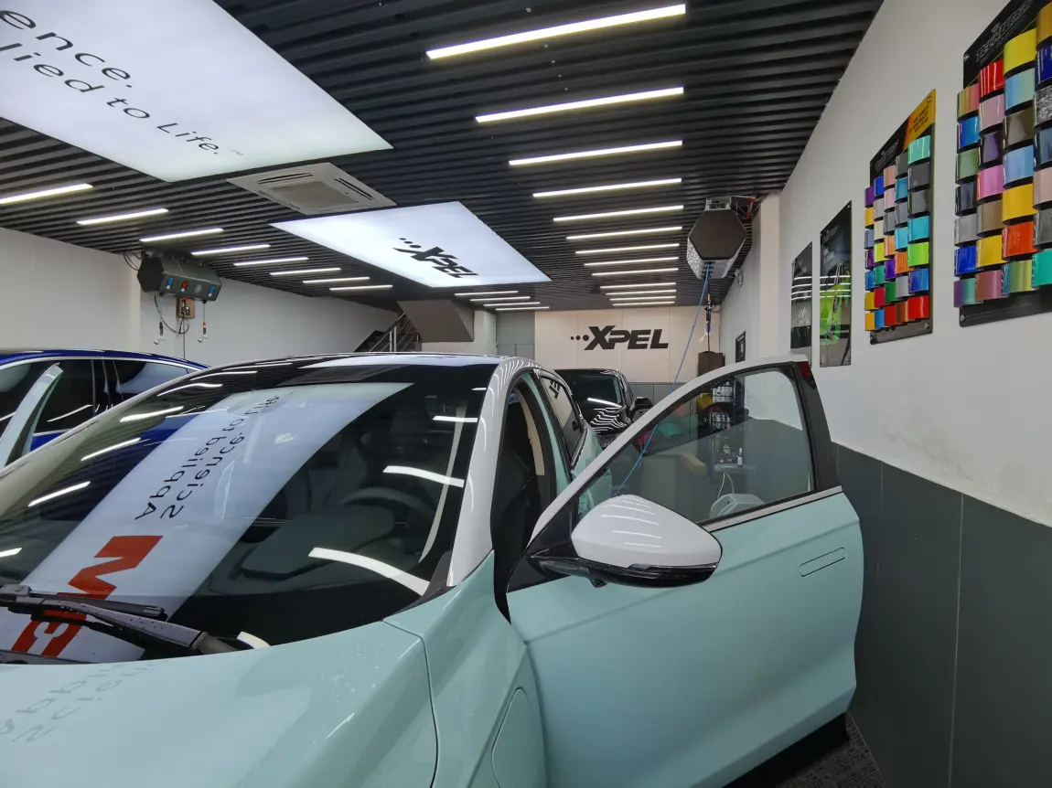

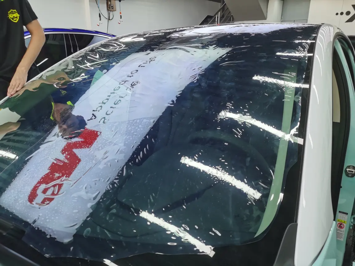

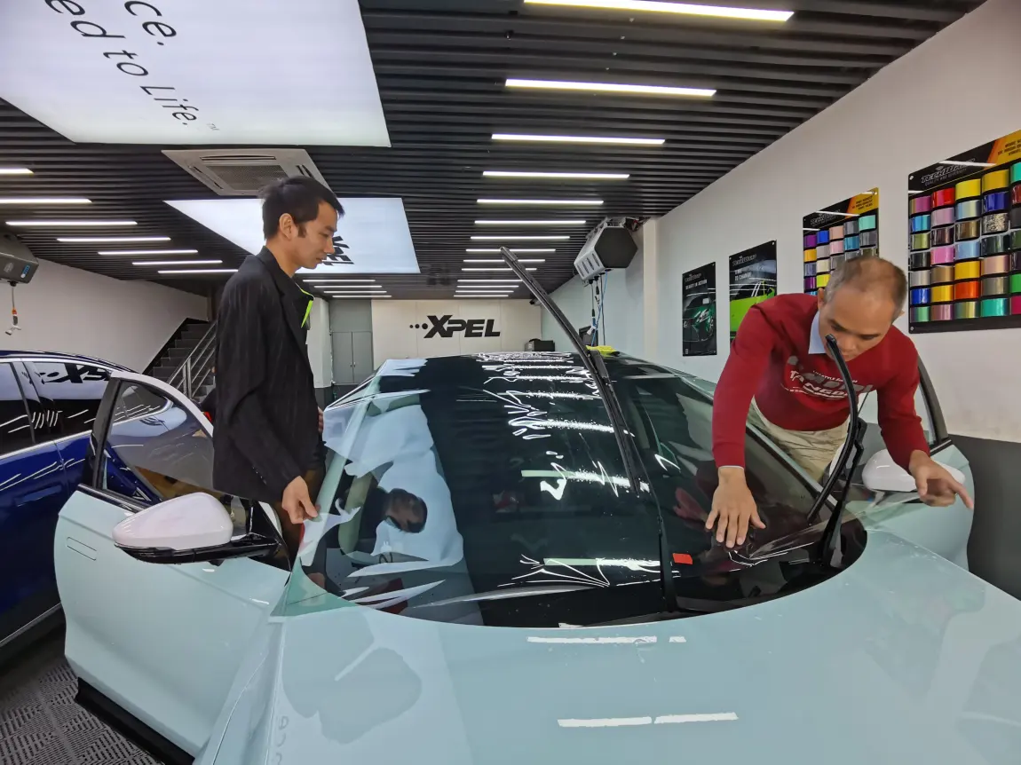

提完要求之后,施工正式开始!如图所示,前挡风玻璃就是使用一体的贴膜,现场的技师们头都大了一圈,耗时耗力易出错,一边裁膜,一边摇头,便宜的车窗膜较薄,难度较低;贵的车窗膜较厚,难度较高;嗯~~我就在旁边拍照看热闹😁😁
一整张接近150cm的前档风玻璃防爆膜,甚是壮观!

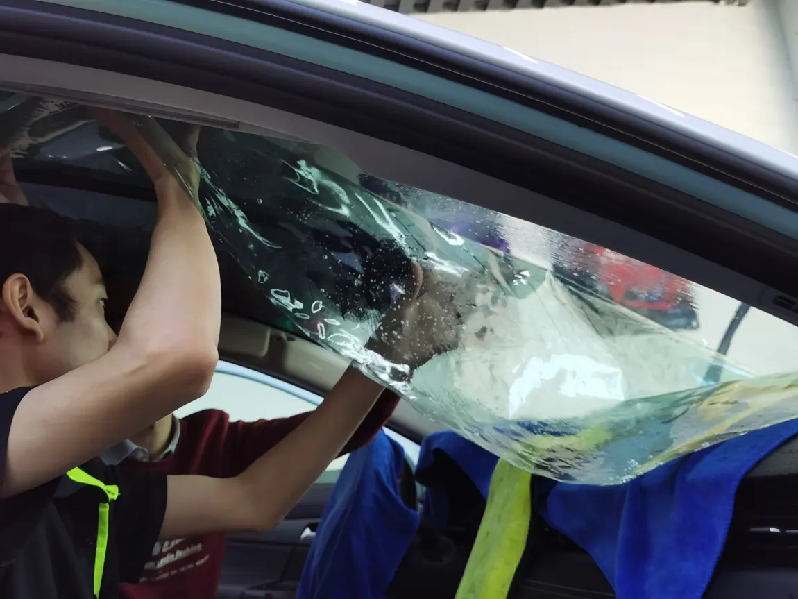

防爆膜正式贴上玻璃之前,需要在玻璃外面用热风枪加热,使防爆膜形成和玻璃表面一样的弧度,裁剪好了之后才可以开始贴,就这么一个动作,两位熟手技师,硬是用热风枪吹了一个多小时。

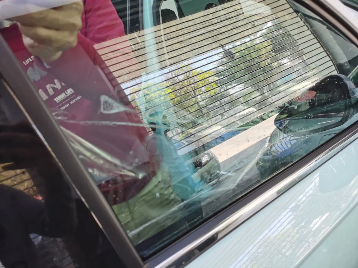

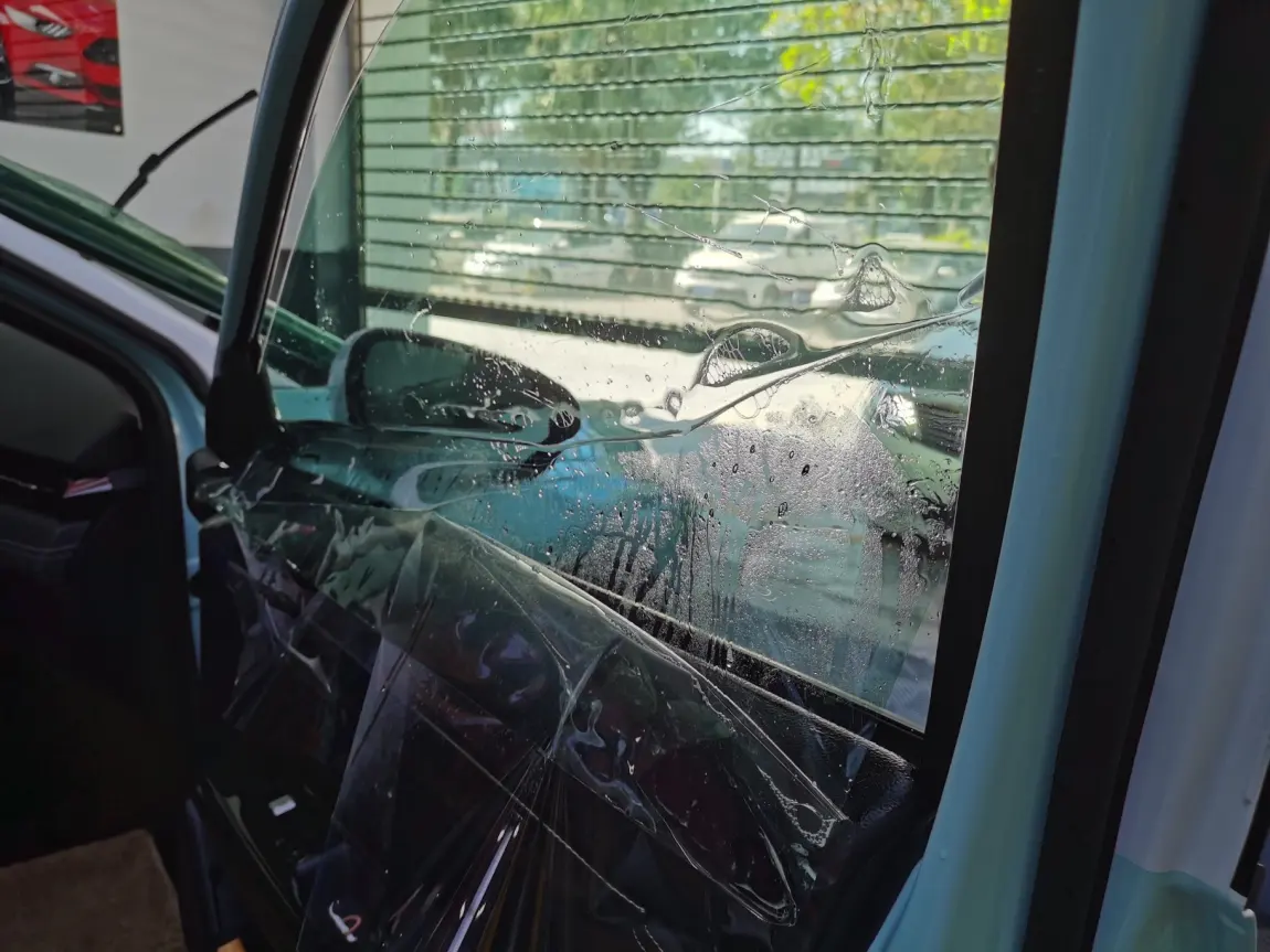

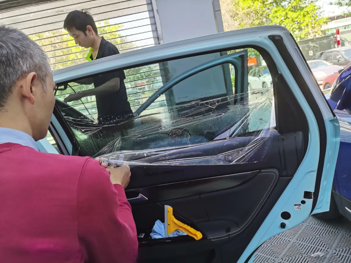

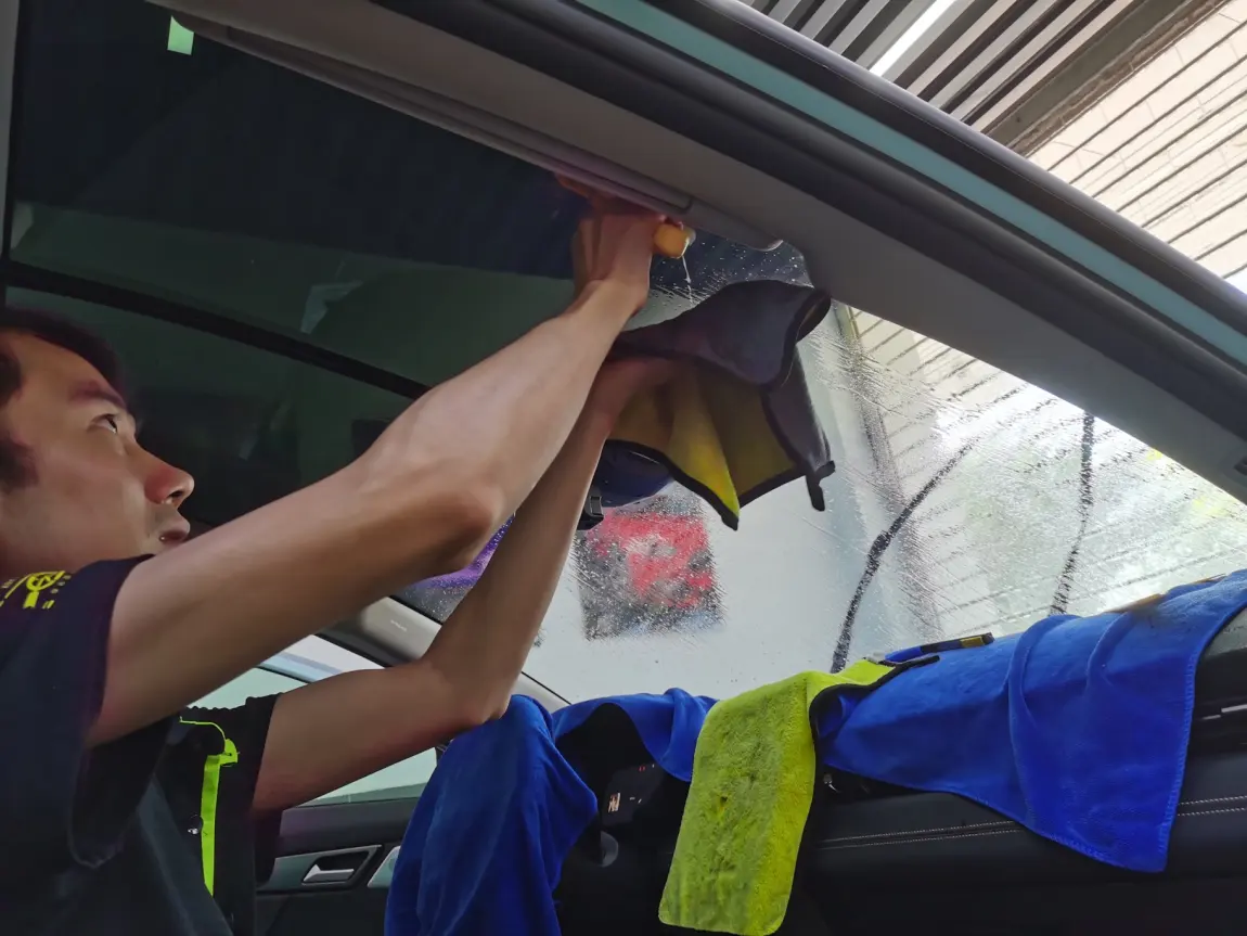

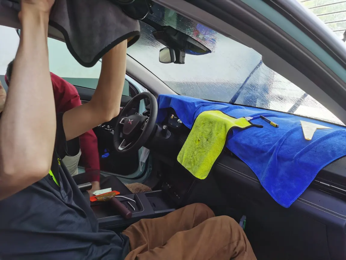

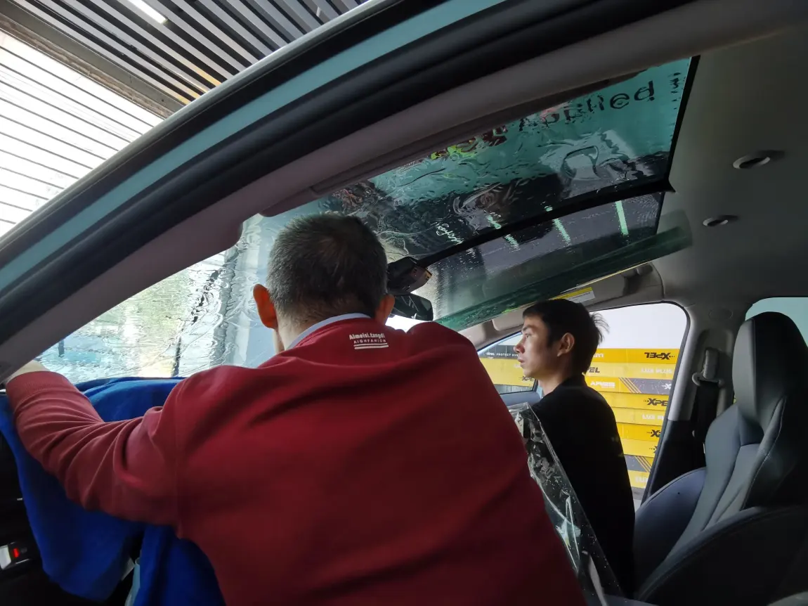

四门和后玻璃同时施工。哪怕是刚落地的新车,经验老到的技师都会在贴膜之前,先把车窗降下来,把车窗的边框内部先清理干净,再把车窗里面反复清理两三次,确保玻璃的干净和通透,然后再开始贴上防爆膜。这一系列的细心操作让我感到十分放心。

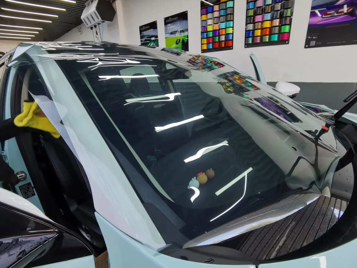

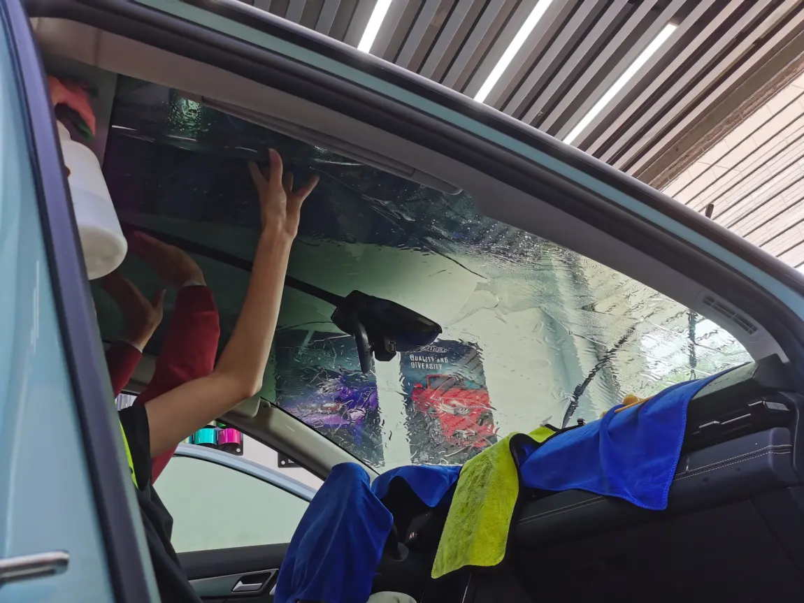

四门和后玻璃都贴完以后,技师们开始集中精神贴前档玻璃,同样,先清理个两三遍。

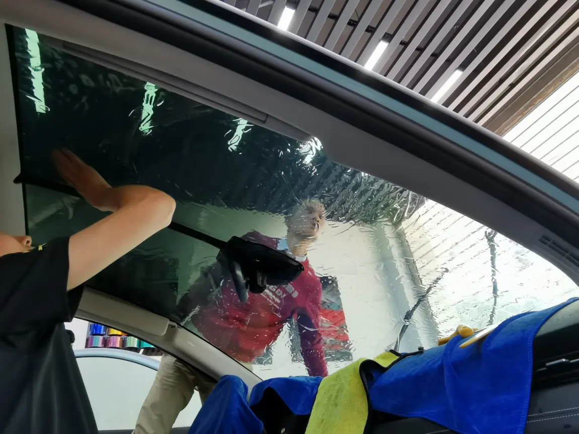

由于前档玻璃的面积实在是太大了,务必要两位技师同时施工,反正我在旁边看着都觉得艰难。

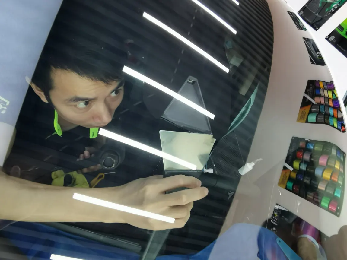

怕看得不准,还需要配上盏小灯,反复地检查每一处边角位置。

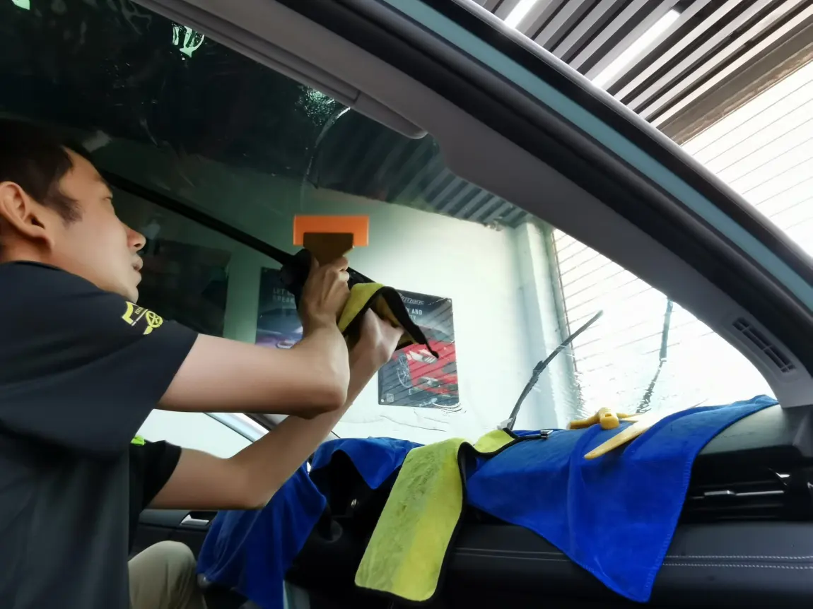

固定好位置之后,一位技师负责在车内刮,别一位则负责里里外外的检查。
终于把前档玻璃贴完了,技师们再细心的变换着工具反复检查每一个角落,把细节处理好。
3个多小时之后,终于把全车的玻璃防爆膜贴完,车上的玻璃实在是太脏了,强迫症和洁癖并存的我,必须要去清洗一下,不然太难受了。
贴完膜后,舒服多了,也顺眼多了!前面浅色膜,保证夜间视线,后面深色膜,防晒保隐私!
