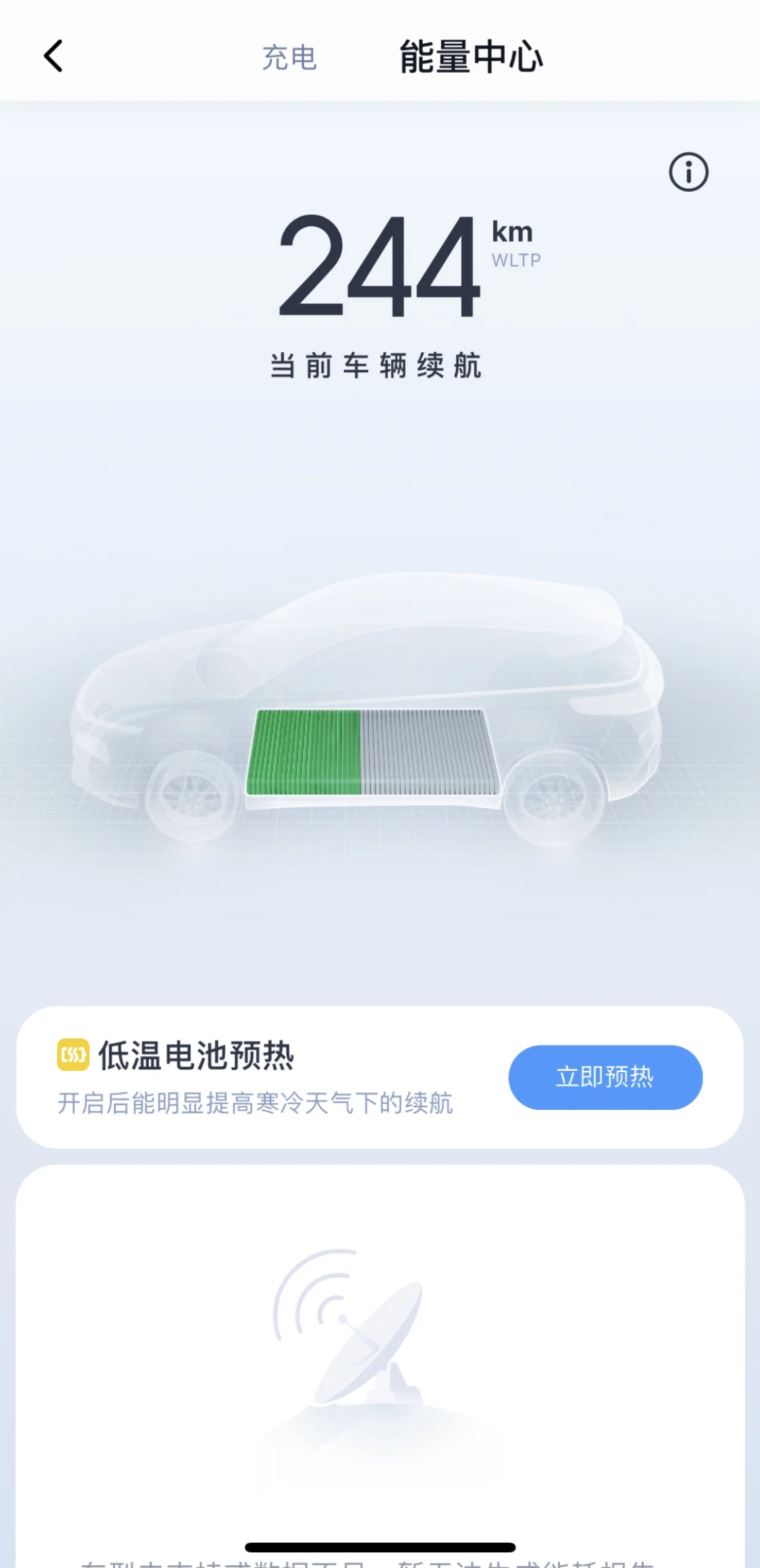

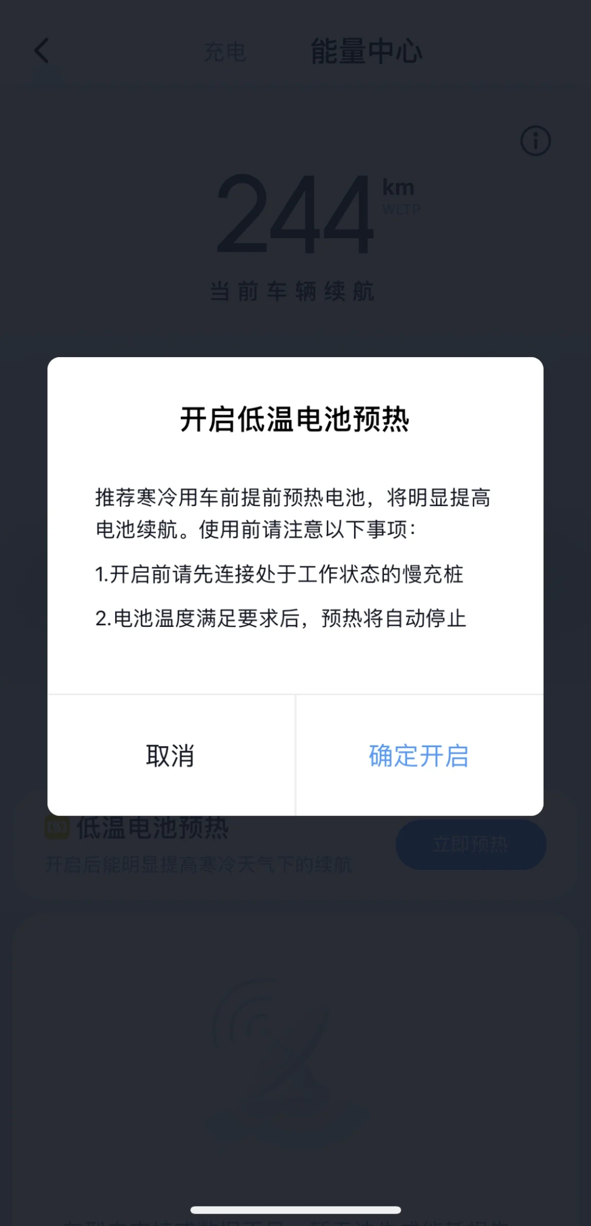

一、 电池预热
有家充的鹏友,可以开启电池预热,我的一位鹏友,在开车之前,使用的电池预热,跑了44公里,用了WLTP 32公里的电量,冬天反而靠近NEDC续航了,所以电池的性能跟温度关系太大了!
开启成功后,系统开始为电池进行加热,环境温度0℃预计用时15min,-10℃预计用时30min,-20℃预计用时60min,建议用户提前开启电池预热,提升预热效果;
